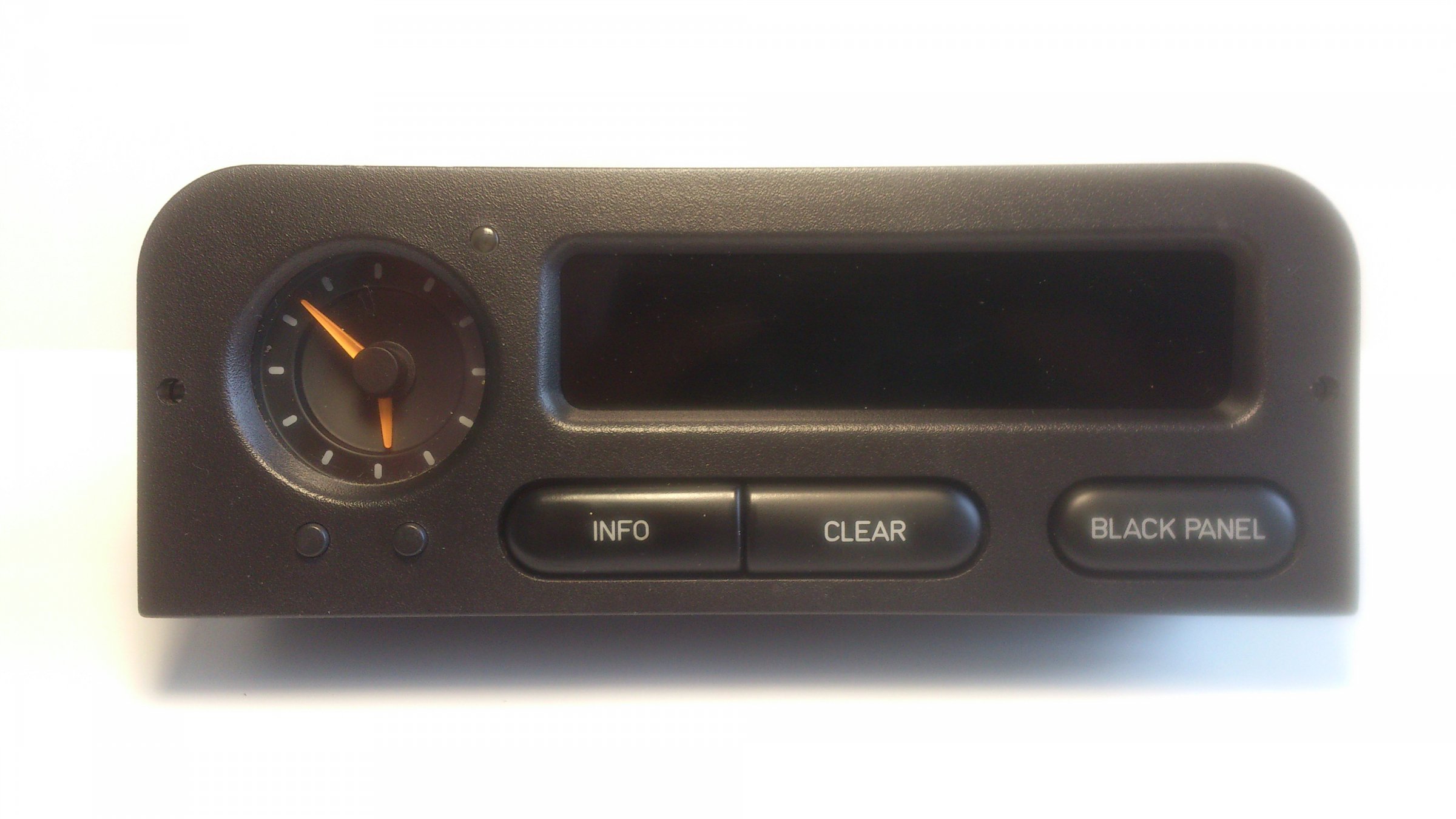

Das SID itself

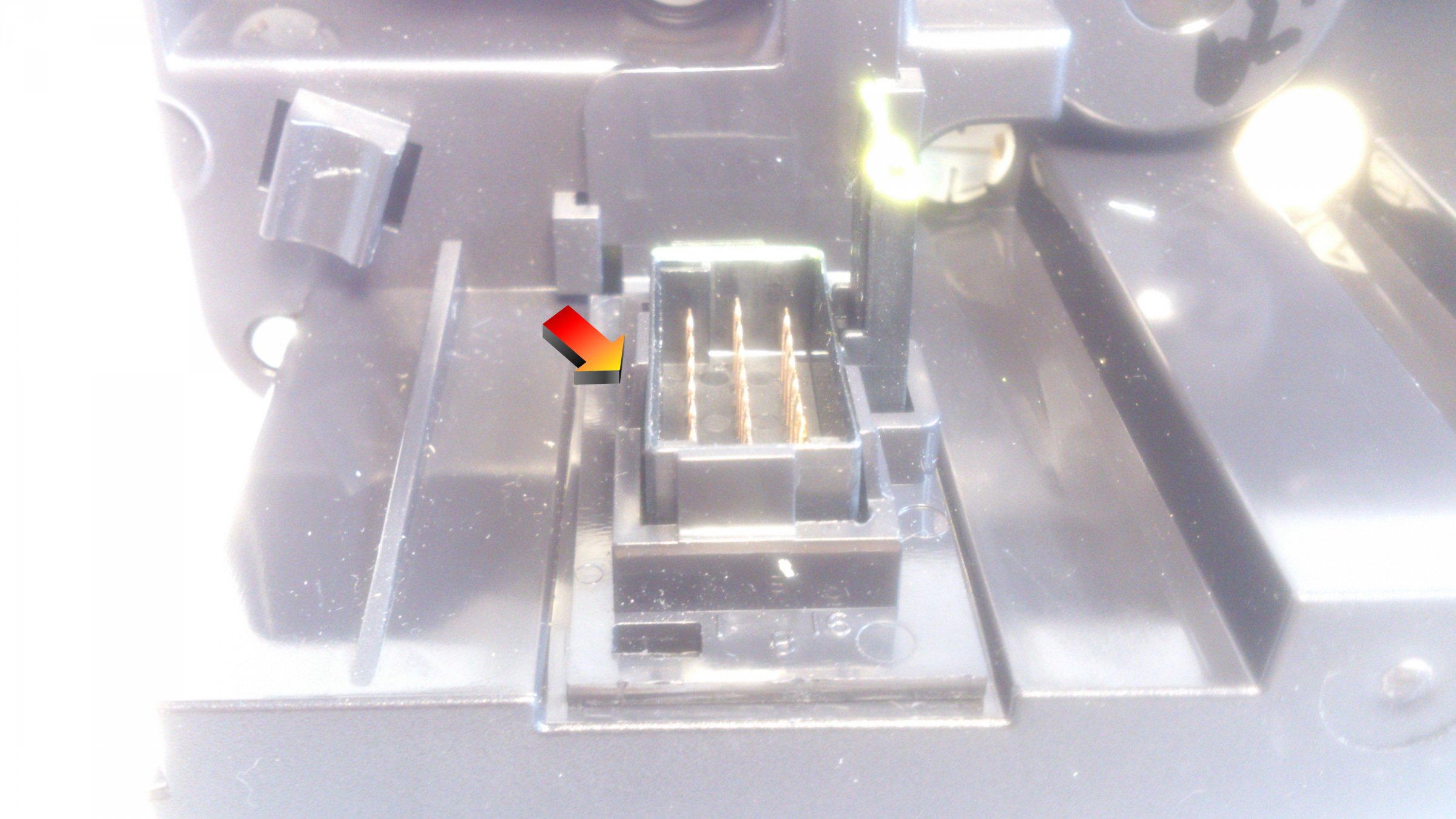

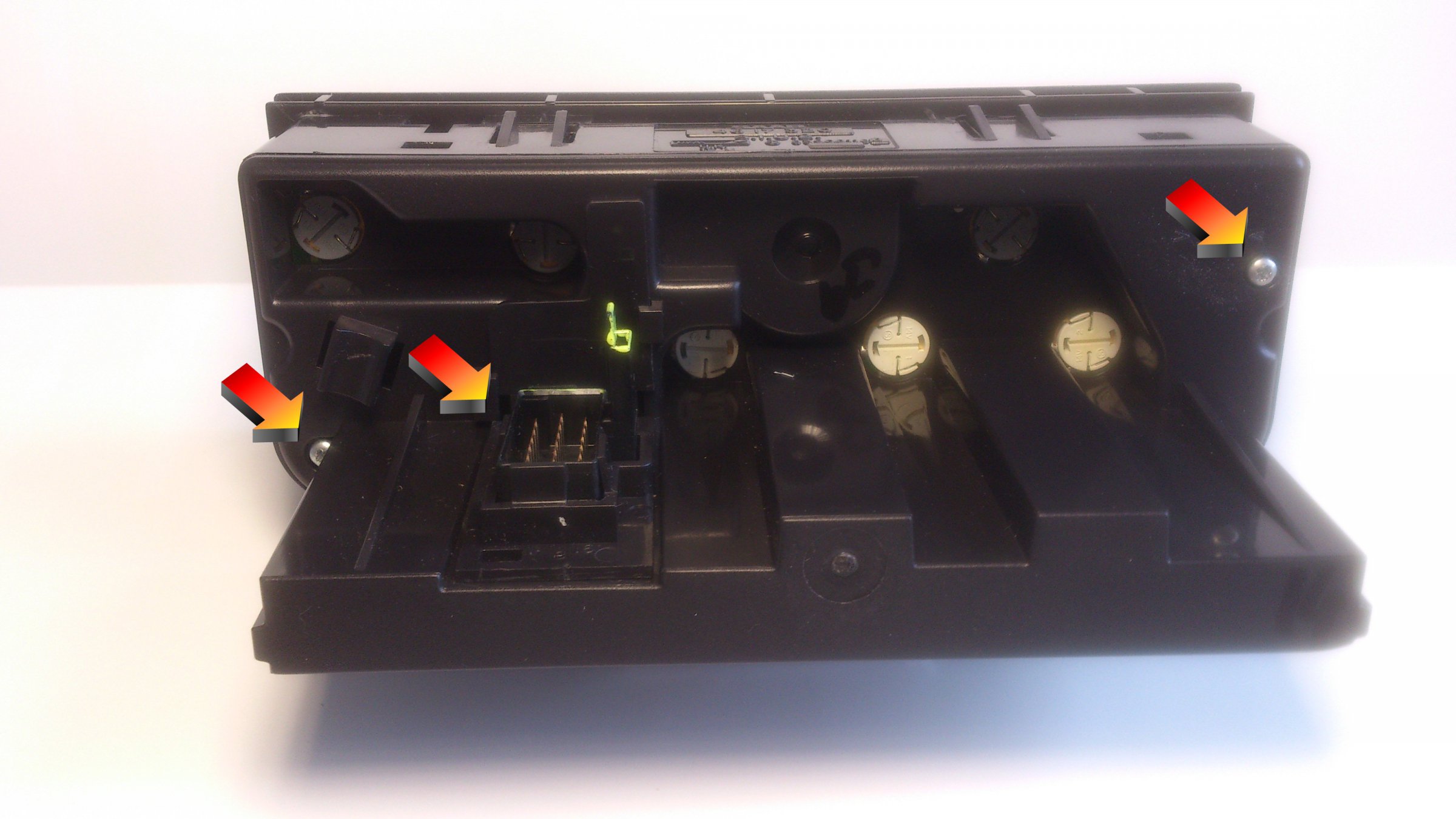

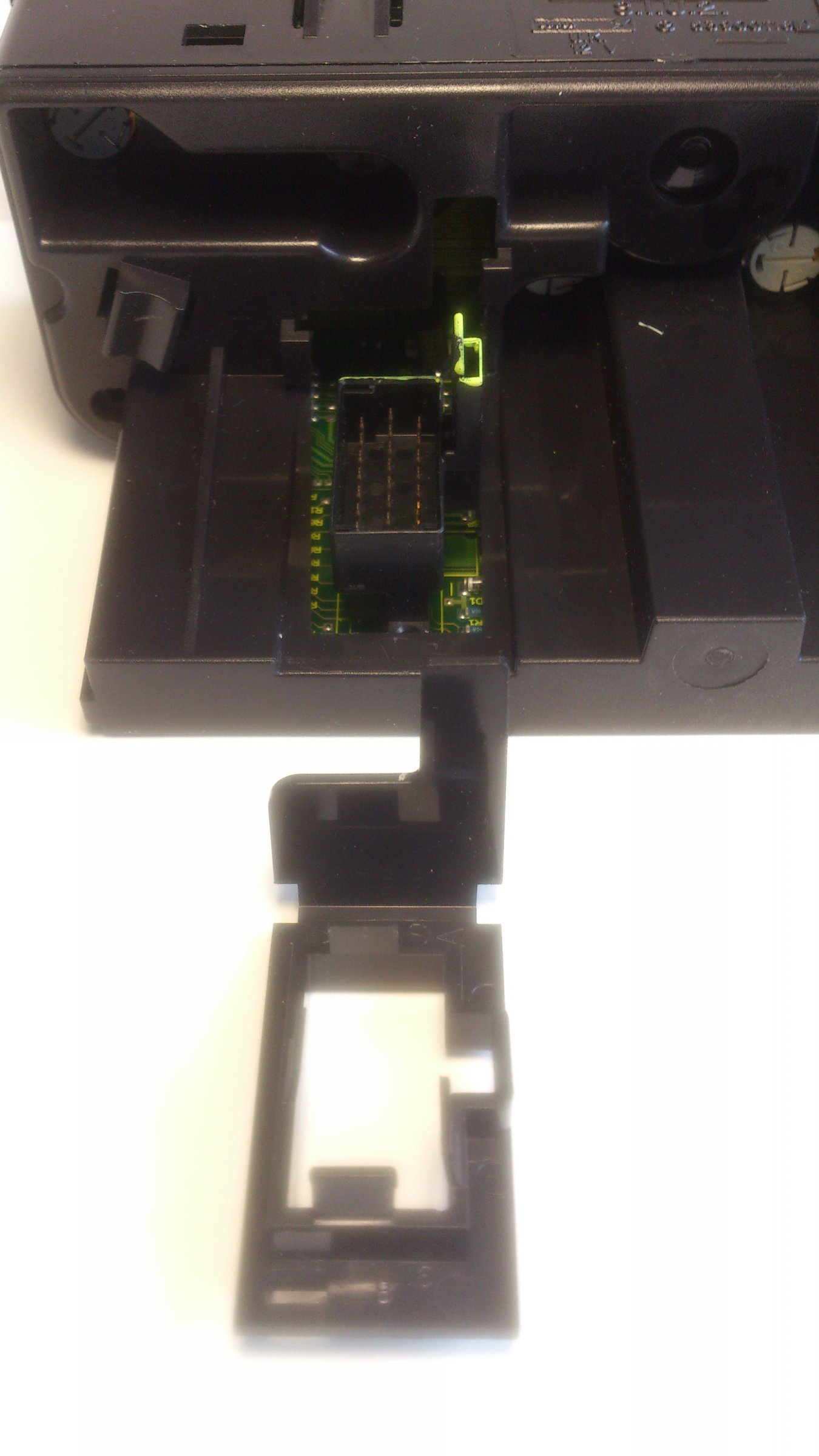

Schrauben und Verriegelung des Anschlusses lösen:
2Schrauben.thumb.jpg.f9d05475717e0434b0aa11b0c82a6127.jpg 3Anschluss.thumb.jpg.628ab7a7c2e806da3da5da4d30f1ad67.jpg 4Anschluss.thumb.jpg.72e653fad67ca47c072b561b578dd265.jpg

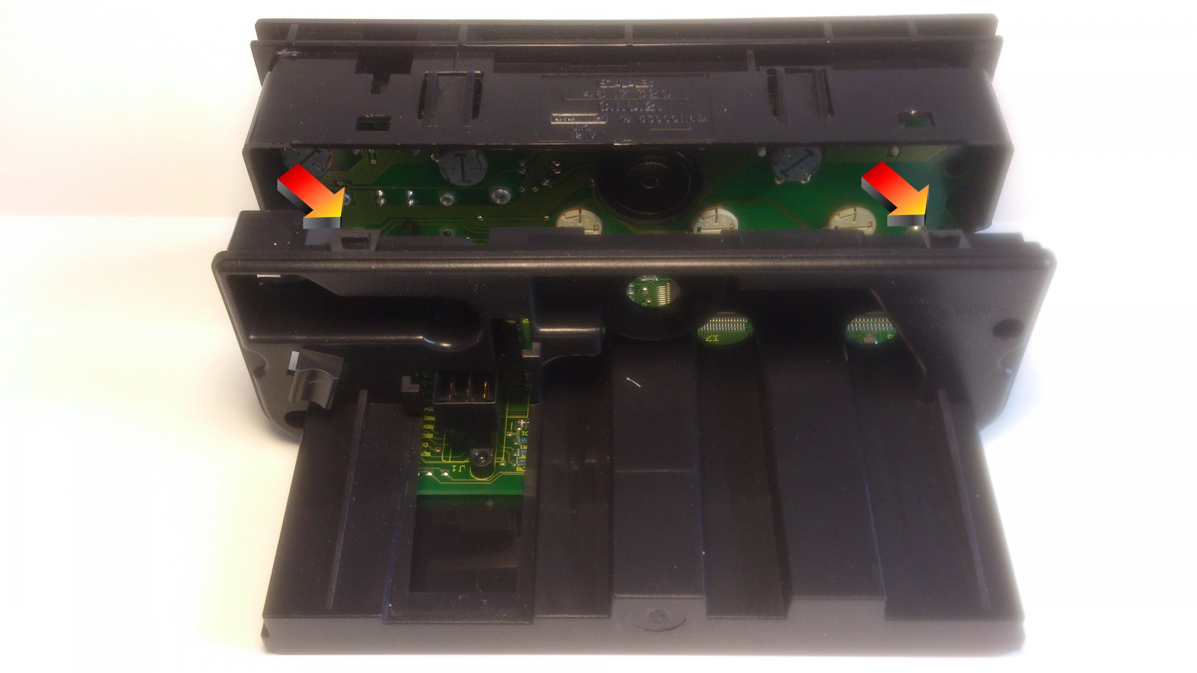

aud die Nasen am Gehäuse aufpassen:
das zerlegte SID:

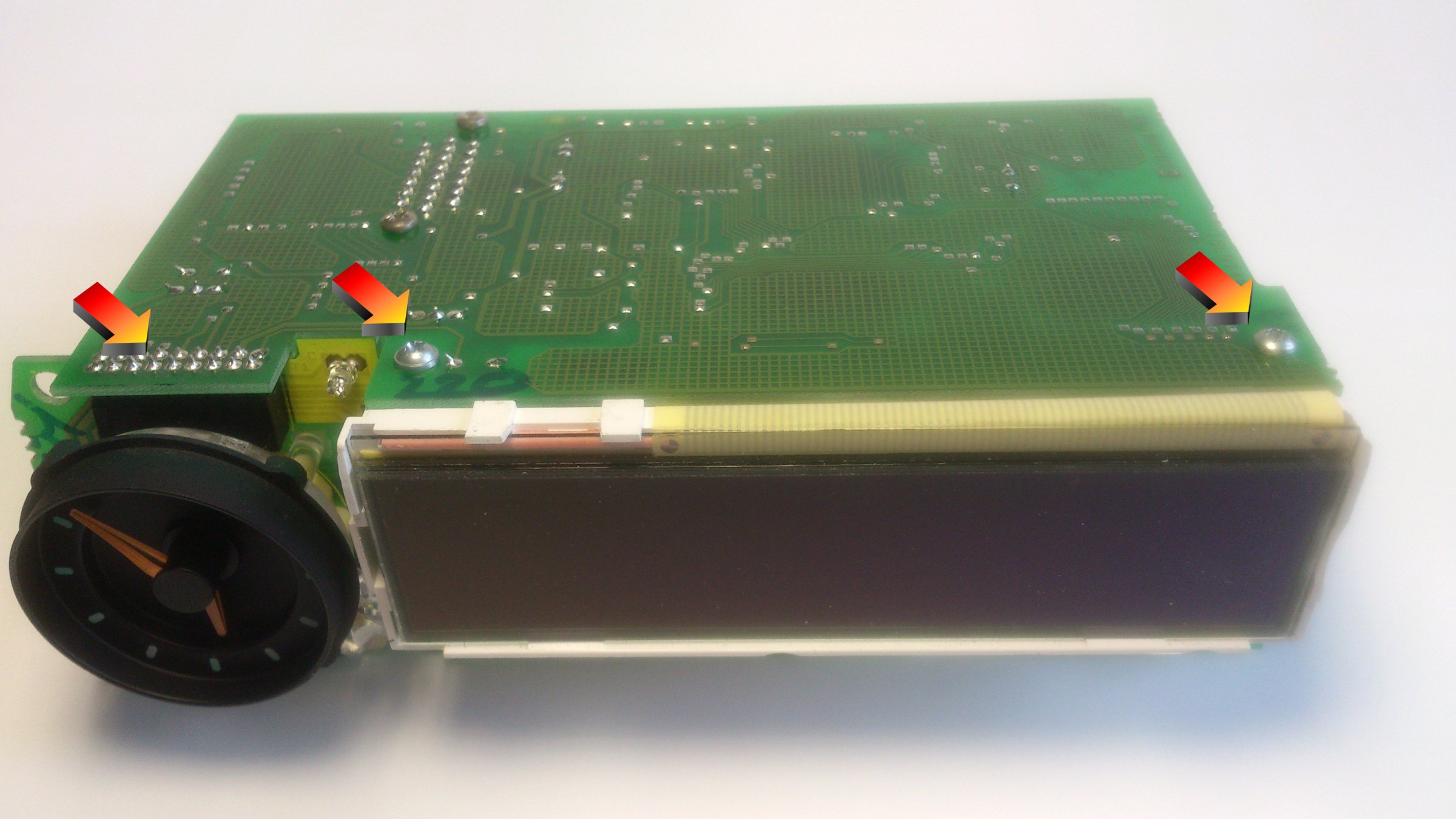

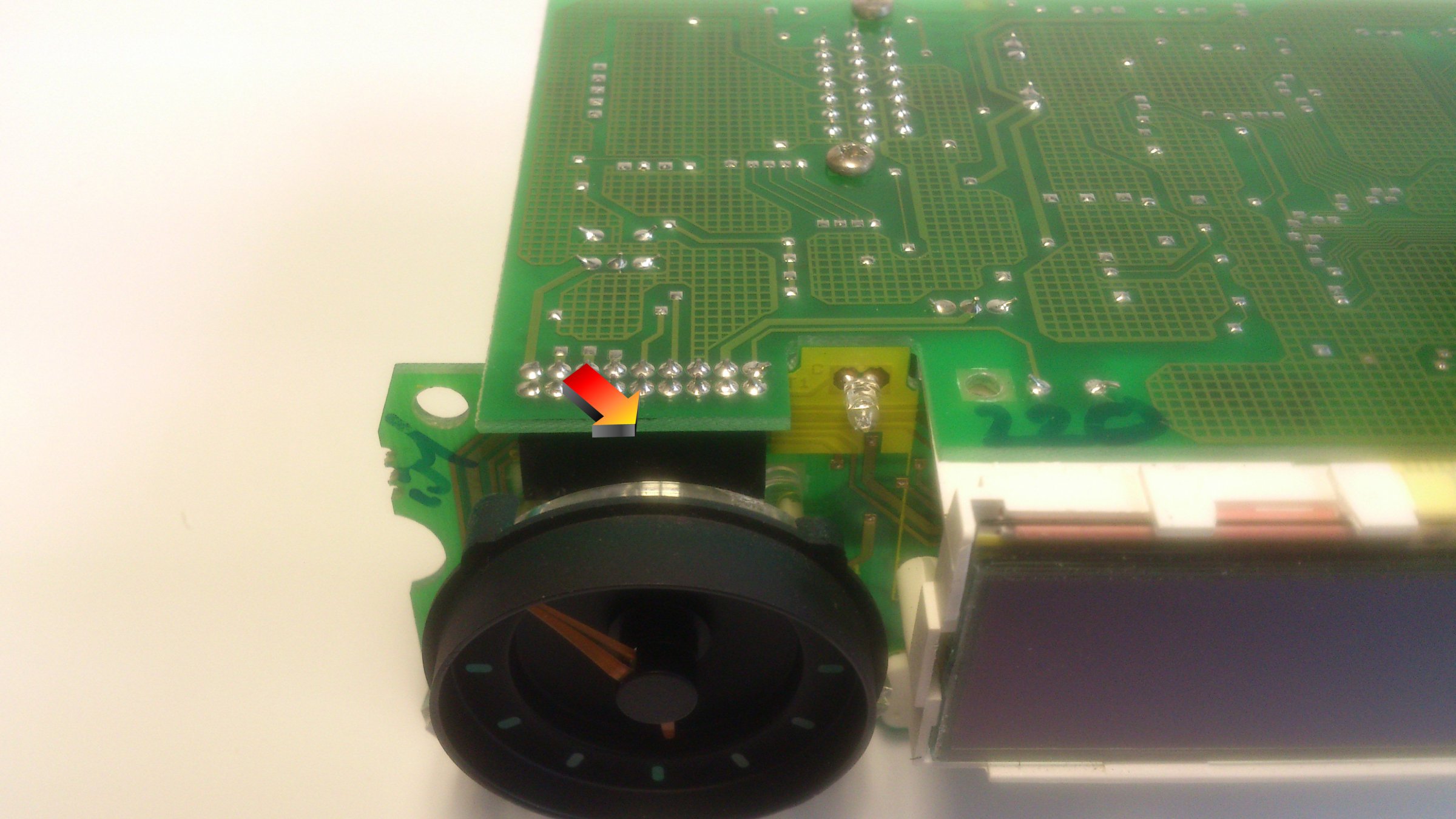

Schrauben und Stecker zum trennen der Platinen:
7SchraubenPlatine.thumb.jpg.a347ea78a2d5349a9d892adc32239eeb.jpg 8SteckerPlatine.thumb.jpg.d10394d971ca7f163fd7c8a425031033.jpg

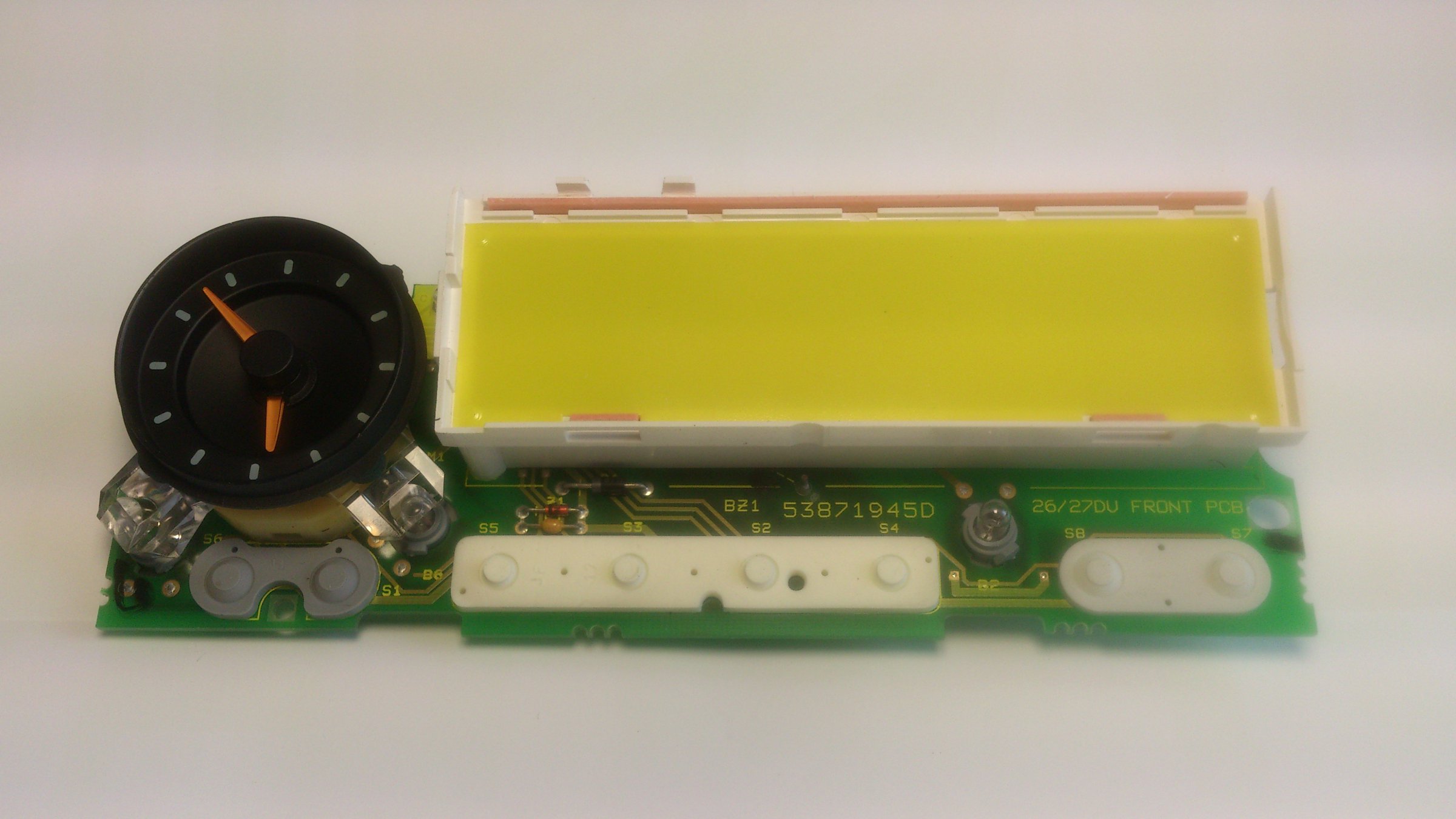

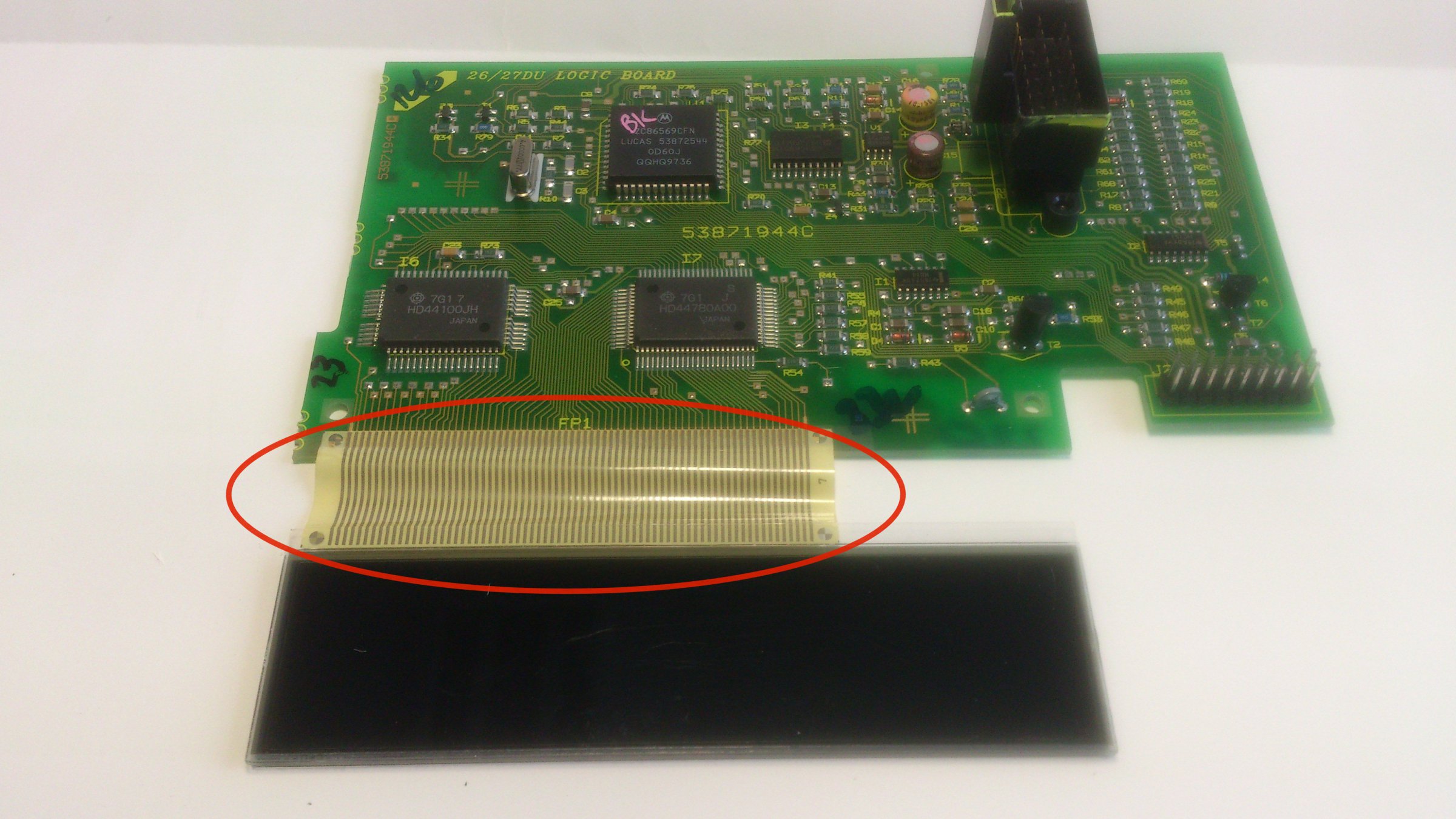

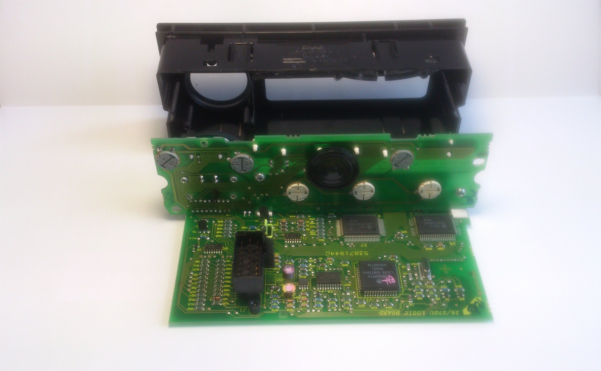

Die beiden Platinen und das Flexkabel mit Display:
9FrontPCB.thumb.jpg.5e57fbb392bf232d121561898b73cb96.jpg 10LogicBoard.thumb.jpg.3eaa217b5fc152123e2c0ff9aef2d998.jpg
