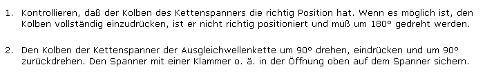

Das allerdings lese ich genau anders heraus - das Spannen erledigt demnach auch hier eine Feder:
Beim 9k lässt der sich nicht zusammendrücken. Man muss den 90° verdrehen, dann kann man den reindrücken. In Einbaustellung geht das nicht. Also hält der die Position....
Ob das beim 9-3er anders ist??? Keine Ahnung. Würde mich wundern, da die AW Kettenkomponenten zum 9-5er fast identisch sind.
Hätte mich auch schwer gewundert, habe das vor knapp einem Jahr das letzte Mal montiert...

zum Abgleich, wir reden davon.....klick....
Ja, davon reden wir.
