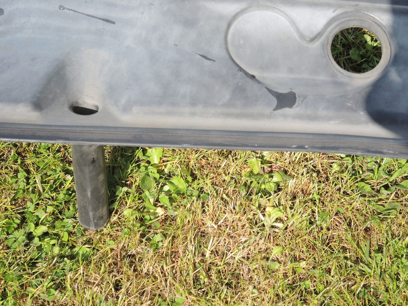

Bei mir fehlte letzlich das Teil auf Bild Nr. 3
http://photo.platonoff.com/Auto/20060204.Saab_9-5_Blower_Motor_Repair/
bzg. Nr. 3 auf http://www.jimellissaabparts.com/showAssembly.aspx?ukey_product=3218180&ukey_assembly=408768
Die Risse im Aquariumsdeckel hab ich provisorisch mit Klebeband überklebt, hält seitdem dich. Ursache ist aber das fehlende Teil gewesen. Warum das Teil fehlte, kann ich nicht nachvollziehen.

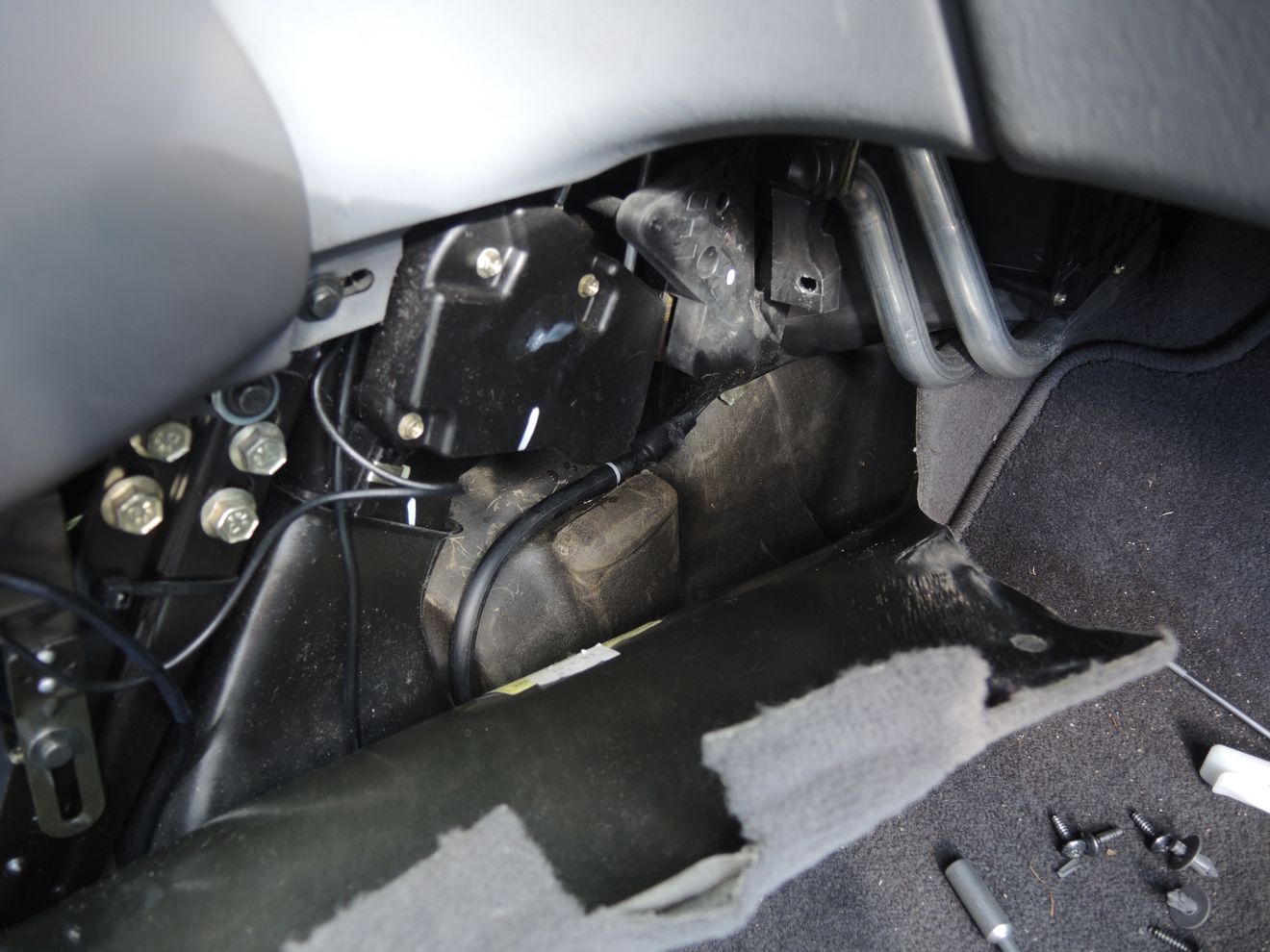

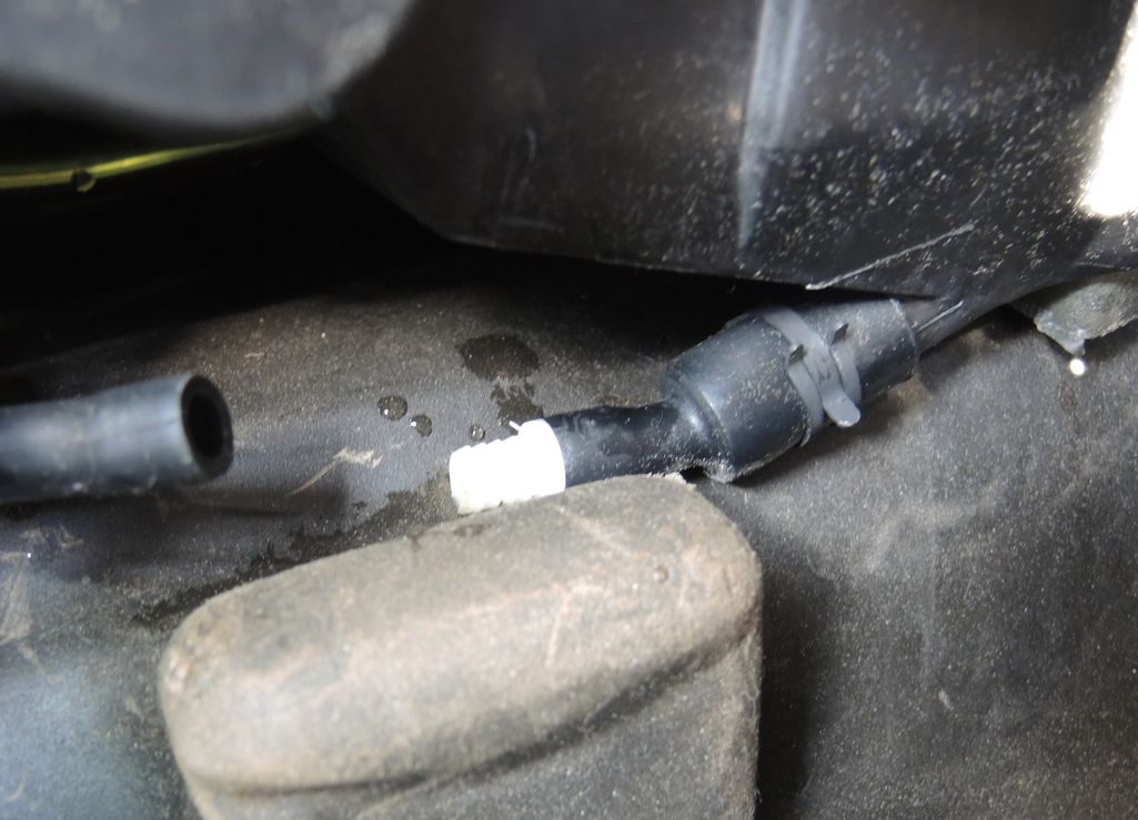

Erst mal der Kondensatablauf im Innenraum:
Übersicht, hier der Ablauf auf der rechten Seite, ich denke man sieht, wo das ist. Rechte Seitenverkleidung des Mitteltunnels und den Abdeckbuckel der Klimarohre demontiert und den Teppich etwas herunter geklappt.
Und so trennt man die Leitung dann zum Reinigen. Beide Seiten mit Pressluft durchpusten.
Und das ganze dann auf der Fahrerseite ebenso.

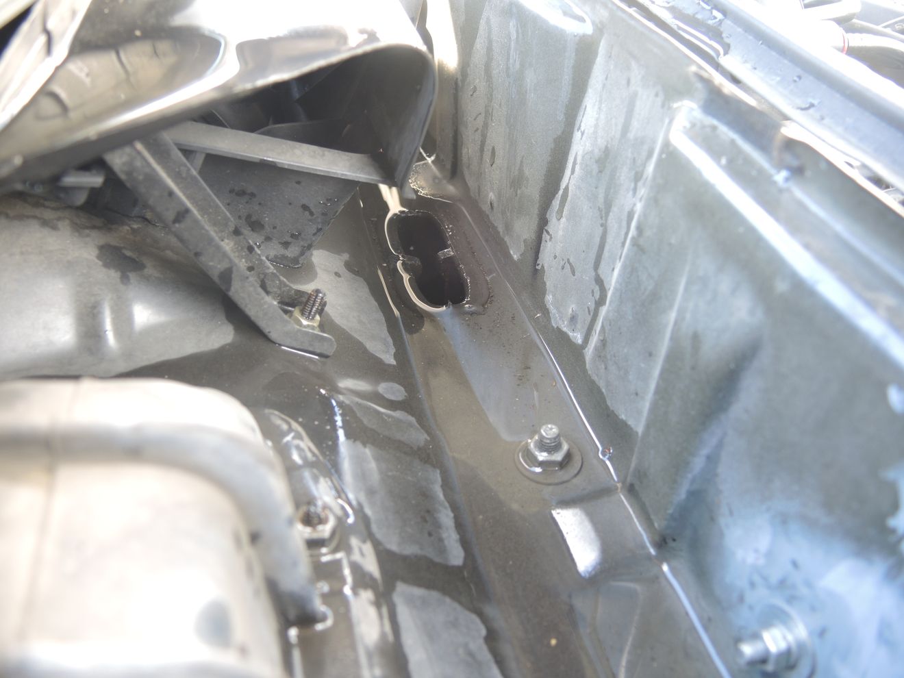

Und nun noch die Außenseite unter dem Windlauf unter den Scheibenwischerarmen. In der Mitte sieht man den Ablauf, der sollte nach unten frei sein, ich kippe meist eine halbe Gießkanne zum Spülen durch. Links oben das Teil auf dem auch noch Wasser steht und in dem sich der Himmel spiegelt, das ist das von [mention=1673]el-se[/mention] oben angeführte Teil #7. Wenn das fehlt, dann kann Wasser von oben den Ansaugschacht der Lüftung laufen, darunter sitzt direkt der Innenraumlüfter.
Und hier ein Ausschnitt des Windlaufes. Der Schlauch nach unten endet direkt über dem Ablauf darunter. Bei mir war er komplett mit Kompost zugesetzt. Biofilter :hmpf:.
Bei der Gelegenheit den ganzen Raum da vor der Scheibe reinigen und die Schaumgummiteile wieder an ihren Platz setzen vor dem Montieren des Windlaufs. Vor dem Aufsetzen der Gummischutzkappen der Wischerwellen hab ich die mit Fett gefüllt. Sah mir recht trocken und mit Zinkoxid überzogen aus dort.
