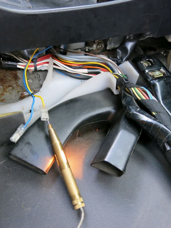

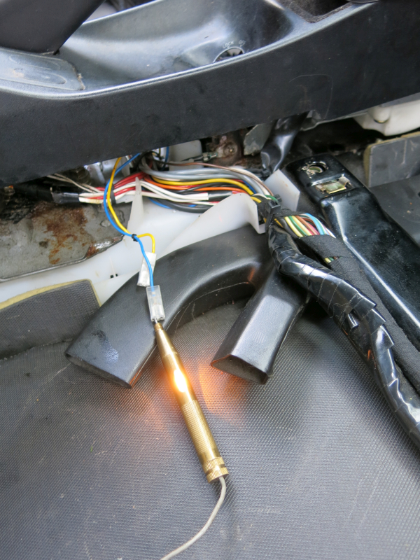

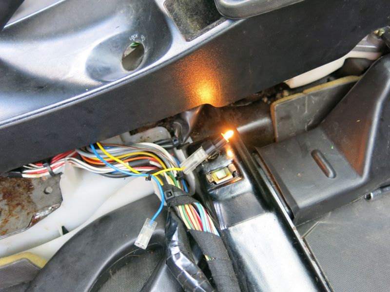

Hallo, entweder ich spinne oder das Auto.
900 CV, EZ 92, LPT, Schalter
Befund:
Beleuchtleuchte Mittelkonsole leuchtet nicht.
Birne ist okay.
An der Fassung gibt es ein gelbes und ein blaues Kabel, beide haben Plus auch ohne Zündung.
Das ist doch unüblich, oder? Leider verstehe ich den Schaltplan im Bentley 371/97 nicht wirklich.
Wann und wo müßte Plus sein?
Wo suche ich nach dem Fehler?
Die Bilder zeigen zweimal das stromführende Kabel, einmal eine funktionierende Leuchte wenn ich einen Kontakt an Masse lege.

Bau halt die Konsole mal runter dann siehst Du klarer, sind nur 4 Schrauben.
Die Zündschlossbeleuchtung steckt da unten drin und geht aus sobald die Zündung an ist.

Ich meine die leuchtet nur, wenn Du den Schalter gesteckt hast, hatte ich zumindest bei meinem CC vor kurzem so festgestellt.
Bearbeitet von saab-wisher
Ist wohl kombiniert mit dem Schalter der Innenbeleuchtung, wenn der Lichtschalter auf Türkontakt steht, ist alles normal.
Also erledigt.
