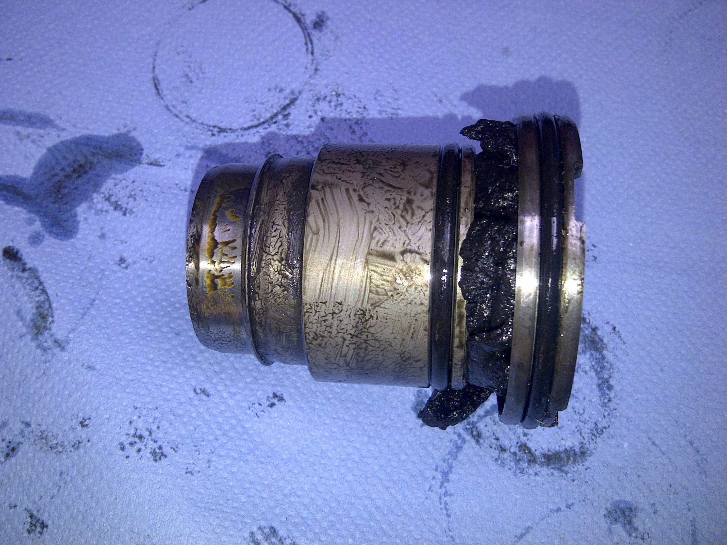

Ich tausche nun sogar ab und an mal einen Kupplungsschlach gegen eine Stahlflexleitung aus, nachdem ich eine Kupplung nach ein paar Monaten nochmals komplett zerlegen musste, weil sich die tolle und äusserlich völlig intakte Originalleitung innen völlig aufgelöst hatte.
Hier ein kleines Stimmungsbild dazu:
