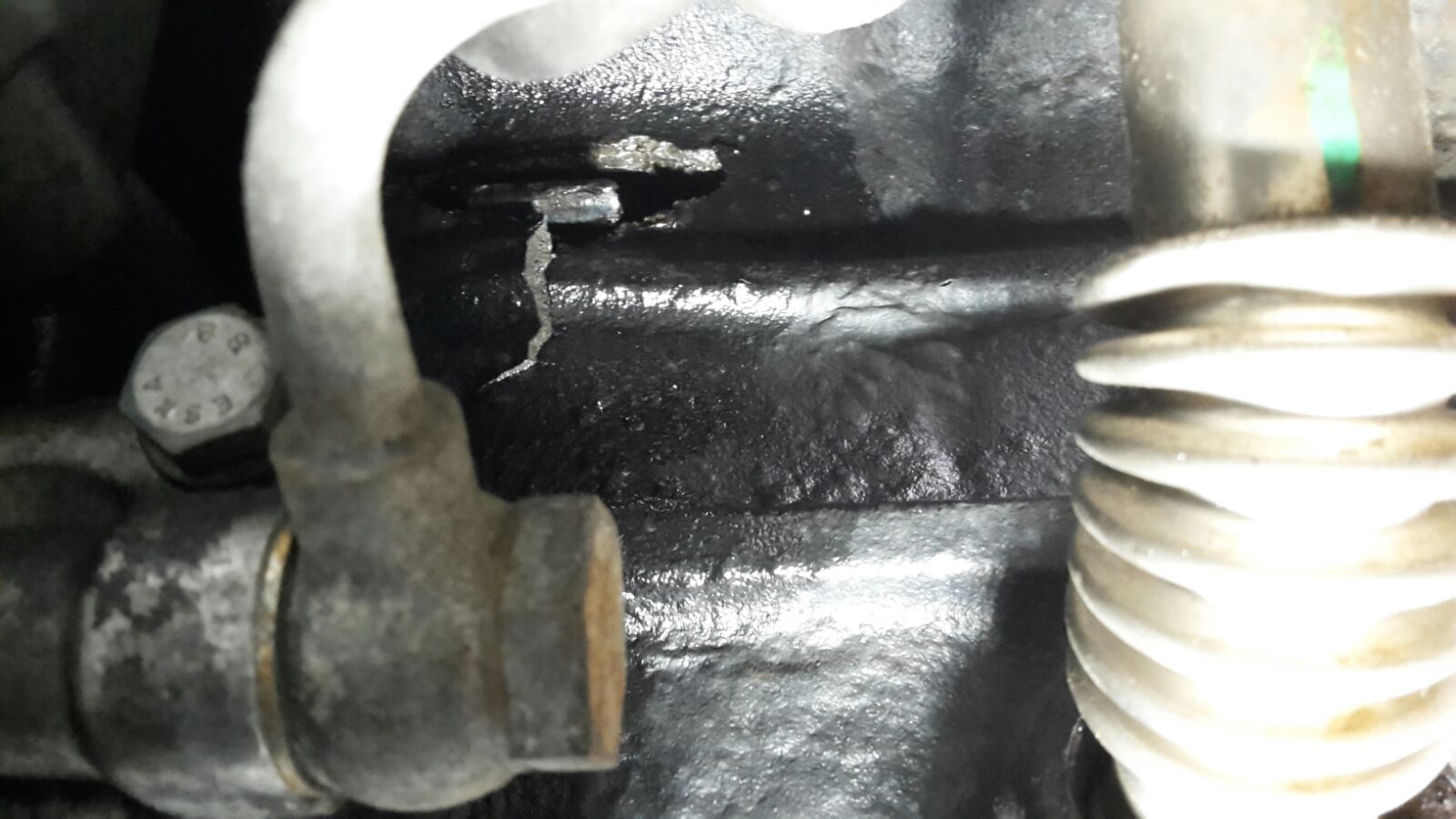

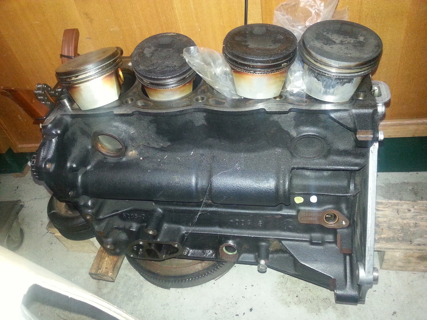

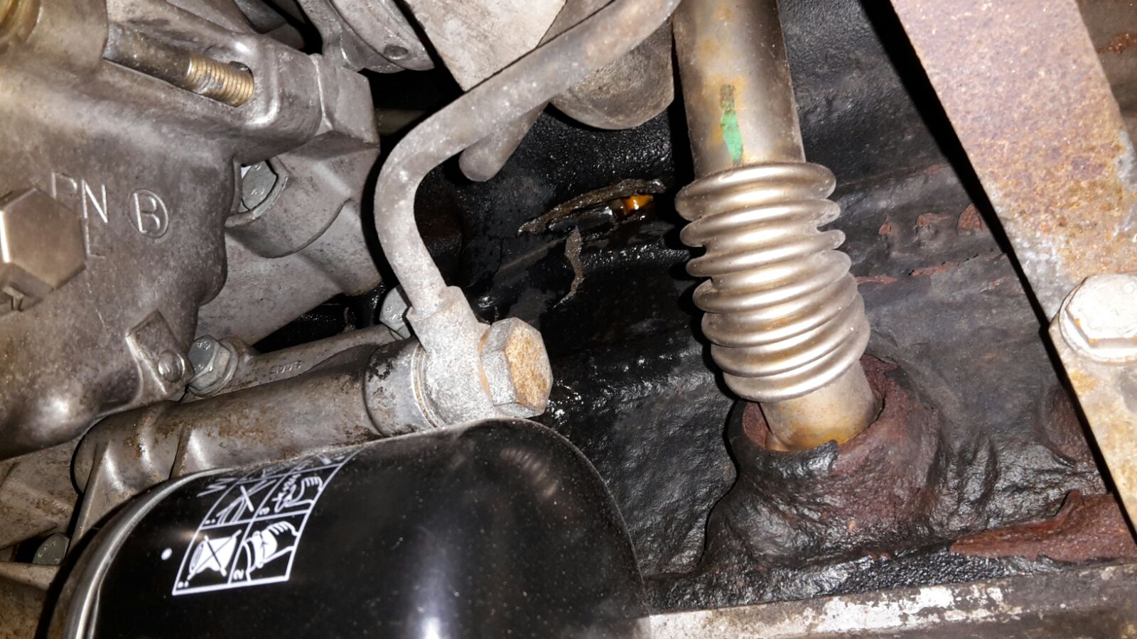

Hat sich erledigt, heute kam die Diagnose... (siehe Bilder)

Habe ja wie erwähnt, 'nen 234er Block in meinem 9-5. Deshalb lagen vor nicht allzulanger Zeit 234er und 235er Block nebeneinander. Der 234 ist im bereich der Hauptlager einfach massiver, den die "Fenster" fehlen. Zudem sind die Laufbuchsen etwas länger, was mit den kräftigeren Kolben möglicherweise die Standzeit erhöht. Im Gegenzug sind die Ausgleichswellen aber auch schwerer. Da wurde wohl mit dem Hintergrund Verbrauchsminderung "optimiert"...
