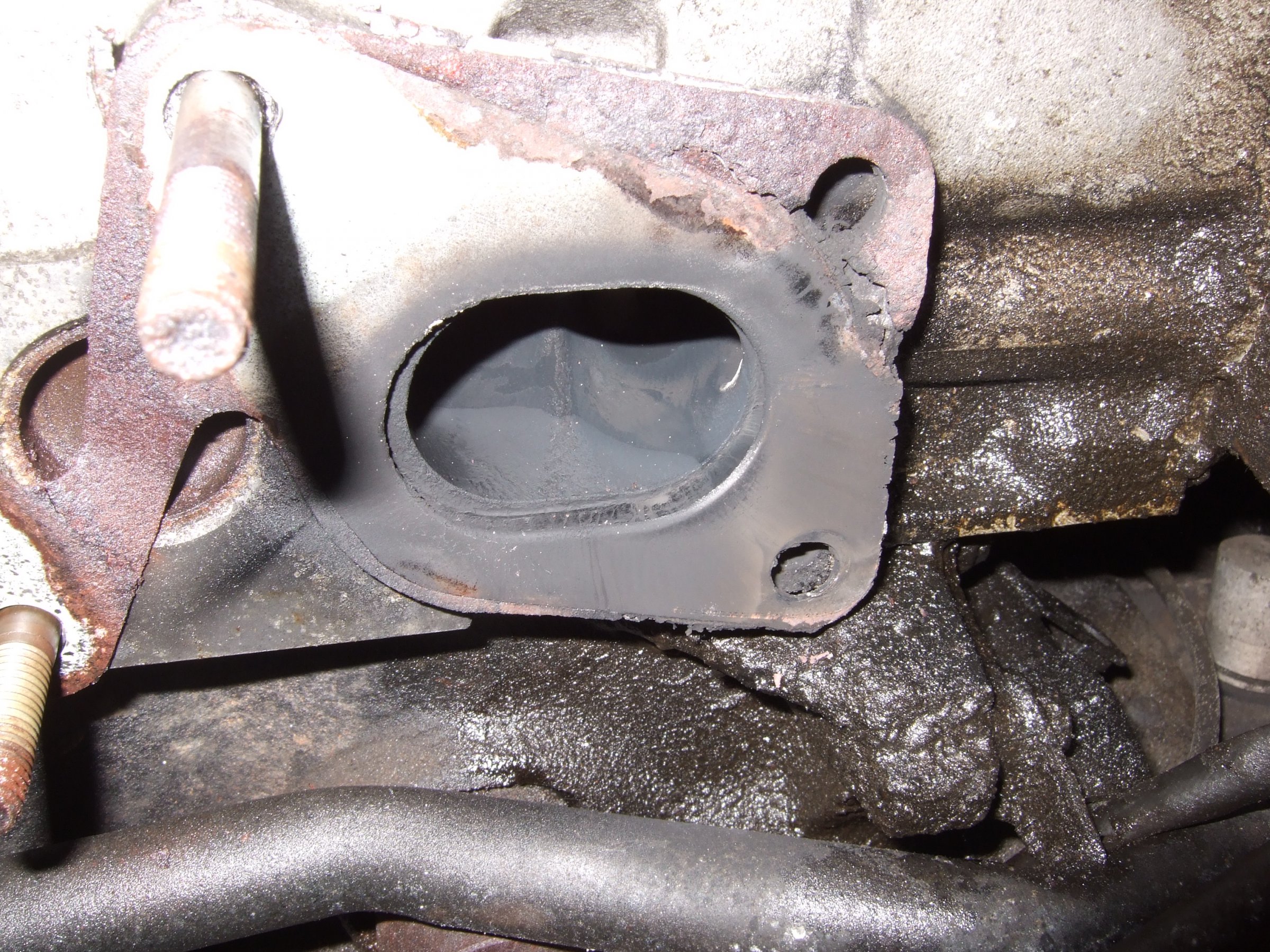

Kann ich von meinem bestätigen, die kaputte Krümmerdichtung war deutlich zu hören, beim Fahren aber praktisch kein merkbarer Unterschied, auch nicht in der Leistungsentfaltung, obwohl zuletzt auch bei warmem Motor hörbar. Und auch keine CE.

Gut,
anfangs nur bei kaltem Motor.
Später (wenns wirklich undicht wird :tongue:) natürlich auch bei warmem Motor.
[ATTACH]112170[/ATTACH]
