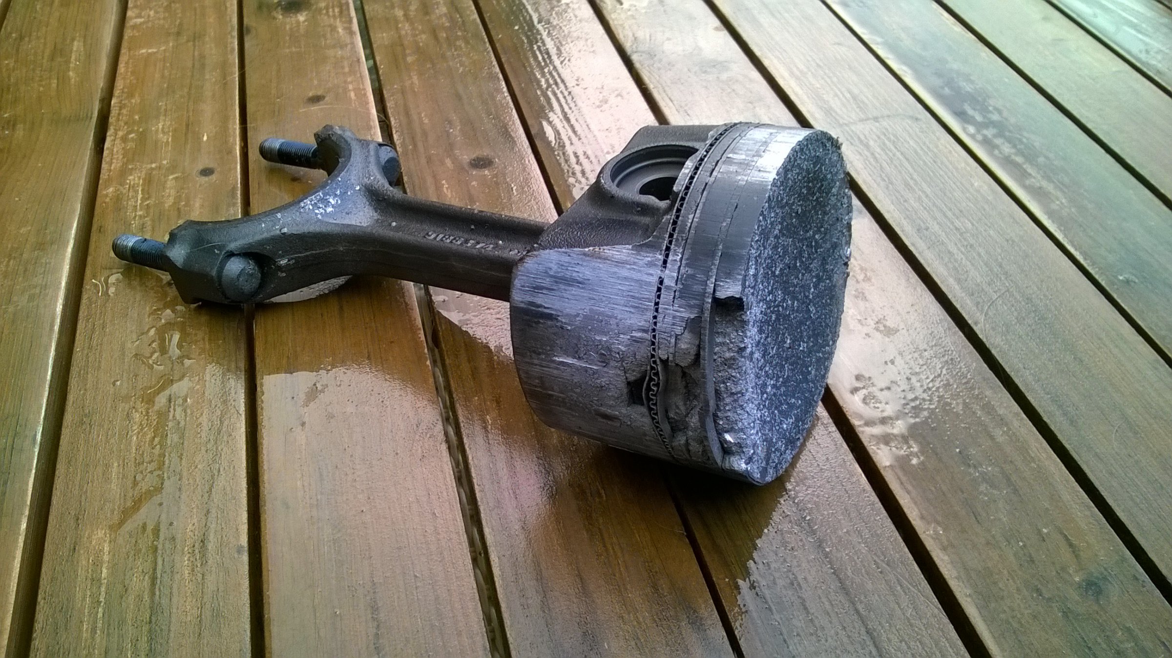

Hätte mal denWP_20151122_15_27_38_Pro.thumb.jpg.d44e72d75c64912b50995e55bff865be.jpg zu bieten. Dort wo sich das Loch befindet, ziehlt die Einspritzdüse bestimmt nicht hin. Aber das es, wenn die Düse "herumsaut", zu thermischen Problemen kommen kann habe ich auch schon gehört. Betrifft aber nur Direkteinspritzer, was für die Saab-Benziner ja nicht zutrifft.
Ach ja: der Kolben ist aus einem B235, sind aber m.W. mit dem 205 identisch. Todesursache war Ölmangel infolge verstopftem Sieb...
Grundsätzlich führt ein stark fehlerhaftes Spritzbild auch bei Saugrohreinspritzern zu unzulässigem Abmagern, wenn nämlich dadurch nicht ausreichend vergaster Kraftstoff in den Brennraum gelangt.
Klingt logisch. Hab ich so nicht für möglich gehalten. Nur reicht das für ein "Kolbenfenster"? Bekommt man da nicht 'ne CE weil so der Kat nicht richtig funktioniert? Ist zwar leicht OT, aber interessieren tut es mich halt...
Wenn es nur einen Zylinder betrifft nicht. Das kann noch in den zulässigen Grenzen der Regelung/Adaption liegen.
