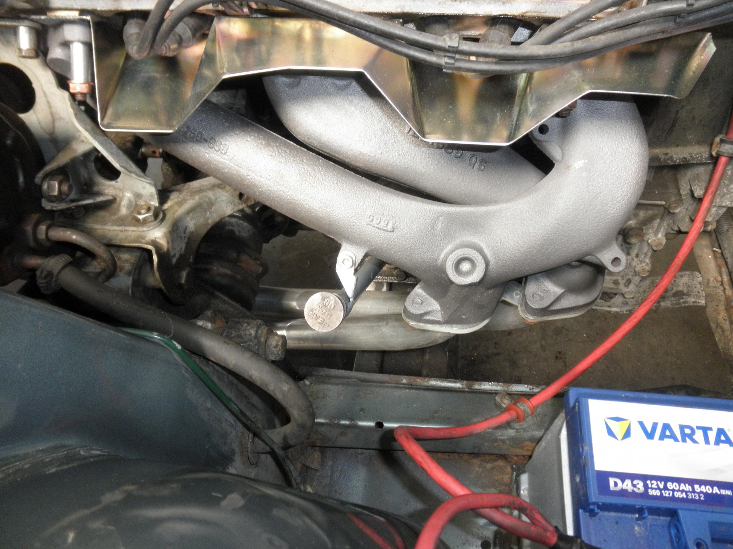

Wie angekündigt, sind nun die ersten Instandsetzungen angelaufen.
An einem ersten Arbeitstag wurde folgendes gemacht:
-Der Kotflügel vorne rechts (durch Parkrempler eingedrückt) wurde grob ausgedellt und in Form gebracht.
-Ölwechsel und neuer Ölfilter
-Luftfilter (Motor)
-Krümmer aufgearbeitet (siehe Fotos)
-Neue Krümmerdichtungen
-Neues Krümmerhitzeschutzblech
-Neuer Stehbolzensatz

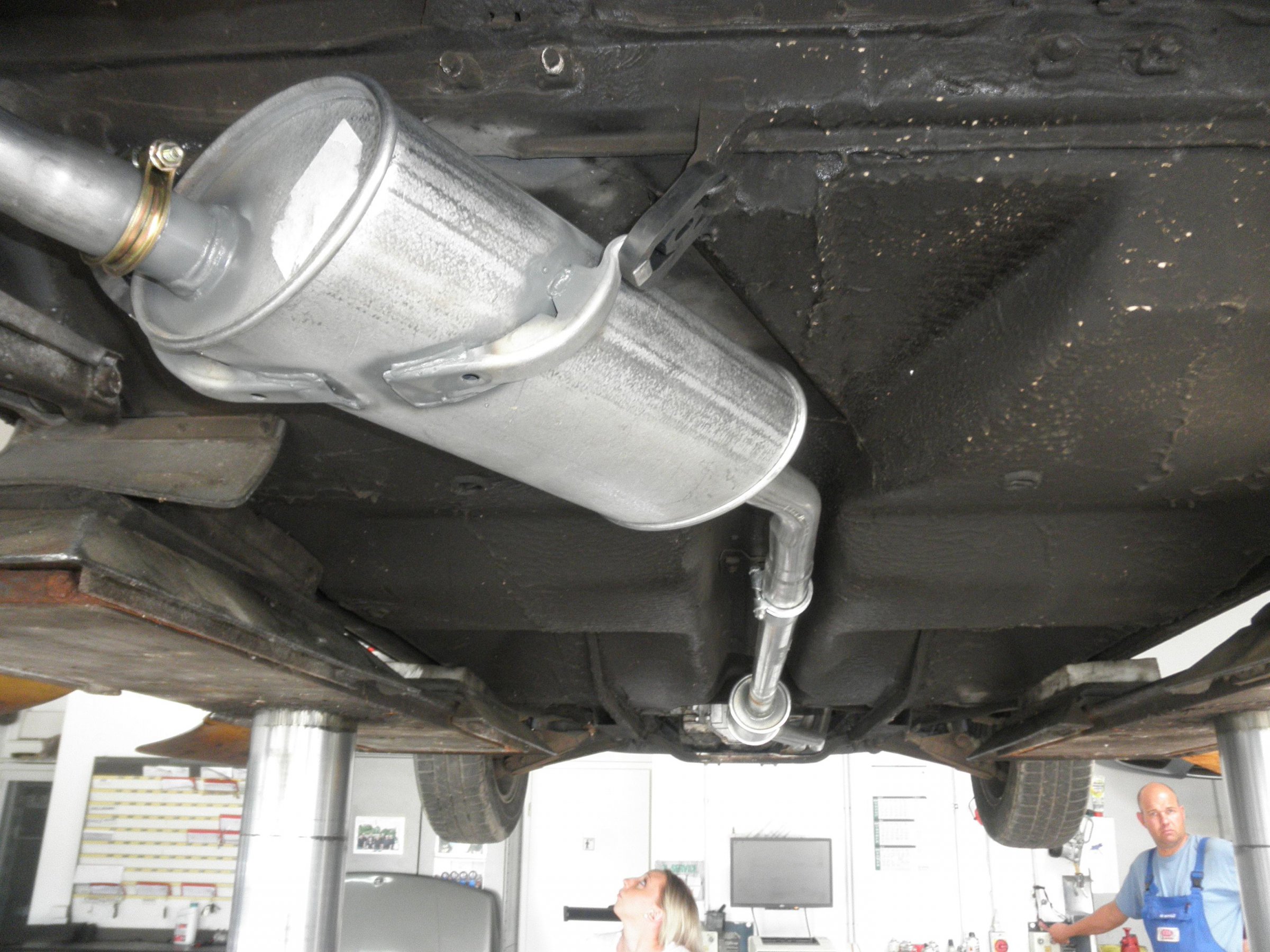

-Neues Flammrohr, Mittelschalldämpfer, Endschalldämpfer plus neue Schellen und Halter
-neue Batterie
Der Motor wurde zum Leben erweckt und lief sauber. Das Fahrzeug ist jetzt mit eigenem Antrieb verlegefähig auf kurzen Strecken.

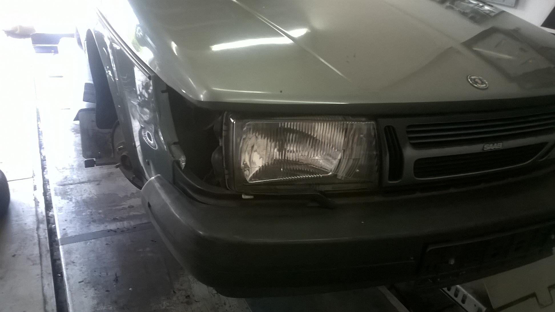

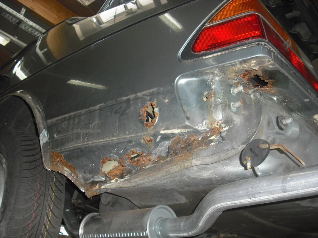

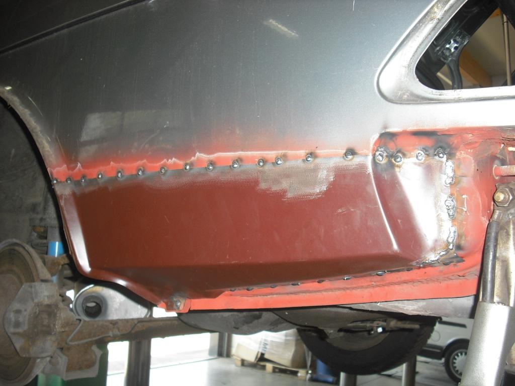

Folgendes wurde jetzt gemacht:
-Motorhaubenhalterung angeschweißt (jetzt flutscht sie auch wieder passend in den Führungen)
-Neuer Scheinwerfer vorne Rechts

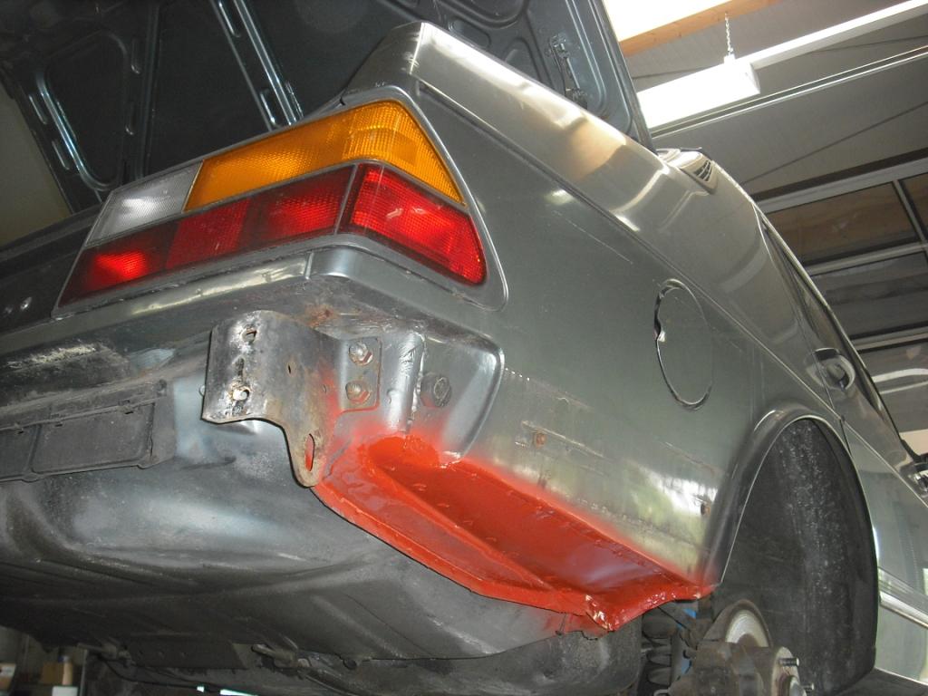

-Endspitzen geschweißt links und rechts

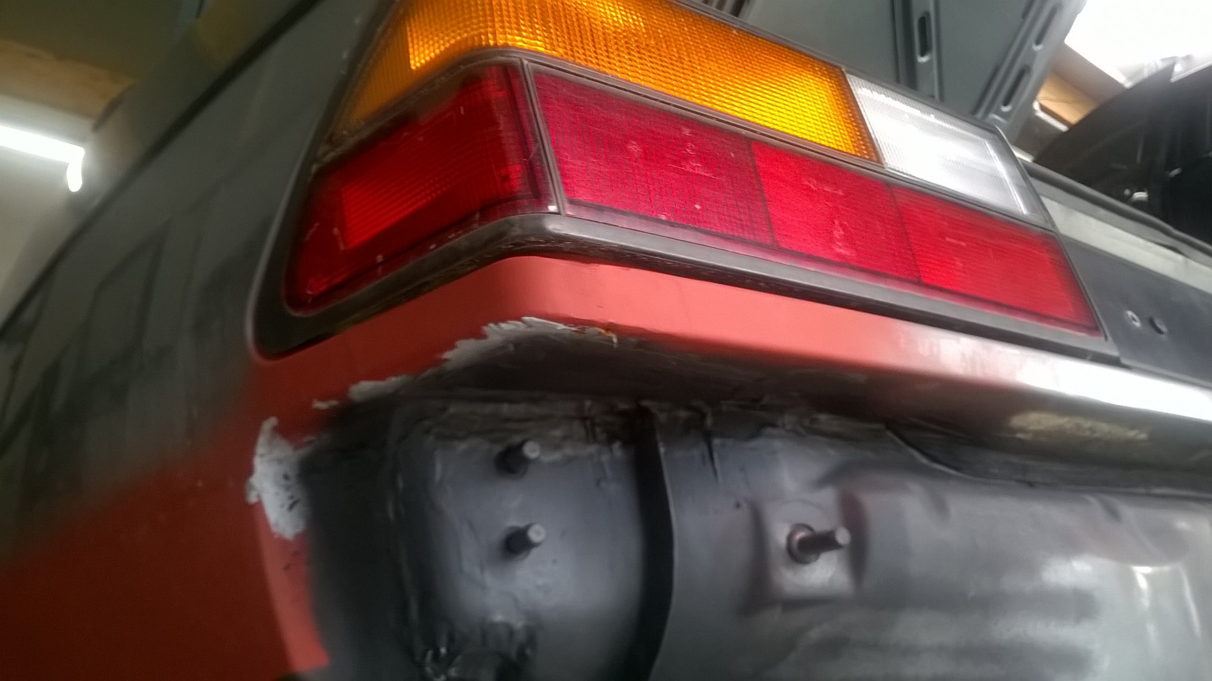

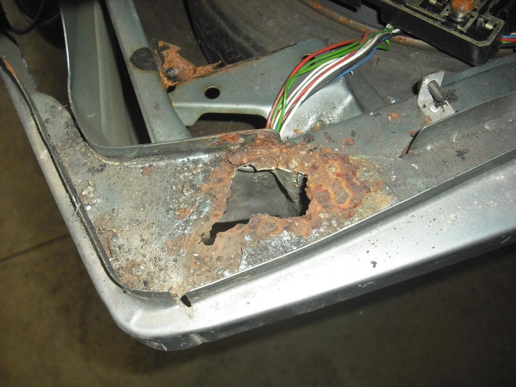

-starkes Rostnest unter der linken Rückleuchte entdeckt und beseitigt

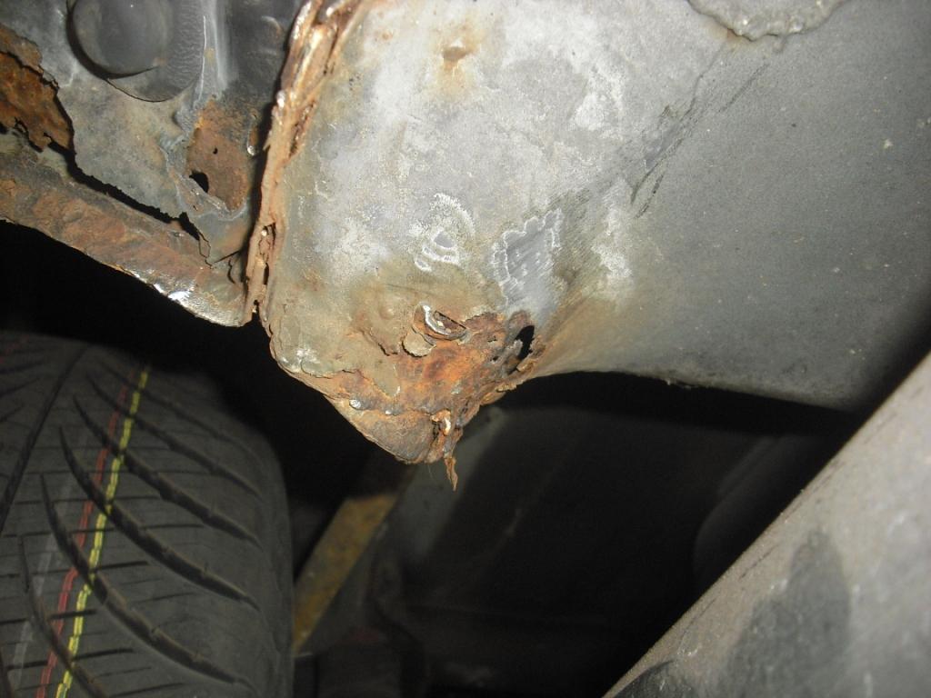

-kleinen Rostherd im vorderen rechten Innenkotflügel beseitigt

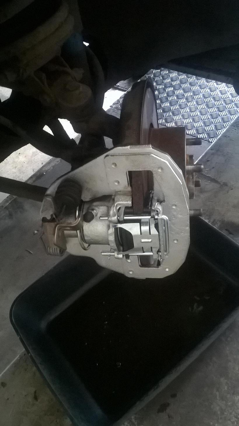

-2x neue Bremssättel vorne, Scheiben vorne wurden aufgearbeitet, Backen noch ok
-Bremsen hinten beide komplett neu (Scheiben und Backen)

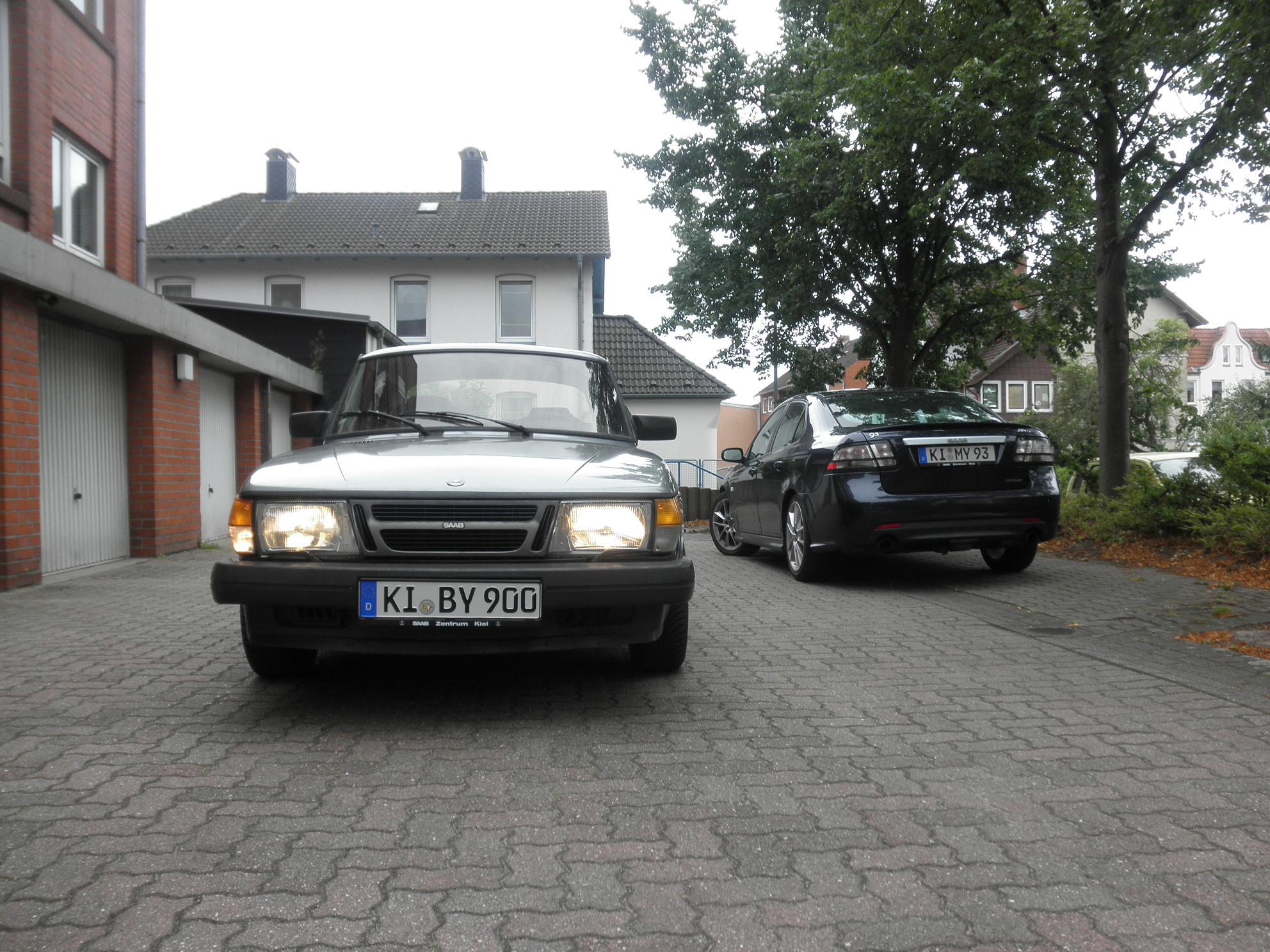

Nach quälend langen zwei Stunden Wartezeit auf dem Amt, hat er nun Kennzeichen. :congrats:
Das Kennzeichen war mir eigentlich schnuppe aber die gute Frau meinte: "Das ist ja ein Saab... da muss doch "900" im Kennzeichen stehen!" Und sie hat mir einfach ohne Aufpreis ein Kennzeichen mit der 900 verpasst :biggrin:....
Hab das gute Stück gleich mal 30Km probe gefahren. Fährt sich echt spitze :top:
Leider geht das Radio nicht und aus der Lüftung kommt nur heiße Luft trotz Regler auf ganz "kalt"....
Auch die Kühlwassertemp. ging nicht hoch. Die Nadel verharrte mal mehr und mal weniger kurz über "kalt"
Ist also noch etwas mehr Arbeit in Aussicht gekommen. :rolleyes:
Jetzt steht er dafür in seinem neuen Zimmer und nicht mehr draußen im Regen.
Werde mich die nächsten Tage mal ranmachen die ersten Teile zu demontieren.
Hier noch ein Foto: "Alt neben Neu"
