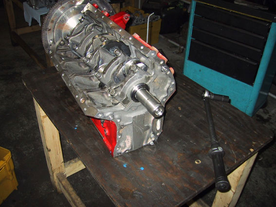

Kurbelwelle neu lagern, Ventile neu einschleifen, Zylinderlaufflächen etwas auffrischen, nicht gehont, neue Kolbenringe, Steuerkette und Drumherum neu, Kopf planen, ganz wichtig - :biggrin: orange-rote Farbe:biggrin:, Grundladedruck wieder auf Norm bringen und im Anschluss viele 1000 km vernünftig einfahren. Das reichte mir zumindest fürs Erste. Was er tatsächlich bringt? Keine Ahnung, hab keinen direkten Vergleich. Klaus kennt den Motor, vielleicht kann er beipflichten.
... Klaus kennt den Motor, vielleicht kann er beipflichten.
Stimmt, er bewegt sich.
:cool:
Im Ernst: Der Motor läuft jetzt sehr schön
