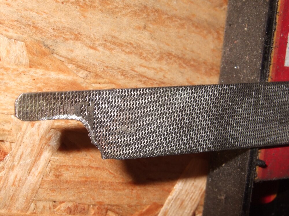

Mit nur reinigen, egal ob chemisch oder mechanisch, habe ich keine langfristig guten Erfahrungen gemacht, gerade bei der mechanischen Reinigung scheint die Oberflächenbeschädigung ohne Schutz die neuerliche Oxidation nur zu beschleunigen.
Für die Reinigung der üblichen Steckkontakte habe ich mir ein "Spezialwerkzeug" angefertigt - Quelle sollte erkennbar sein... :rolleyes:
Zum Konservieren der Steckverbindungen benutze ich seit vielen Jahren Batteriepolfett.
60 ist doch aber nur als Reiniger gedacht. Sollte man dann nicht 61 nachschicken...?
[ATTACH]112664[/ATTACH]

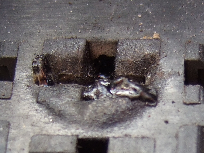

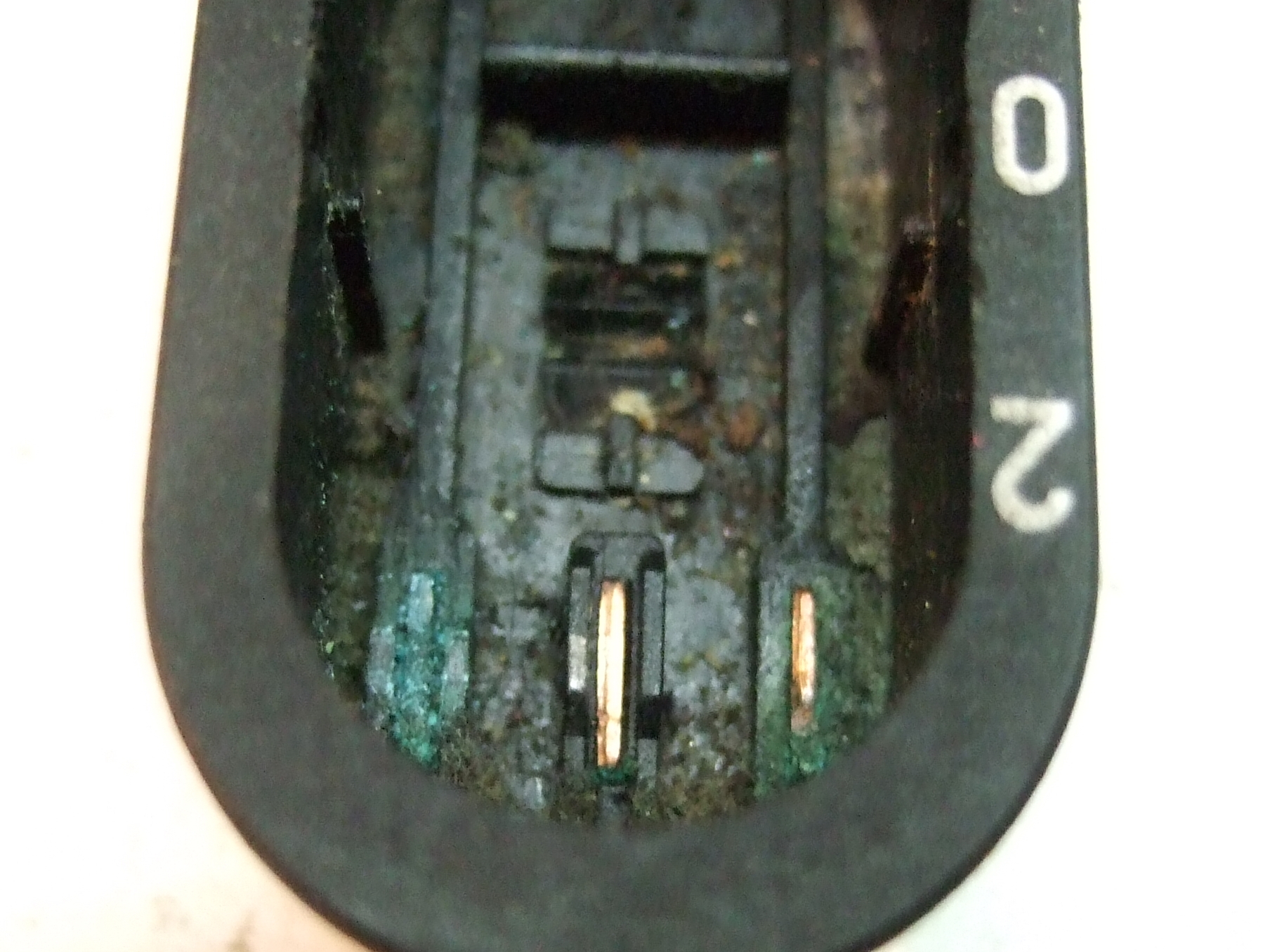

Zumindest nicht , wenn ich an solche Kontakte denke:
2016_0210_181925_hf.thumb.jpg.d6bb2329f10491e4342a1efc55353d80.jpg 2016_0228_124646_hfLichtrelais.JPG.5d3143a8670d402a52b28d1e1c92bd51.JPG
Manchmal ist aber auch das Wiederherstellen der Klemmkraft der Steckkontakte das wichtigere...
... mit Kondenswasserabscheider, hoffe ich.
Selbstverständlich.
Der Öler sitzt am anderen Anschluss...
...nicht. :redface:
[ATTACH]112704[/ATTACH] [ATTACH]112703[/ATTACH]
