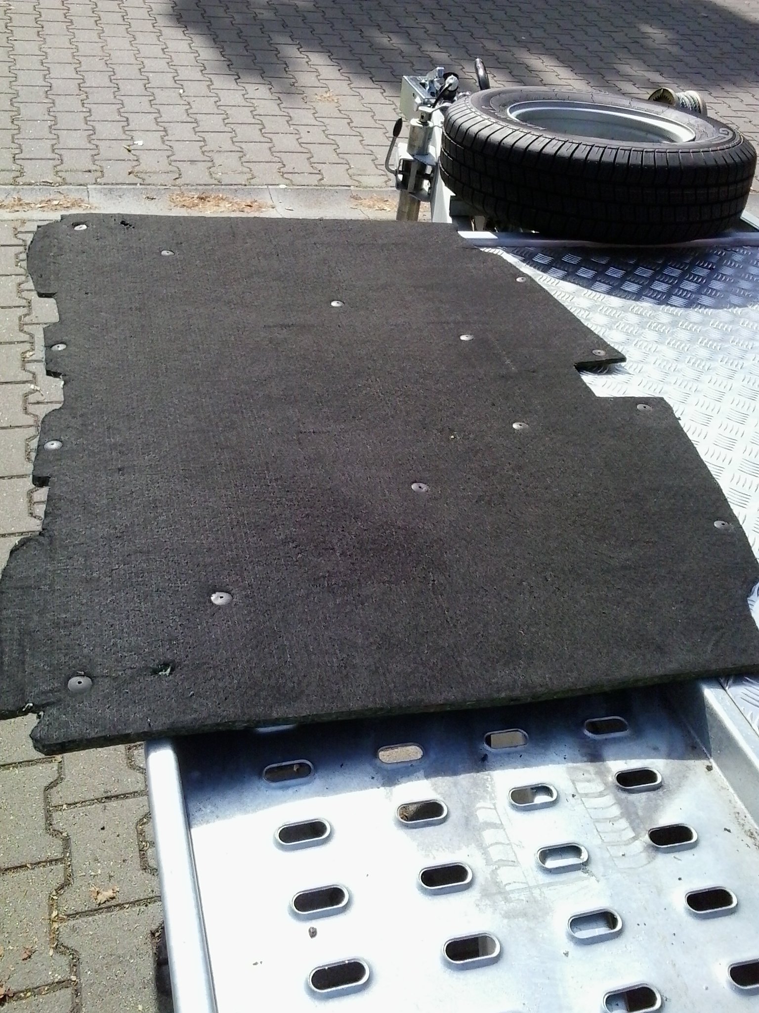

Die Dämmmatte unter der Motorhaube ist nach 19 Jahren und 461tsd Kilometern wirklich hin. Sie ist eingerissen, teilweise pulverisiert und hing durch, auf den Deckel des Ölmeßstabes und sogar auf den Ventildeckel.
20160920_113012.thumb.jpg.dcda366b8ba0e9dfc5b2814e58e722d9.jpg 20160920_113614.thumb.jpg.8b9f149c58baa918037e686b0cc12194.jpg 20160920_113629.thumb.jpg.e4ab2973c1a2bd9bcf8e1a70dc8d0ab2.jpg
Es wurde also höchste Zeit, was zu unternehmen.

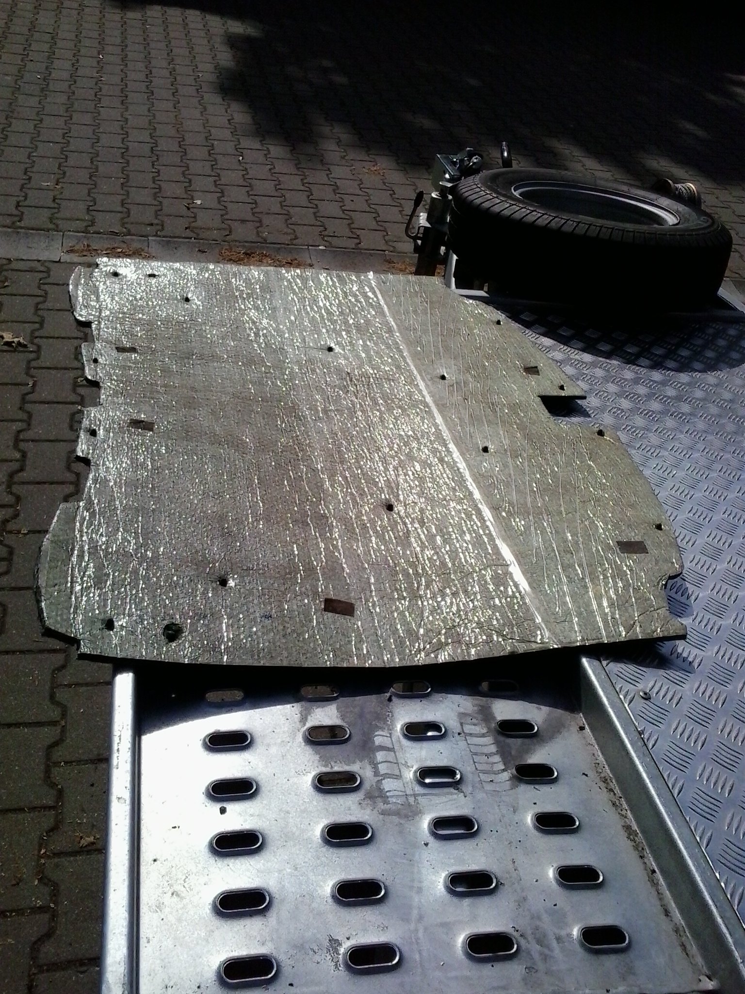

Die größte Dämmmatte als Rohstoff (ohne Schwerschicht, mit schwarzer Unterschicht und Klebeseite) bei ADMS bestellt und heute, mit der alten Matte als Vorlage,
20160920_113629.thumb.jpg.e4ab2973c1a2bd9bcf8e1a70dc8d0ab2.jpg 20160920_123142.thumb.jpg.23355a39e00f5f0fef1337a686eaa7fe.jpg 20160920_123158.thumb.jpg.ac97203047a6b3f1fbc66b6882351a9d.jpg zugeschnitten und eben angebracht. Zwar fehlen jetzt die seitlichen ca 10 cm langen Überhänge der Originalmatte, weil die andere Hälfte der Matte vllt noch unter die Haube meines 9-31 kommen soll, aber das wird wohl so auch gehen. Als Arbeitstisch diente beim heutigen Sonnenschein ein in der Nähe geparkter Autoanhänger.
Die Kunststoffstöpsel der alten Matte verwende ich zusätzlich zu der (auf dem Foto glänzenden) Klebefläche.

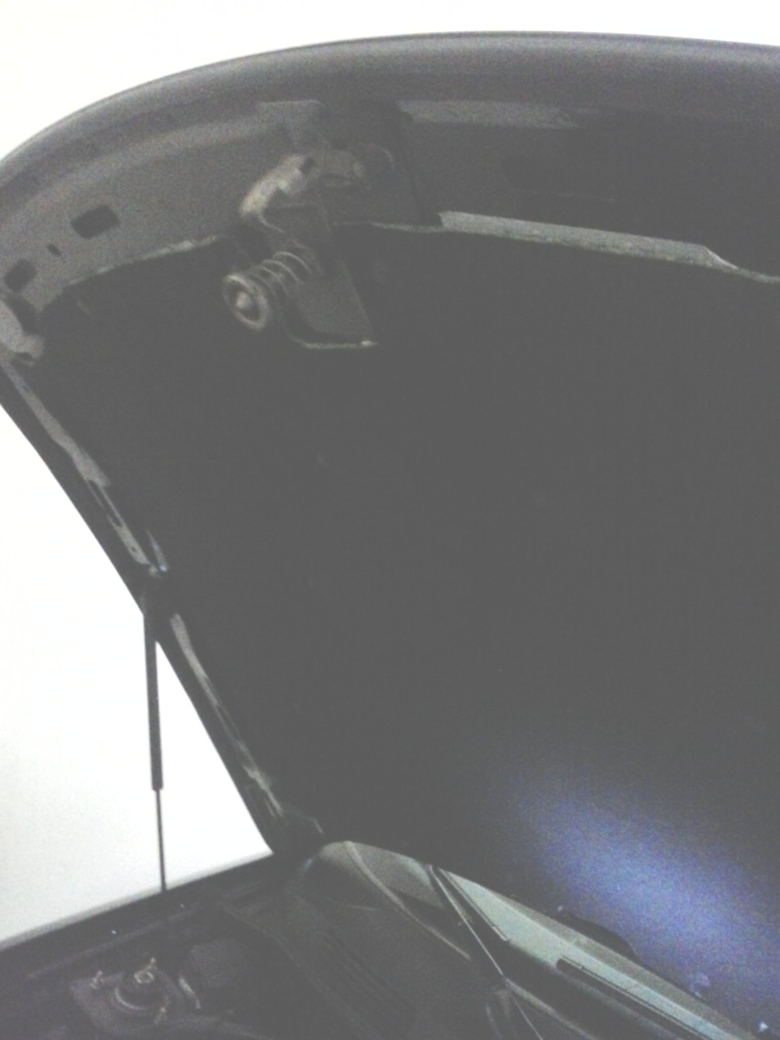

mit hellster Einstellung ohne Blitzlicht schwarzes Auto mit schwarzer, neuer Dämmmatte in Garage fotografiert.
Sieht real aber richtig gut aus :-)
Bearbeitet von knuts
Du hast Dich also gegen reflektierendem Material im Bereich des Ventildeckels entschieden?
Der 902 hatte kein reflektierendes Alu in dem Bereich, wie an der abgebildeten Originalmatte zu sehen ist.
Das haben erst die 9-31. Sollte also auch ohne gehen. Da dieses ADMS-Material ölabweisend, unbrennbar und hitzebeständig ist, kann sowieso nichts passieren, wenn es den heißen Motor berühren sollte. Könnte mir vorstellen, daß das Alu bei den 9-31ern da im direkten Motorbereich den Lack der Haube etwas besser gegen die aufsteigende Hitze schützt. Ohne muß man halt zügig fahren, damit der Fahrtwind da genügend kühlt :-)
