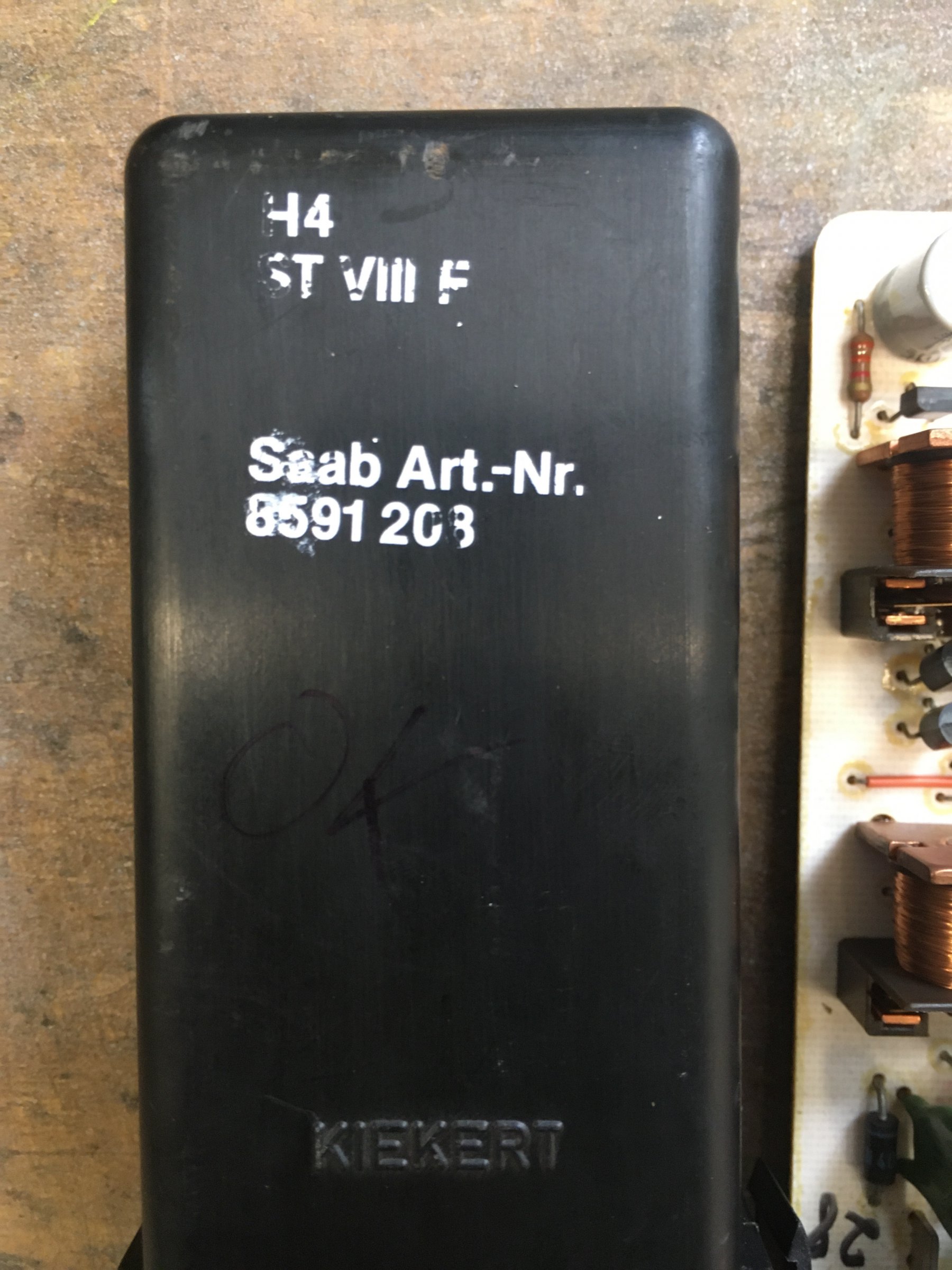

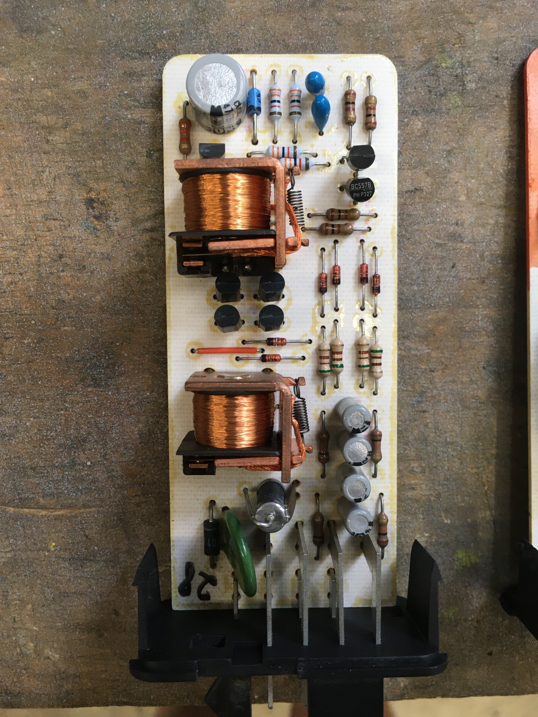

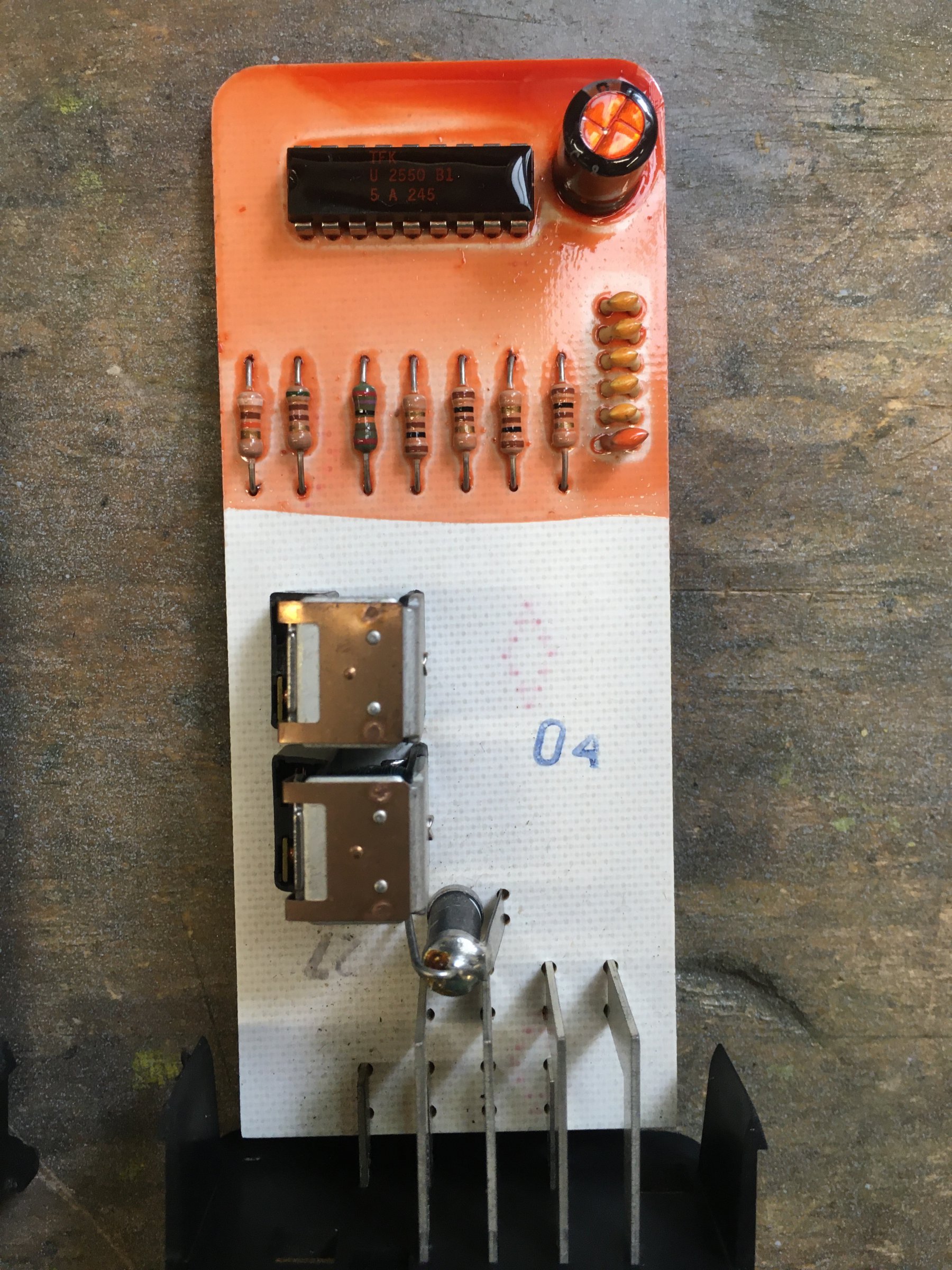

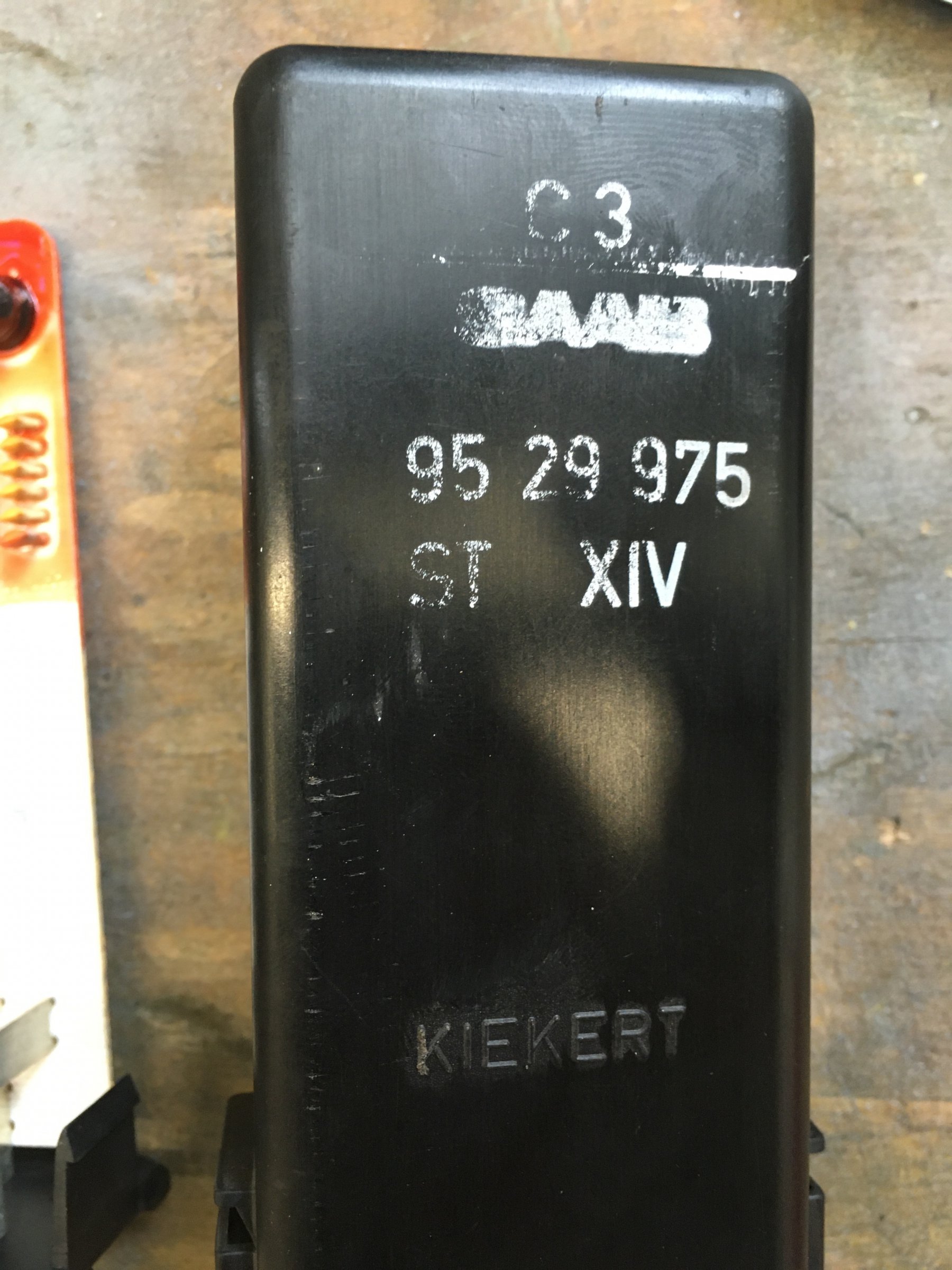

Ist wahrscheinlich bekannt, es gibt wohl Baujahr-abhängig Unterschiede beim Steuergerät. Die Neuren Modelle haben ein leicht anderes Gehäuse und auf der Hauptplatine ein IC anstelle einiger Transistoren wie bei der alten Version. In Ermangelung an ein Neues Steuergerät, hab ich einfach die Platine eines alten in das Gehäuse des Neuen verfrachtet. Funktioniert.
Ach das ist von Kiekert. Die Firma gibt es noch heute.
Viele Grüße
Frank
Viele Grüße
Frank
Ja alt und neu. Beide stecken noch in dem Bügel der über den Luftkanal geklemmt ist. Allerdings ist das Alte mit zwei Schrauben an dem Bügel befestigt, während das Neue mittels Metallclip an der Oberseite des Bügels fixiert wird.
