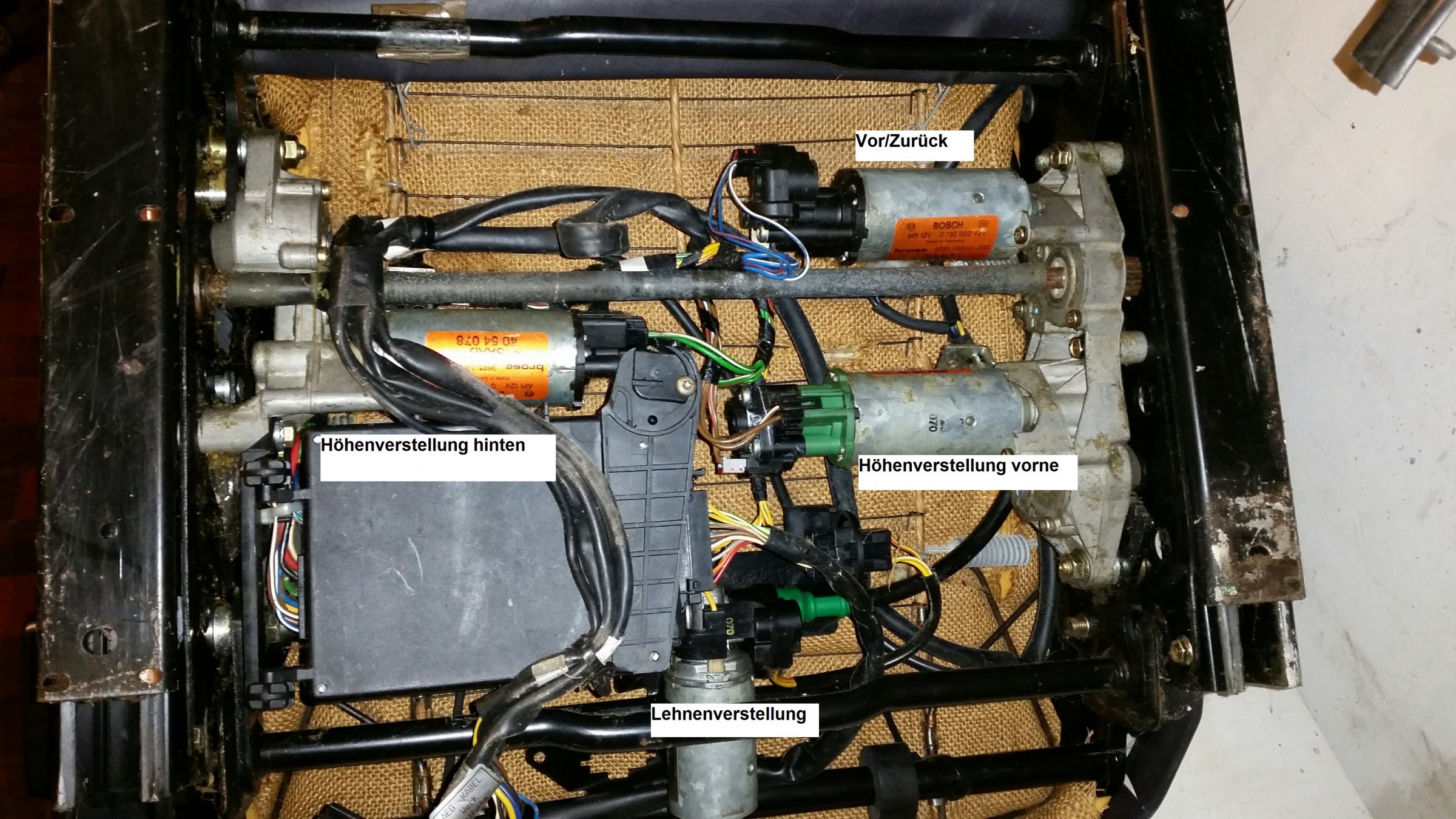

An einem anderen Aerositz sind einige Motoren ausgefallen. Nun kann ich den Sitz für den Ausbau nicht hochfahren, habe aber die Notkurbel. Geht das damit trotzdem und wo genau kommt da dran?

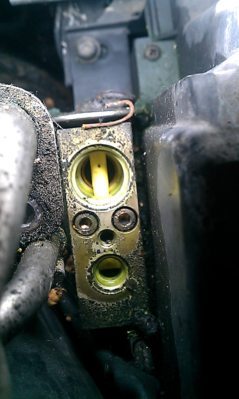

Am Klimagehäuse ist dieses Ventil undicht. Lässt sich das einzeln tauschen?

Das Ventil auf dem Bild ist das Expansionventil. War bei mir auch defekt. Teil kostete beim FSH rund 90€ plus Einbau.

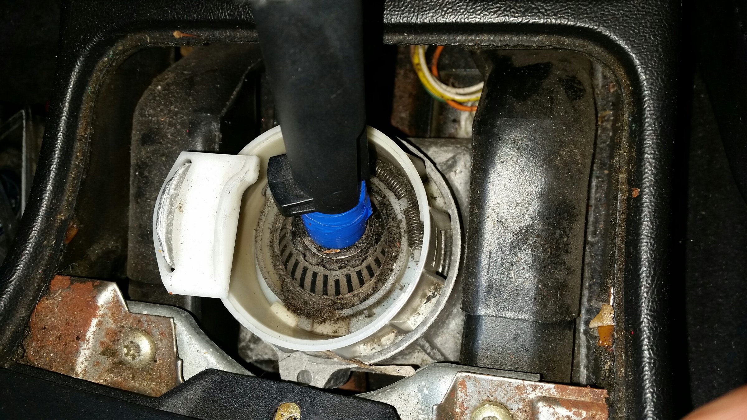

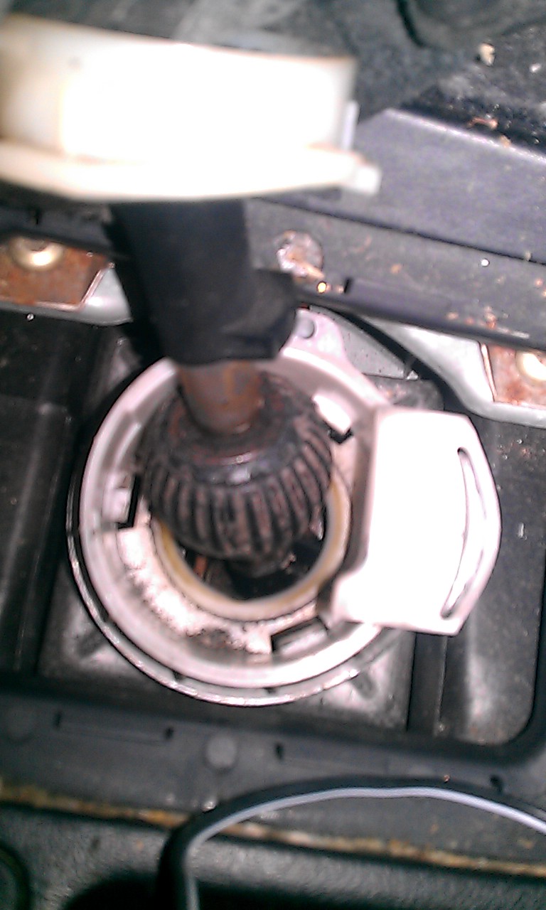

Dann habe ich da einen Schalthebel der sich zwar schalten lässt , aber irgendwie lose ist. Was könnte da los sein?
Da fehlt der obere Haltering, wenn ich mich nicht täusche.
Zu den Sitzen / Verstellung:
Siehe Bild.
Falls Du einen Sitz mit Memory hast, kommst Du mit der Kurbel nicht an die Höhenverstellungsmotoren dran, da das Steuergerät im Wege ist....aber man müsste die auch so ausgebaut bekommen...

Ich hoffe, die Frage ist nicht zu doof, aber wo an diesen Motoren setzt man eine Handkurbel an? Die muß ja quasi winzig sein, wenn man da auch noch unterm Sitz rumdrehen will und keine Kinderhände hat, oder?
Genau mittig (axial gesehen, Steckerseitig) kann man diese 4Kant Handkurbel reinstecken und drehen...und drehen .... und drehen.... :tongue:
Tatsächlich war der lose und ist am Bild oben zu sehen . Den habe ich mit angehoben. Funktioniert wie bei der Benzinpumpe. Wieder reingedreht und alles ist so wie es soll.Super.
Nicht ganz. Eigentlich wird der mit einer Feder "gesichert" und in Position gehalten.....Fehlt diese Feder, bzw,. ist sie nicht eingehakt, dann wird sich das wieder lösen...
So sollte das aussehen.
Zeitgleich gepostet. Alles klar
Dier Feder wird an einem Ende an diesem "Bajonettring" eingehakt, am anderen Ende an der Schaltkulisse...läuft dann in einem Halbkreis um diesen Ring...ansatzweise auf dem Bild oben zu sehen...

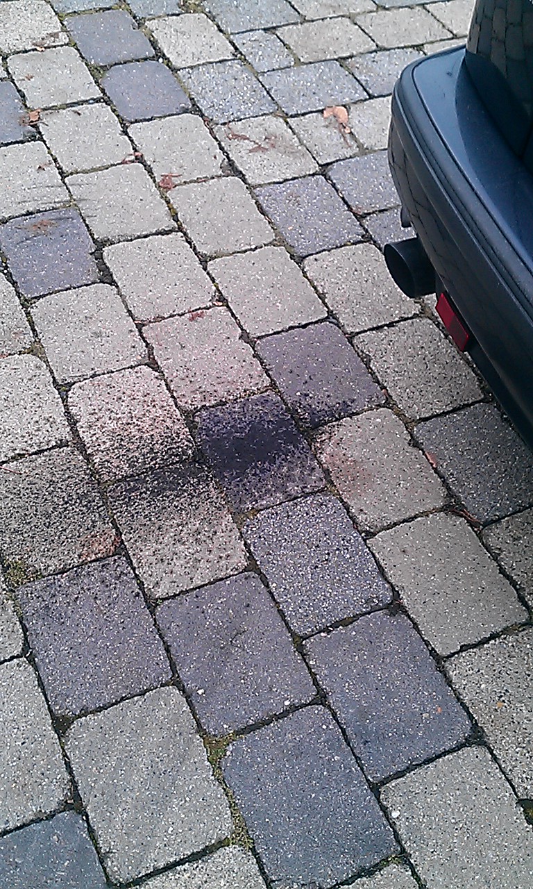

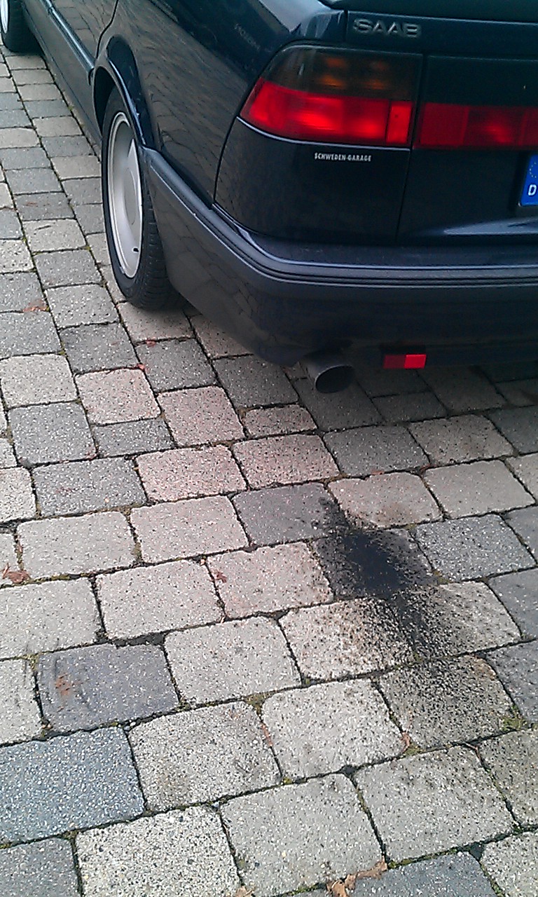

Mmh, was kann da los sein? Ruß aus dem Auspuff. Ist innerhalb 1 min nach dem Kaltstart entstanden. Erhőhter Őlverbrauch ist auch. Turbolader defekt?IMAG2509.thumb.jpg.bf092d9a647b3bdf302a29592ad2c69e.jpg
Vielleicht hatte das ja schon jemand. Letztens hat er mal eine blaue Wolke rausgehauen. Typisch Turbolader mäßig . Ok , bei 373tkm wohl mal zu erwarten, obwohl TD04 mir sehr robust vorkommen.
