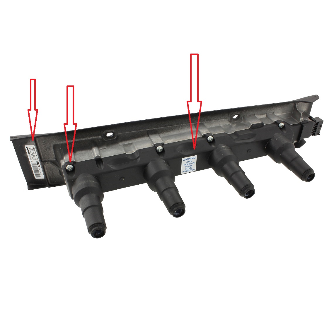

Ich schwanke gerade zw. zwei von Tim, welche davon ich dem 9-5-Eigner empfehle. Könnte mir vorstellen, dass beide über das selbe Band gelaufen sind:
http://www.ebay.de/itm/Zundkassette-schwarz-Saab-9-3-9-5-ignition-cassette-black-Zundspule-DI-Zundbox-/361431582461?hash=item54270046fd:g:jRgAAOSwFGNWTFAG
http://www.schwedenteile.de/di-zuendkassette-schwarz-original-saab-9-5i-98-10-p-217.html
würde immer die mit dem SEM Stempel nehmen, sehe ich nicht beim Billigangebot.
Erfahrungen zum Billigangebot: passen meist sehr schlecht, schlagen seitlich an u beschädigen den Lack vom V-Deckel.
ebenso verhält es sich mit dem Kunststoff, Verspannungen, Risse nach Temp.
Wie auch immer das zustande kommt, Motor klingt im Lauf rottig, CE bleibt aus, Aussetzer beim abfordern von Leistung
Mit denen von Tim? Oder mit anderen?
Würde mal tippen, dass es da mehr als nur eine Variante ohne SAAB-Siegel gibt.
Aber ansonsten ist das mit der mechanischen Passform ja schon mal ein super Kriterium: Bestellen, einpassen, im Zweifel zurück
schau mal was Tim da hat.............der Andere(billigere) nicht !
Öhm, du meinst die beiden Links aus #6? Das ist beides mal Tim Ö. Einmal sein Shop, einmal über durch die Bucht.
ja wie das
http://www.skandix.de/de/fahrzeug-teile/elektrik/zuendung/zuendgeber/zuendkassette/1004704/
http://www.skandix.de/de/fahrzeug-teile/elektrik/zuendung/zuendgeber/zuendkassette/1022897/
Beide ohne (sichtbare) Aufkleber :biggrin:. Ja schon klar was du meinst.
