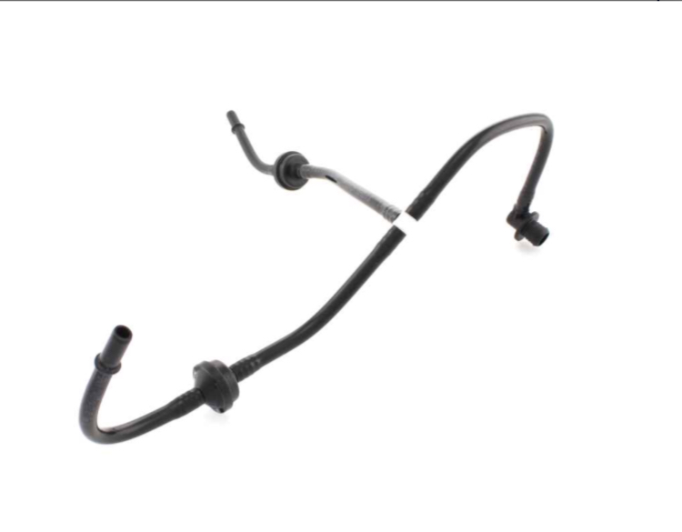

Lt. WIS sollten drei Ventile verbaut sein, das Bild sagt etwas anderes. Mmmh, ich kann morgen bei meinem schauen. Technisch sollten zwei reichen.
Die Funktion der Ventile in beide Richtungen getestet, d.h. öffnen UND schließen?
Die Leitung selber ist auch dicht und nicht irgendwo gebrochen oder vom Marder angenagt? Wenn man sie am BKV einfach rausbekommt, würde ich sie komplett rausziehen, auf beide Anschlüsse Finger draufhalten und am Ende BKV mit dem Mund mal dran saugen, Unterdruck sollte gehalten werden.
Bzgl. der Anschlussnippel: um genau dem Problem aus dem Weg zu gehen, die Nippel da rauszubohren, habe ich nur die innenliegenden O-Ringe ersetzt. Der Nippel und die rote Klemme sind meist in Ordnung, es ist nur der innen liegende O Ring defekt. Billiger ist es mit wenigen Cent statt 18€ auch noch.
Du kannst testweise das Rohr ohne rote Kralle reinstecken, wenn es einfach so reinfällt oder wackelt, ist der O Ring mit Sicherheit nicht mehr der beste.
Was für einen Vakuumtester verwendest du bzw. wie kommt man damit an die Leitungen?

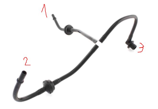

edit:
1: Pumpe
2: Saugrohr
3. BKV
Wenn du nach den Ventilen (3) nur geringeren Unterdruck als vor den Ventilen (1 bzw. 2) misst, wie sieht das T Stück aus? Gebrochen?

edit:
[ATTACH]165138[/ATTACH]
1: Pumpe
2: Saugrohr
3. BKV
