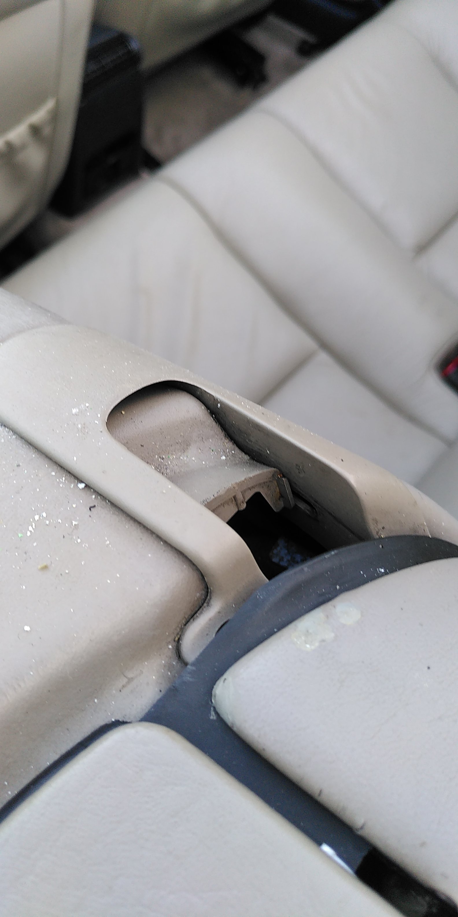

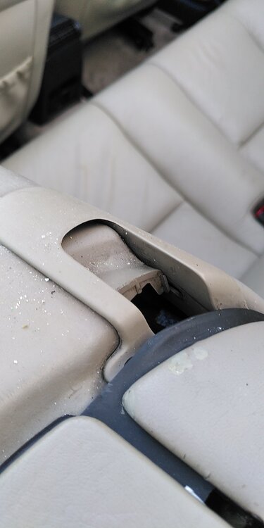

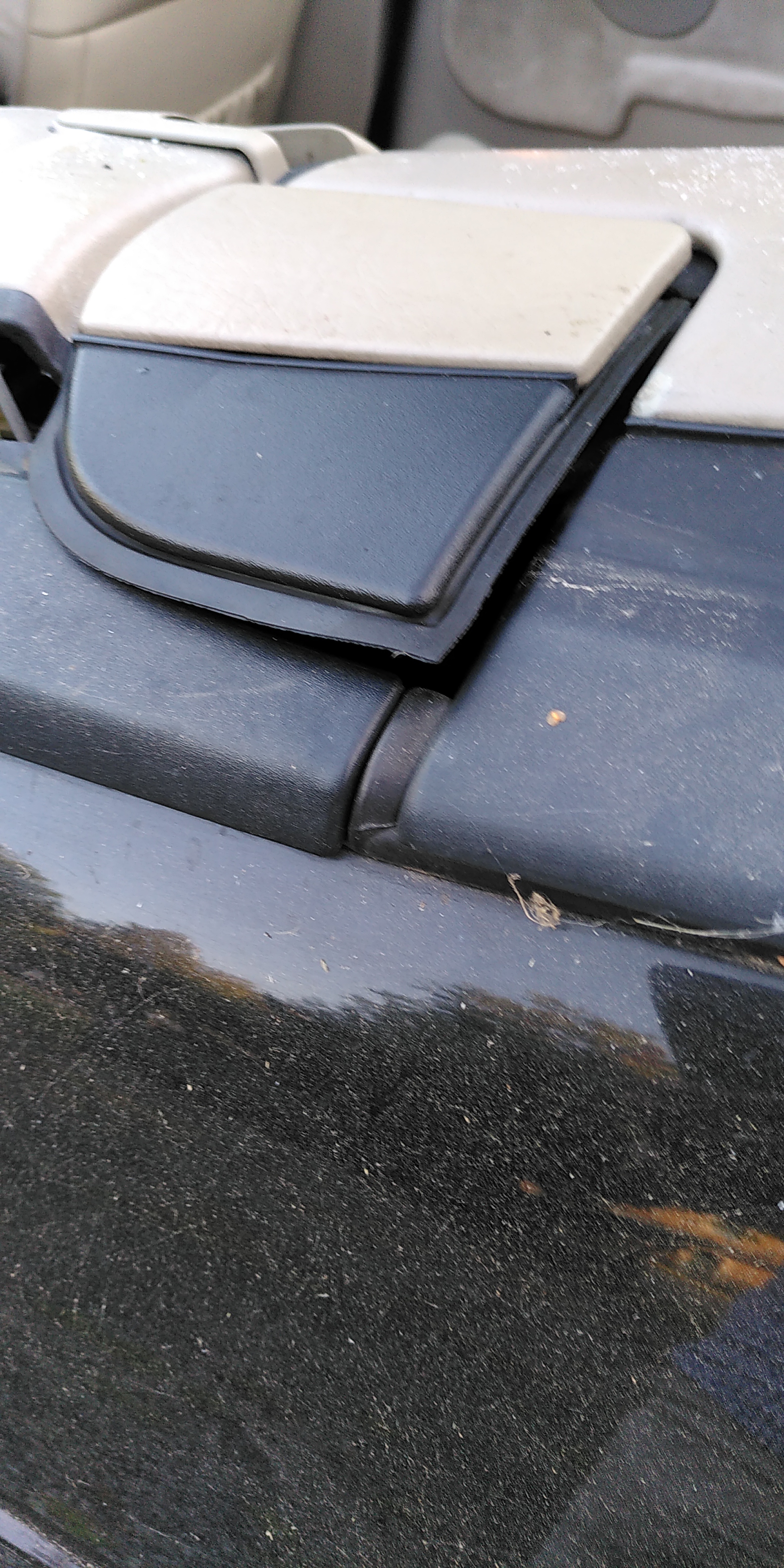

Ich habe mir ein 900 NG Cabrio angesehen, daß sich evtl. lohnt, vor dem Schlachten/Schrott gerettet zu werden.
Ich kenne mich aber mit der Dachkonstruktion nicht aus. Die Kaufberatung kenne ich, und ich muss nochmals bei einem zweiten Besuch mich ausführlich mit den nötigen Tests beschäftigen.
Aber auf der einen Seite sieht das so aus, siehe Bilder.
Ist das nur eine optische Beeinträchtigung, oder ist das größeres Problem?
IMG_20240828_192100.thumb.jpg.9e53a8311c868b9e98d663f4e7238c87.jpgIMG_20240828_192106.thumb.jpg.dfd6c156d58ee7332e5fc71e99c0ed78.jpg
Öffnen und schließen tat das Dach bei dem ersten schnellen Besuch ohne Probleme.
Ich vermute dass Ohr liegt nur auf dem nach links gewanderten Keder von Deckel auf. Manchmal kann man den mit Klotz und Hammer zurück drücken. Manchmal muss man den Keder raus nehmen. Nur dabei das Kunstleder gegen halten da sich sonst die Verklebung zum Deckel löst.
Beim Schieber ist wohl nur mal wieder die Nase der Feder abgebrochen und die liegt dann unten im Seitenkasten. Kann man flicken, muss halt die Seitenverkleidung raus. Gibt es schon ein paar Anleitungen hier im Forum zu.
Also beides nichts was mich irgendwie beeindrucken würde.
