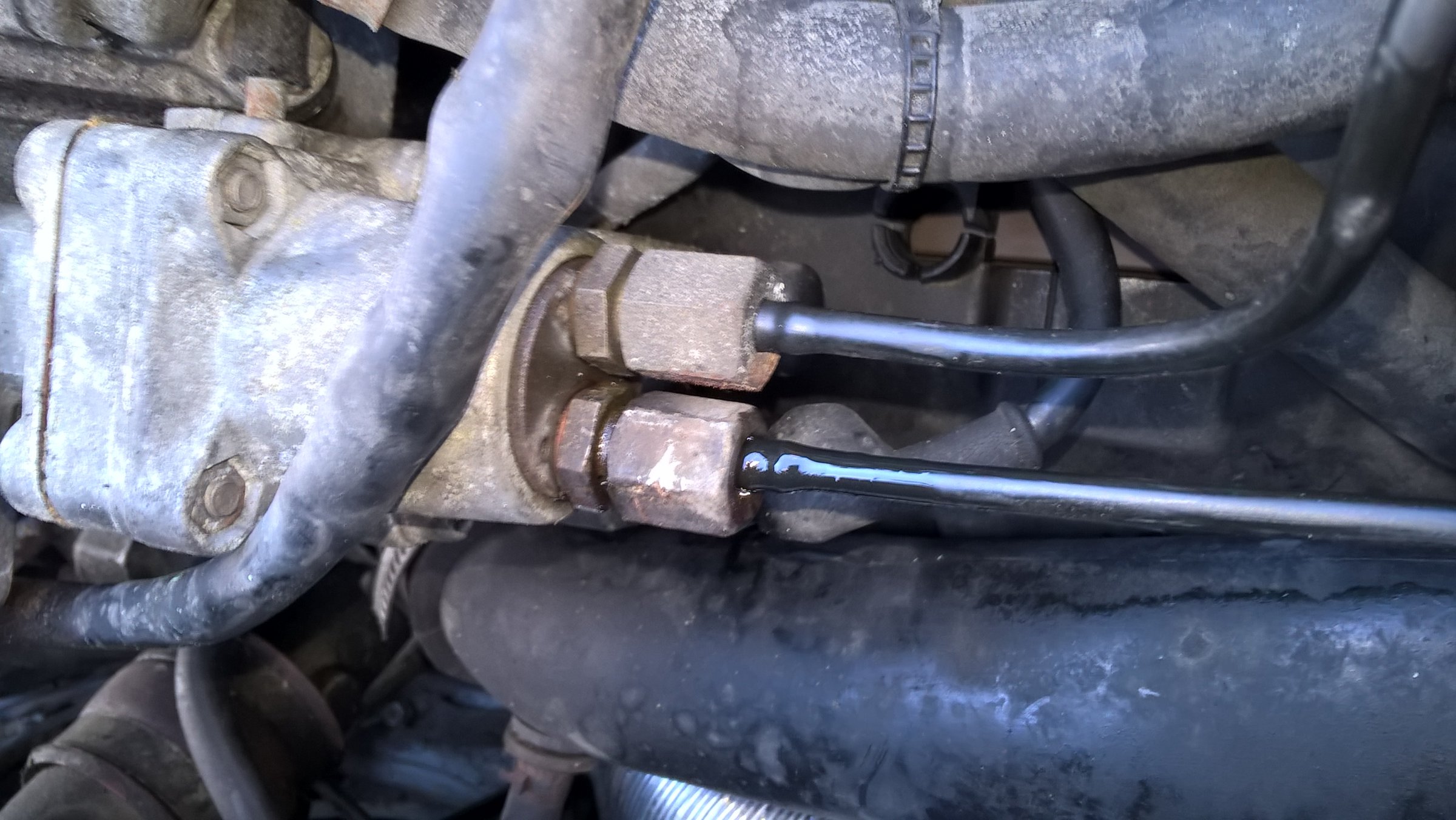

WP_20160706_18_16_28_Pro.thumb.jpg.8e8dfdaec093556ad280b468ab39d8b3.jpg An meine Saab 900 T8 ist eine Rücklaufleitung undicht. Ich hab die Überwurfmutter nachgezogen ohne Erfolg.Jetzt möchte ich die schwarze Leitung um 2cm kurzen. Bekommt man die wieder gut aufgesteckt oder gibt es etwas zu beachte. Im Anhang ein Bild. Es ist die linke Leitung.
Gruß Thomas
diese PA Rohre lassen sich nicht so einfach per Hand wieder auf das Dornprofil des Steckers aufdrücken.
Das sollte man mit einer geeigneten Zange machen, suche nach Montageanleitung Voss Stecksystem 232
Ich frag mich nur, warum der Anschluss vorne UND hinten nass ist und wo die eigentliche Ursache liegt. Oder hast du am Gewinde mit Rostlöser gearbeitet?
ich hatte die Überwurf Mutter ab und mir den Konus angesehen. Da ich keine weitere Dichtung gesehen habe und der Konus gut aussieht, dachte ich, dass es nur die Leitung seinen kann die nicht mehr dicht auf dem Stutzen gesteckt ist. Vielleicht weiss jemand ob ich evtl eine Dichtung nicht gesehen habe.
Gruss Thomas
Nö, da ist keine Dichtung zwischen. Nur der Konus dichtet auf den Gegenkonus hin ab.

Glück gehabt. Der Dichtmechanismus ist bei diesen Dingern so, dass das PA Rohr durch den Druck bei der Montage in das Tannenzapfenprofil des Dornes fließt. Das funzt freilich nicht so gut wenn man das Rohr Außen nicht kräftig fixiert, erwärmt oder gar Schmiermittel verwendet. Dann dichtet es gerade mal an den Kanten. Richtig gemacht ist das ein sehr sicheres System, hat Stahlleitungen im LKW schon seit Jahren abgelöst und hält Prozesssicher 8bar Druckluft, daher der Verweis auf das Voss 232. Das Saab WHB sieht als Montagehilfe auch ein Zweibackenfutter vor, so was könnte man sich nachbauen.
Werde nochmal kräftig fummel, mal gucken ob es flutscht
