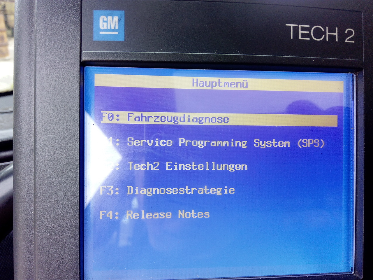

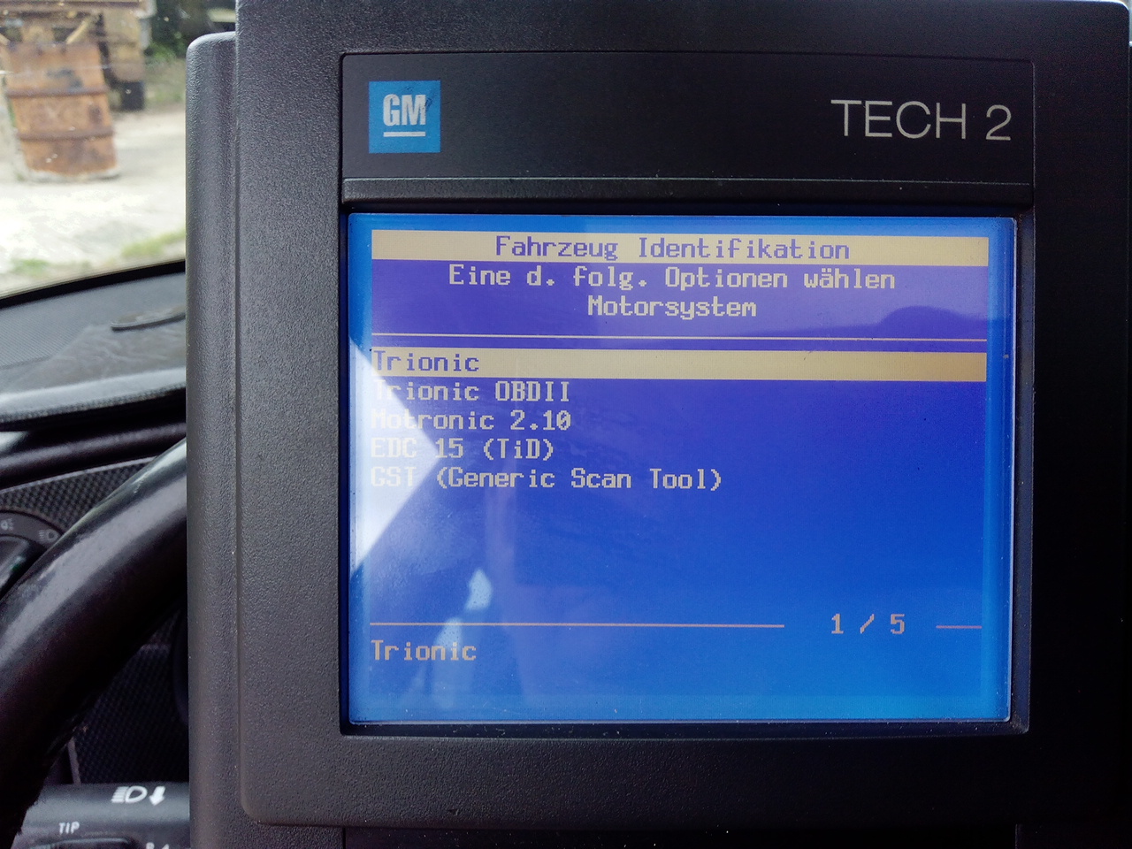

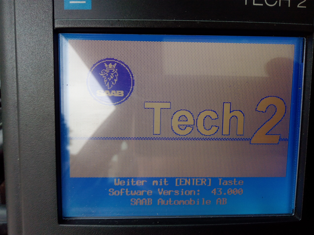

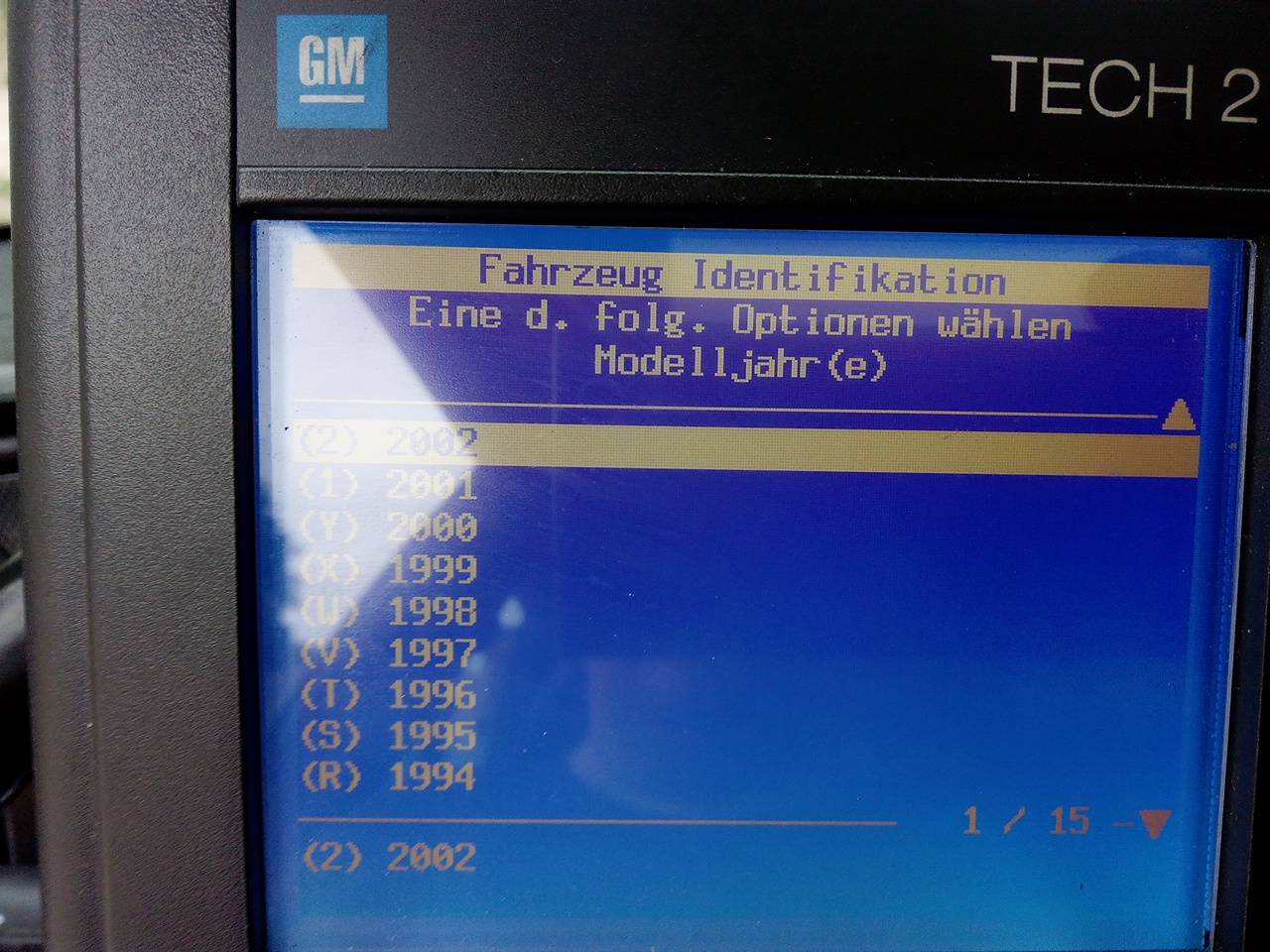

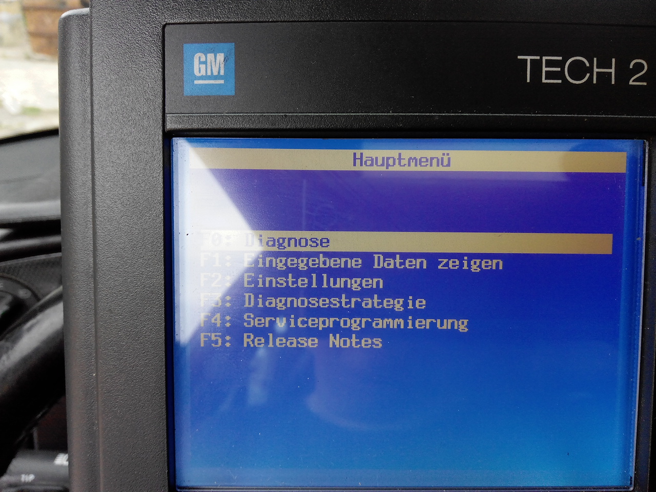

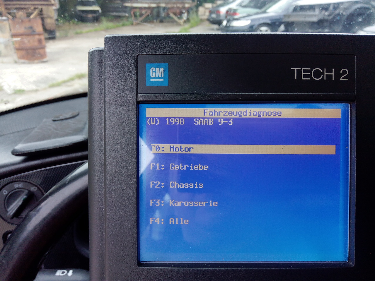

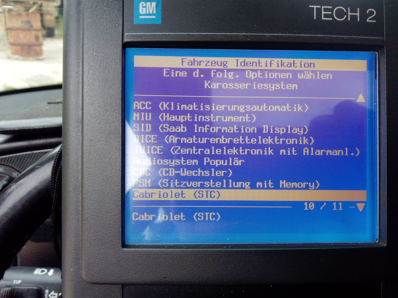

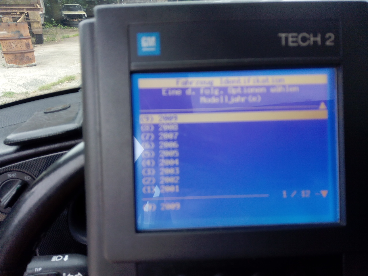

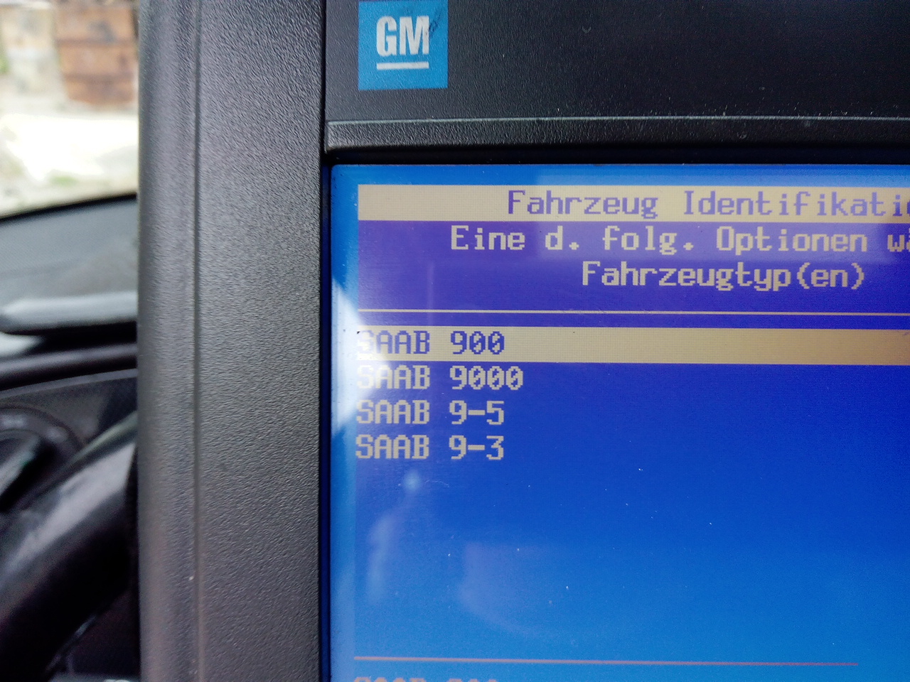

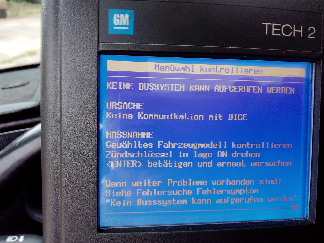

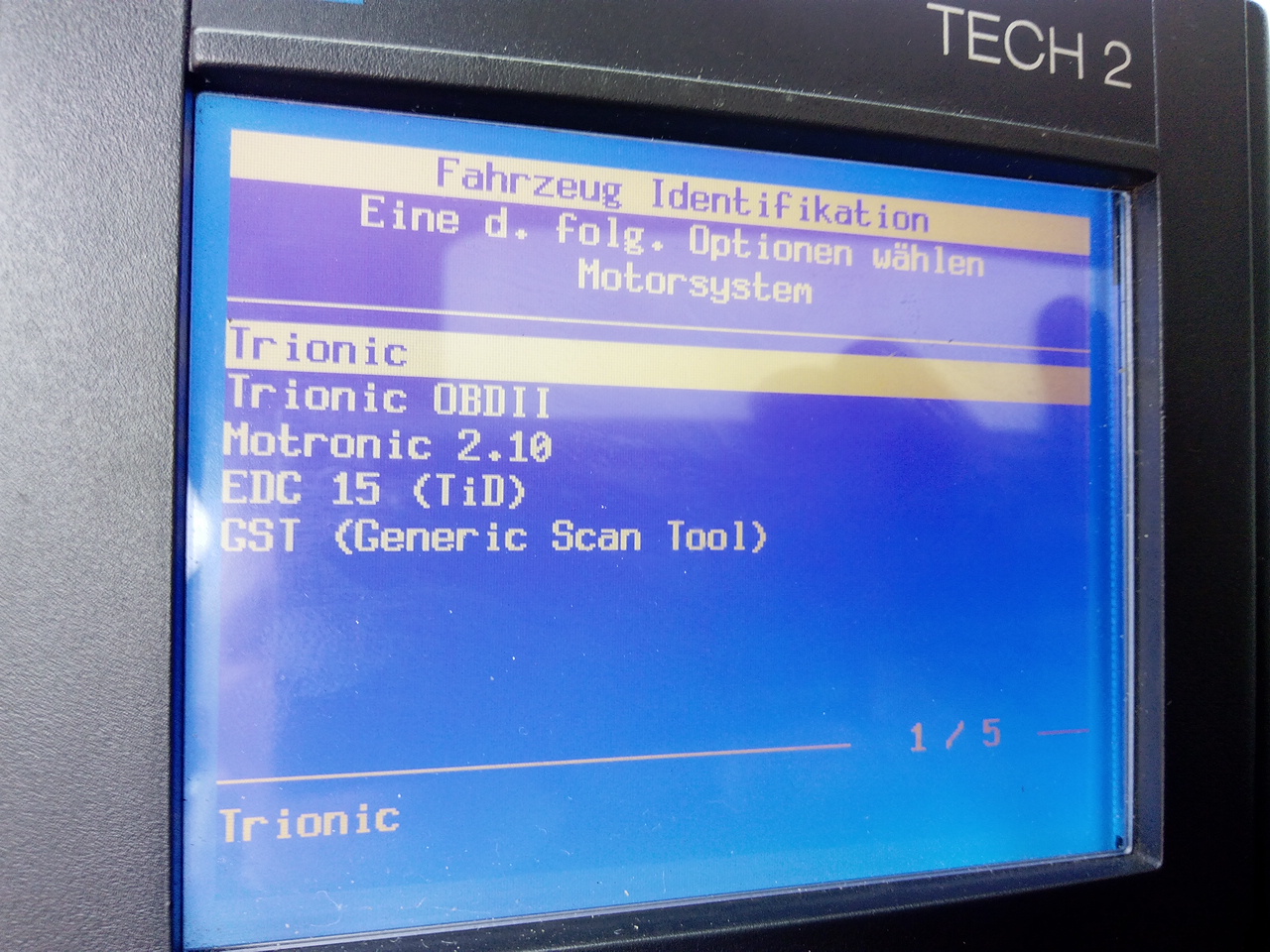

hier mal der Reihe nach im R an geklemmt
Die 43.000
IMG_20160718_142437.thumb.jpg.17599d413b953fae754b2cd22d58839d.jpg IMG_20160718_142446.thumb.jpg.4962c444b2476d6ca043c1a4904cc148.jpg IMG_20160718_142500.thumb.jpg.286fd16633536dda00c93cd95cdb5f9b.jpg IMG_20160718_142508.thumb.jpg.beb6c7ee6ea576c05e0093e8682dddbe.jpg IMG_20160718_142519.thumb.jpg.101897b8b71d29834141d41271e80098.jpg IMG_20160718_142621.thumb.jpg.f5d9502e2b1cf825fbde5d6e6d55193a.jpg IMG_20160718_142705.thumb.jpg.7dbbc83a1b94ca426d65d3d83b94f635.jpg

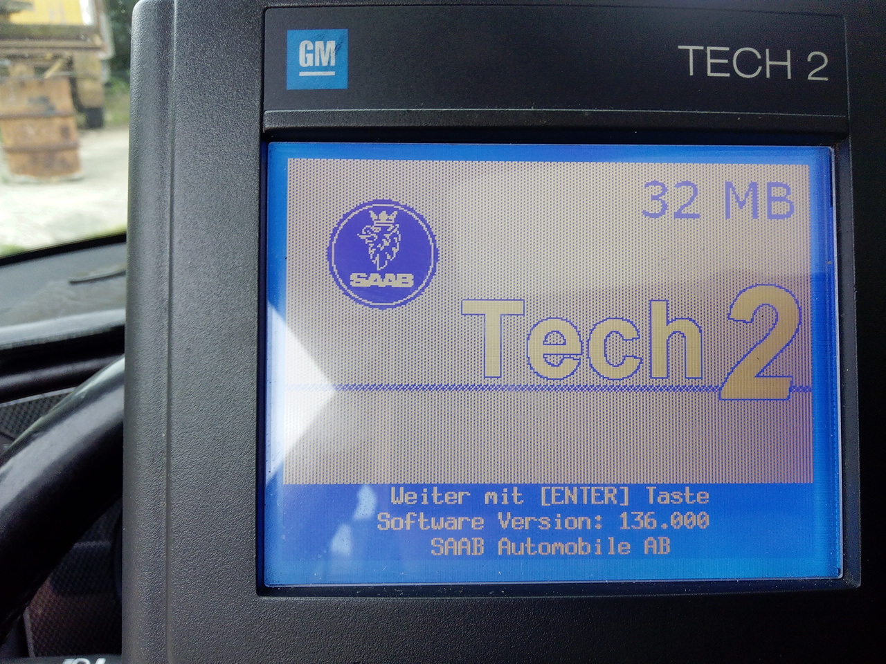

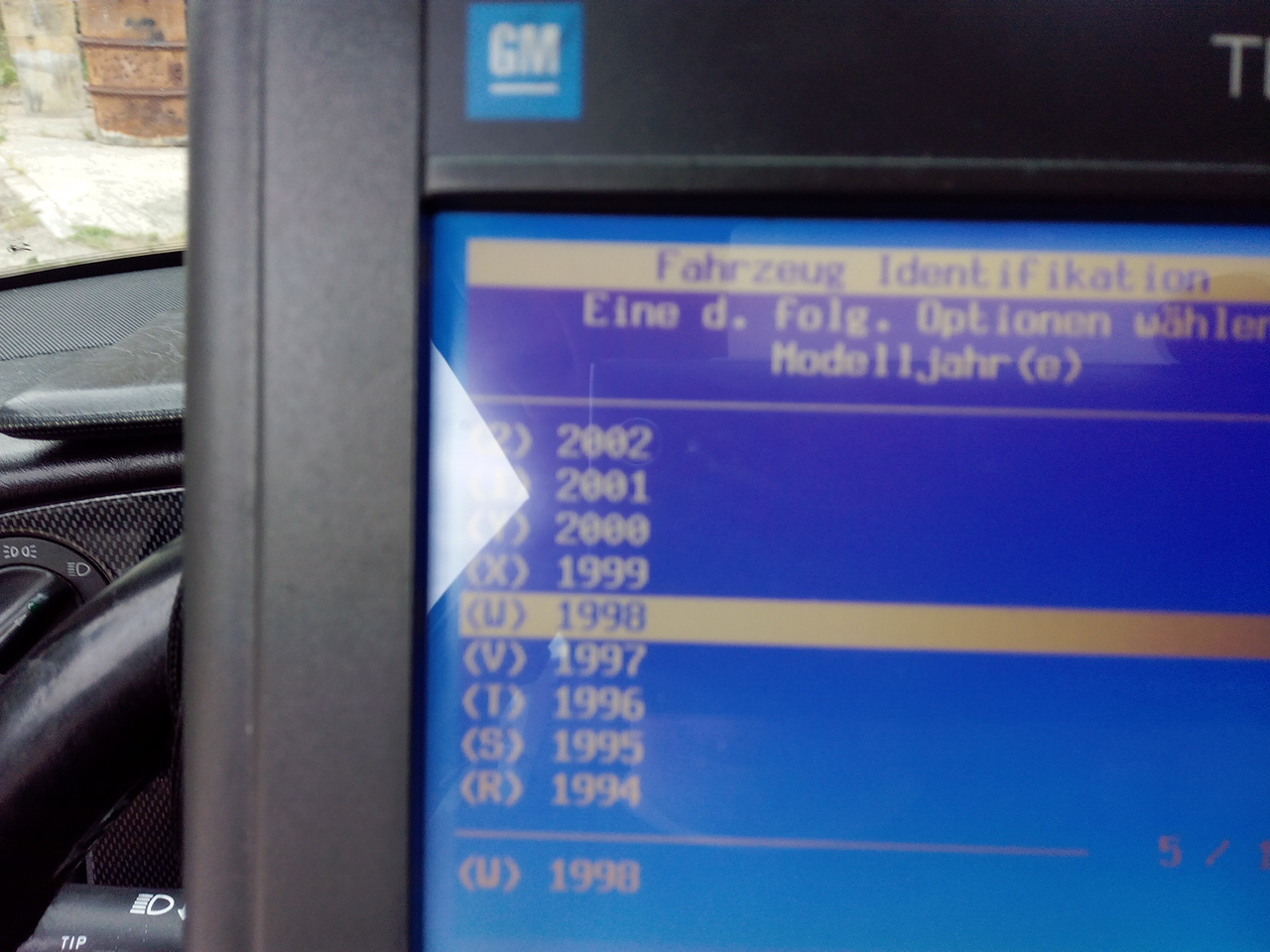

und hier die 136.000 Karte
IMG_20160718_143024.thumb.jpg.123d1a654aafdfeb5d03fad0a83dff5f.jpg IMG_20160718_143038.thumb.jpg.e9c6e044a103244459aecf2b91d54c38.jpg IMG_20160718_143046.thumb.jpg.e08a672b3d2f575a57d03da5a0577ce2.jpg IMG_20160718_143108.thumb.jpg.e3c8943ce37ca05c9b724548f0bfedef.jpg IMG_20160718_143118.thumb.jpg.53d43f2e184587daf901e26ee4112df7.jpg IMG_20160718_143128.thumb.jpg.fc059305f9a40c5a167e47d148950643.jpg IMG_20160718_143159.thumb.jpg.546c0c18d2660681fa2e095e924cf986.jpg

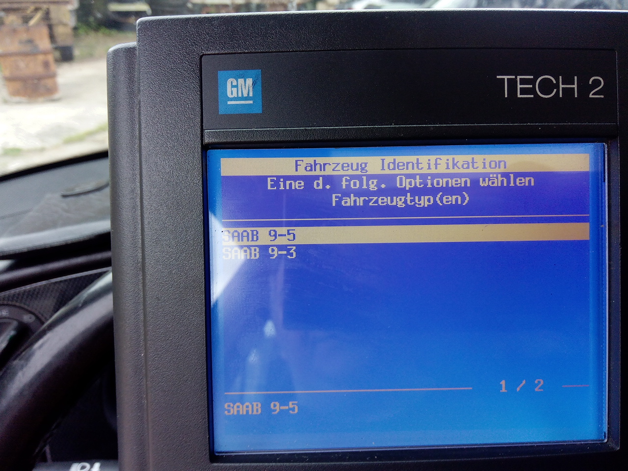

also was damit gesagt werden sollte, wird die 136.000 genommen, 1998 eingegeben, passiert ......siehe oben!#34
womit scheinbar geklärt wäre was lt #1 dem TE bzw Mechanikus passiert ist.

Er war verwirrt, das ich nach der Fahrgestell Nummer einen 1998er 900 cabrio habe, das Tech ihm aber gesagt hat es sei ein 9-3.
Geworden ist es dann dieser: ein 902 Cabrio Baujahr ´97 Erstzulassung 98. mit 267.000 km.
