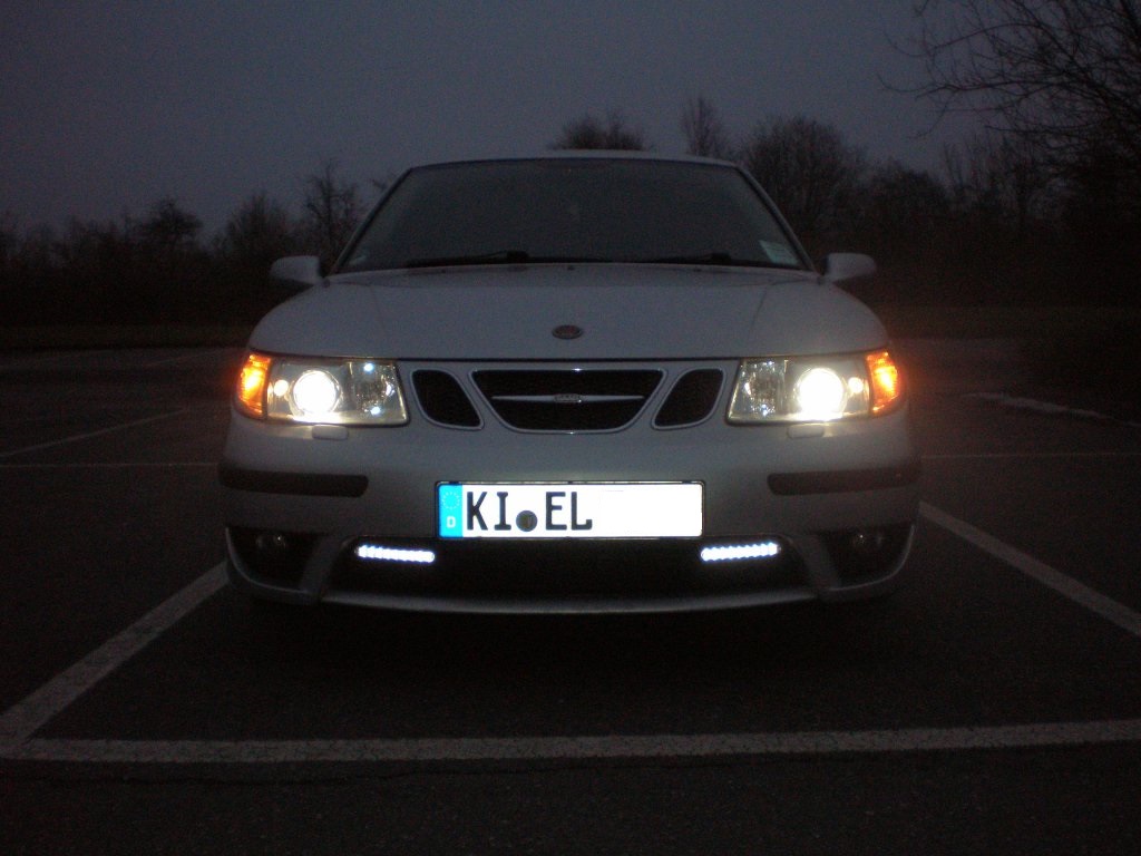

Also ich habe meine Problem gelöst. Bin mit der Stromleitung auf ein schon vorhandenen Platz im Sicherungskasten gegangen (elektr. Sitze- habe ich keine) sind bei Zündung 12V drauf und kann mit einer Sicherung geschützt werden. Einen passenden 2ten Kabelschuh gab es bei Conrad - ISO Strom Kontakt.
naja, so schlimm schaut das mit nachgerüstetem TFL auch nicht aus :rolleyes:
Hm, Geschmachsfrage. Gehört da einfach nicht hin und wirkt immer nachgebastelt, egal wie sorgfältig die Installation erfolgte. Vor allem frage ich mich: warum und wofür, wo man nur eine Sicherung stecken oder einfach nur den Lichtschalter anlassen muss.?
[ATTACH]114463[/ATTACH]
Das sieht gut aus……man findet eigentlich fast immer eine Möglichkeit das vernünftig zu installieren, ist mir an meinem Aero auch gelungen……
