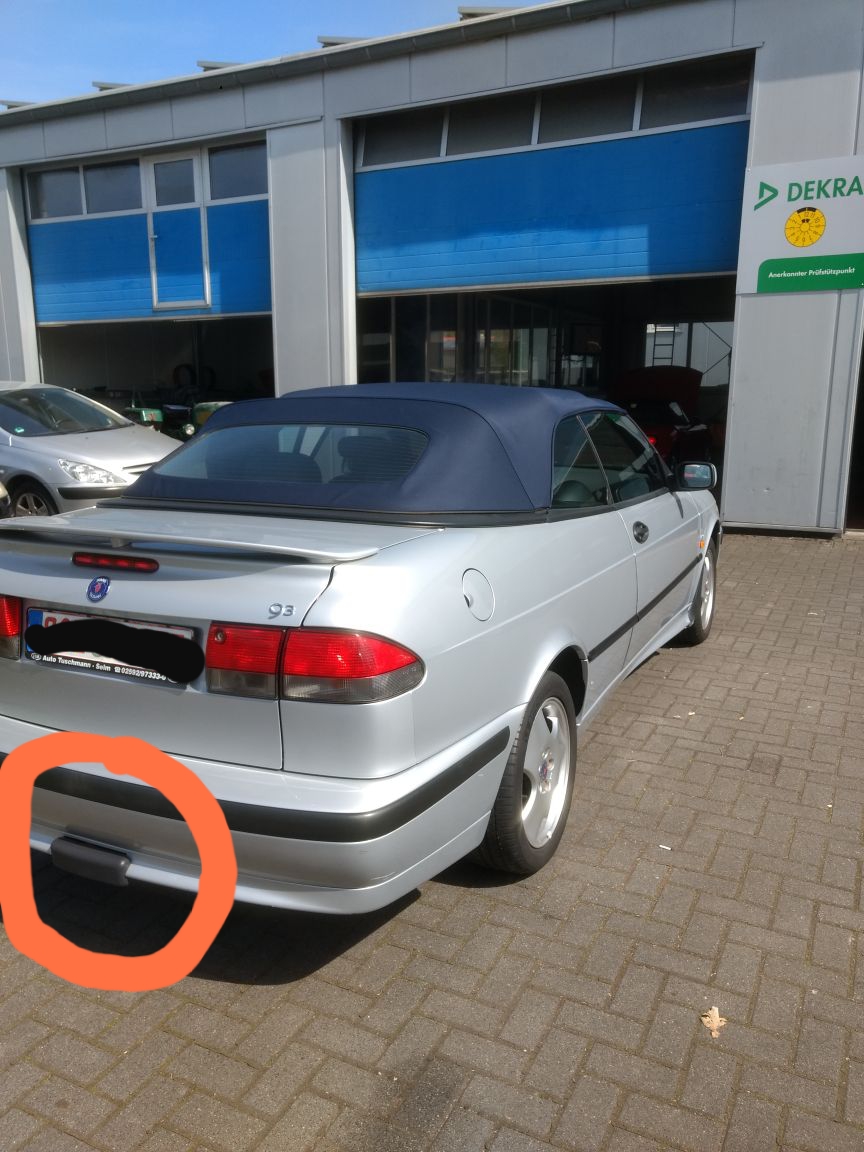

Ich bin neu hier. Ich benötige die gleiche Abdeckung für ein 9-3 I Aero Cabrio (YS3D). Habe bereits zwei Fehlbestellungen hinter mir und bin echt ratlos. Wer kann helfen?
Danke und viele Grüße.

Leider nein. Das Teil ist mir abgefallen, bevor ich mir die Teilenummer notieren konnte.

Ich gucke mal im EPC nach……
Hallo Thomas!
Die Teilenummer ist 400109526, hast auch PN dazu..........
