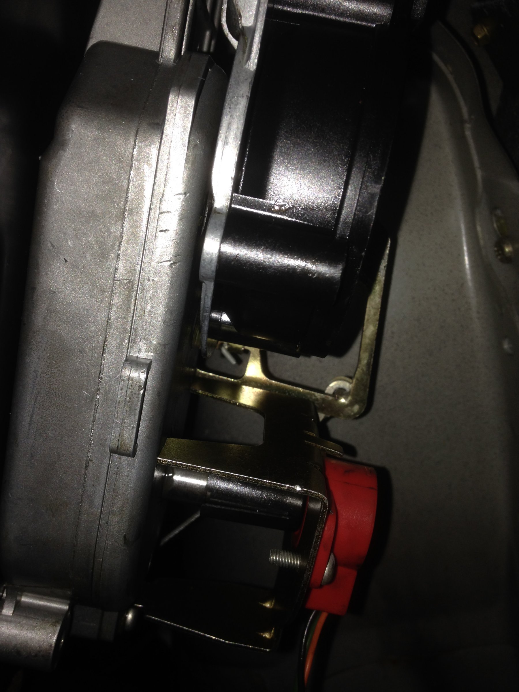

image.thumb.jpeg.a4cf7b65fd4e5c4c097f6aaccfed8800.jpeg jetzt meine Frage, hat jemand im Fundus den Potentiometer den roten der auf dem Bild zu sehen ist ?
Warum willst du das Poti tauschen? Welchen Wert liefert es denn? Unplausiebel kann er ja nicht sein, denn dann gäbe es einen Fehler und der Motor würde nicht anlaufen.

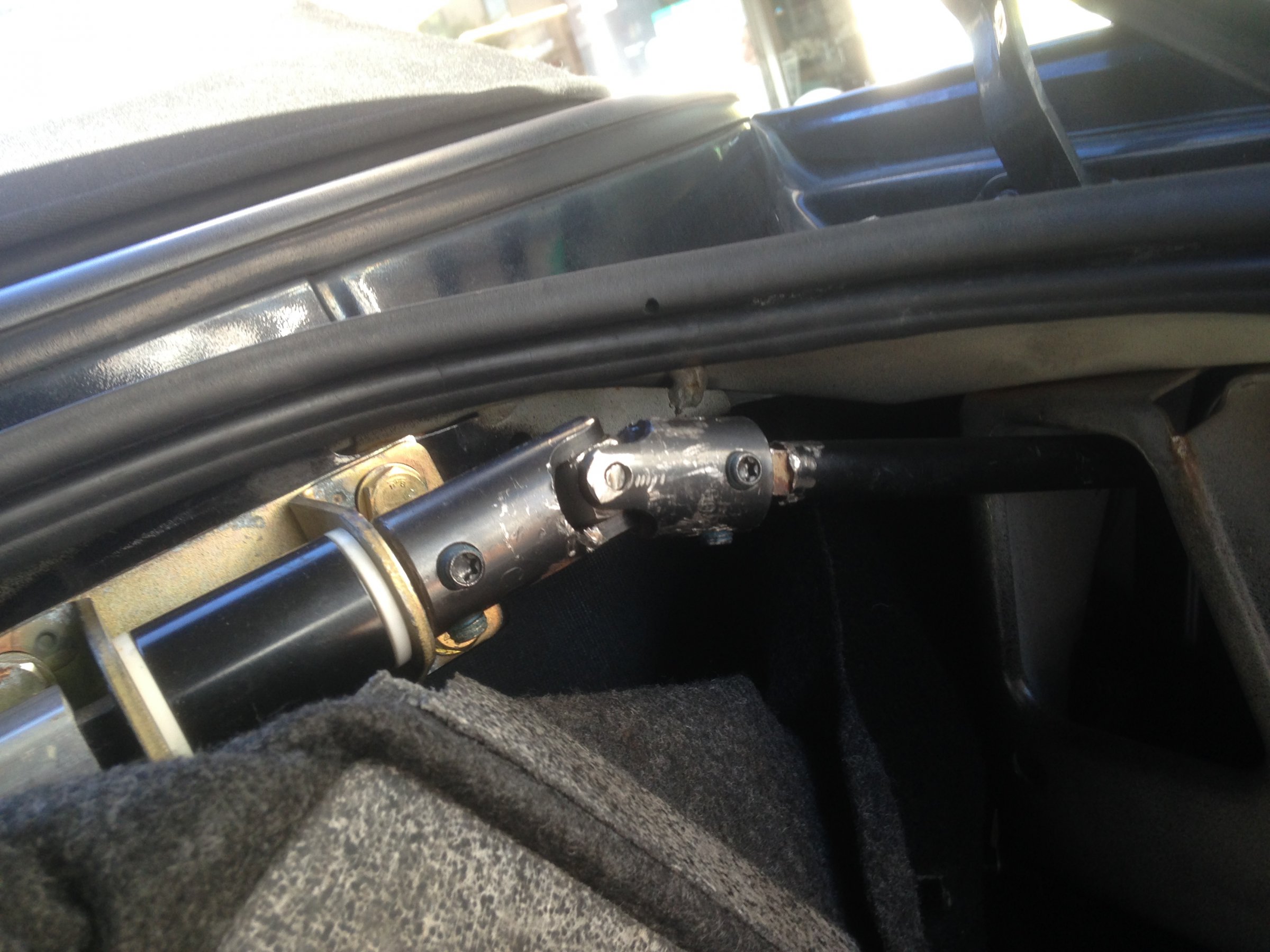

Schau dir also als erstes das Kreuzgelenk hinter der rechten oberen Kofferraumverkleidung/Verdecksack an und zeige am besten auch ein Foto davon.

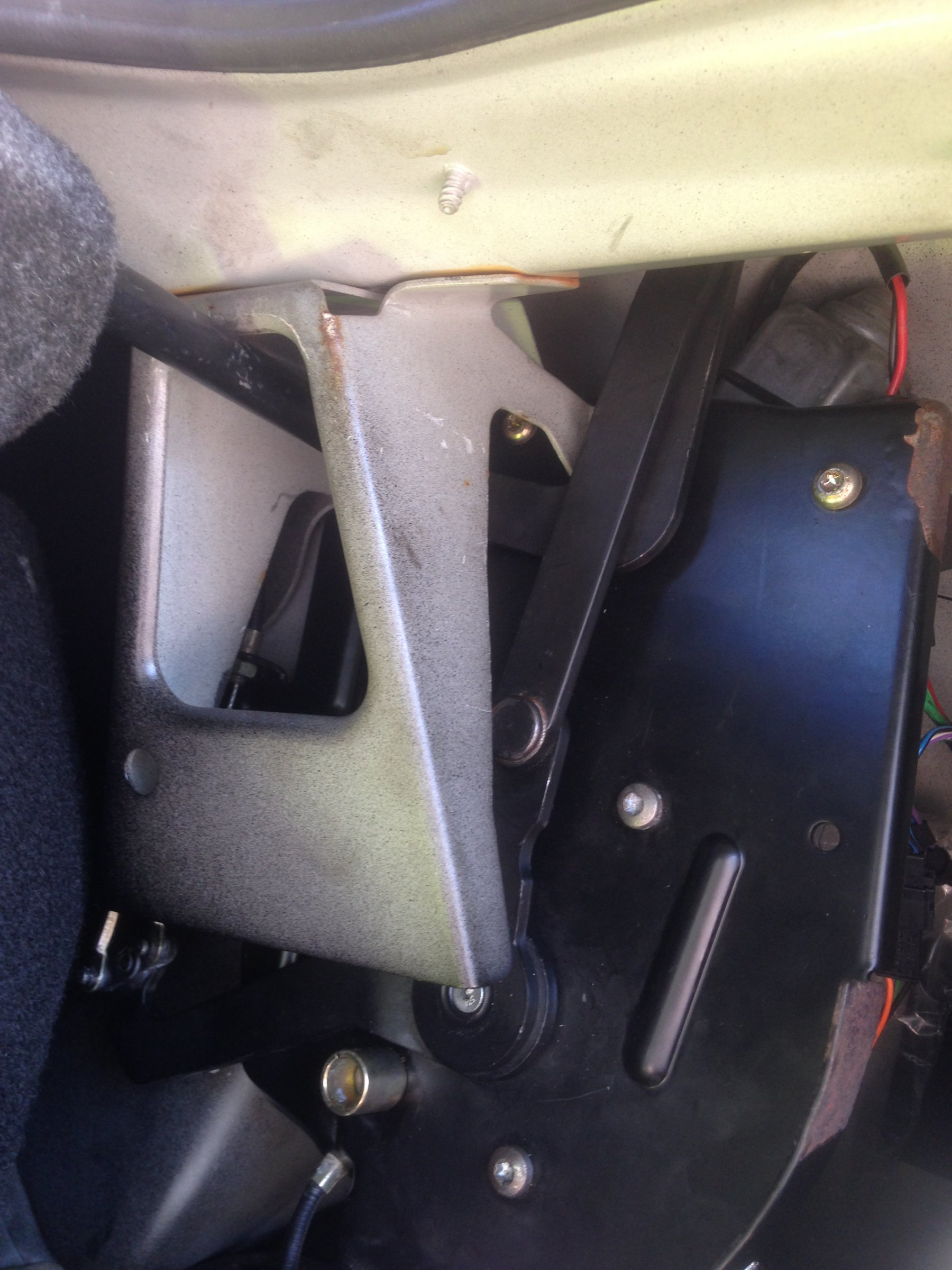

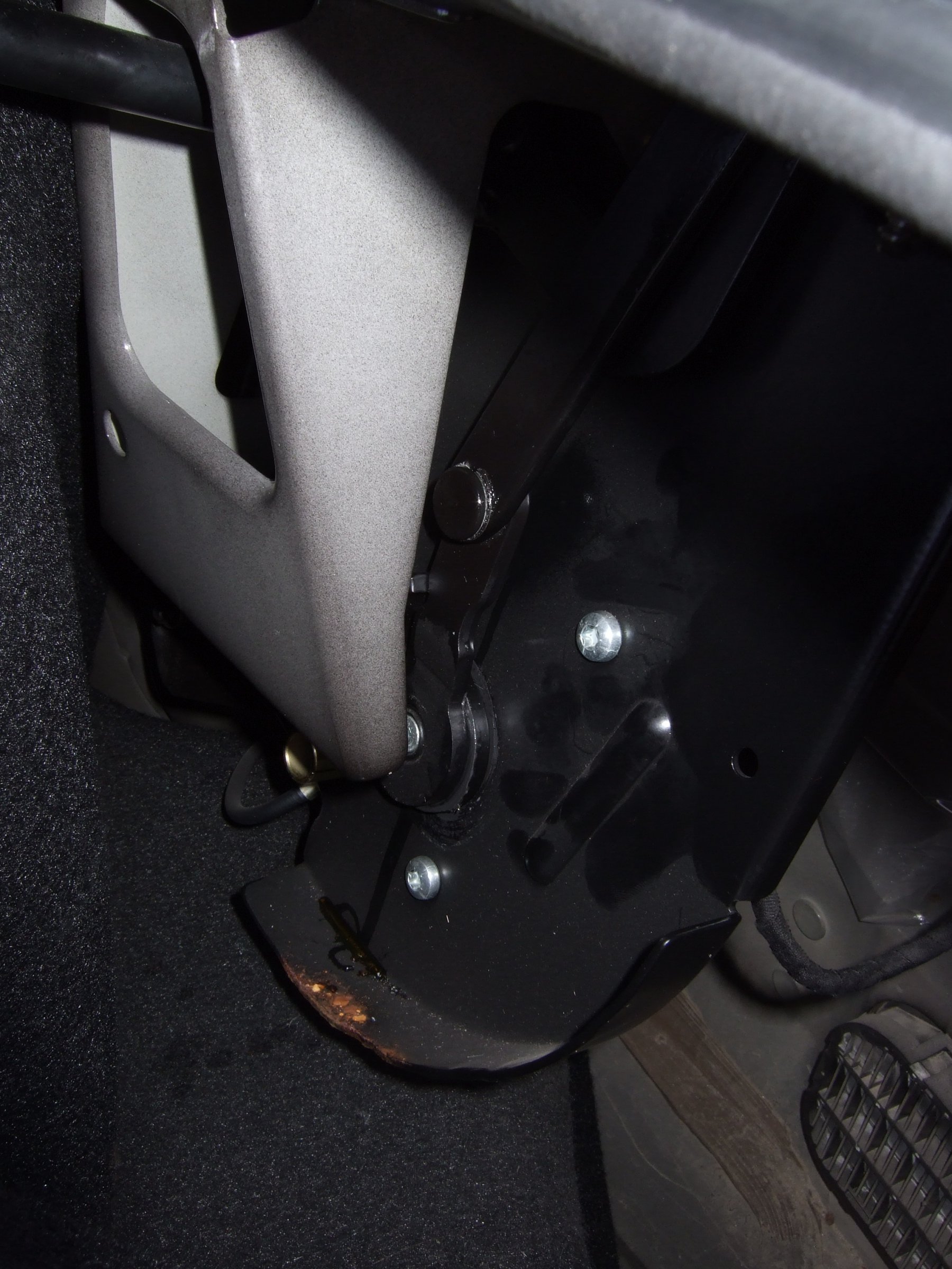

anbei die Fotos einmal Stand vom Gestänge Deckel geschlossen, und das Kreuzgelenk

ok Fehlermeldung kommt ja nicht , war halt eine Vermutung, da es aussieht als wenn der schon mal aufgepult worden ist sind Schraubendreher Spuren dran
An dem Motorgehäuse sind Spuren, die auf nicht allzu gekonnten Umgang mit der Materie schließen lassen :redface:, und wie vermutet, ist das Kreuzgelenk gebrochen und repariert worden - ob das spielfrei ist, musst du vor Ort prüfen, aber bedenken, dass sich schon minimalstes Spiel an der Stelle durch die Hebelverhältnisse in etlichen cm an der Deckelkante auswirkt! Sollte hier tatsächlich keinerlei Spiel sein, ist die Welle in sich verdreht. Wenn der Deckel ganz geöffnet ist, müssen die Scharniere die beiden Gummipuffer an der Hinterkante nicht nur berühren, sondern kräftig dagegendrücken!

Erklärt aber immer noch nicht warum der Deckel sich nicht hebt, die Verriegelung wird gelöst und im nächsten Schritt sollte der Deckel sich heben und das Funktioniert nicht da hört man nur ein Brummen als wenn da zu viel Spannung drauf sitzt was der Motor nicht erledigen kann, daher meine Frage ist die Stellung des Gestänge im geschlossenen Zustand so ok ? Schön wäre wenn jemand von seiner Mechanik mal ein Foto einstellen könnte , dann würde man einen Vergleich haben und evt erklärt sich einiges dadurch .
In deinem ersten Thread las es sich so, als würde sich der Deckel öffnen, nur eben nicht weit genug. Jetzt nicht (mehr)? Sind denn die Verriegelungen des Deckels wirklich offen? An der Stelle im Ablauf, wo es bei dir jetzt vom Deckelmotor her brummt, muss sich der Deckel von Hand vorsichtig(!) wenige cm anheben lassen. Auch ein verklemmter Deckel führt an der Stelle zu schönstem Rattern des Motors... :redface:
Der Betätigungshebel scheint in der richtigen Stellung zu stehen, auch wenn er bei deinem etwas gestreckter zu stehen scheint - das könnte auch durch die Perspektive im Vgl. zu meinem Foto bedingt sein.

Tja, wenn der Deckel wirklich entriegelt ist - was ist denn in der Zwischenzeit passiert, was jetzt anders als vorher?? Den Motor hast du wieder eingerastet... Blieben die Ohren, die sich beim Öffnen gut am Gestänge verkrallen können, wenn die Verriegelung für den 5. Spriegel nicht im richtigen Augenblick geöffnet ist - sonst fällt mir im Moment nicht viel dazu ein...
