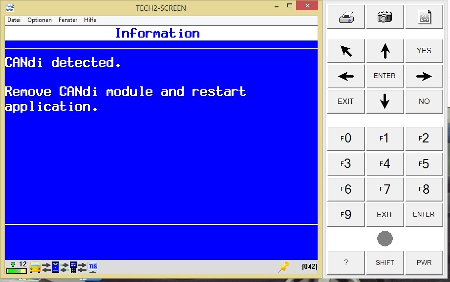

Habe das Gerät jetzt hier und man kann nur die Klimaanlage damit einschalten, aber das braucht man eher weniger.
Welches? Das aus #24?
ja und er ließt auch die Fahrgestellnummer aus, also besteht ja eine Verbindung
Es kommt bei jedem Eintrag die Info auf dem Bild.

Candy bei einem 2001er?!?
Hab ich nicht irgendwo mal gelesen, dass ein CANdi-Modul an Autos, an die es nicht gehört, Schaden anrichten kann...? :confused:
Wobei es hier ja kein echtes Candy ist. Nur vielleicht führt das dann in die Irre? Ich bleibe beim Tech2 für die alten Kisten.
Ist ja auch kein "echtes" Tech2... :rolleyes:
Aber wenn das virtuelle Tech2 ein CANdi emuliert, könnte es ja die gleiche (Neben-)Wirkung haben...
Ja es geht um eine Candiemulation und ein Schaden hat es nicht gegeben. Ich gebe das Teil zurück, da der Auktionstext irreführend ist. Dort ist von Saab die Rede, aber das stimmt so nicht. Man hätte angeben sollen ab welchen Baujahr es funktioniert.

Zum VXDIAG VCX NANO für GM:
Hier gibt es ein Video eines über VXDIAG an Tech2Win gekoppelten Saabs:
Aber Achtung! Es bestehen nach wie vor Probleme mit dem Adapter.
Der VCX NANO liefert für den I-Bus an Pin 1 nicht die benötigte Baudrate von 33kBPS und die Kommunikation schlägt fehl.
Weitere Infos leider nur im Englischen: http://forum.vxdiag.com/showthread.php?tid=29
Oder ausführlicher hier: http://www.saabcentral.com/forums/showthread.php?t=569522
