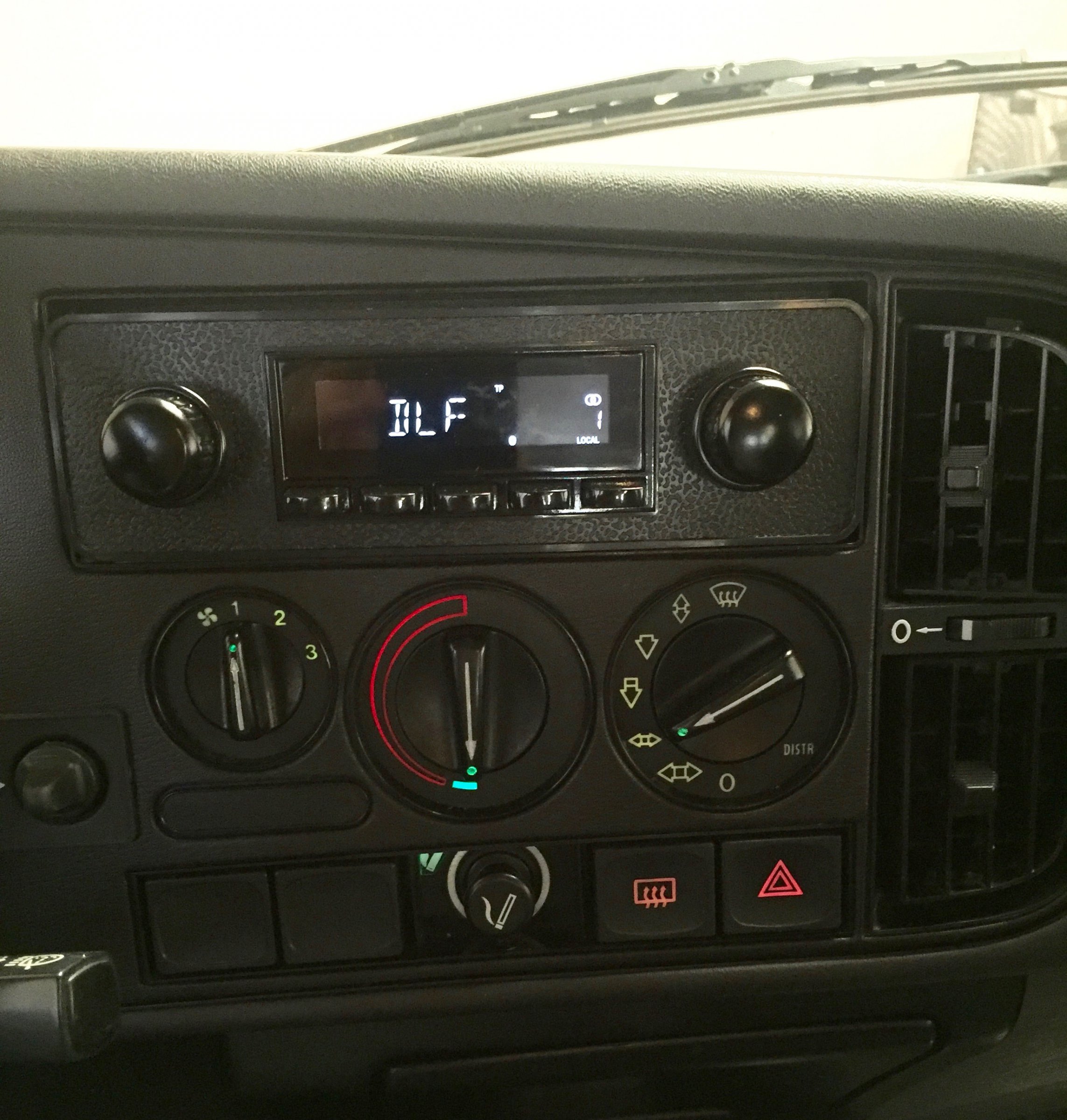

Es hat alles gut geklappt. Ich habe die Kabel problemlos durch den Aschenbecher ziehen können. Das Mikrofon für die Freisprecheinrichtung konnte man unsichtbar oberhalb des Kniebrettes unter dem Lenkrad bis zur A-Säule ziehen.

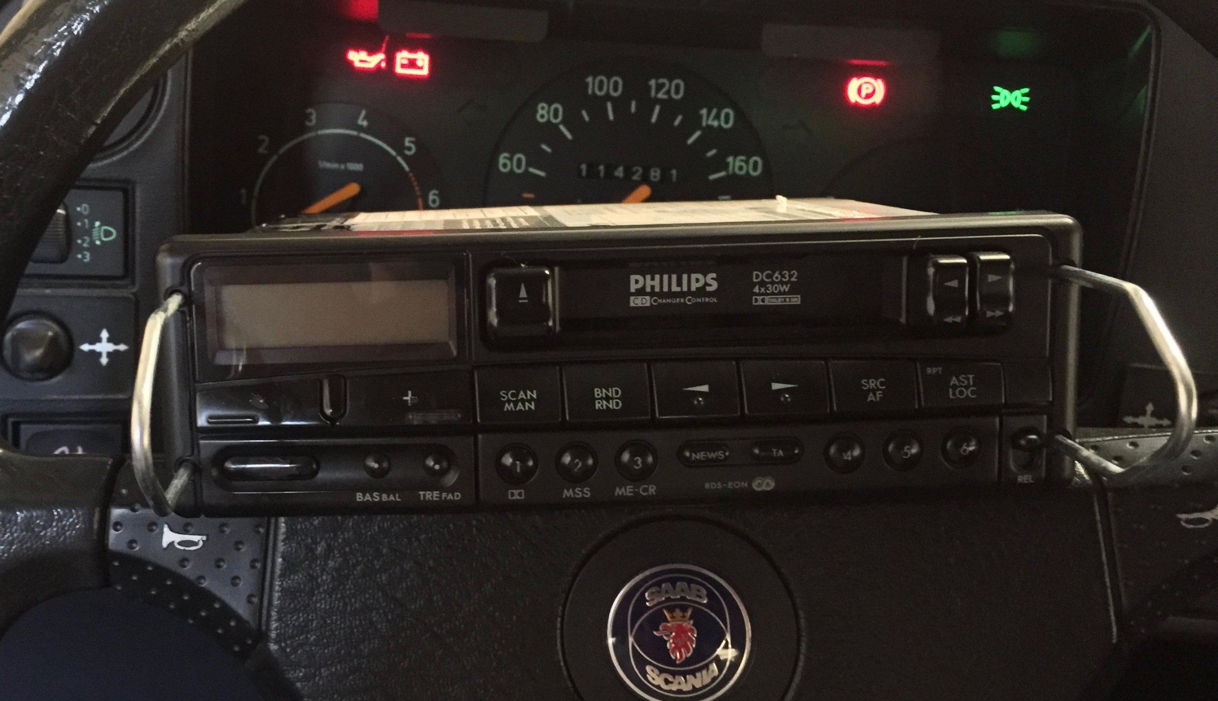

Mit dem Radio bin ich sehr zufrieden. Leider ist die schwarze Blende rechts und links einen Millimeter zu breit, da muss ich entweder schleifen oder Ersatz organisieren.

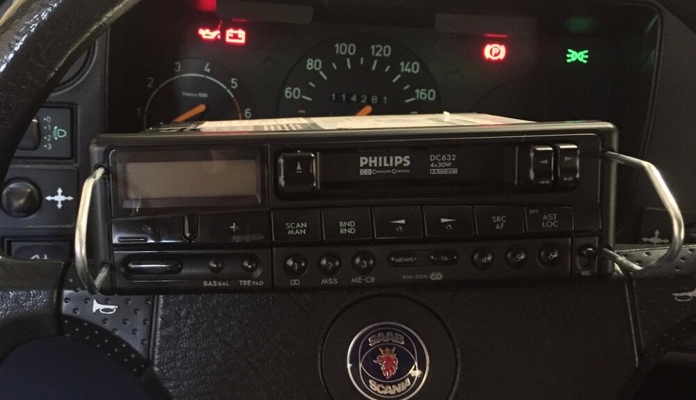

Wenn jemand das alte Philips DC632 haben möchte, gebe ich es gegen Versandkostenerstattung gern ab.
:confused::confused: Passt doch nicht wirklich oder:cool::cool:
Und dabei meine ich nicht die Größe des Abdeckrahmens...
Das ist Geschmacksache. Mir gefällt es besser als die modernen Alternativen mit Bluetooth, Freisprecheinrichtung und iPod-Steuerung.
Es ist simpel und fällt nicht groß auf.
Ich hatte vorher an ein Becker Indianapolis gedacht. Aber da sind die Karten seit 2009 nicht mehr aktualisiert und es hat nur einen Aux-Eingang.
