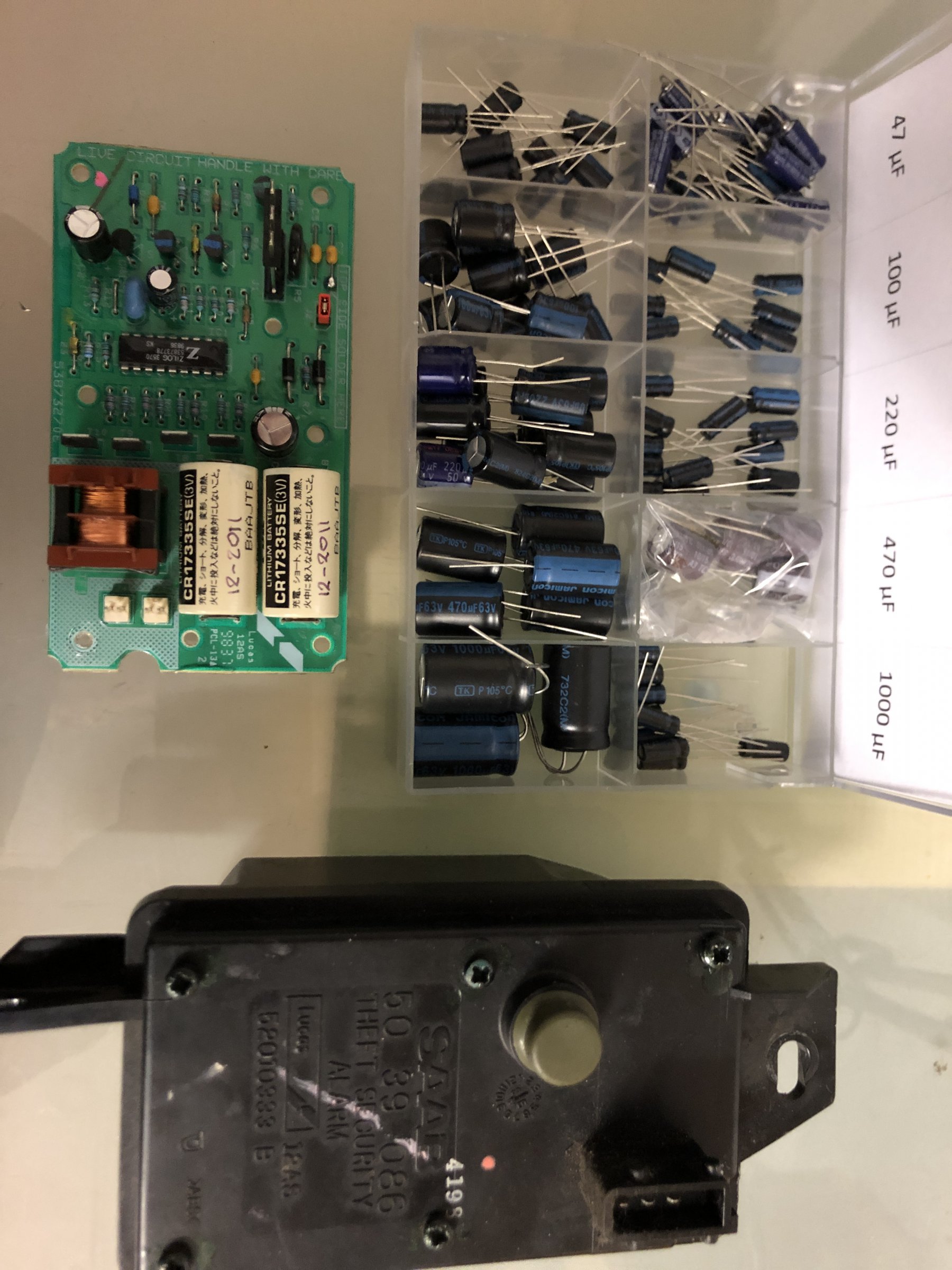

Mein Alarmmodul ist wieder heile. Jetzt habe ich eine Menge Kondensatoren übrig.
Wer möchten, dem kann ich gerne drei passende Elkos schicken. Wenn ich Umschlag und Porto übernehme - vielleicht 5 Euro.
