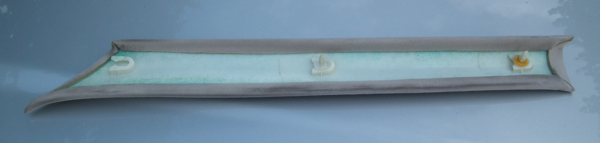

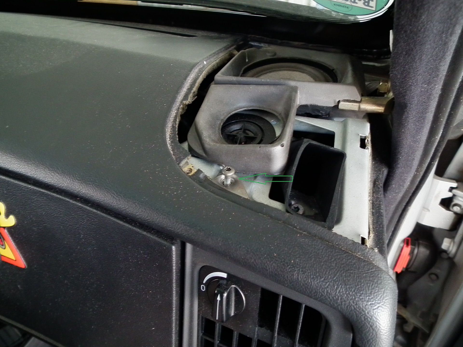

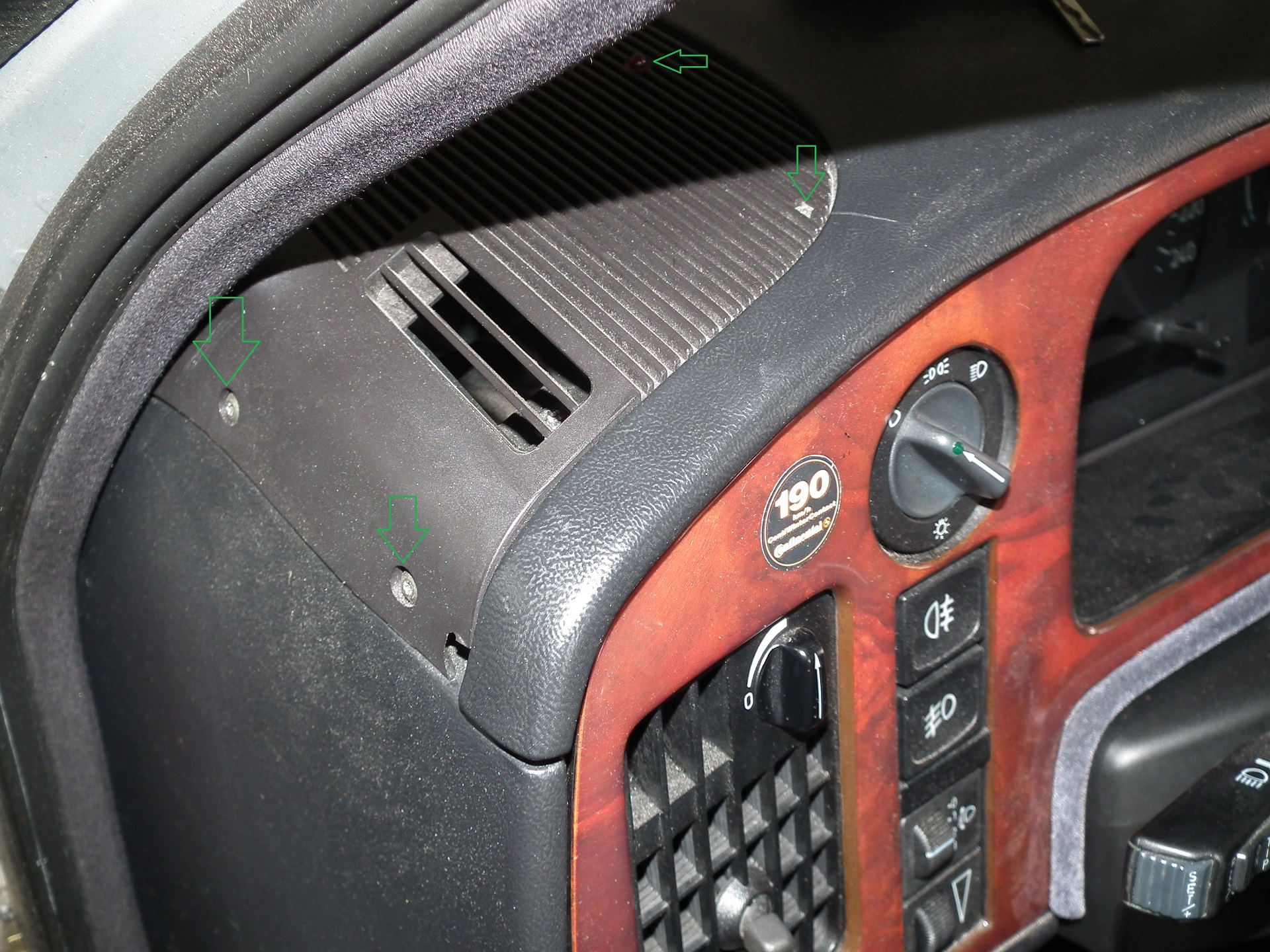

Als erstes die drei Schrauben der Lautsprecherabdeckungen lösen

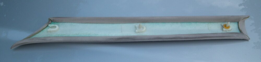

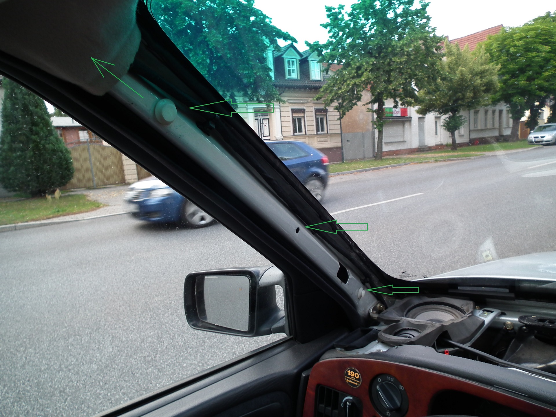

Dann die A-Säule abziehen. Nach oben und leicht zur Fahrzeugmitte ziehen.

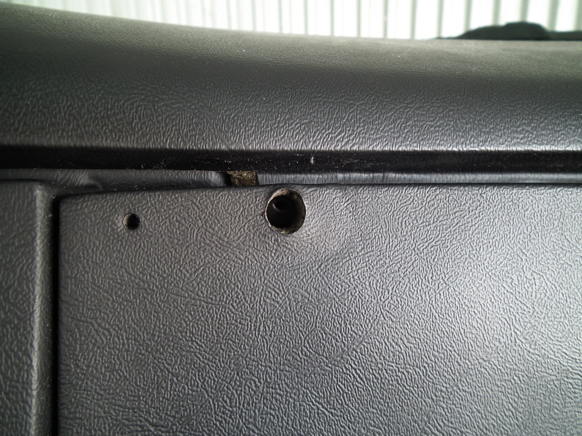

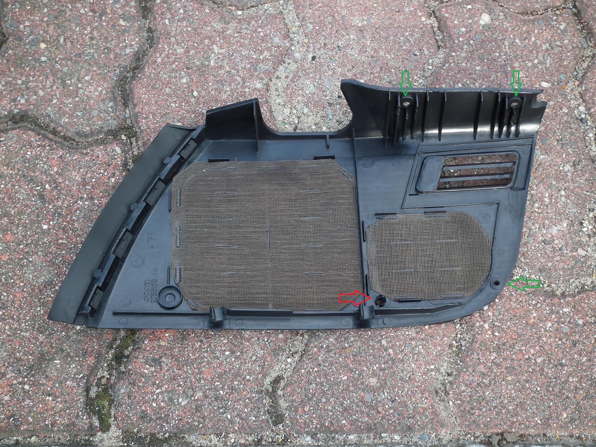

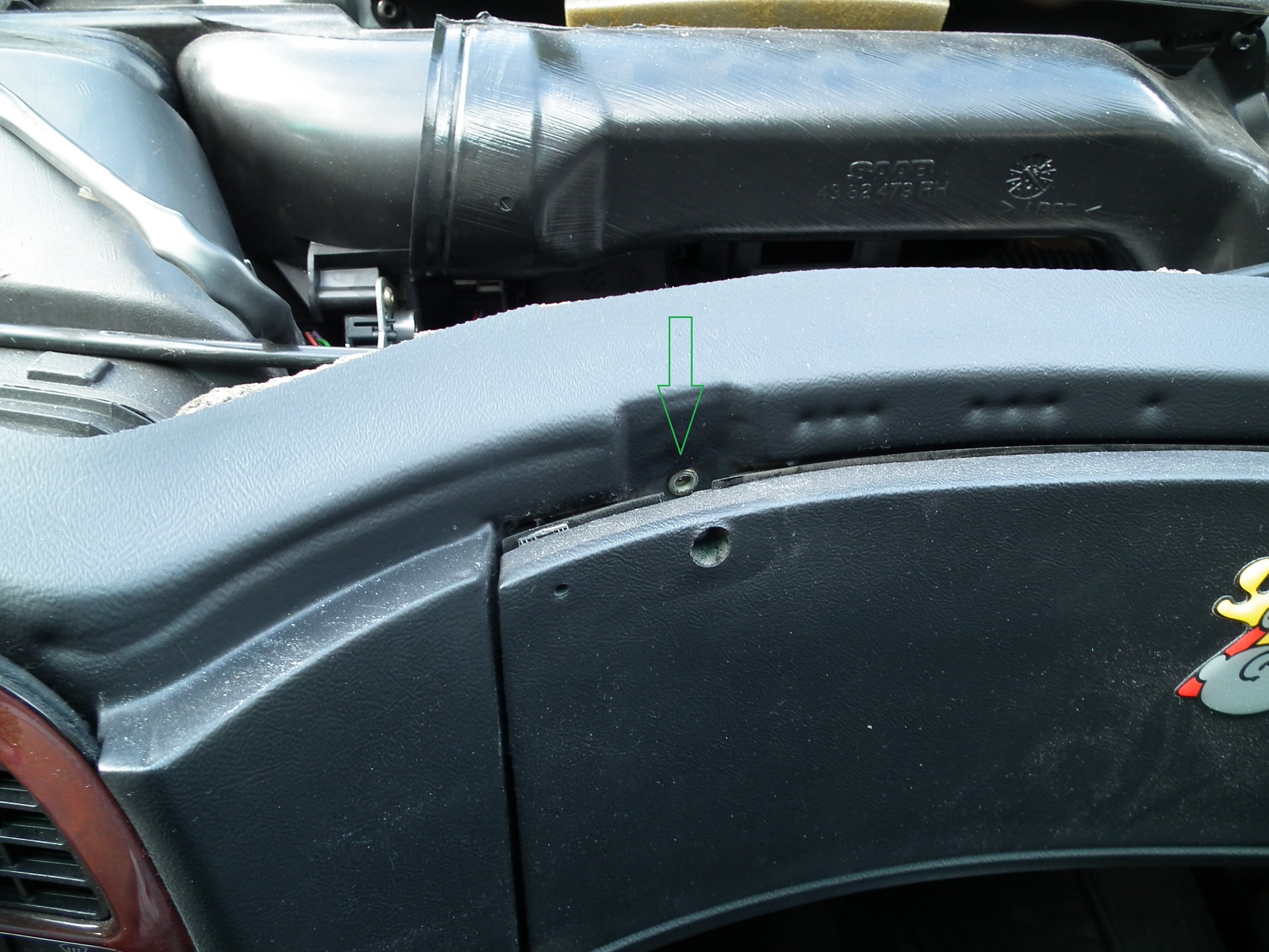

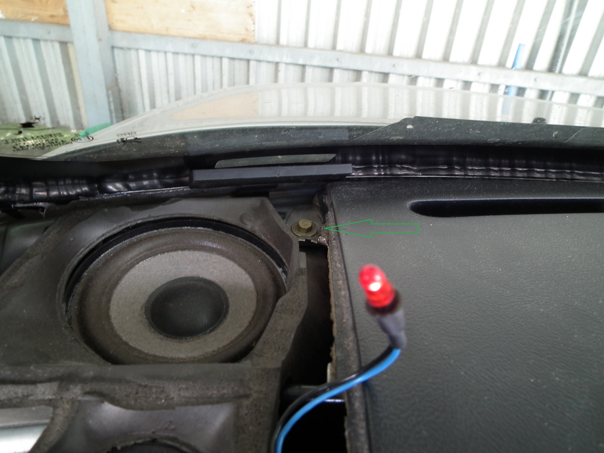

Dann die beiden Schrauben neben den Lautsprechern lösen.

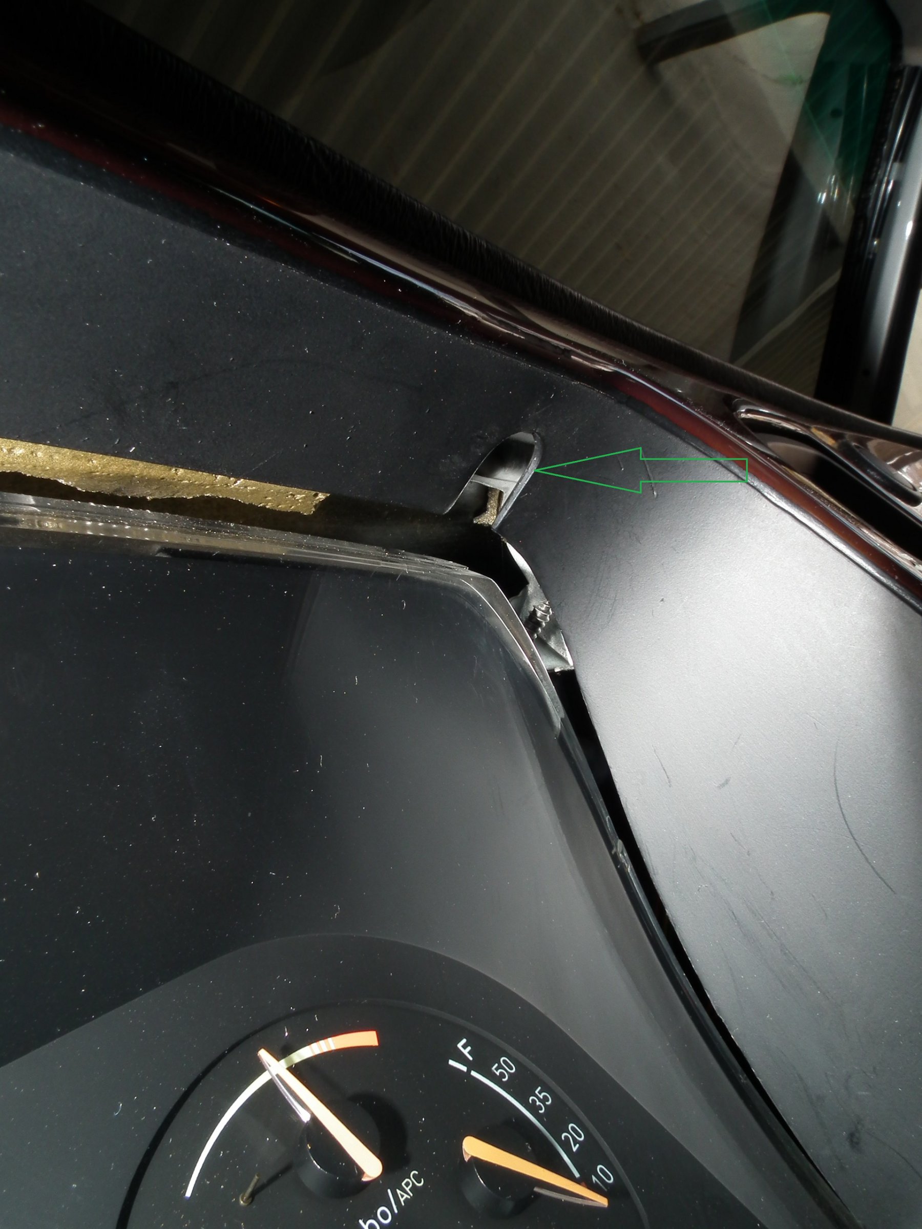

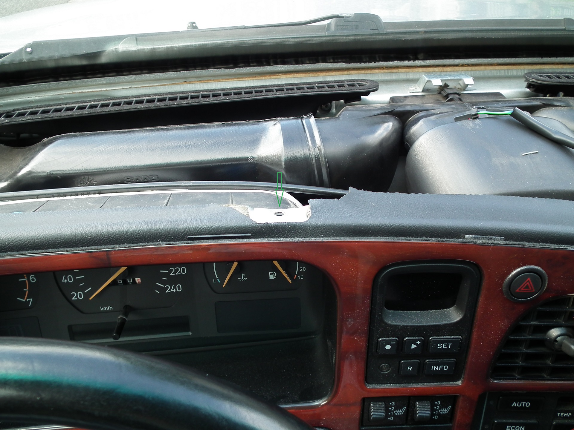

Schraube oberhalb von den Instrumenten lösen.
06-Abdeckung.thumb.JPG.563e3f90103c7b3c90638a8769e60def.JPG 07-Abdeckung.thumb.JPG.e67333143d9a9dfffbfc7a4d75b7be98.JPG

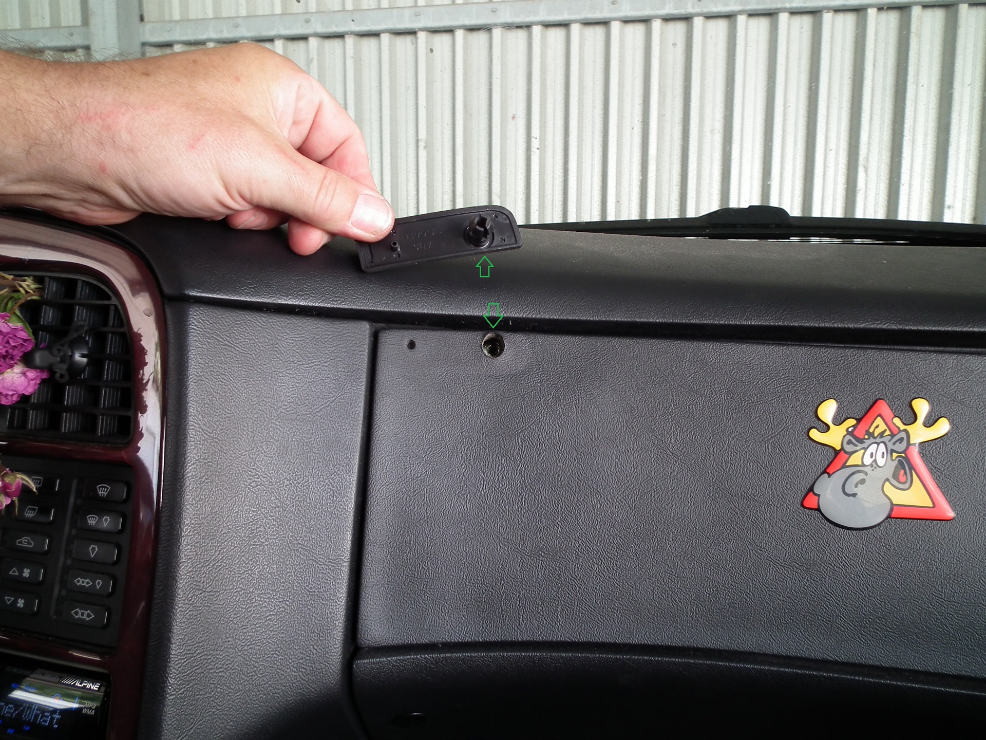

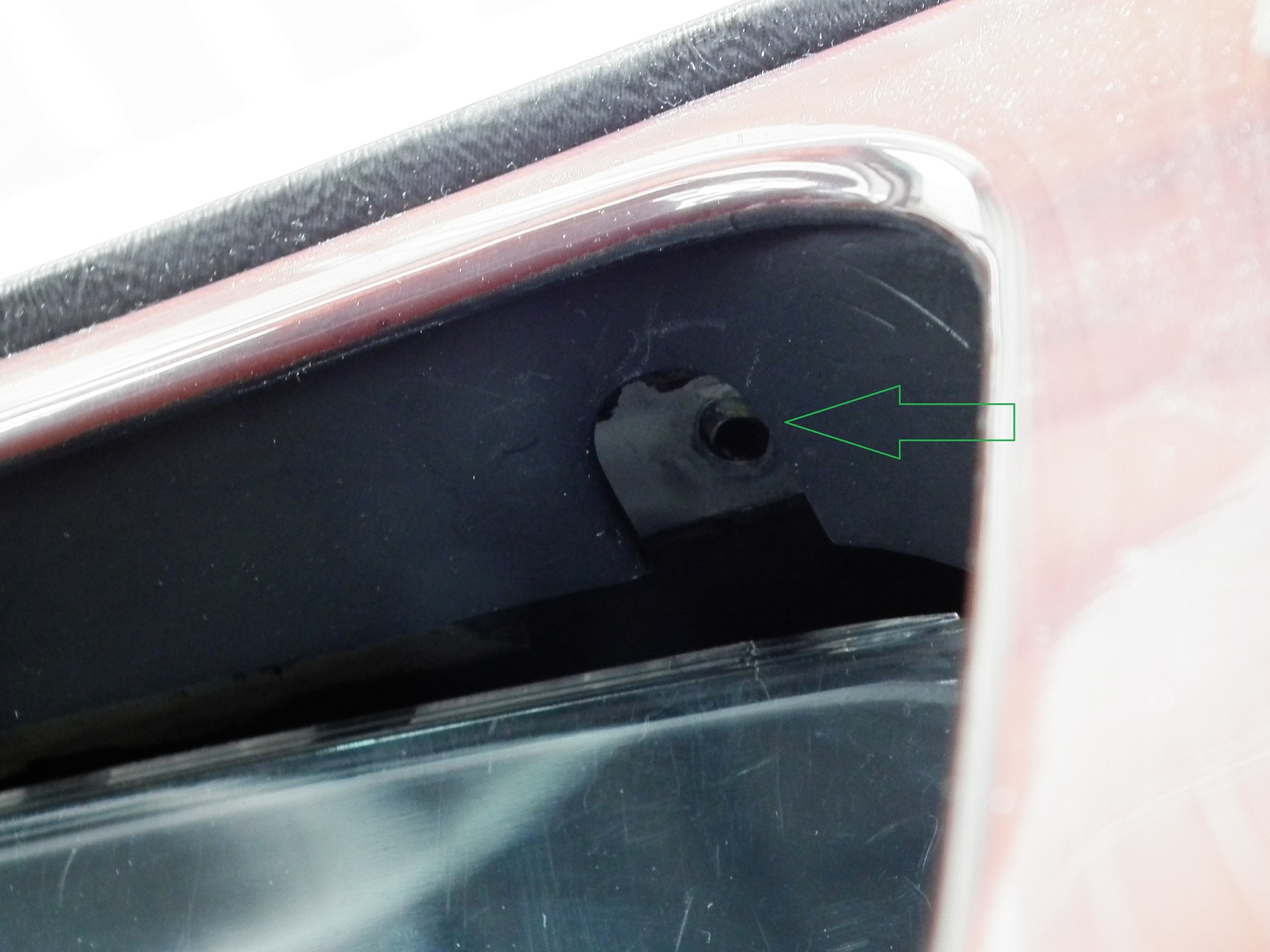

Die Abdeckung auf der Airbagklappe entfernen. Um ein stumpfes Messer ein Tuch wickeln und beherzt den Klipp raushebeln. Der Stift ist nur eine Verdrehsicherung.
08-Abdeckung.thumb.JPG.2751b7d8ceec463397591f7cc62c282a.JPG 09-Abdeckung.thumb.JPG.f6a4f517bef2b77875dd5629a43a7ec4.JPG
10-Abdeckung.thumb.JPG.48145fa12b093a75bb2663dee82b8d79.JPG 11-Abdeckung.thumb.JPG.836d2e71a593e0c5b113303162a58a18.JPG

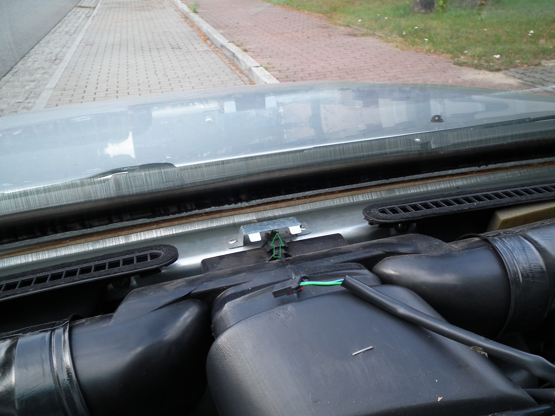

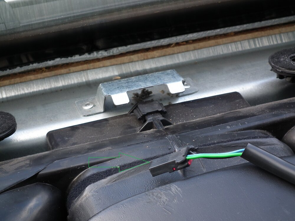

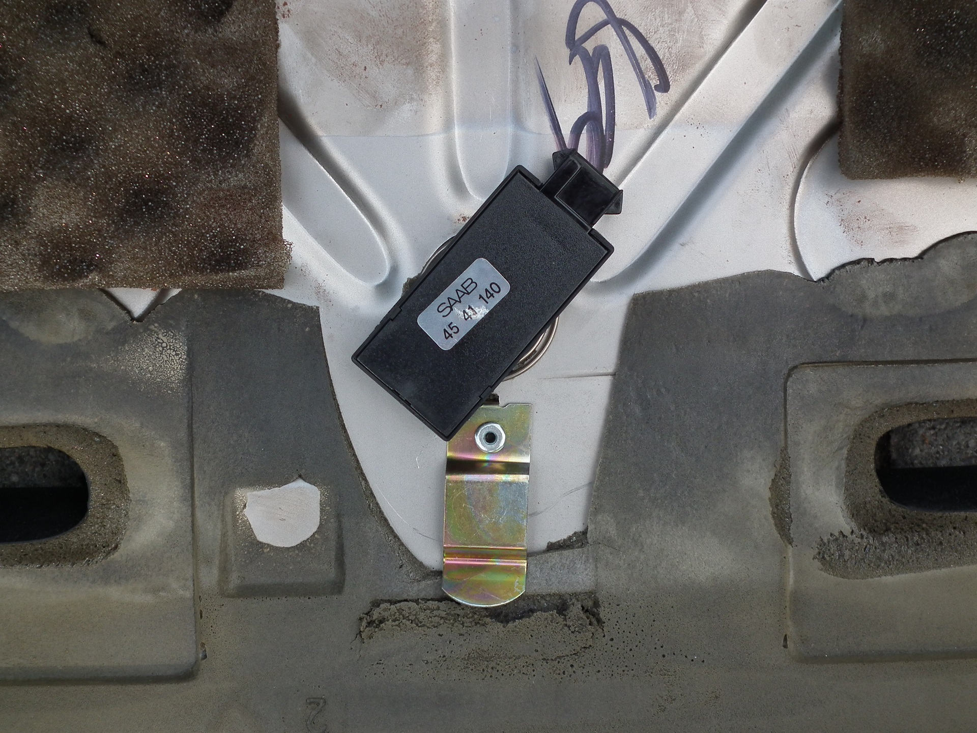

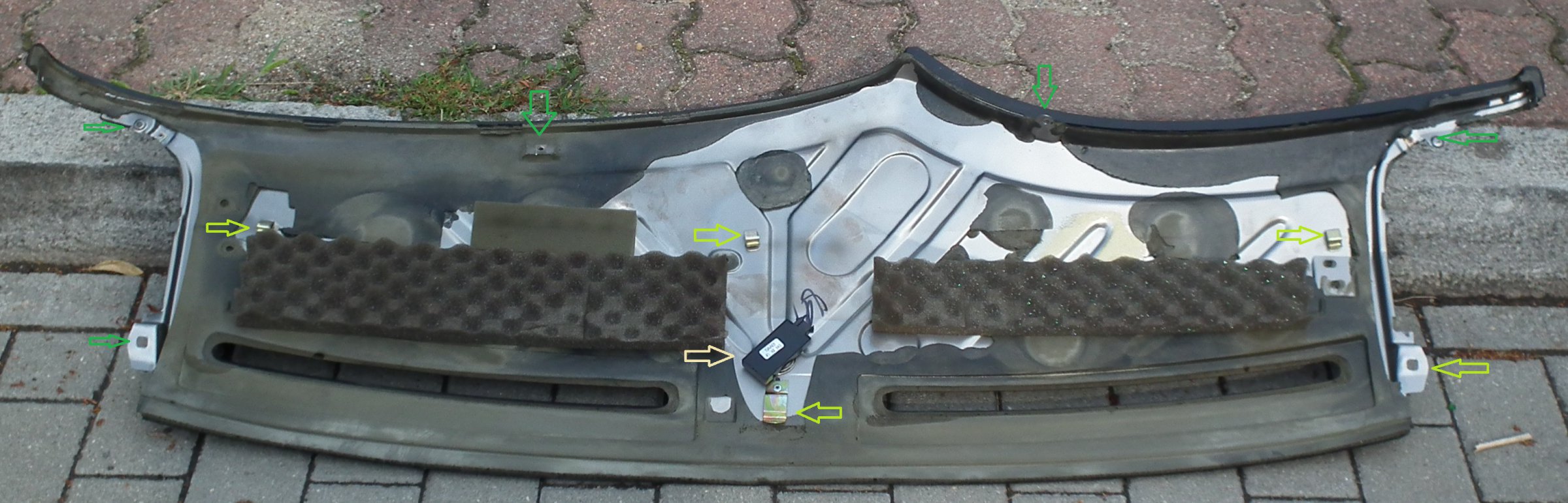

Jetzt kann die Abdeckung nach oben geklappt werden und hineingreifen um den Stecker vom Lichtsensor zu ziehen.
Dann das Seil, welches von A-Säule nach A-Säule geht, aushängen.
Jetzt noch weiter hinein eingreifen und den Federbügel hinter dem Lichtsensor in der Mitte des Deckels nach unten drücken
und diesen beherzt herausziehen.
12-Abdeckung.thumb.JPG.3cfb633d5939c58e3e60d259be19a815.JPG 13-Abdeckung.thumb.JPG.e427c4c7b0a57716eb90bef0bd49b195.JPG 16-Abdeckung.thumb.JPG.698f1870460f12c0a99c9c86709a5a97.JPG
14-Abdeckung.thumb.JPG.e423b222a89183339bf4aac0773df275.JPG 15-Abdeckung.thumb.JPG.d4189beafe857c4d5412a7af701fb94b.JPG

Gut beschrieben........auch die Lage der beiden versteckten Schrauben, die man nur schwer findet, wenn man es nicht weiss. :top:
