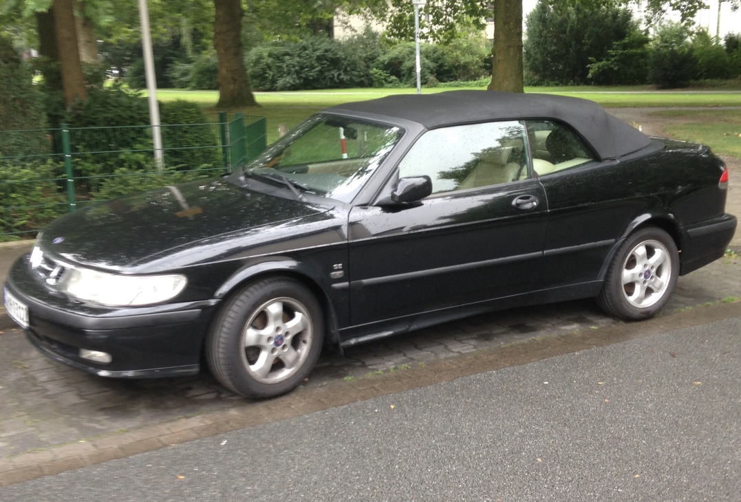

Begonnen hat unsere eigene „Schrauberei“ nun in diesem Frühling, nachdem am Straßenrand ein 9-3 I CV bei einem seriösen Autohändler stand, in den sich meine Tochter spontan verliebt hatte – ins Cabrio natürlich ;-)
Wir beide dort zusammen hin und um den Schlüssel gebeten Zustand des CV von außen fast top....Lack hatte ein wenig gelitten....Polierarbeit..... Verdeck öffnet nicht -Verdeck stark mit grünen Algenflecken verdreckt.....stand wohl längere Zeit unter einer dicken alten Eiche....
Innenraum total gut in Schuss... 1 Vorbesitzer!...fast Scheckheft gepflegt..1,5 Jahre TÜV.

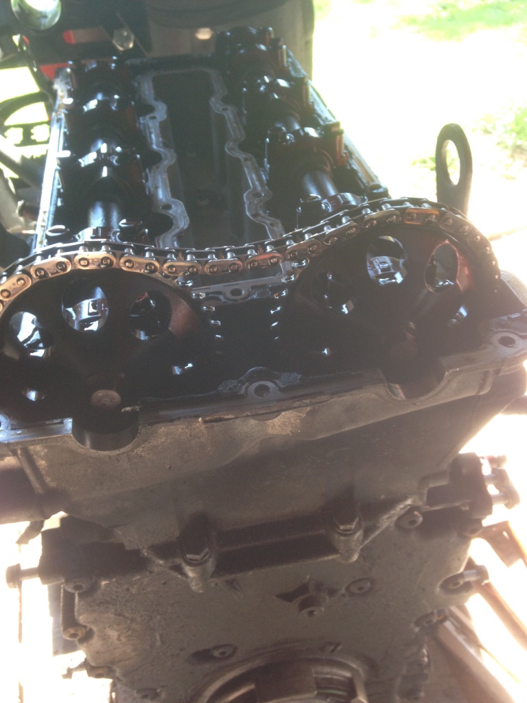

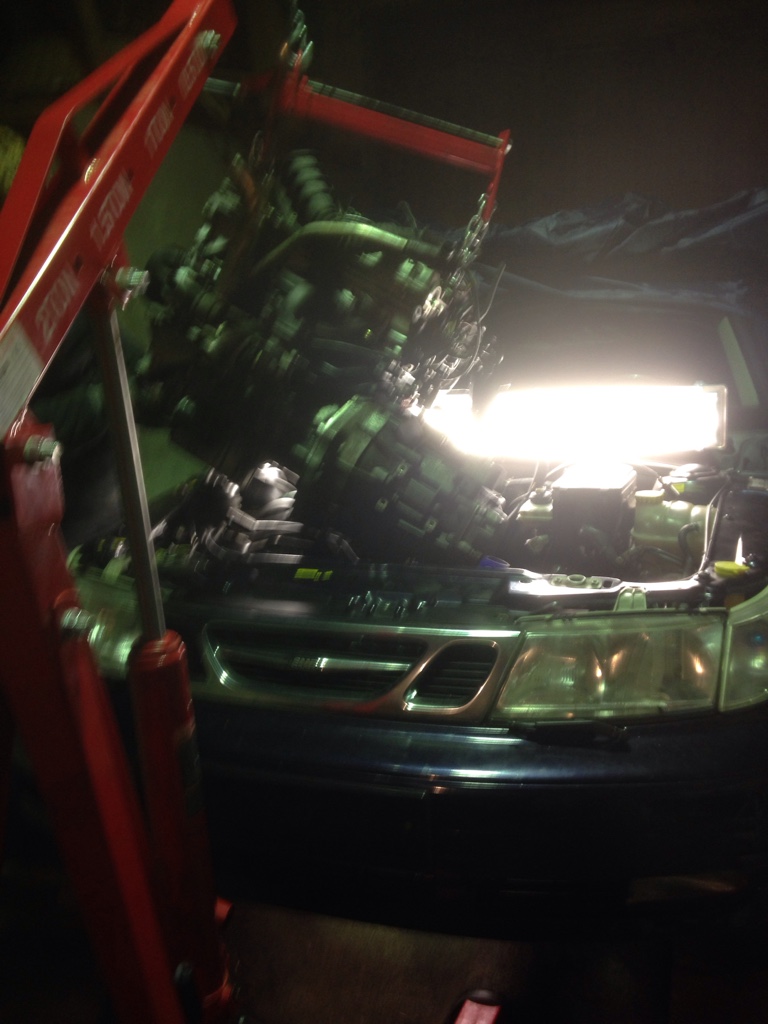

Den gekauften Motor in der Scheune ein wenig zerlegt.... Zylinderkopfdeckel ab....Oh!!! wie gut schaut der denn innen aus – fast wie geleckt und 100 Stunden gespült.... Zylinderkopf runter – tatsächlich Pleuel gerissen – ein Kolben steht
Da wir ja „so gut“ sind im Motorausbau und schon unsere „Erfahrungen“ mit dem
9-3er hatten – wir den Null-Kompressions-Motor an einem Tag raus – oben rum.
Wir haben leider „noch“ keine Bühne. Die bekommt Sohnemann erst zum Abi – sonst wird es nix mit dem Numerus-Clausus ;-)
Den Motor geöffnet...... Zylinderkopfdeckel runter....keine Auffälligkeiten......Zylinderkopf runter......ACH!!! Was ist das??? Kein Kolbenkipper......kein Loch im Kolben.....!!
Den Ventilrand vom 4ten Ventil hat jemand abgebissen.....schaut aus wie der grüne Apfel in der Zahnpasta-Werbung – nur halt tief schwarz verkohlt.

Nun denn – wir haben dann von unserem münsteraner Günstig-Motor den kompletten Zylinderkopf ohne Schaden.......drauf geschraubt......eingebaut.......

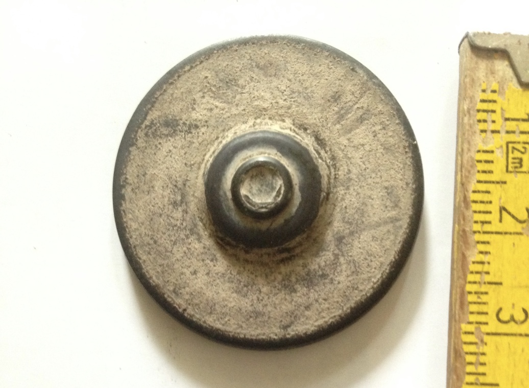

......Stopp.... Stopp....!! Noch nicht vollständig eingebaut...... du - hör mal......klapper klimper klimper......hört sich so ein vorderer Auspuff....KAT an???? Neee.....was kann da locker sein??
Hey.....hört sich wie eine Münze an!!!
Rüttel.....klack.....auf dem Boden liegt eine 3cm große Münze aus Stahl!!
5-Mark-Stück???? ......nein es ist die Drosselklappe vom Turbo!!!
Unser Turbo ist komplett !!
Wer hat denn da den Turbo ausgetauscht und nicht sämtliche ausgespuckten Wertstoffe aus dem Rest des Kombis entsorgt???

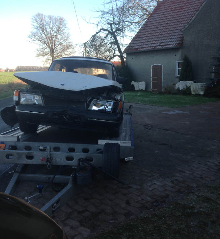

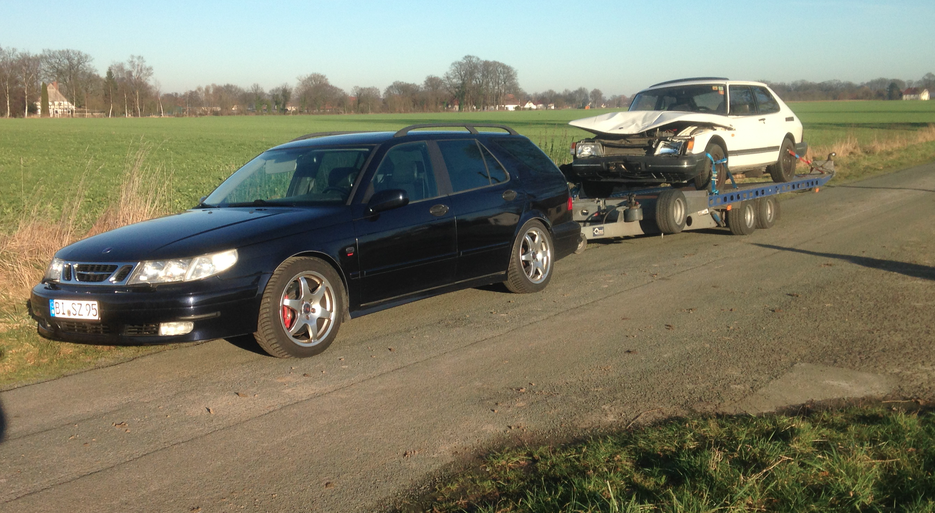

........auf einer seiner ersten Fahrten nach Genesung kam er an einer traurigen verunfallten alten 900i 8V Dame in schneeweiß vorbei..........
Was war mit der alten weißgrauen Dame passiert !!?????
Ihre noch viel ältere Zweitbesitzerin - seit 27 Jahren!!! - wurde in den späten Sommertagen von einem unvorsichigen Motorfahrer einfach geschnitten und konnte nicht rechtzeitig bremsen.......
Das Ergebnis........
Motorrad knallte unter die Front....beschädigte lediglich die Frontstoßstange....Kühler ....Kotflügel links und Scheinwerfer......der Kradfahrer landete vor der Haube und es wurde der Schloßträger und die Haube entsprechend der Fotos total verbeult...... Der Kradfahrer schaut heut besser aus, als derzeit der 900ier !!
Nach erster Sichtung und Gesprächen wurde folgendes klar - Es war der Zeitpunkt der Schlachtung gekommen......die weiße 900i Dame sollte zerteilt und in alle Himmelsrichtungen verstreut werden! Es lagen schon sehr viele Anfragen vor......
Aber - Nein - zum Glück war der Troll rechtzeitig wieder bei Kräften und konnte aus der Not helfen!
Der 900er hat eine blütenweiße Weste, so wie sein Lack, auf den alten originalen Zulassungspapieren von 1988 - Erstbesitzer ein Prof. von und zu XXXX geb. 1940 - der Prof. gibt den Wagen nach 2 Jahren an die noch ältere bisher letzte Halterin geb. 1923 ab - diese alte Dame....nennen wir sie Gertrud....hegte und pflegte ihren weißen Liebling immer regelmäßig, ließ ihn inspizieren und auf Stand halten.
Der Zustand ist wirklich sehr erstaunlich gut! Der Wagen hat kaum rostbraune Flecken, Kofferraum ist - so wie der Wagen von außen - innen ebenfalls schneeweiß......Fundstück darin ARAL-Atlas 1988 :biggrin: ........das blaue Verlour ist in tadelosem Zustand....vorn mit Heizung in den Sitzen......Schiebedach....und getönten Scheiben.....selbst der Himmel ist fast flächendecken noch oben!! Der 900er stand seine 29 Jahre nur geschützt in einer Garage.........und hat in der Zeit 200.058 Kilometer gefahren.
Nun steht "Gertrud 900i" nicht mehr draussen in kalten und feuchten Nächten, sondern hat erst einmal ihren Platz in der trockenen Scheune gefunden.......

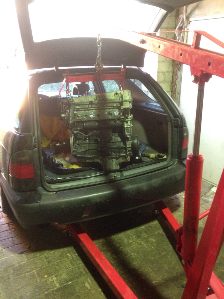

Nach Ankunft in der Halle wurde dem Troll erst einmal die Kompression geprüft.
Ergebnis - Nr 2 hatte 0 (NULL) .......tja da stellte sich die Frage :confused: - Ventil oder Kolben :confused:.....nen bisschen Sprit durch's Kerzenloch und schwupps....der Kolben war sofort wieder frei zu sehen.:cool:

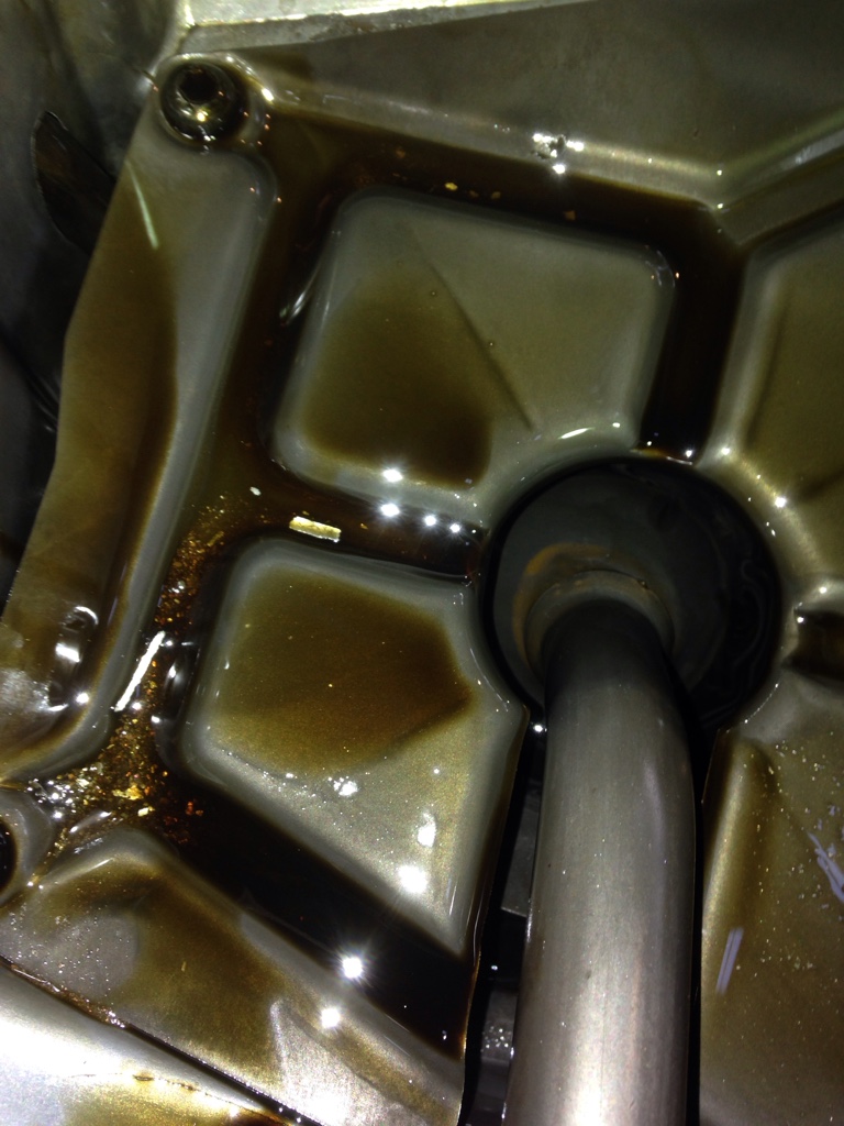

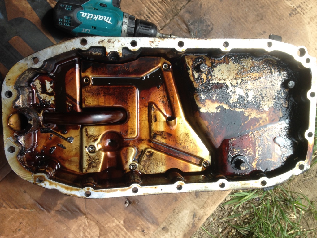

Nun denn - dann mal die Ölwanne ab, um zu schauen, ob nun Sprit im Öl ist.....und sonstiges.... img_1982.thumb.jpg.6b3245d17fc048e95de10c54e86d8d2d.jpg
Das ist schon so einiges an Abrieb - in fein und in grob - :mad:

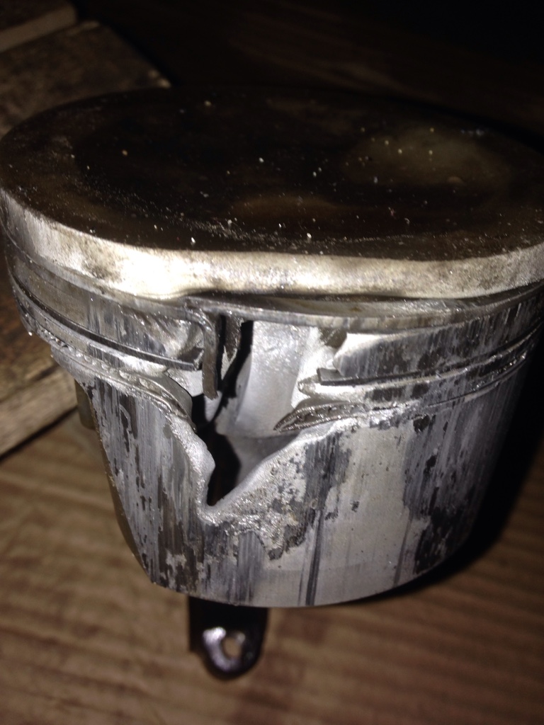

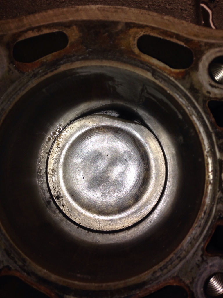

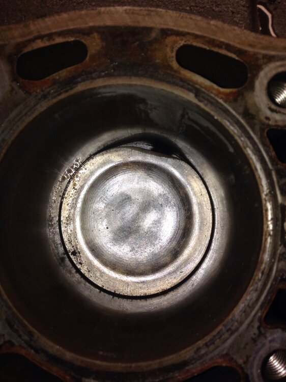

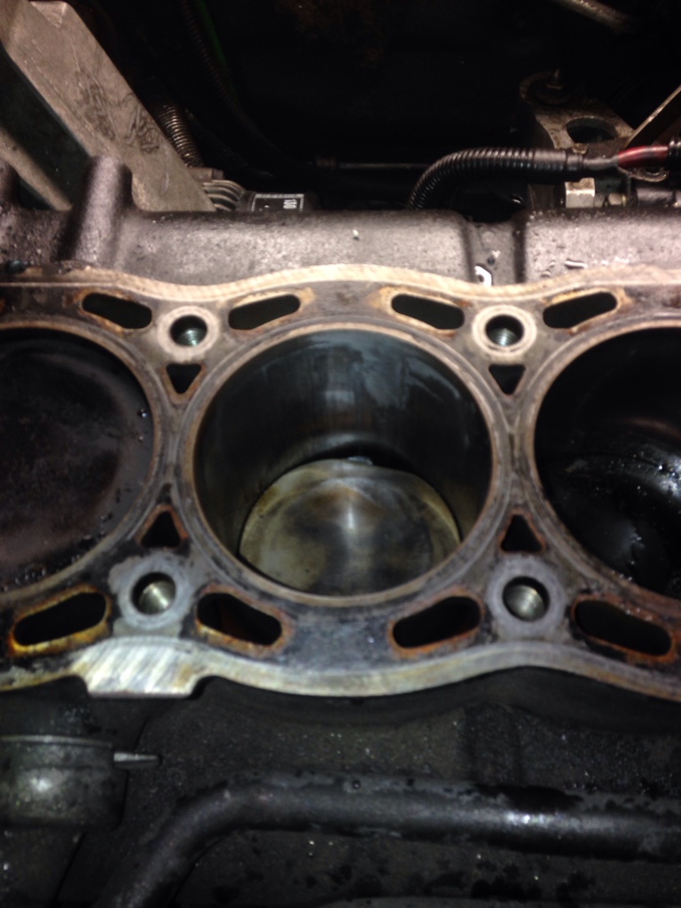

Also wird der Deckel und der Kopf abgenommen. Das was von oben zu sehen war..................hmmmmmm......schon erschreckend... :frown:

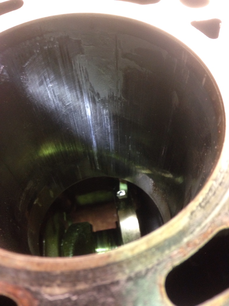

Ein rein gewaschener unrunder Kolben und der Zylinder hat so einiges mit.....abgerieben bekommen :-(
Weiterhin war zu erkennen, das Zylinder 1 und 2 wohl schon länger mit einander direkt kommuniziert hatten :eek: und sich das Kühlwasser hin und her geschoben hatten - Zylinderkopfdichtung zwischen den beiden durch und ebenso in den hinteren Motorraum Richtung Spritzwand....:hmpf:
Kolben Nr 2 irgndwie schön - aber nicht mehr wirklich arbeitswillig....:rolleyes:
....ebenso sein Zylinder - irgendwie angefressen....

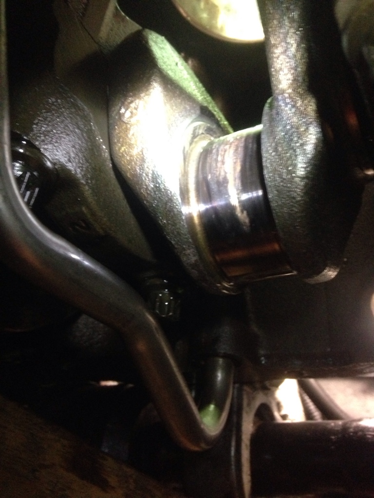

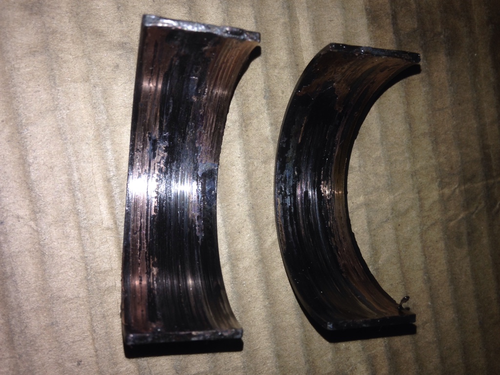

Da der Kolben wohl so einige Zeit, bevor er dann ganz geplatzt ist......img_2107.thumb.jpg.a9733c04034888871deda62886c27ee4.jpg
....einfach weiter gelaufen ist - tja da haben sich dann die Lagerschalen und die Welle direkt geschämt und sind vor Zorn in allen bunten Farben angelaufen....asdf
Somit war klar - die Reste des Kernschrottes konnten nicht länger mit dem Patienten verbunden bleiben und wurde entfernt.
Vermutlich wird der Block mit dem netten Hirsch-Emblem einen Sonderplatz in der Werkstatt bekommen - oben drauf ne dicke Glasplatte - und dann als Tisch dienen :biggrin::biggrin:
Nun kam die Frage auf :confused::confused::confused::confused:
Woher ein paar neue gute Pferdestärken bekommen???
Sämtliche Weiden sind abgegrast und leer. Nirgends stand ein Pferdchen im Stall.....auch keine geschrotteten oder TÜV-entwerteten Karossen war aufzutreiben..........
Aber !!! Es gibt ja dieses hervorragende tolle Forum !!!
Ersatz war gefunden.........Motor MY 2004 mit lediglich 80.000 Km unter dem Sattel !!
Vielen vielen Dank an den netten herzensguten Spender !!! :hello::top:

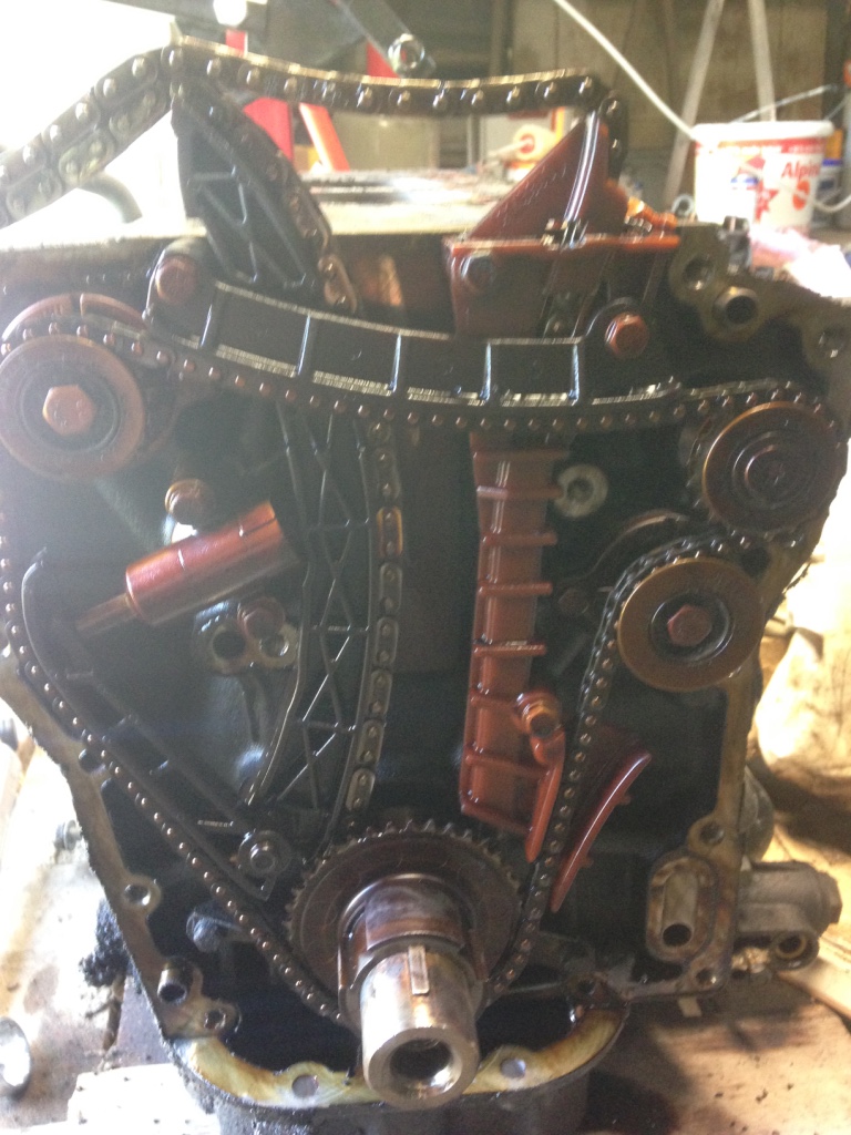

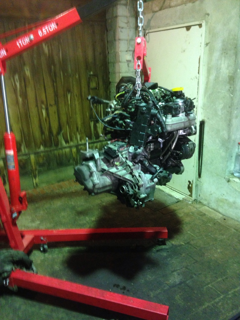

Gutes reines Pferdchen.....musste nur noch aufgezäumt und gesattelt werden.......
.......und dann Hü hott... ab vor....ääääh...... in die Kutsche....
......nun noch ein paar kleine Strick- und Bastelarbeiten und schon kann der Troll wieder auf die Rennstrecke.......
