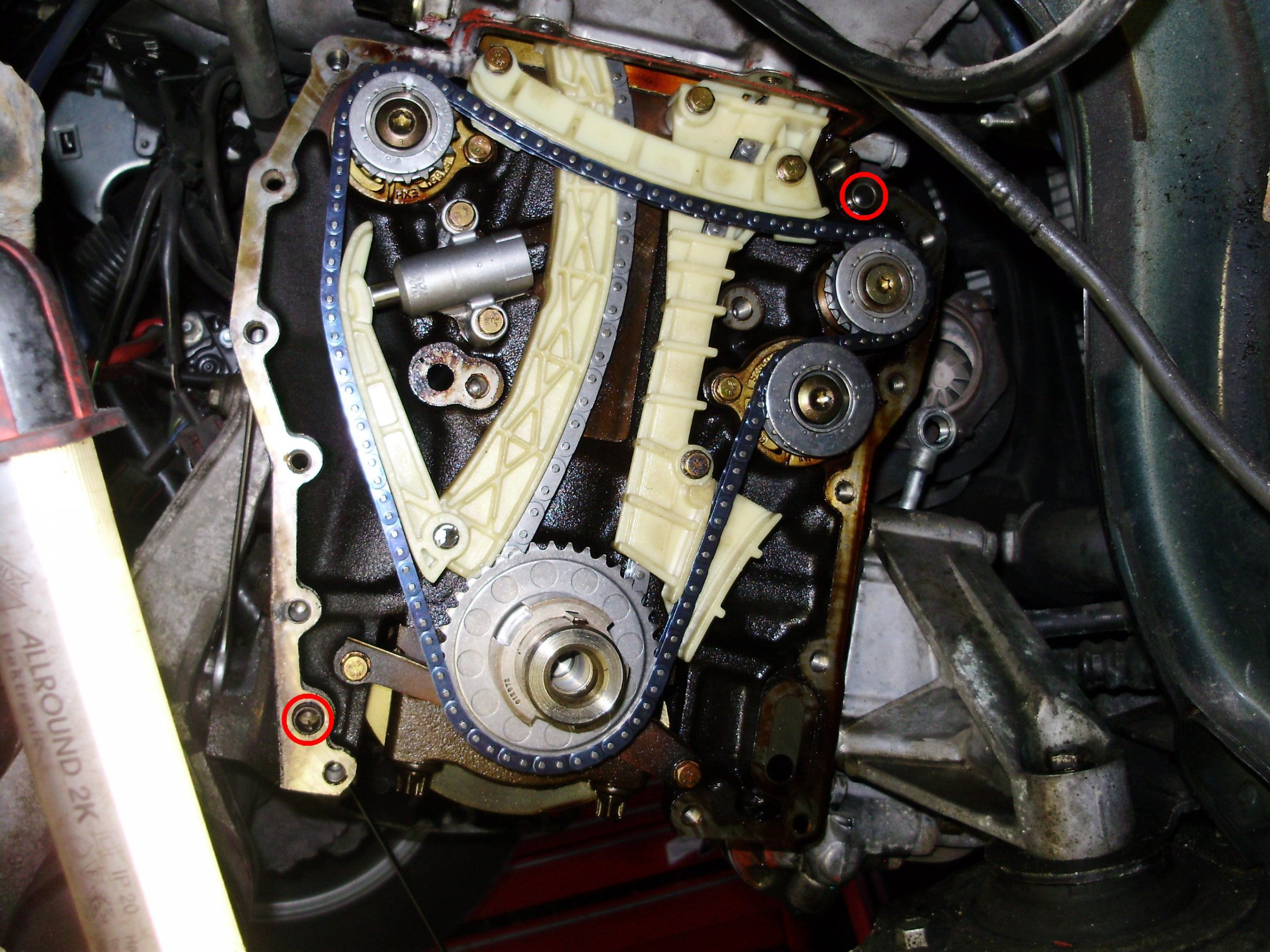

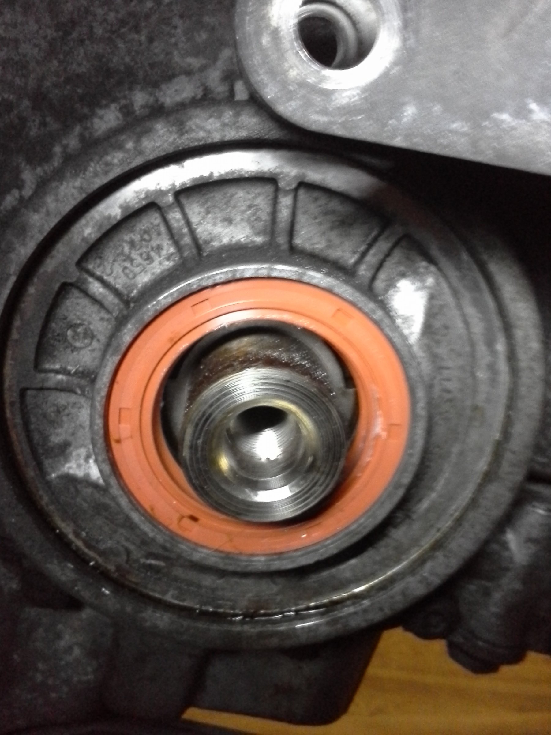

Zur Verdeutlichung hier ein Bild mit abgenommenem Steuerdeckel und Ölwanne. Die von Flemming in #7 erwähnten Hülsen habe ich rot eingekreist.

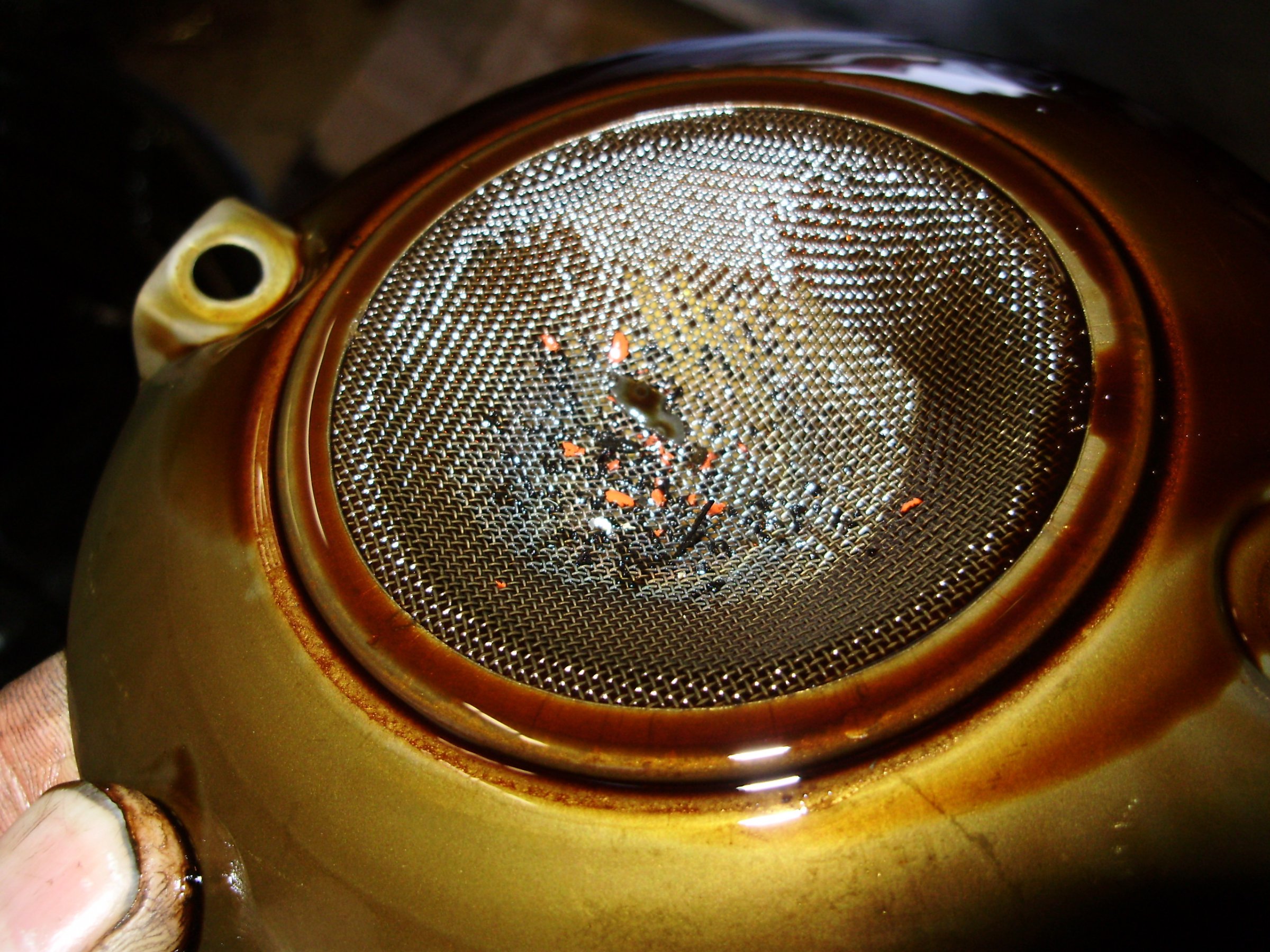

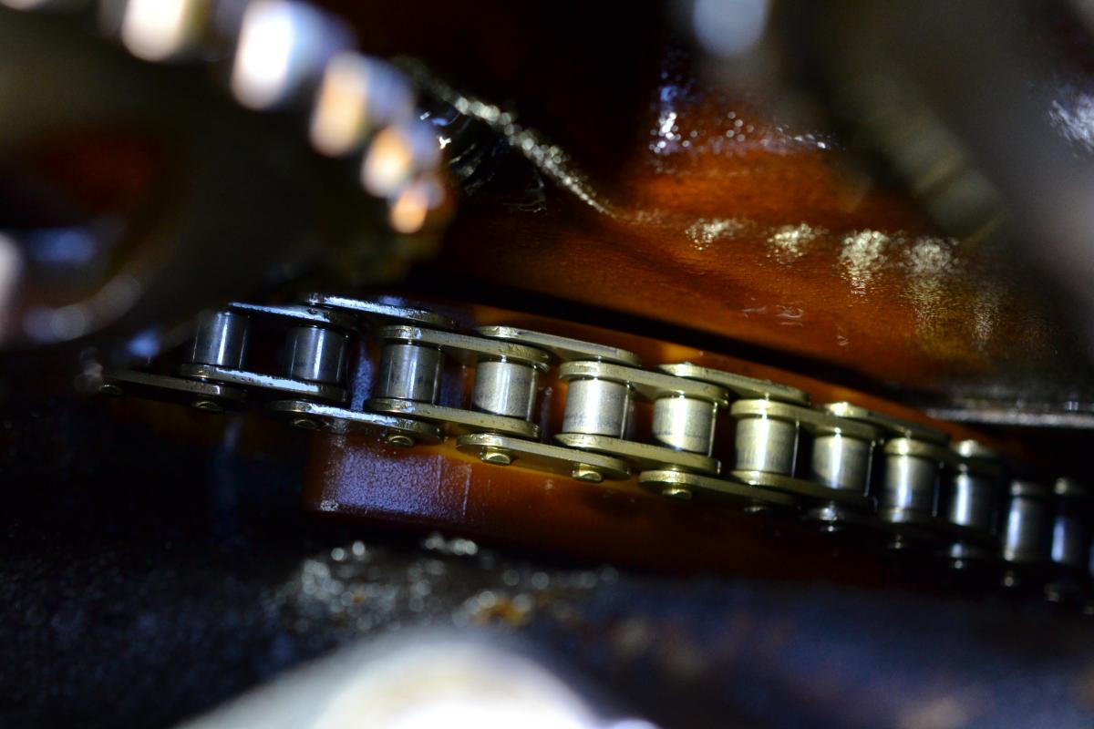

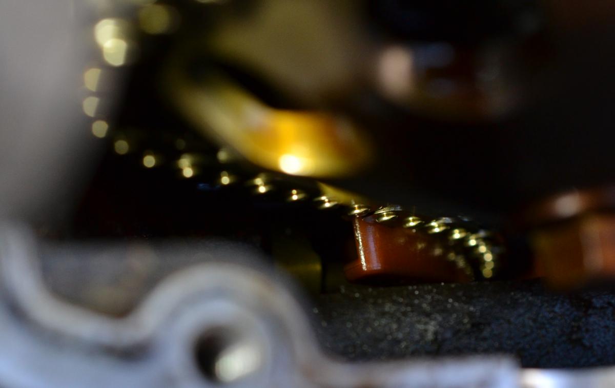

Und hier noch ein Bild des Ölsiebes nach 285tkm (!!!). Kommentar wohl überflüssig :smile: Überhaupt war die ganze Kettenkur rein für die Katz. Sämtliche Zahnräder und Ritzel sahen aus wie neu und hätten noch sehr lange gehalten. Einzig die Kettenführungen waren deutlich eingelaufen und die KW-Lager waren auch schon grenzwertig (stellenweise schimmerte die Bronze durch).

Wegen der Hülsen kommst Du beim einsetzen des Deckels schlecht an der ZKD vorbei. Ich nehme an die blauen Pfeile zeigen auf die ZKD ?
Wäre schick, wann die Hülsen oben etwas schräg wären,
so daß der Deckel beim raufschieben nach oben fährt :smile:
Was ist das für orangenes Zeug - Roter Pfeil ?
Wie wird der Deckel abgedichtet ? Bisher habe ich noch nicht gelesen, daß es dafür eine Dichtung gibt.

Das klappt schon oben mit der ZKD in dem Bereich,.
Einfach vorher gut entfetten und dann gaanz dünn mit Dichtmasser einschmieren, aber wirklich nur ganz sparsam.
Vor dem Festschrauben des Steuergehäuses mit dem ZK (2 12er Schrauben), seitlich auch noch etwas Dichtmasse auftragen und versuchen etwas in den "Spalt" zu drücken.
Dann dichtet das auch gut ab.
Wenn du den seitlichen Deckel, hinter dem die Ketten sind, abnimmst, mach auch gleich den folgenden Simmering in dem Seitendeckel neu!
Ja, richtig. Deshalb hatte ich die rechte obere Hülse gezogen. Saab gibt dafür vor ein Zölliges Gewinde 3/8"-UNC in die Hülse zu schneiden. Und dann einen Gleithammer mit 3/8" Aufnahme. Mir reichte eine auf 3/8" runter geschnittene Schraube (M10?), ließ sich damit gut ziehen über einen Hebel.Und beim Einbau den Deckel auf die untere aufgesetzt, fast an den Block gedrückt und unter den Kopf gezogen mit den Schrauben oben. Dann im Wechsel nach oben und gegen den Block in die Ecke oben gedrückt. Ging besser als erwartet.
Btw. die Ölpumpe muss für so ein Manöver demontiert sein.
Wie die Ölwanne, Loctite 518.

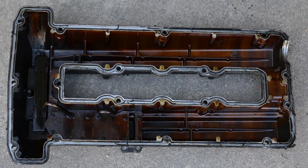

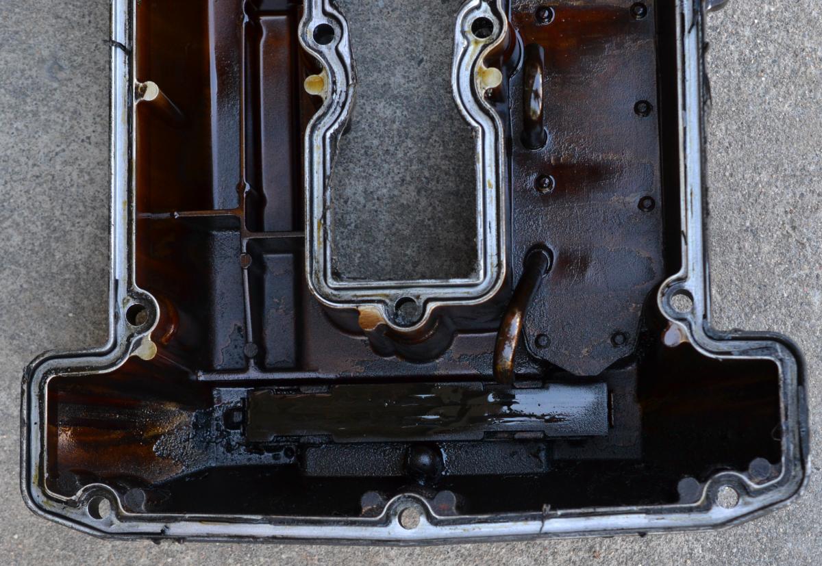

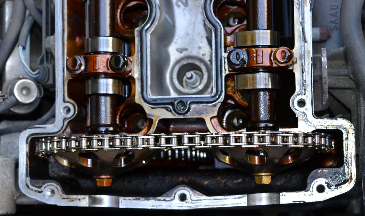

Heute den Ventildeckel runtergenommen:
SK-1.thumb.JPG.9d3752e27ea0f968eb332664003ecf12.JPG SK-2.thumb.JPG.e331484718ddf9c75c3dc450b07a3419.JPG SK-3.thumb.JPG.627853284c05134a7bb0ef9fd5df059a.JPG SK-4.thumb.JPG.c265bb62671edc8f9c5634b015bd8d78.JPG SK-5.thumb.JPG.75e5eadccf3178988046a5bc10ce640c.JPG SK-6.thumb.JPG.ff58bce058cb4f79c5be6cb95ce12d47.JPG SK-7.thumb.JPG.52b0997f9542fec1bd263e2640801203.JPG SK-8.thumb.JPG.46bdfbd1627434a381964845b0284874.JPG
Ziemlich viel schwarzer Dreck im Gehäuse im Bereich der Steuerkette.
Auch der Deckel sieht übel aus. Wirft die Kette das nach oben ?
Das läßt für die Wanne nichts Gutes erwarten.
Die Schienen sind nicht eingelaufen, aber der Spanner ist trotzdem ausgefahren.
Zahnräder und Kette kann ich nicht einschätzen. Kette ist stramm. Läßt sich nicht auf und ab bewegen.

Leider kann man von oben nur einen Bruchteil der ganzen Führungsmimik sehen, insofern hilft das Abnehmen des VD nicht wirklich.
Wenn der Spanner so weit rausgefahren ist, liegt etwas im Argen. Evtl. ist eine Führungsschien (unten rechts, von oben nicht zu sehen) gebrochen. Das habe ich schon 2 Male erlebt.
Man muss das Steuerkettengehäuse abmontieren, um sich ein gutes Bild machen zu können. Da führt kein Weg dran vorbei.
