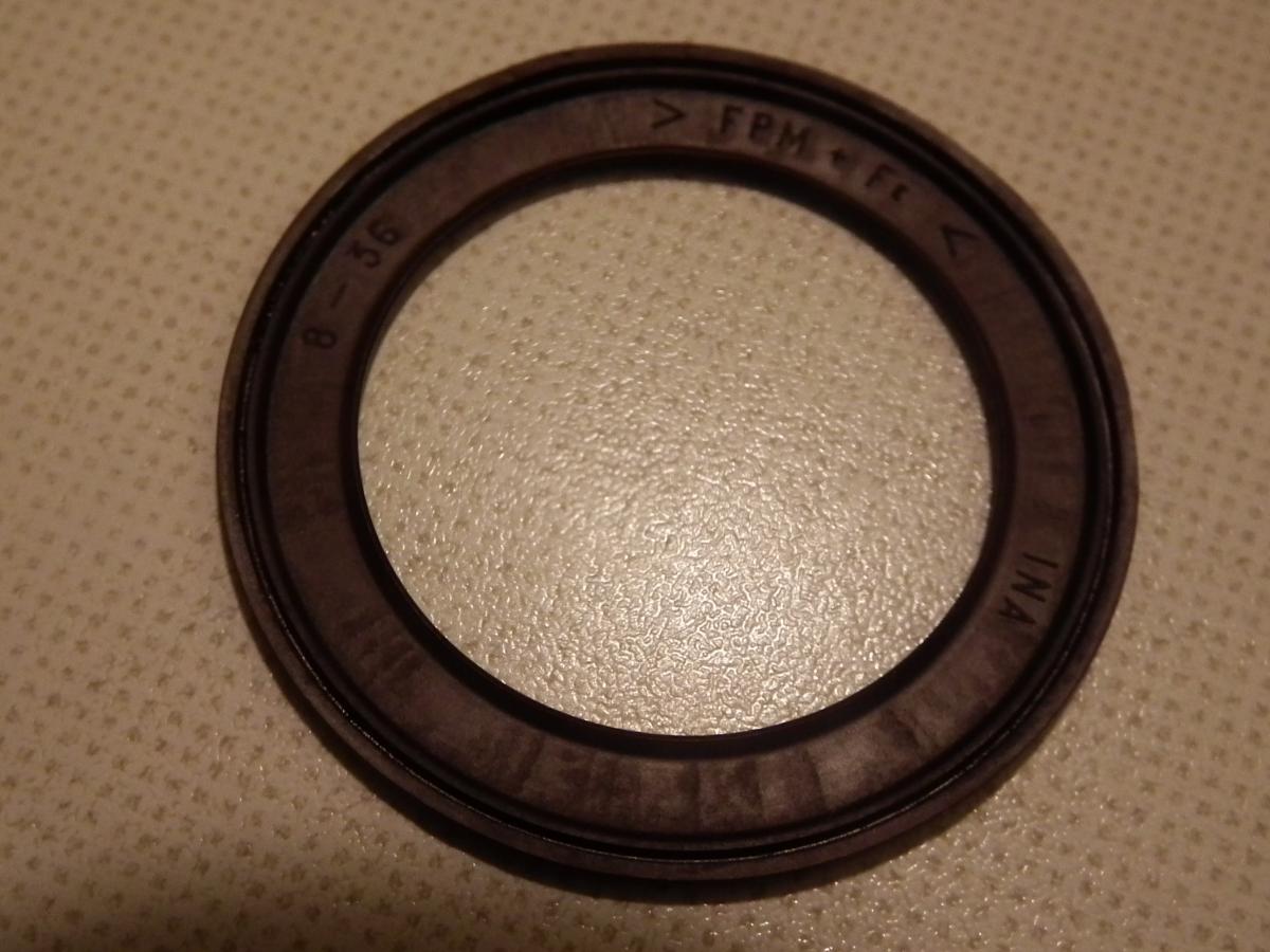

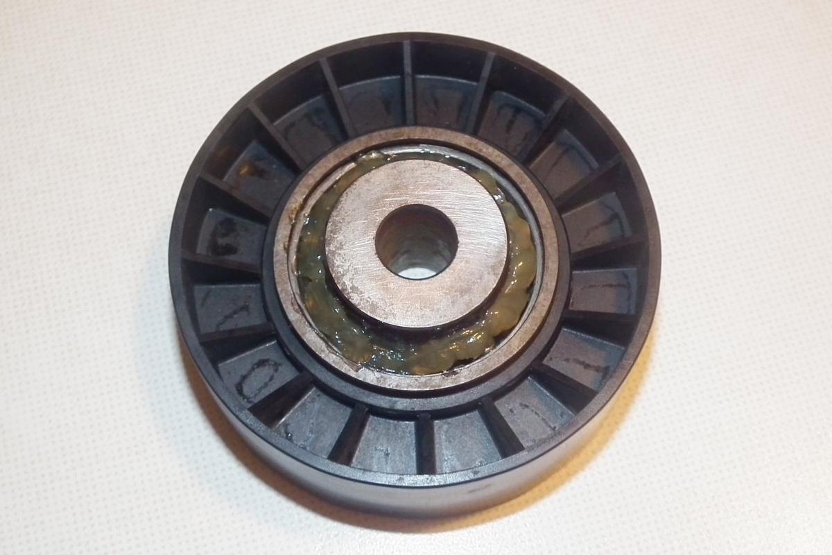

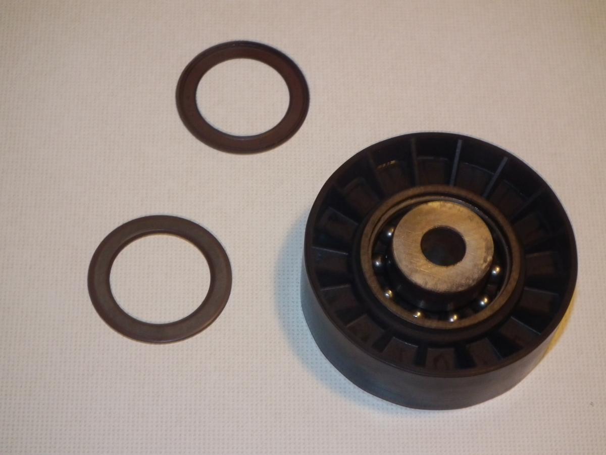

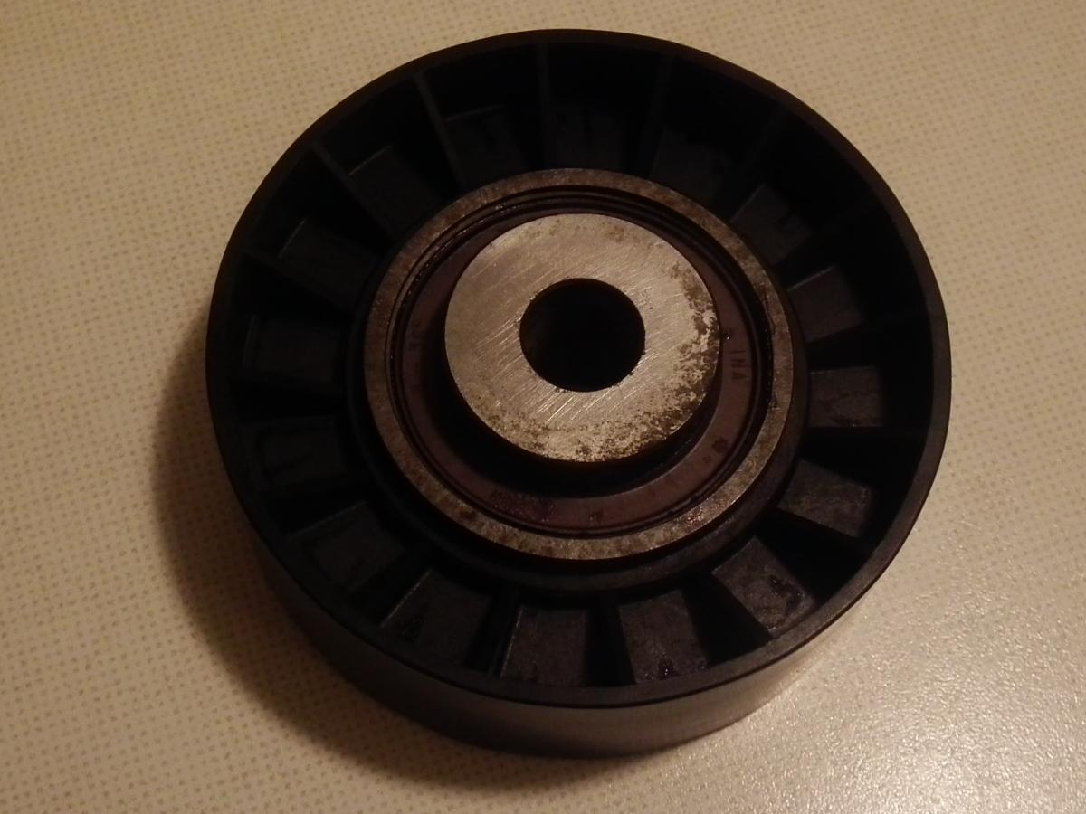

Anbei die Fotos von dieser Aktion:
Die Lager sind noch in einwandfreiem Zustand, nur mit minimalster Schmierung gewesen.
Lager öffnen, reinigen, fetten und wieder zu - fertsch :rolleyes:
Das andere genauso.
DSCF9285.thumb.JPG.c5d051b387c68551dee93fdf5097da9c.JPG DSCF9286.thumb.JPG.4da73c46168307e0c715a3435b4ba1a9.JPG DSCF9287.thumb.JPG.d6c9780a27583c1fe2f0c980883c3117.JPG DSCF9288.thumb.JPG.d9357742fd34e840bb658b9d2a23b0bb.JPG

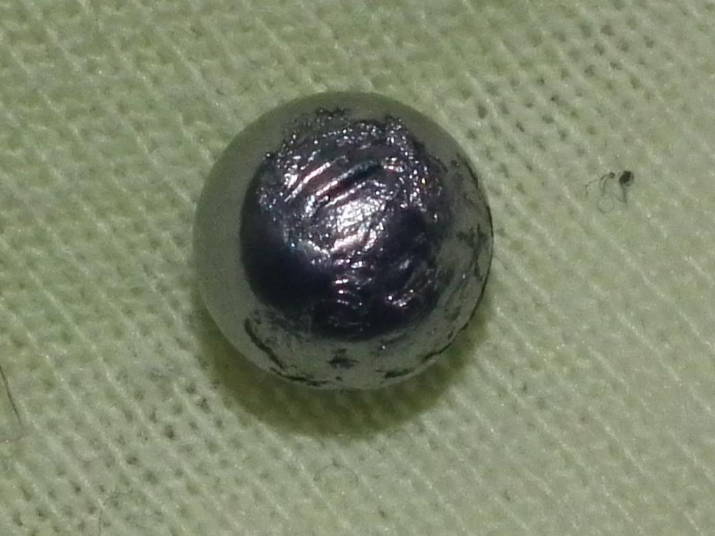

kein Kommentar
https://de.wikipedia.org/wiki/Pitting
das entscheidende Stchwort ist hier "unterhalb der Oberfläche", heißt, der Schaden ist zunächst der Sichtbarkeit verborgen...
Warum/Wie verschwindet das Fett aus den Lagern ?
Doch ein Kommentar.
Durch den RWDR oder zu geringe initial Fettung.
Bei Teilen die noch verfügbar m.E. nicht zielführend.
Wenn überhaupt neues Lager verwenden und tauschen.
Dabei geht aber wahrscheinlichd der Festsitz verloren - lohnt alles nciht.
Und das Lager so randvoll mit Fett (welches sicher nicht Temperaturstabil ist, oder?) zu füllen, welches mit warmem Motor und damit Lager höchstwahrscheinlich austritt, auf den Polyriemen dröppelt und diesen dann runterflutschen lässt....
Tropfpunkt >190"C
Tropfpunkt >190"C
Die Frage, wie heiss das darin wird. Wenn da in der Lauffläche schon Beschädigungen sind, kann es trotz Fett sehr heiss werden.....
