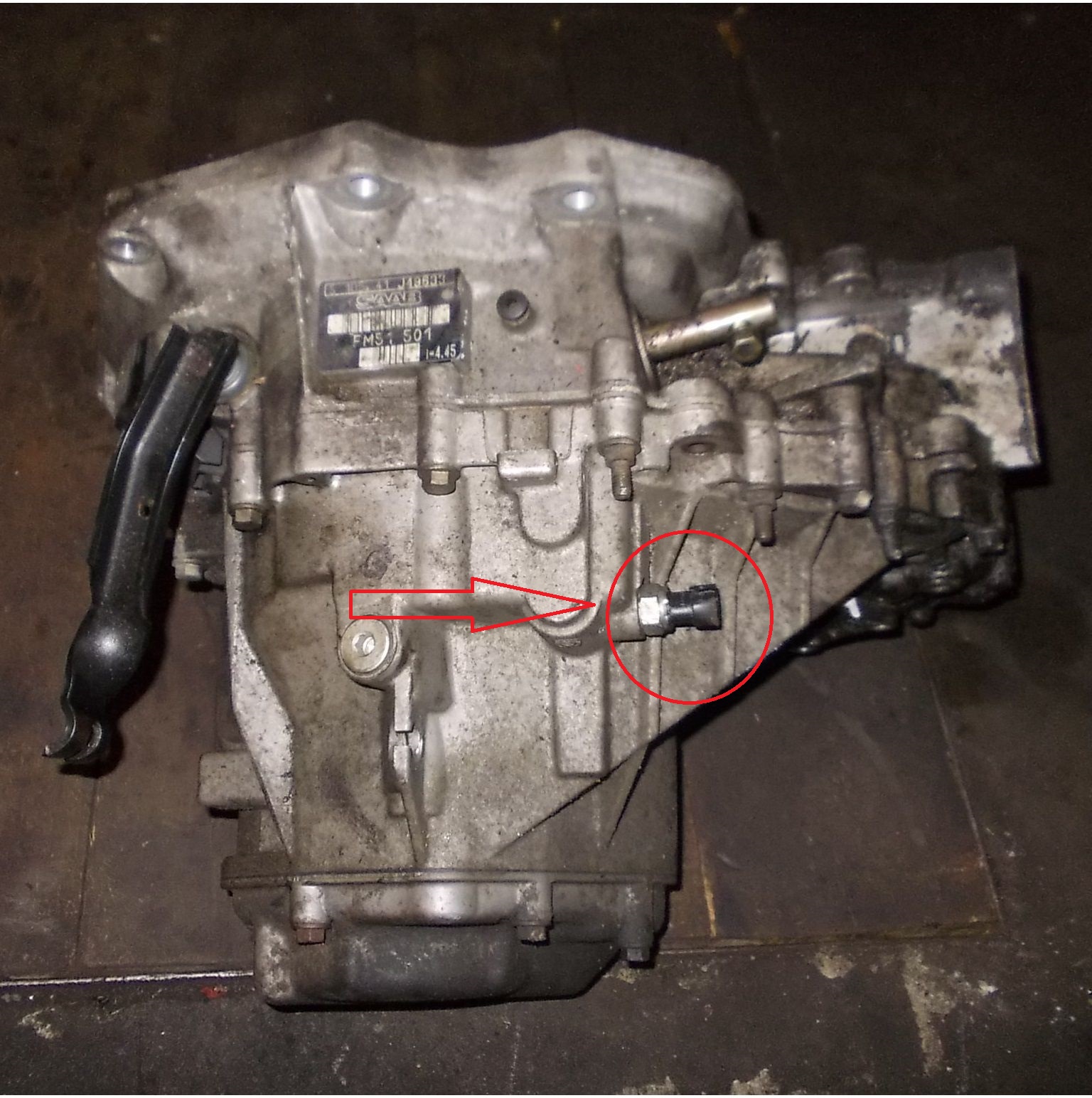

6. August 20169 j Schaltgetriebe mit T5 Elektronik im Schaltlagensensor. Sensonic...?? Kenne ich nur beim 900II... Beim Schaltgetriebe jedenfalls sitzt der Rückfahrlichtschalter oben hinten auf dem Getriebe. Bearbeitet 6. August 20169 j von patapaya

6. August 20169 j Hier sitzt der Schalter man könnte den Stecker ziehen und mit einem kleinen Kabel brücken, leuchtet es dann hinten, Schalter wechseln..;-) http://www.polar-parts.de/Elektrik/Sensoren_Schalter/Schalter_Rueckfahrleuchte_i36_2907_0.htm?gclid=CLK82_O1rc4CFUSfGwod4CYKxg

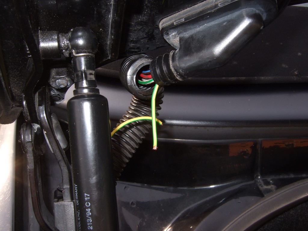

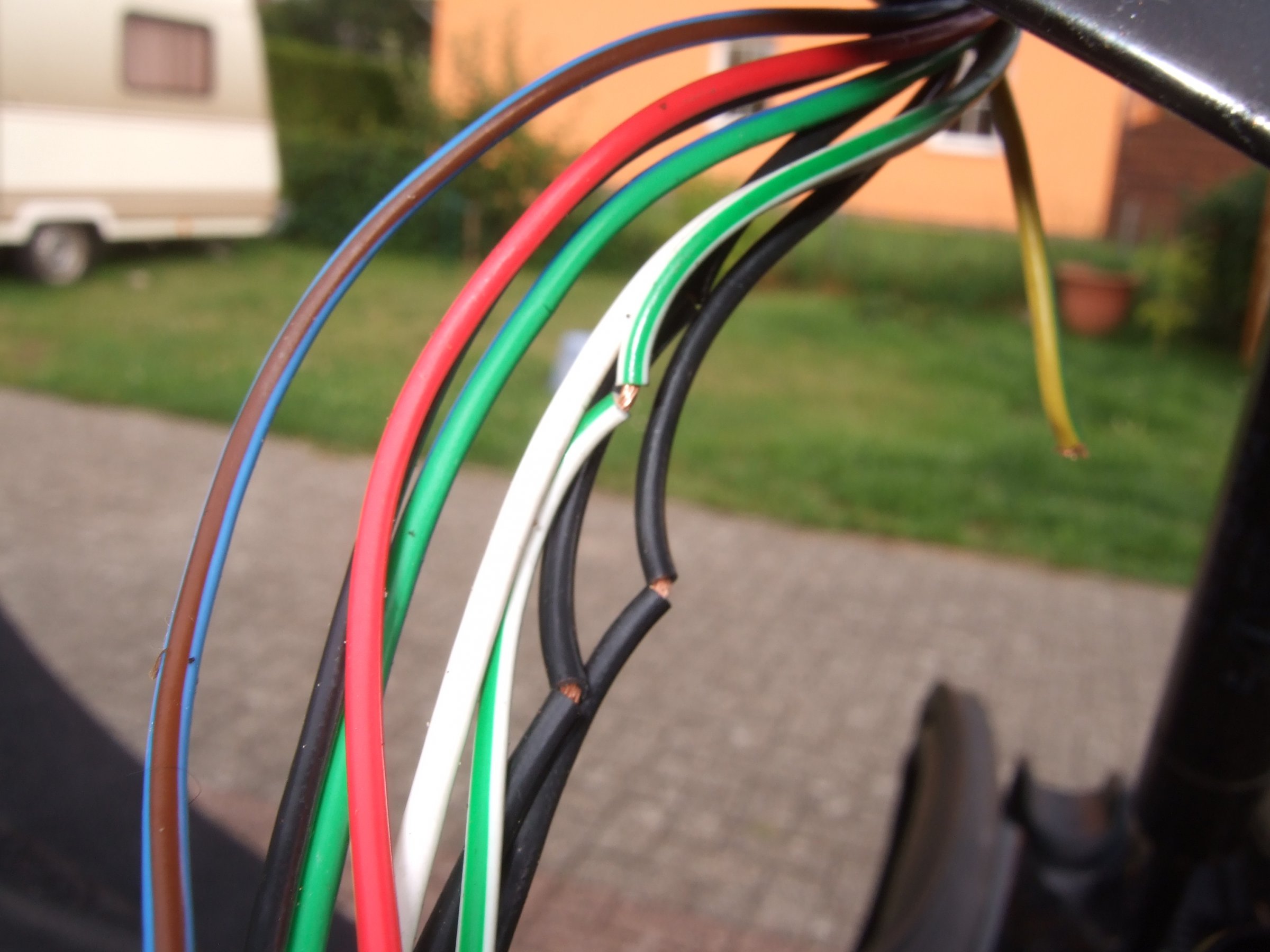

7. August 20168 j Und wenn es dann nicht funktioniert, ist der Kabelbaum zur Heckklappe dran, da die RFS da drin sitzen... Bei mir war's zwar die 3. Bremsleuchte, aber womöglich sieht es bei dir auch nicht viel anders aus:
7. August 20168 j Ja, einfach mal im Bereich der Rückleuchten schauen ob dort noch Spannung anliegt. Ich habe es bei mit quick & dirty gemacht und einfach ein Kabel über die Verkleidung der Heckklappe eingezogen. Sieht nicht so toll aus, musste aber schnell gehen (HU).
7. August 20168 j Autor Vielen Dank, dann werde ich es zunächst mit dem Überbrücken des Steckers probieren. Welche Farbe hat denn das Kabel an der Heckklappe? Gruß Marco
8. August 20168 j Autor Vielen Dank Es scheint der Schalter zu sein, beim überbrücken wirds hell :-) Gruß Marco
