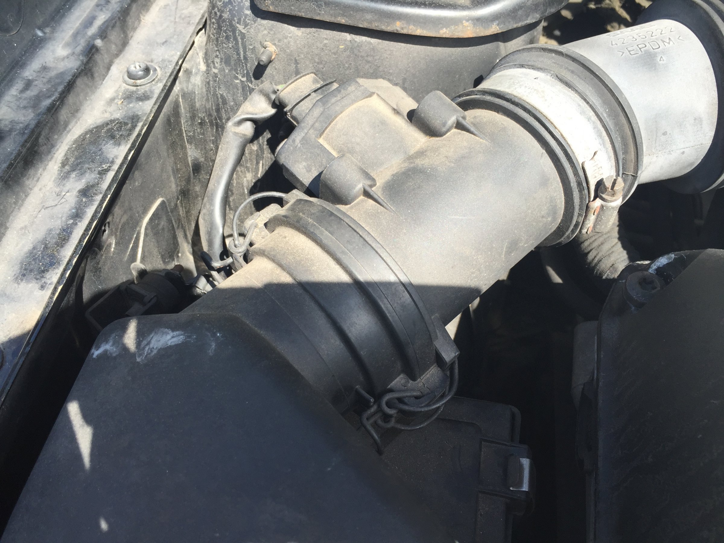

So sieht das aus und da geht definitiv nichts rein oder raus image.thumb.jpeg.c123ee25223f6a2b65cc926530827cad.jpeg
mennnnnnnno

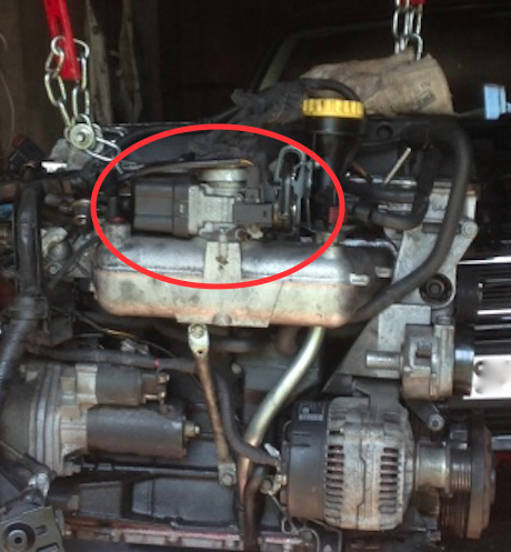

ist das die Drosselklappe?
Denk mal schon, ne andere hab ich nicht gefunden

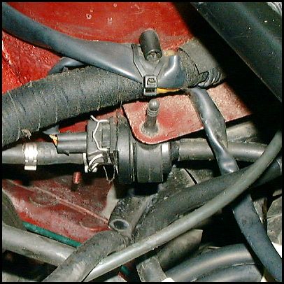

http://www.saabwiki.info/images/6/6d/Prg_6.jpg
vor dem Auto stehend li (beifahrerseitig) am Federdom angebracht, von diesem Ventil verfolgst du die Schläuche.

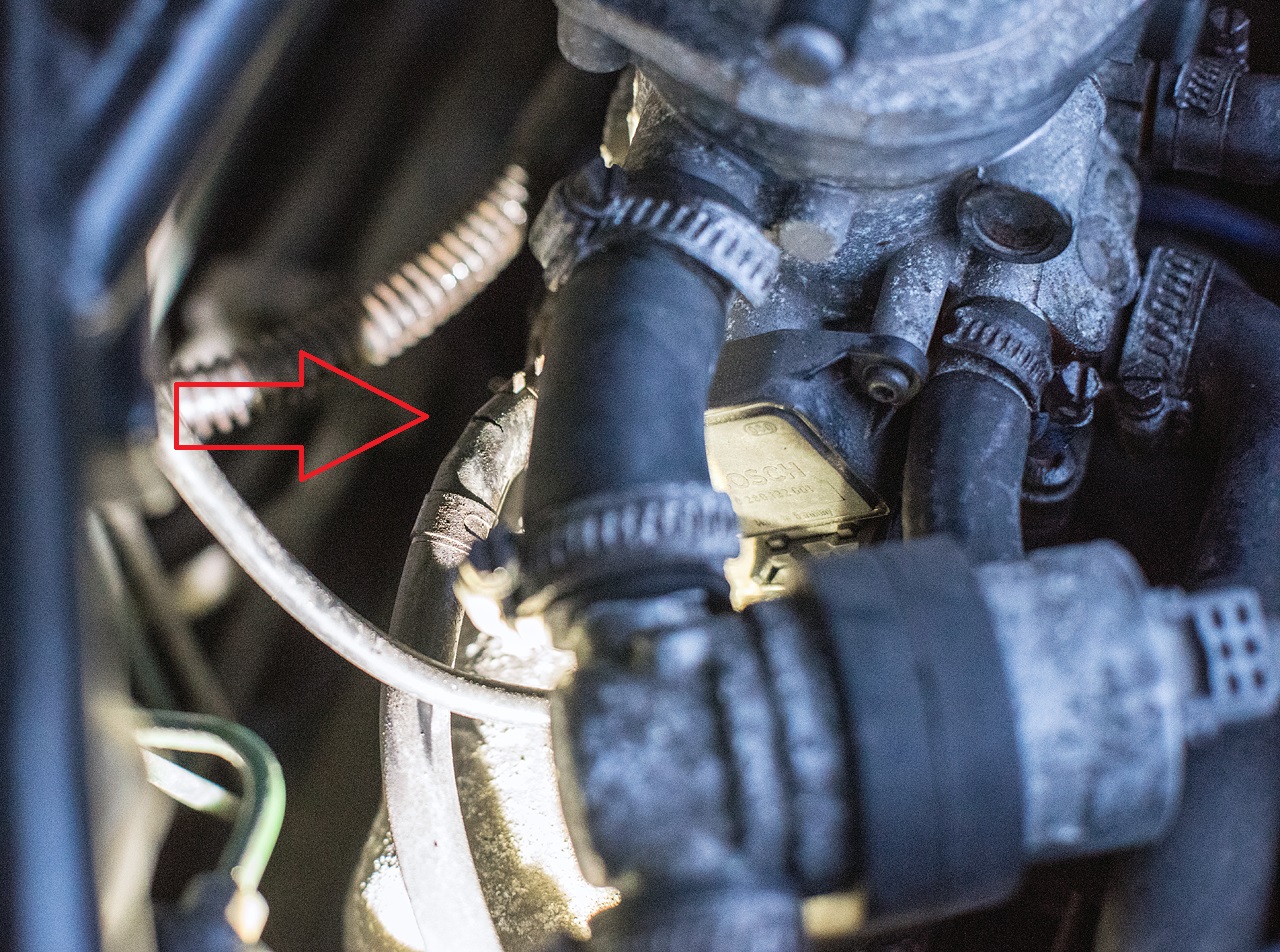

wenn du nun aus #19 das Teil gefunden hast, geht ein Schlauch davon in einer großzügig verlegten Schlaufe zur Drosselklappe.
dort angekommen, sieht es SO aus.
Rot zeigt die Stelle welche gern bricht u somit bei Motorbewegungen Falschluft zu lässt

So sieht das aus und da geht definitiv nichts rein oder raus [ATTACH]115721[/ATTACH]
Guck, ein Schlauch der in die Drosselklappe geht hast Du doch schon gefunden:smile:
wobei die Bilder hier die Drosselklappe immer ohne den grossen darauf sitzenden Resonator zeigen. Der verdeckt ja erstmal alles. Oder gibt es den beim 931 Sauger nicht mehr?
