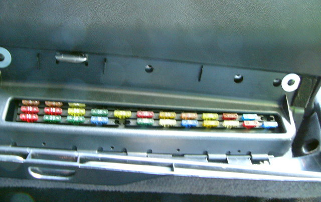

Ich versuche jetzt, an das Relais heranzukommen, das nach den Beschreibungen beim 9000 mit Beifahrerairbag hinter dem Sicherungskasten im Beifahrerfußraum sitzt. Ich habe jetzt bei offenem Sicherungskasten die drei Schrauben (1x links, 2x rechts) der filzbezogenen Verkleidung gelöst. Dazu habe ich rechts am Armaturenbrett außen unten eine Schraube M5 gelöst, die aber wahrscheinlich mit dem Zugang zum Relais nichts zu tun hat.
Es rührt sich nichts, die Verkleidung um den Sicherungskasten bekomme ich nicht ab. Das ganze Unternehmen scheint noch an zwei Pins aus Plastik mit großer Unterlegscheibe (Foto) festzusitzen, an die ich mich aber nicht mit Gewalt herantraue, weil dieses Plastik-Gelump das mit sofortiger Selbstzerstörung quittiert.
Was tun? Wie komme ich an das Relais?
Die Verkleidung muss ab.
Original sind da 3 oder 4 schwarze Plastikspreizdübel, oder wie die Dinger heissen. Die hellen Unterlegscheiben, oder was auch immer das ist, kenne ich nicht.
Hmm, habe gerade bei meinem 9k nachgeschaut. Bei meinem sind solche Teile:
rechts und links. Die müssen raus, dann klappt der Bereich mit den Relais etc. nach unten.
Mußt bei Dir wohl oder übel da ran.
Anschließend würde ich solche Teile (nur Beispiel fürs Prinzip) nehmen:
Die Verkleidung muss ab. Dann den Relais/Sicherungsträger lösen (2 torx Schrauben) und nach unten klappen. Dann kommt man an die Relais.
Original sind 3 oder 4 schwarze Plastikspreizdübel da verbaut, die raus müssen (Stift durchdrücken)
Diese 2 hellen Unterlegscheiben kenne ich nicht, sieht auch nicht original aus.
Aha, Pin reindrücken, nicht herausziehen. Die Pins wirken aber schon ziemlich reingedrückt fast bündig mit den Unterlegscheiben). Zwei sind da, dazu ein oder zwei unbelegte Löcher, wo wohl früher mal welche gesessen haben. Die Unterlegscheiben dürften dann der Vertuschung früherer Zerstörungstaten dienen. Wenn die Spreizdübel dran glauben, ist das wohl kein großer Verlust.

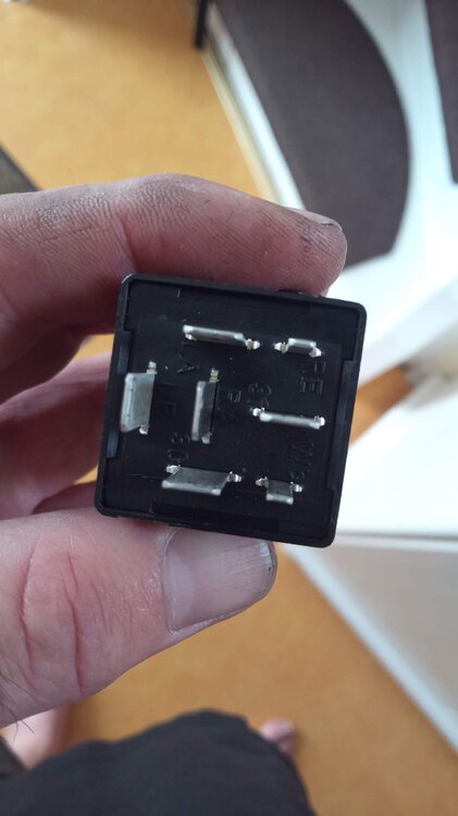

So, das Relais habe ich jetzt draußen. An den Lötstellen erkenne ich eigentlich nichts Auffälliges, vielleicht bei zweien etwas, was auf Nachlöten hindeuten könnte. Notfalls muss ich halt ein neues kaufen.

ich habe die Dinger bisher (ausser 1 Mal) immer mit Nachlöten wiederbeleben können.

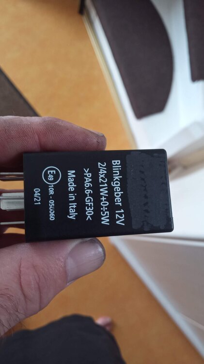

Es gibt in den USA offensichtlich das Relais noch, Kosten zwischen 30,00 und 40,00 USD. Ich habe mal sicherheitshalber eins bestellt. Es stammt von der Firma Kaehler und hat die Nummer KAE 3.107.110, Vergleichsnummer Saab 4114971. Unter dieser Nummer findet man das Relais z.B. für den 9000 von 1998 im EPC mit dem Zusatz LHD US. Müsste also gehen, die Zahl und Anordnung der Steckanschlüsse stimmt überein.

[mention=937]saab900turbo[/mention]: Warum hat das von KAE nicht funktioniert? In diesem Bereich müssten doch eigentlich US und EUR gleich sein. Vielleicht anders verkabelt?

Wie lötest Du so ein Relais? Normaler Lötkolben - habe ich. Oder muss der wegen der elektronischen Bauteile galvanisch vom Netz getrennt sein? Dann habe ich wahrscheinlich ein Problem.
[mention=1858]Turbo[/mention][/uSER] 9000: Der Preis ist schon ok. Das Problem ist halt das Porto.
Gut, Porto hattest Du nich erwähnt..
Du kannst mir das Relais gerne zuschicken, dann löte ich Dir das nach. Einen Versuch ist es wert...

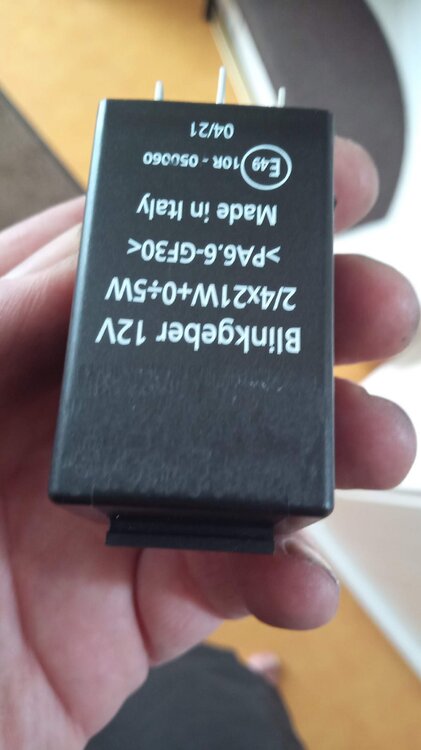

Nachdem mein Warnblinker ebenso wie im Eröffnungsbeitrag willkürlich mal funktionierte und mal nicht, habe ich ein neues gebrauchtes eingebaut, das nun folgende Eigenwilligkeit zeigt: bei Zündung aus funktioniert der Warnblinker normal, bei Zündung ein jedoch nicht, da leuchten beide Blinker mit Dauerlicht. Schalte ich dann aber zusätzlich den Blinker einer beliebigen Seite dazu ein, funktioniert das Warnblinken normal.
Kennt das jemand? Auch ein Fall fürs Nachlöten? Wenn ja - wo?

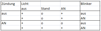

Warnblinker funktionierte bei ausgeschalteter Zündung normal, bei eingeschalteter Zündung nur bei zusätzichem Betätigen des Blinkers zu beliebiger Seite (so wie hier auch schon zig-mal beschrieben) - sonst Dauerleuchten der Blinker beider Seiten (ist das sonst auch so, oder bleiben da die Blinker bei Nichtfunktionieren dunkel?!?).
Dann kam es dicke: bei der HU stellte der Prüfer fest, dass der Warnblinker bei eingeschaltetem Standlicht gar nicht ging (die Stellung hatte ich vorher wohl wirklich nie probiert) - Plakette gab es so natürlich nicht. :frown:
Das habe ich dann zu Hause mal systematisch durchgetestet:

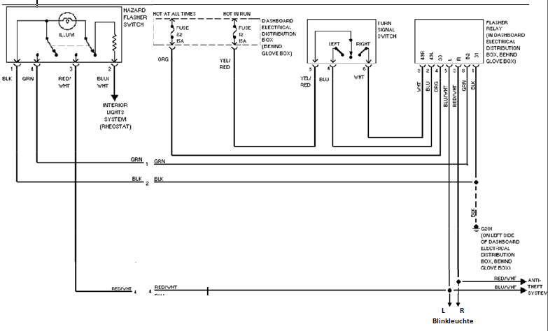

Aber wo ist die Verbindung zwischen Standlicht und Warnblinker?
Weitere Schaltpläne zum Licht hier:
http://www.autolib.diakom.ru/CAR/Saab/1997/9000/SYSTEM WIRING DIAGRAMS/13751.pdf
http://www.autolib.diakom.ru/CAR/Saab/1997/9000/SYSTEM WIRING DIAGRAMS/13752.pdf
Aber nicht genug, beim Durchtesten fiel mir außerdem auf, dass auch der Instrumenten-Dimmer da mitspielt!
Drehe ich ihn ganz hell, bleiben auf der Standlicht-Position die Blinker aus, drehe ich ihn dunkel, brummt das Relais, und beide Blinker(kontrollleuchten) leuchten mit reduzierter Helligkeit.
Entfernen des Dimmers führt sowohl mit nachgelötetem als auch nicht nachgelötetem Blink-Relais zu normalem Warnblinken!

Schaltplan:
http://www.autolib.diakom.ru/CAR/Saab/1997/9000/SYSTEM WIRING DIAGRAMS/13761.pdf

Vom Gefühl her sage ich: Massefehler.... (?)
Aber wo anfangen zu suchen - das Feld ist weit...!
Wo ist die Verbindung zwischen Warnblinker, Standlicht und Instrumentendimmer...?
Oder was übersehe ich?
Danke fürs Mitdenken!

Hm, der WB hängt ja bei Zündung AUS relativ alleine an Klemme 30. Wenn du nun Zündung AN machst, aktivierst du Klemme 15 und damit viele zusätzliche Verbraucher. Das lässt vermutlich die Batteriespannung etwas absinken, je nach Zustand der Batterie mehr oder weniger. Das könnte evtl. zu dem Effekt führen.
