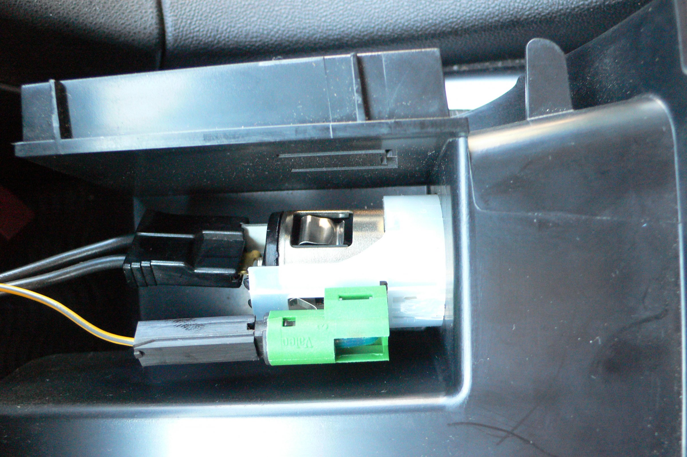

So wie ich das sehe kommt man da wirklich so ohne weiteres nicht ran……:rolleyes:……wenn man das Kleingeldfach rausnimmt kann man zumindest sehen ob die Kabel angeschlossen sind, aber entfernen des Anzünders geht nicht, da muss wohl die Mittelkonsole zerlegt werden, ich gucke gleich mal ob man im EPC da etwas erkennen kann wie das aufgebaut ist……:confused:
da kann man die hintere und hinten-rechte Verkleidung der Mittelkonsole abbauen, dann hat man zumindest mal Zugang zum Anzünder... Dann müßte man nur noch wissen wie man den ausbaut... :redface:

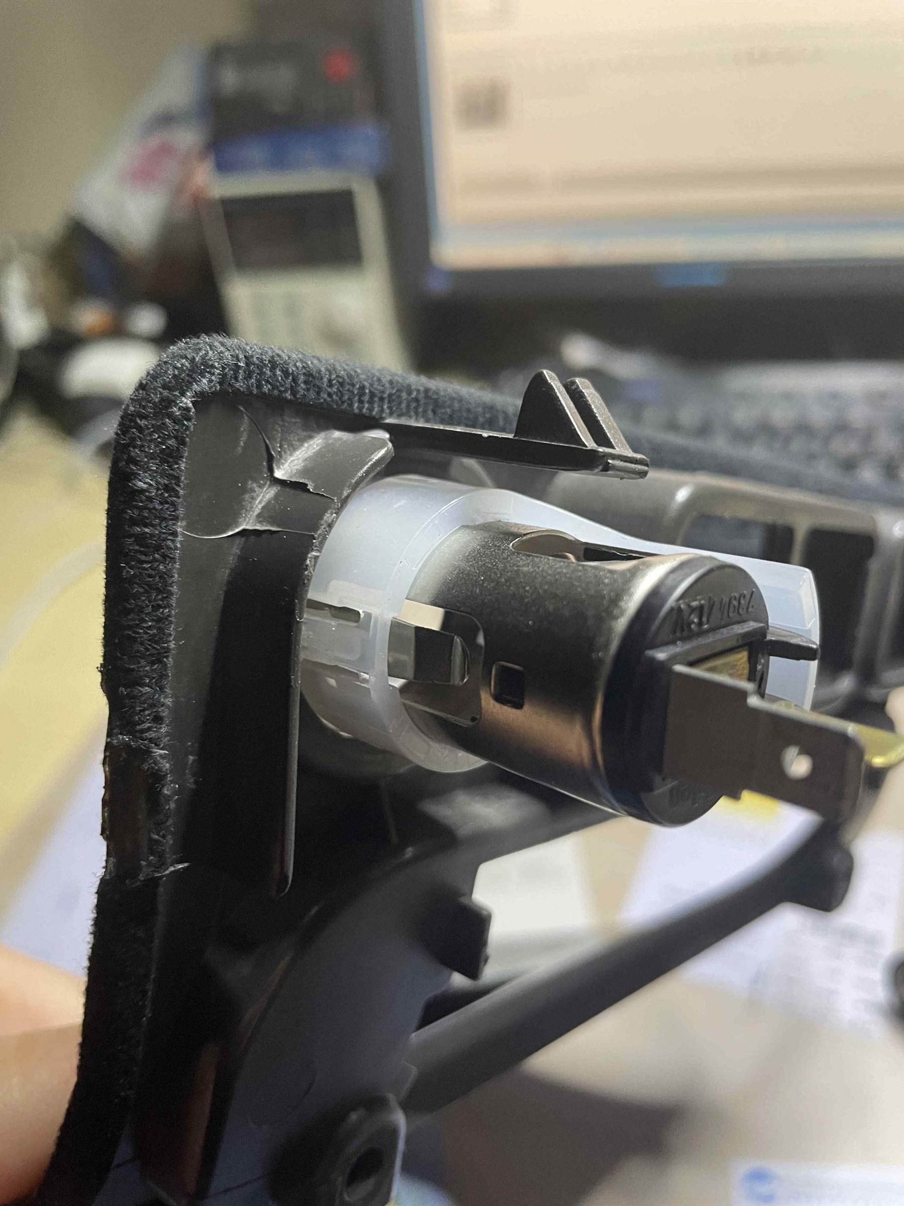

Das Metallinnenteil rastet am Lichtleiter ein. Wenn man rein guckt sieht man den weißen Kundtstoff jeweils links und rechts in den eckigen Löchern. Nun seitlich von hinten mit nem flachen dünnen scharfen Schraubendreher die Verriegelung aufbiegen und das Metallteil entnehmen. Danach kann die Verriegelung des Lichtleiters nach innen gedrückt werden und dieser auch entfernt werden.

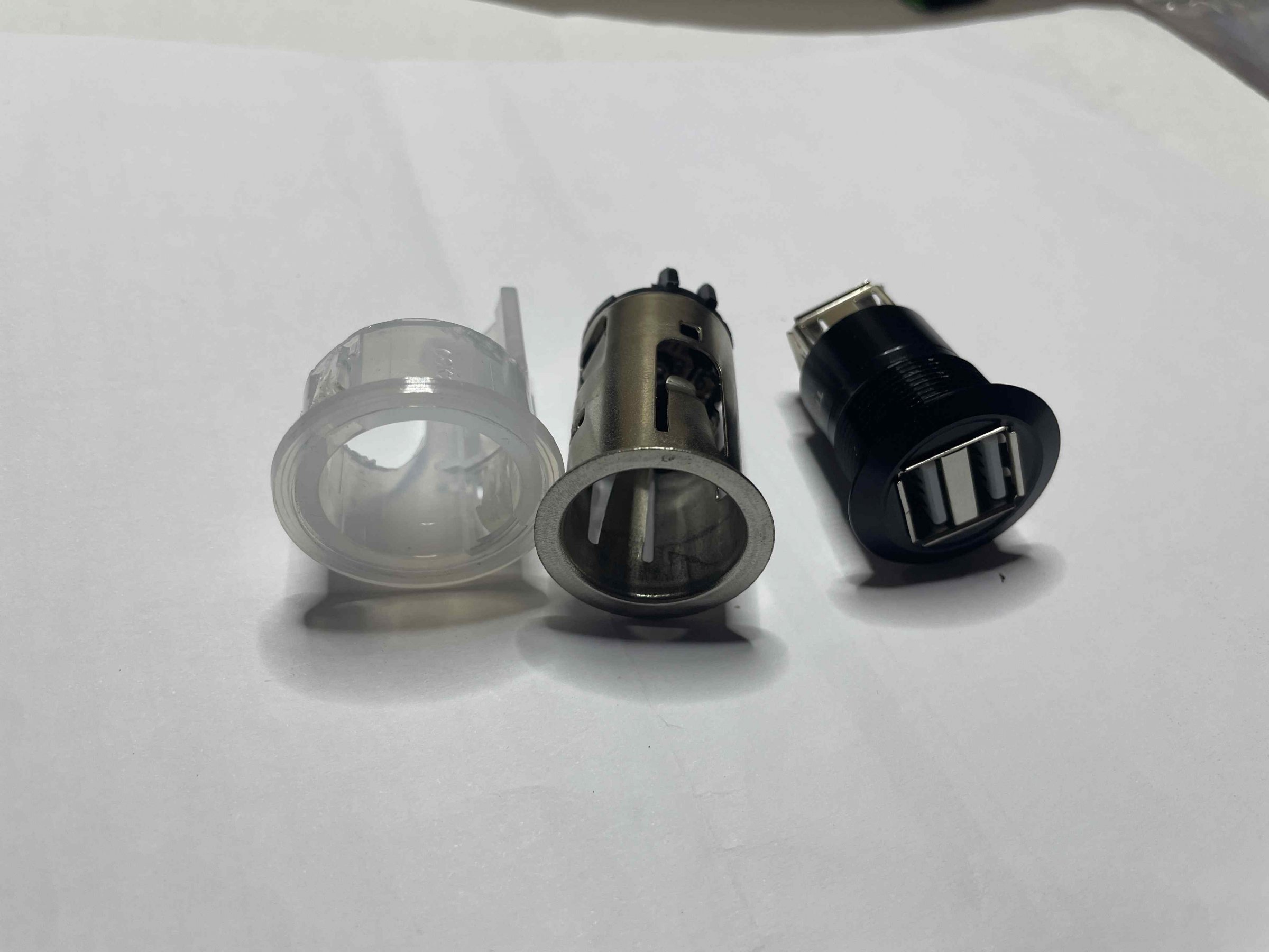

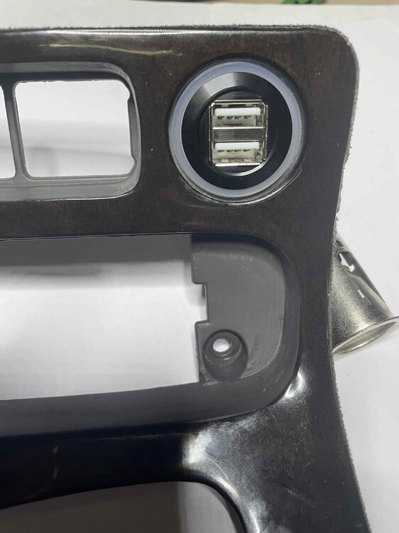

habs am 9-5 jetzt tatsächlich mit der bebilderten Anleitung hinbekommen :smile:
mit etwas Drehen bekommt man es mit einer Wasserpumpenzange (z.B. aus dem 9000er Bordwerkzeug) ganz gut 90° verdreht zu den Rastnasen mit Nachdruck gedrückt.
Der Anzünder ist wohl baugleich zm 9-3...
https://www.saab-cars.de/threads/beleuchtung-aschenbecher.25262/#post-603151
