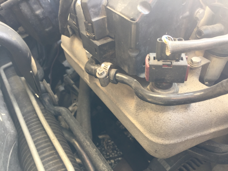

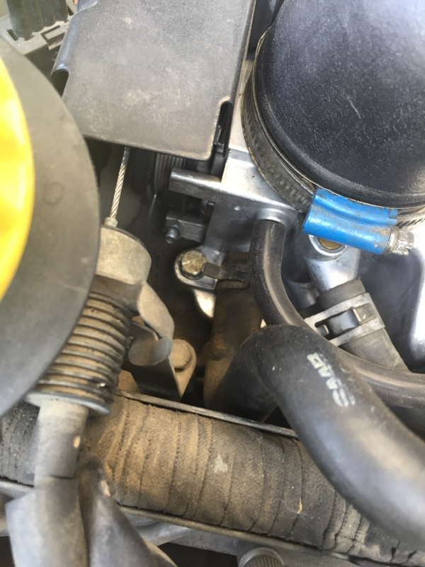

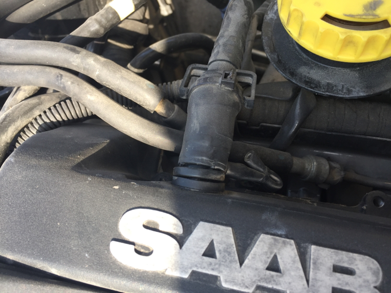

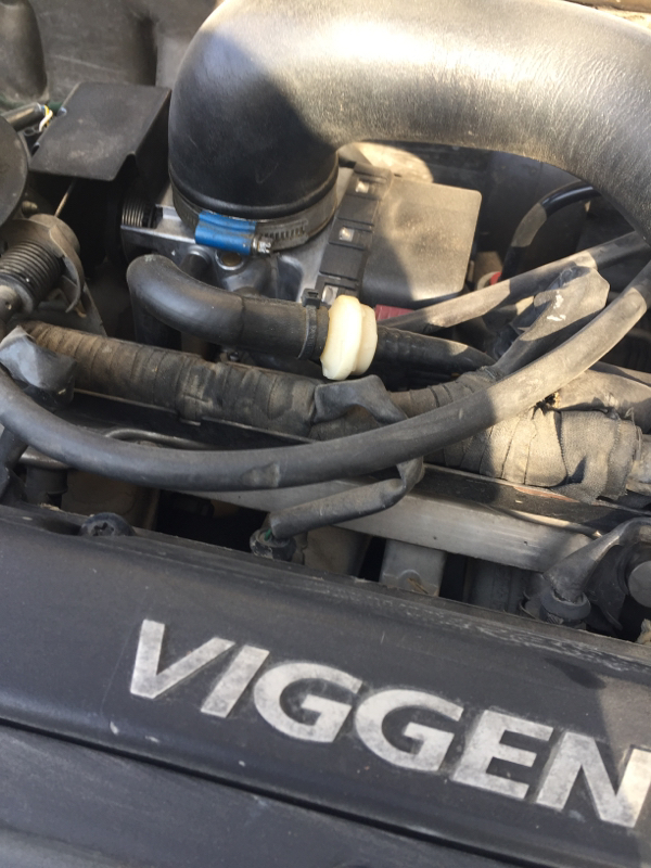

Es passt alles Ich kann paar Fotos machen.
Ich wollte erst auch die alte Drosselklappe verwenden, aber da meinte Saalpartners von wo Ich den Motor gekauft hatte, Ich solle die neue Drosselklappe nehmen wegen der KGE 6 die am Motor verbaut ist. Da ist der Durchmesser grösser von dem Drosselklappen Anschluss der zur Ölfalle geht.
Hier mal ein Foto
Ok, danke für das schöne Vergleichsfoto. Werde mir dann somit auch die neuere Drosselklappe beschaffen.
Da ich den ventieldeckel vom viggen behalten wollte wurde der Anschluss angepasst.
hier die fotos.
