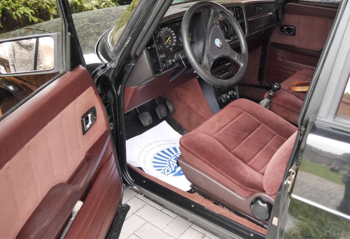

Guck dir nur mal die verranzten Sitze auf den Fotos an und dann noch diese Papier-Fussmatten, die sollen doch was verdecken!?
Na na na, warum solche aus der Luft gegriffenen Unterstellungen? Solche lagen in meinem Plüsch-Horst, nachdem er vom Innenreiniger kam als Schutz für den top gereinigten Teppich!
Ja, ich hab schon bessere Sitze gesehen (gerade hinten), aber auch viel schlechtere - wir reden hier über 20 Jahre alte Autos!
[ATTACH]117009[/ATTACH]
Keine Unterstellungen!!! Die Autos, egal welcher Marke, die ich besichtigt habe, welche solche Papierfussmatten hatten waren auf dem Teppich versifft, als wäre eine scheissende Kuhherde durchgetrampelt.
War aber nur als Hinweis gedacht, nicht um das Angebot schlecht zu machen!
