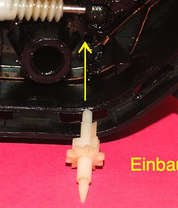

Noch eine Zusatzbemerkung aus gegebenem Anlass:
Wenn man den Reparaturversuch aus der KB (s. #3) durchführt bitte beim Zusammenbau zuerst
Den auseinandergenommenen Motor ohne den kleinen Umlenkhebel bestromen bis dieser abschaltet. Ambesten dazu die große Metallplatte aufsetzten und fest runterdrücken, damit die Zahnradwellen ihre Führung haben.
Abschliessend Strom weg und zusammenbauen und Testen.
Dann das „Zahnrad A“, so wie auf Seite 18 von kleinschreibers KB-Bericht dargestellt. eventuell nochmal umsetzen. Also so, das das Loch für den Umlenkhebel „unten“ in Richtung Hebel zeigt.
Ich dachte eigentlich, der Antrieb stellt sich selbstständig ein. Es scheint aber noch eine mögliche (falsche) Einbaulage zu geben bei der Umlenkpunkt und Parkposition nicht zusammenpassen. Dann bleibt der Wischer „irgendwo“ stehen.
Zumindest ist mir dies heute passiert und ich durfte den ganzen Plumperquatsch nochmal auseinandernehmen. :hmpf:

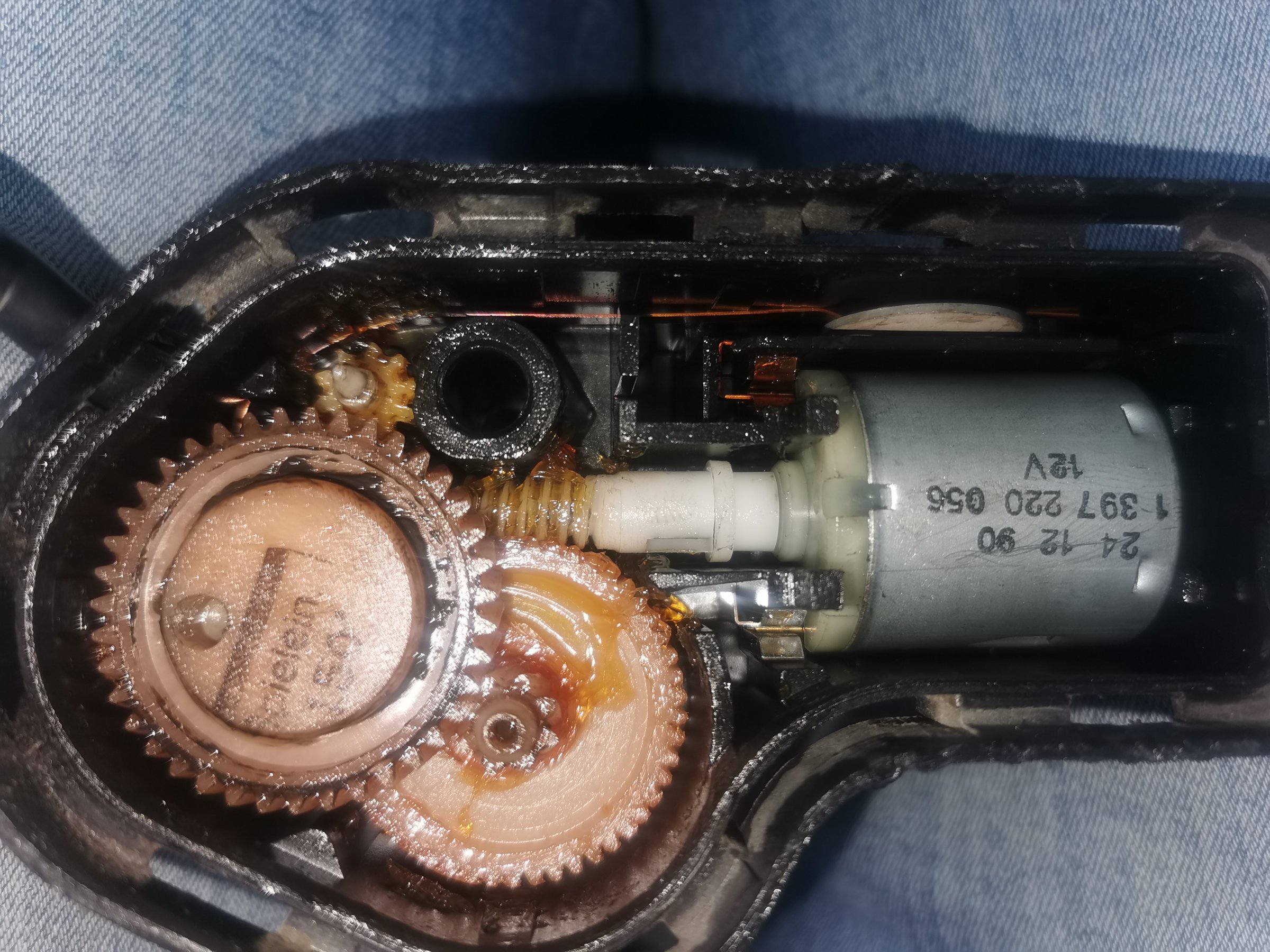

Ist es normal, dass dieses Rädchen von einem "Kunststoffpin" (der das Kupferblech hält) beim drehen gehindert wird? Ich habe zwei Gehäuse und bei beiden ist das C-Zahnrad mehr oder weniger fixiert wenn es im Loch sitzt.
Wie soll es sich dann drehen können bzw. den Kontakt unterbrechen/wiederherstellen?

Ja,
[ATTACH=full]203604[/ATTACH]
Ja, das soll so sein. Der pin federt weg. Und springt in die nächste Raststellung, jedesmal von neuem. Dadurch ist gewährleistet das das Zahnrad auch in der Stellung wenn es den Kontakt unterbricht genau in dieser Position stehen bleibt und der Kontakt nicht wieder schließt. Sonst würde der Wischer wieder loslaufen.
VG
Frank
VG
Frank

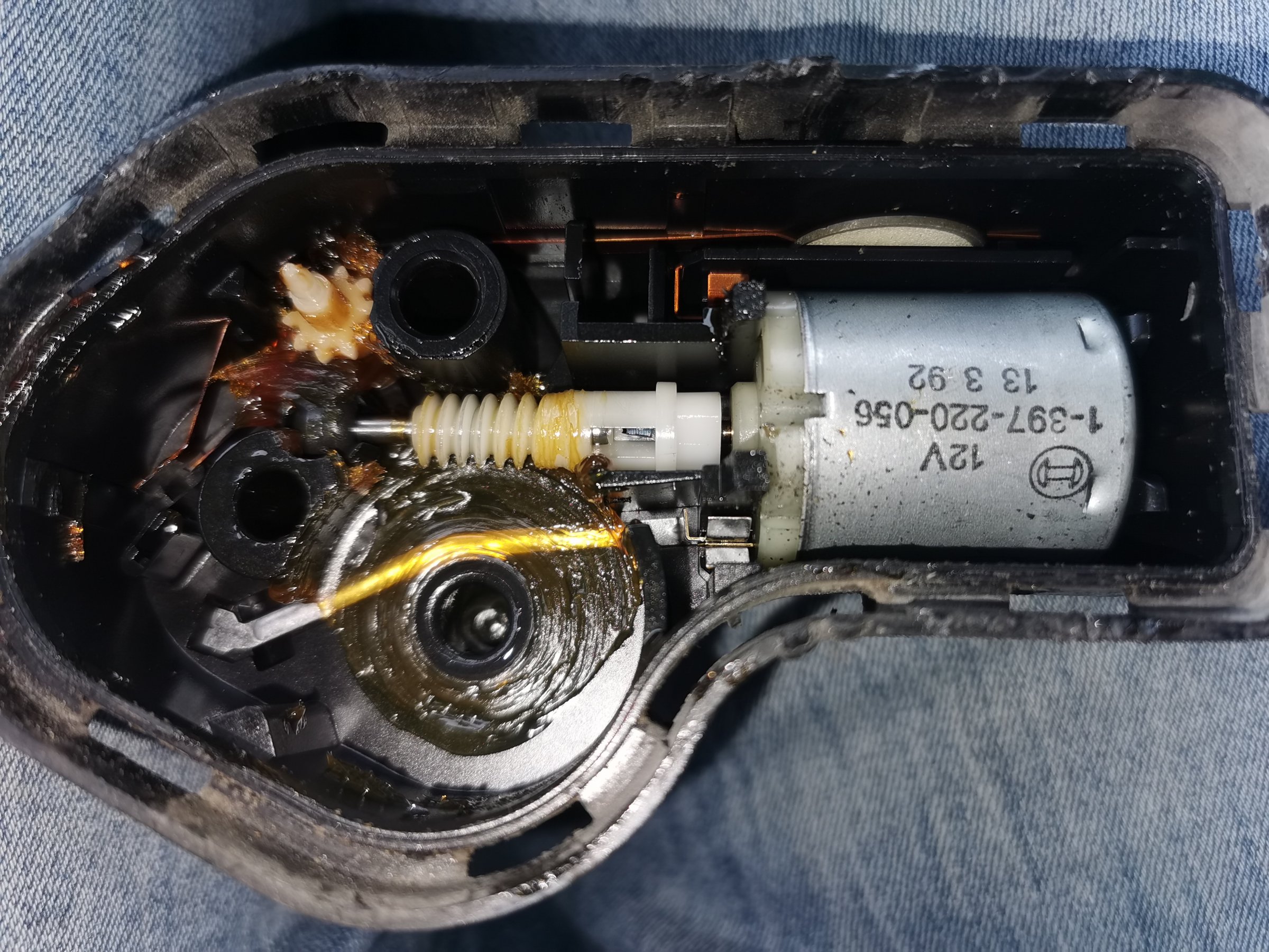

Hallo
Ich benoetige Eure Hilfe.
Ich bin gerade dabei den Scheibenwischer fuer den rechten Scheinwerfer zusammen zu Auen.
Motor Laeuft, womit wird die kleine Ritzelwelle angetrieben, die dafür sorgt die Kupfer schiene nicht immer Kontakt hat.
Vorab ich habe diese Motoren nicht demontiert, ich muss mich jetzt hier durchfragen. Natürlich keine Kennzeichnung des Zahnrades mit Loch. Tipp fuer die Grundeinstellung?
Gruss:Hajo
Hallo
Vielen Dank fuer Deine Unterstützung.
Gruss:Hajo
Hallo
Gruss:Hajo
an der Unterseite des grossen Zahnrades mit dem Loch drin, sind zwei Nocken. Die treiben es schrittweise an.
VG
Frank
