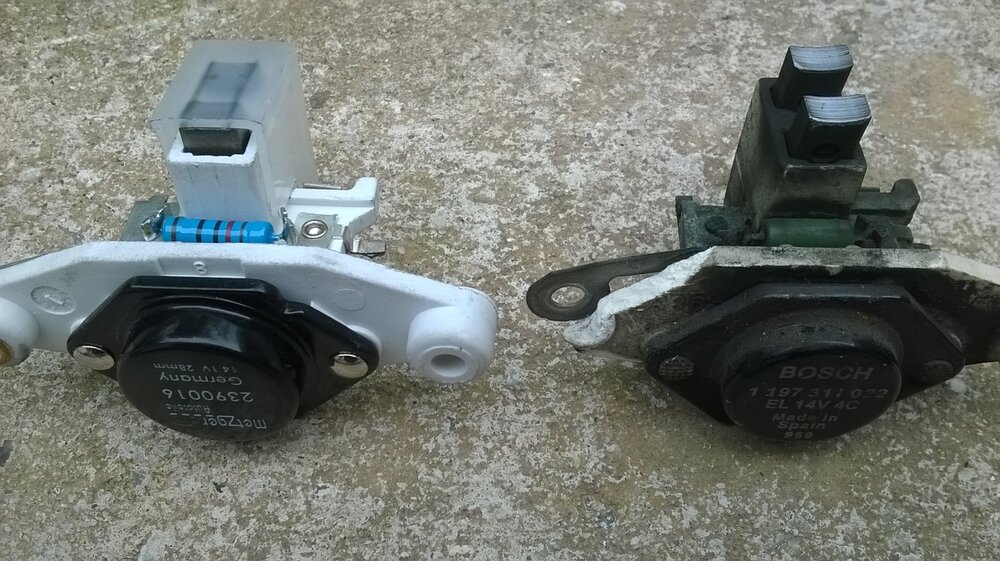

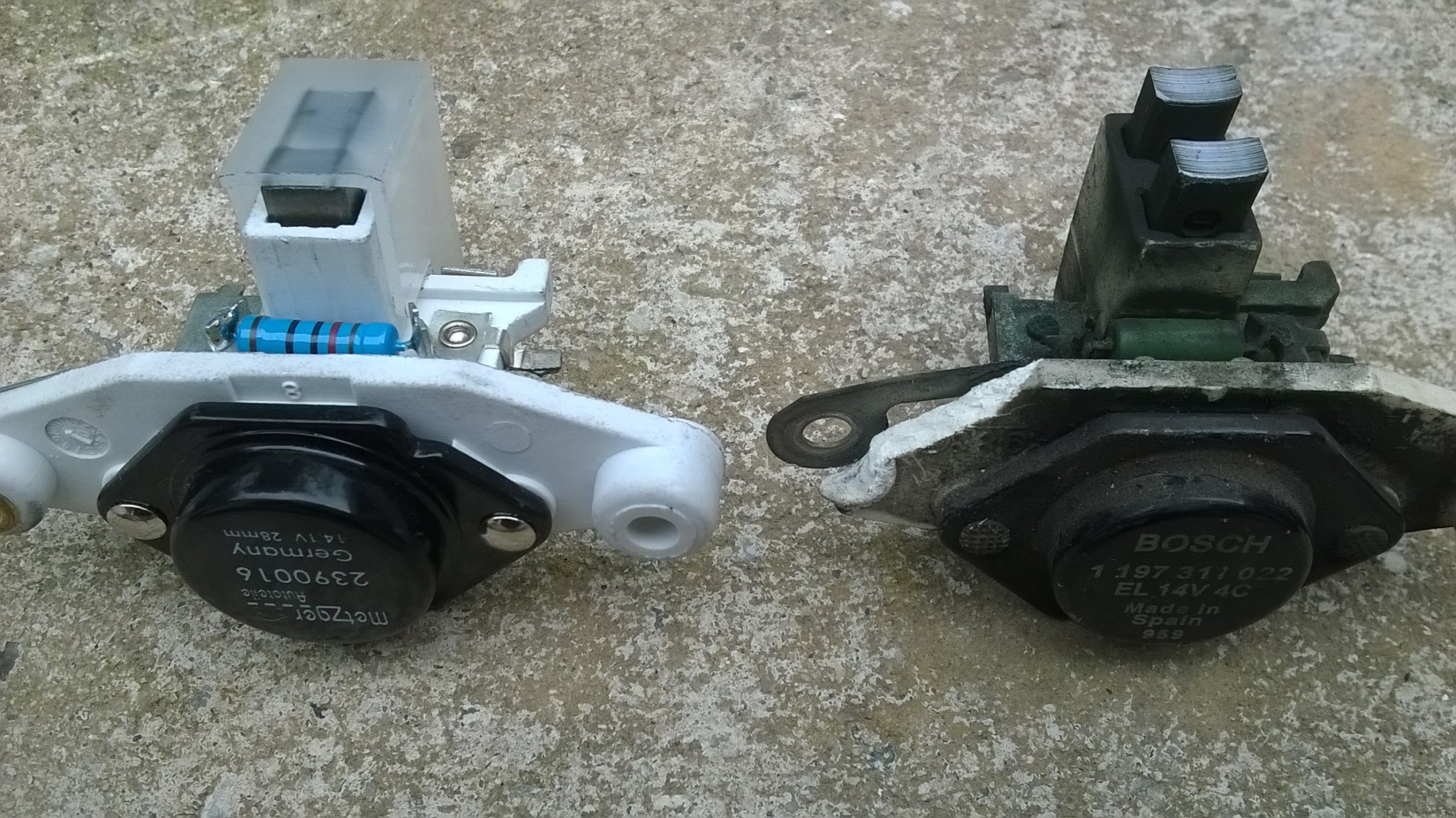

A) LiMa-Regler getauscht limaregler.thumb.jpg.31fe5507bb2e70a47e973725023c8189.jpg

hab jetzt nicht in die genannten Links geschaut, ob dort der Hinweis auf Verwendung nur orginaler Boschregeler hingewiesen wurde!? Massekabel bzw. Stecker an der Lima sitzt auch noch, wäre natürlich noch ne Fehlerquelle nach Reparaturen an der Lima.
Hatte aber leider selbst schon die Erfahrung eines anderen Herstellers gemacht und seit ein orginaler Boschregeler wieder sein Werk verrichtet ist alles wieder o.k..

Der Regler ist ja neu => siehe Foto in #1

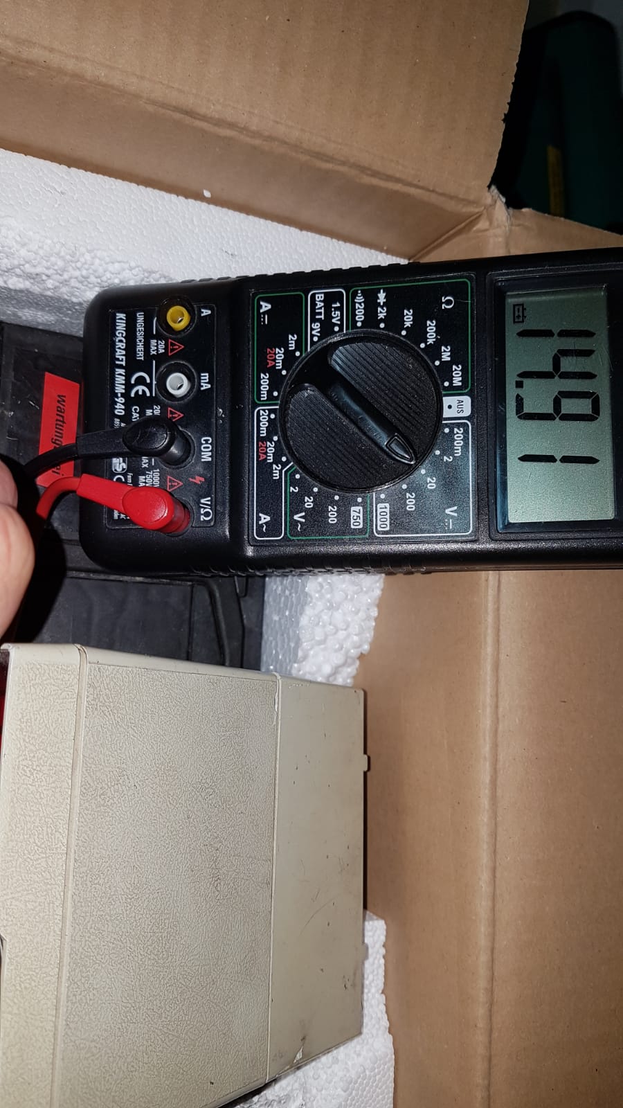

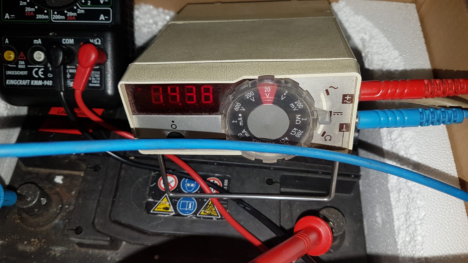

Die Batterie ist jetzt geladen und das Ladegerät zeigt 14,8 bzw. 14,9V an.
Somit hat dann die Batterie keinen Schlag.
Gruss Rainer
Moin,
ja, diese Ansagen habe ich auch gelesen, sind für mich aber nicht nachvollziehbar. Will hier auch nicht wieder einen "Glaubenskrieg" lostreten :biggrin::biggrin::biggrin:, nur soviel: Ich habe mit Bosch nur Mist erlebt und solche "Pfennigartikel" werden m.W. auch nur noch fremdgefertigt, Namen des jeweiligen Auftraggebers draufpappen und fertig.
.... Ich habe mit Bosch nur Mist erlebt und solche "Pfennigartikel" werden m.W. auch nur noch fremdgefertigt, Namen des jeweiligen Auftraggebers draufpappen und fertig.....
Wenn man in den Autoforen so querliest zieht sich das quer durch die Branche. Bosch war schon immer ein sehr zerpflueckter Konzern....
Mit eingestecktem Netzstecker vom Ladegerät.
(Das Ladegerät muß eine höhere Spannung als die der Batterie erzeugen damit die geladen wird. Was sagt die Batterie denn nach ein paar Minuten ohne Ladegerät?)
