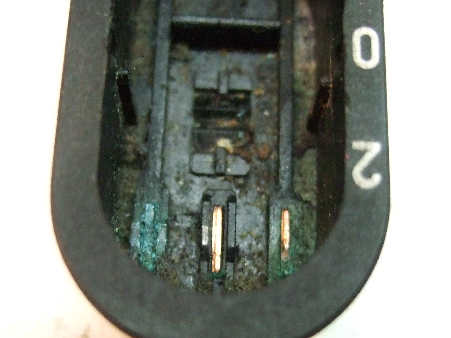

Gibt es einen bekannten spezifischen Defekt dieses Schalters? Mir ist heute aufgefallen, dass die Innenbeleuchtung nicht leuchtet wenn ich den Schalter auf die Position 2 stelle. Bevor jetzt gemutmaßt wird die Birne sei kaputt etc...die Leuchten funktionieren beide wenn die Tür offen ist und lässt sich auch durch die Position 0 ausschalten. Nur auf 2 bleibt es dunkel...
Wird der Schalter einfach herausgehebelt?
Ja.
Dann ziehst Du den Schalter auseinander (Schnappnasen etwas drücken)
und machst Das Ding innen sauber.
Anschliessend leuchtet wieder Alles.

Wird ungefähr so aussehen:
[ATTACH]119020[/ATTACH] :rolleyes:
Mmh, sieht lecker aus:biggrin:
Ich schaue mir das mal bei mir an...
Vielleicht lebt es schon.
Ähnliches Problem hatte ich mit dem rechten Fensterheber. Ging nur noch sehr langsam bis gar nicht, also Motor ausgebaut und auseinandergenommen. Zum Schluss war es die innen drin verdreckte Schaltereinheit.
