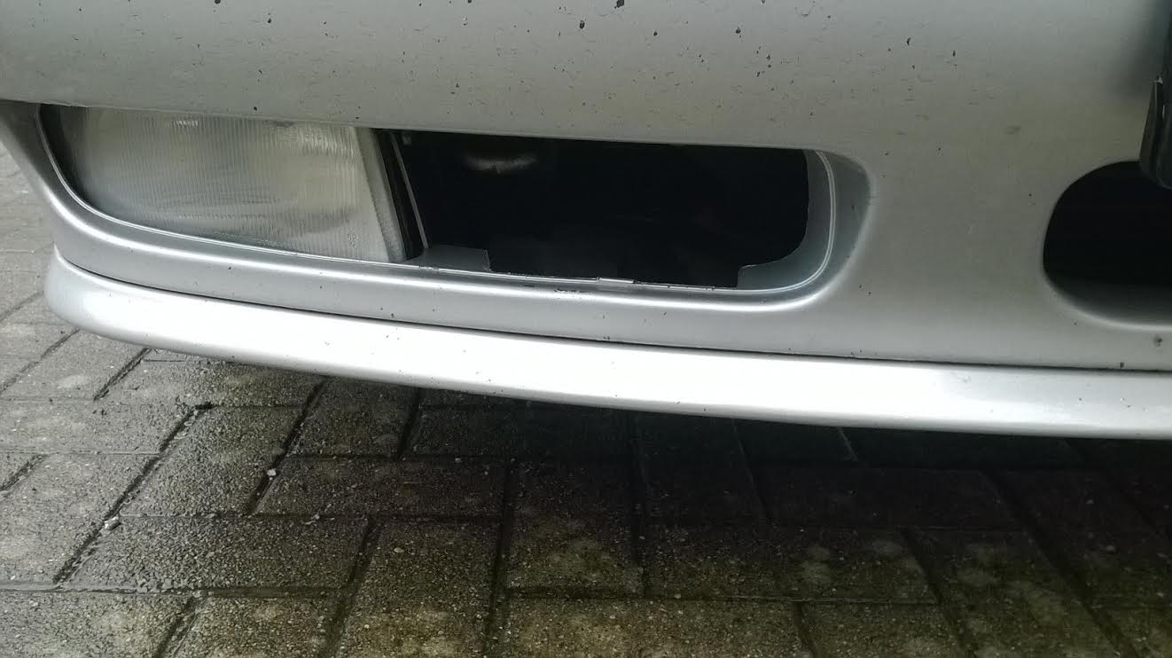

So sieht es da im Moment aus. Leuchtet zwar, aber... na ja :rolleyes:
Und der TüV im nächsten Monat wird da wohl drauf schauen... :redface:
Kann man jetzt nicht viel erkennen. Also wie viel jetzt Feuchtigkeit und wie viel Sandstrahlung ist. Leg sie für die HU trocken oder neue rein. IMHO.
