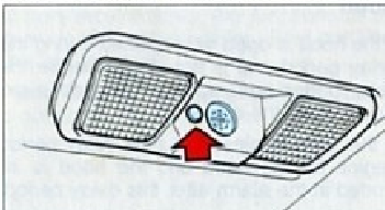

Kannst du mich aufklären, welcher Schalter das genau ist? Ich hab die Bedienungsanleitung meines "neuen" 900 II noch nicht komplett studiert :eek:.
Der kleine schwarze Knopf in der Beleuchtungskonsole über dem Spiegel - neben dem Mikrofon für den Glasbruchsensor.
wobei das kein Schalter ist sondern ein Tester, oder hab ich das grad falsch im Kopf? Und den muss man dann jedes mal beim anschließen drücken, oder wie war das noch mal? Schon lange her, das ich den das letzte mal benutzt habe.
Ich hab grad in der Bedienungsanleitung nachgelesen :smile:. Die Zündung muss auf OFF stehen und der Schlüssel muss noch stecken. Dann den Schalter / Taster betätigen, den Schlüssel ziehen und den Wagen abschließen.
Die rote LED leuchtet dann für etwa 10 Sekunden.
Wobei das leuchten des LED für 10s immer der Fall ist wenn die Alarmanlage scharf geschaltet wird. Ist noch eine Tür/Klappe auf, so kommt das erst nachdem man die geschlossen hat.
Ich hab meine Anleitung nicht hier, hab daher mal in der englischen geschaut. Und da steht beim Glasbruchsensor, dass die LED für 10s einmal pro Sekunde blinkt wenn man den deaktiviert. Was aber komisch ist, dann das tut sie bei aktiver Alarmanlage doch dauern. :hmmmm: Hm, da steht nicht, wann sie das tut. Vielleicht vor dem Abschließen, direkt nach dem drücken des Tasters? Kann es hier an den 9-5ern nicht ausprobieren.
Hmm ok ... ich schau noch mal in der Anleitung nach heute Abend. Vielleicht hab ich auch was durcheinander gebracht :rolleyes:
Wenn wir schon bei den Details sind: Stimmt, die Zündung muss aus sein - der Schlüssel muss aber nicht mehr stecken, sondern der Knopf gedrückt werden, bevor das Auto verschlossen (und damit die AA aktiviert) wird.
Nein, 10 Sekunden Dauerleuchten ist die normale Anzeige während der Verzögerungszeit, dann geht die AA in den Aktiviert-Modus über und die LED blinkt alle 2 Sekunden einmal kurz.
Unmittelbar nach dem Deaktivieren des Glasbruchsensors blinkt sie einmal pro Sekunde für 10 Sekunden, um dann in der Verzögerungszeit wieder 10 Sek. zu leuchten, bevor der normale Blinkmodus alle 2 Sek. beginnt.
Bei Fehlern in der AA soll die LED während der Verzögerungszeit 1x/Sek. blinken statt Dauerleuchten - das hab ich aber selbst noch nie gesehen.
