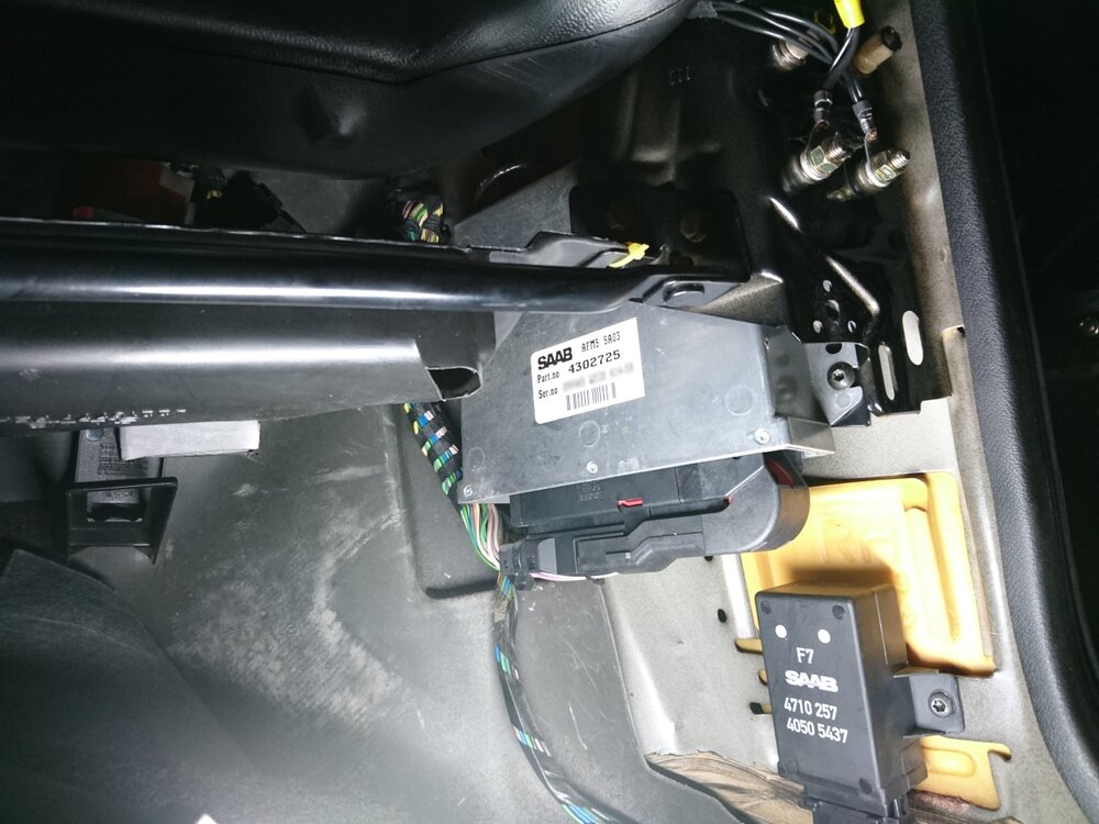

Zusätzlich bin ich noch auf der Suche nach einem Ersatz-Motorsteuergerät. Ich hab den Combi Adapter von johnc hier und lege dann erst mal mit Stage 1 (also nur Software) los :hello:.

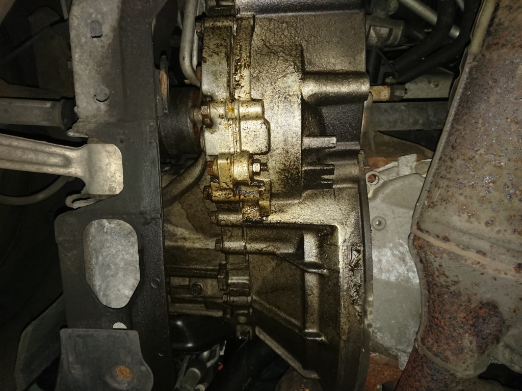

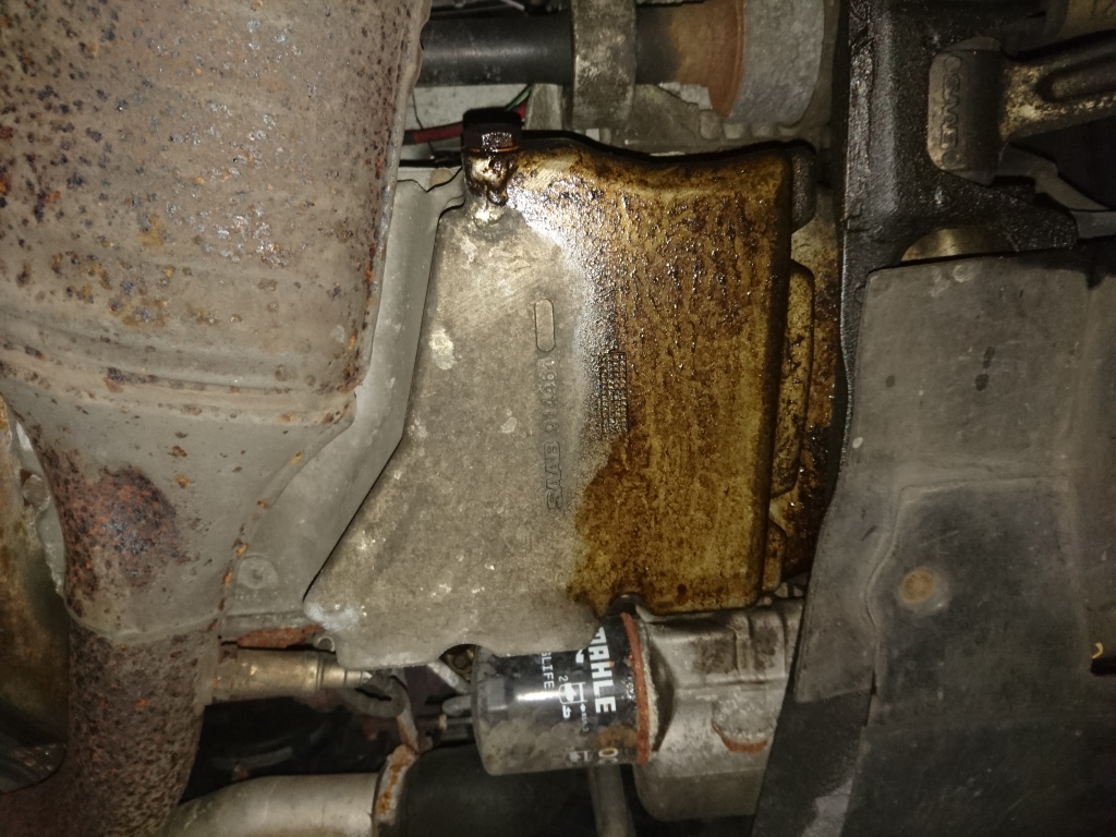

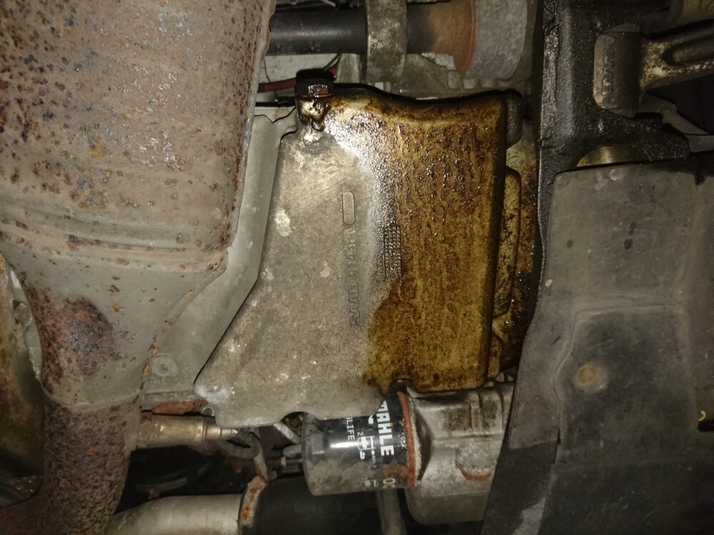

Gestern stand eigentlich der Ölwechsel an ... also rauf auf die Bühne und mal den Wagen von unten betrachtet. Es gibt gute und schlechte Nachrichten...
Die guten: Nahezu kein Rost. Alle Gelenke, Buchsen und Teile sehen gut aus.

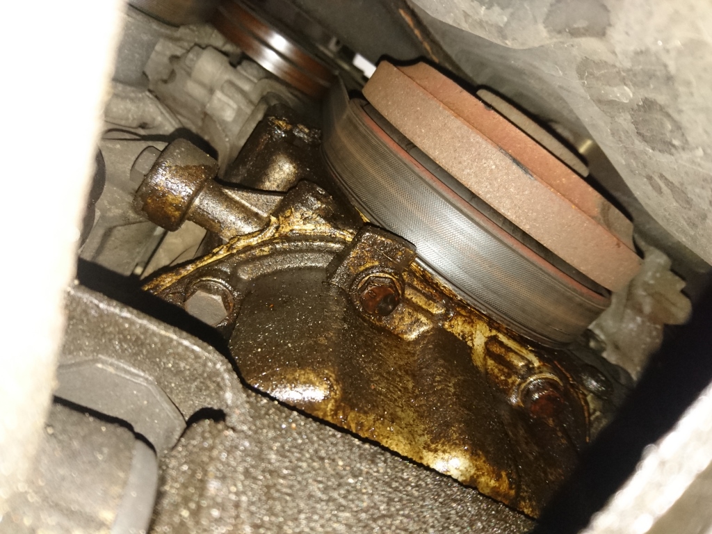

Die schlechten: Ölverlust ...
01.thumb.jpg.44aa2c76c1c95a423633400b9e2d3f35.jpg 02.thumb.jpg.d7b43fb118ac6ef9dce38cc74259e322.jpg 03.thumb.jpg.6fe0a3a312c859aad000fdfe92c75e98.jpg
Außerdem ist der Keilriemen auch fällig, der hat schon nen leichten Riss längsseitig.
Heute also Keilriemen, Umlenk- und Spannrollen, Ölwannendichtmasse und Dichtungen fürs Ölsieb und die Ölpumpe bestellt.
Das Getriebe scheint auch ein kleines Leck zu haben ... hat hier jemand nen Tipp für mich?
Erst mal sauber machen um zu sehen wo es wirklich her kommt. Denn die Riemen-Schwungscheibe ist ja nicht mal eben mit Heimwerkerausrüstung demontiert. Das Öl kann auch von weiter oben kommen oder ggf. sogar von vorne von der Servolenkung.
Danke, ich gehe dem die Woche mal auf den Grund.

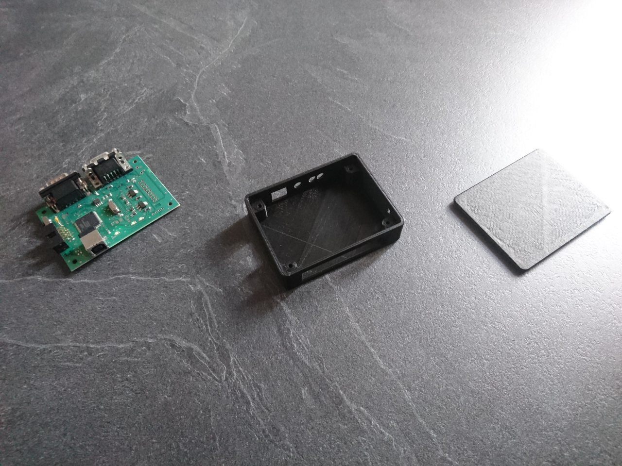

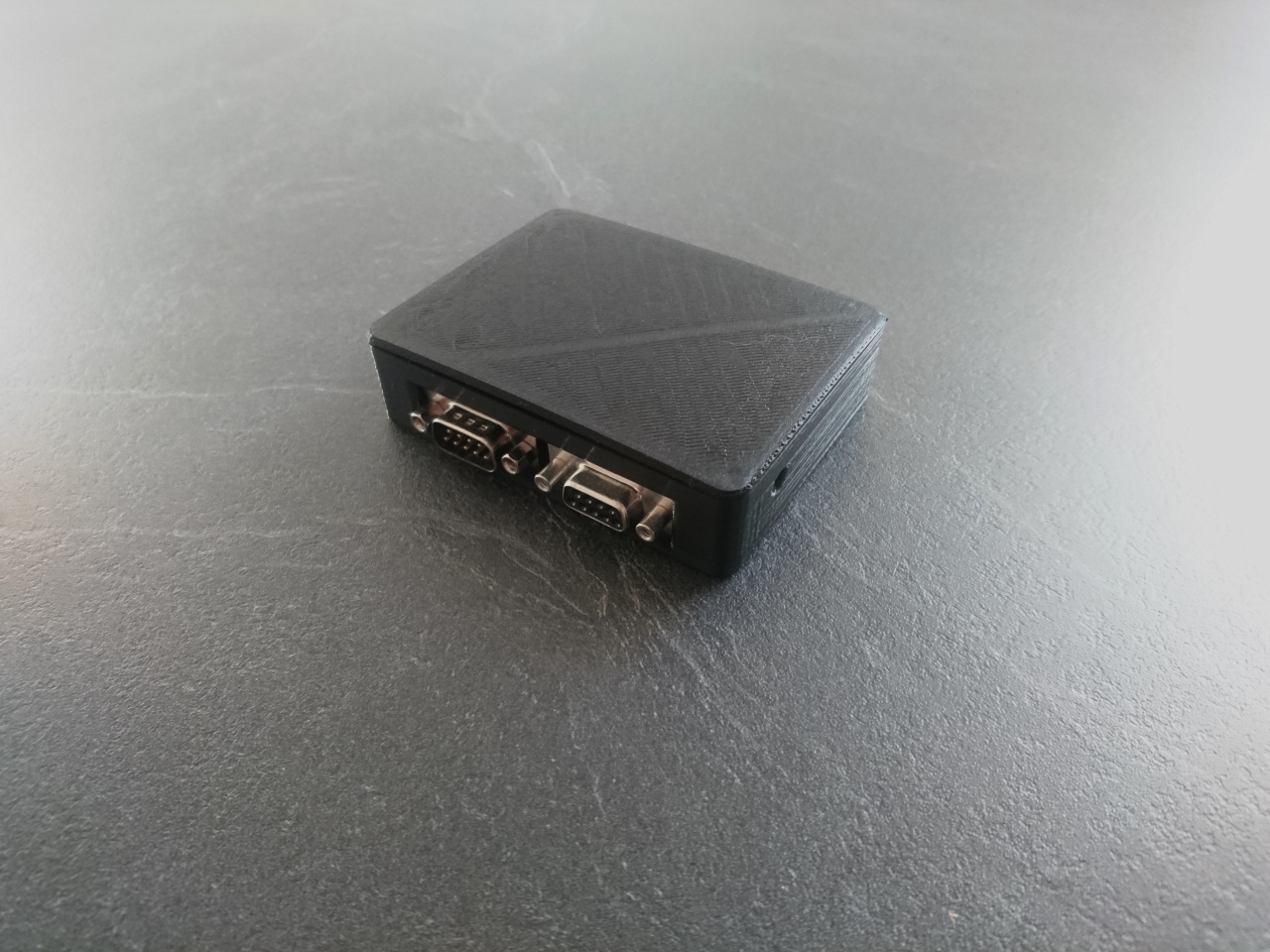

Ich hab lediglich ein Gehäuse für meinen Combi Adapter gedruckt:

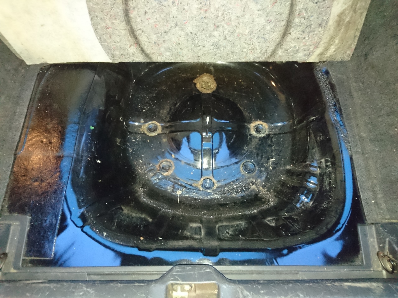

Beim Leerräumen des Kofferraums heute etwas Rost entdeckt in der Reserveradmulde:
Wieder ein neuer Punkt auf meiner To-Do-Liste...

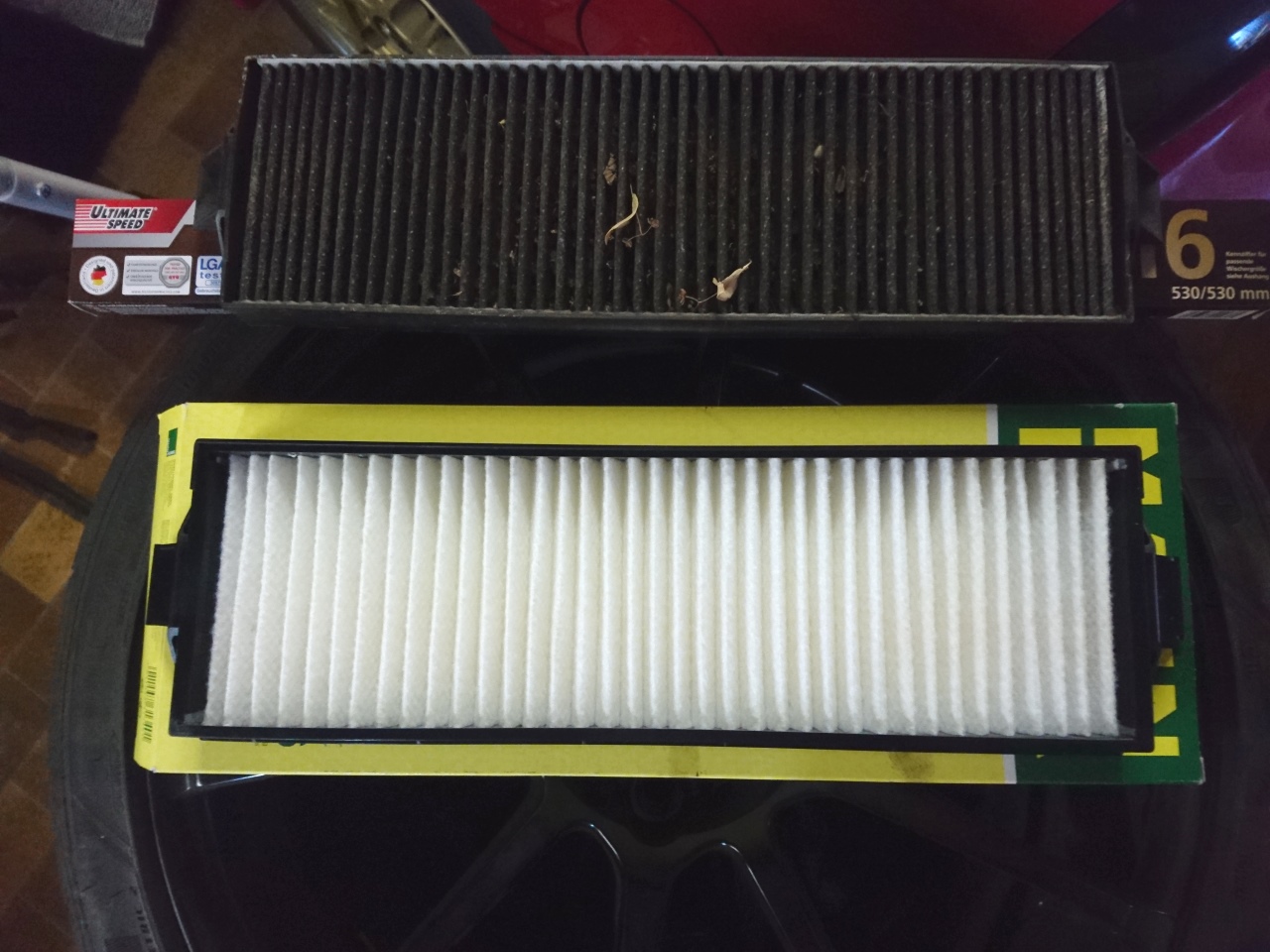

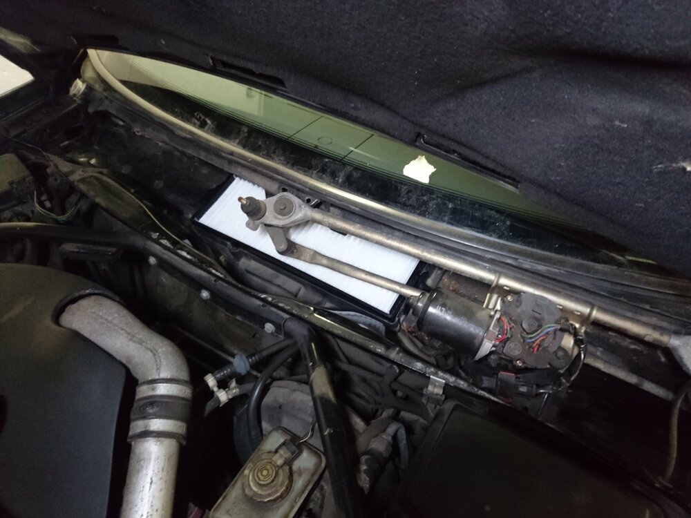

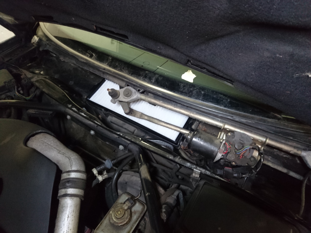

Heute hat das Wartungsprogramm begonnen :tongue:. Als erstes hab ich den Innenraumfilter getauscht ... nicht ganz unnötig :biggrin:
innenraumfilter_01.thumb.jpg.8f34db9f63b6a8bb1b2c5305eb328b53.jpg innenraumfilter_02.thumb.jpg.3382f8d64929959a872eebac9985ec3b.jpg

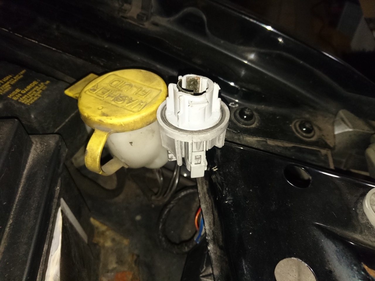

Dann hab ich mich auf die Suche nach dem Blinkerproblem gemacht. Rechts blinkt normal, links blinkt ab und zu normal, ab und zu ganz schnell. Vorne links ist die Blinkerfassung wohl hinüber. Am Stecker dahinter kommt Spannung an, in der Fassung selbst aber nur unregelmäßig bzw. gar nicht. Hat noch jemand eine passende Fassung für mich? :rolleyes:

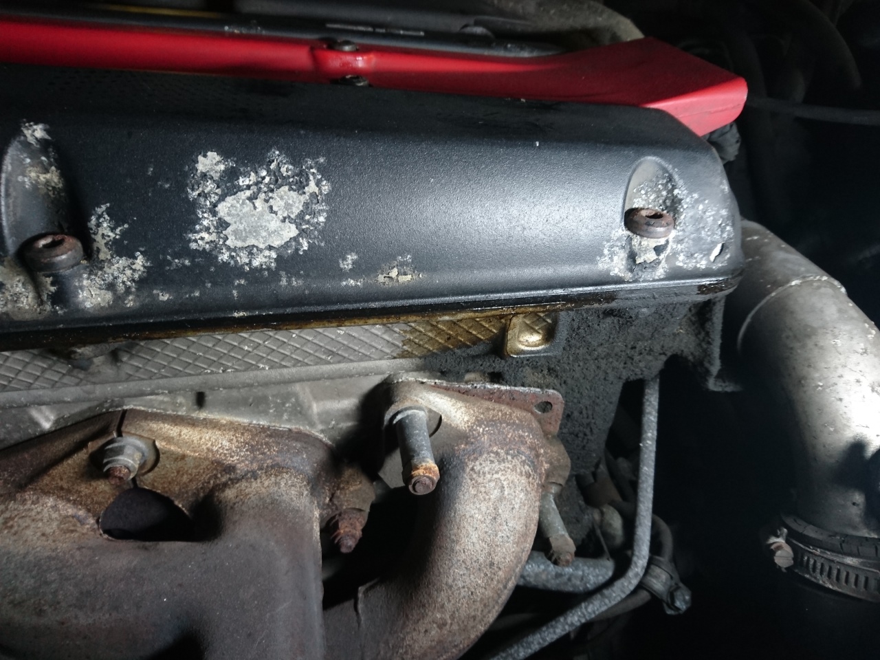

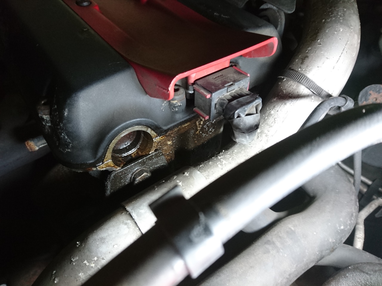

Außerdem hab ich den Ventildeckel mal geprüft, hier scheint mir eine neue Dichtung fällig zu sein:
ventildeckel_01.thumb.jpg.6bc9931f8ec1d1413619bba5aeed490f.jpg ventildeckel_02.thumb.jpg.c634b1088f01aa37335f50f0e7119211.jpg

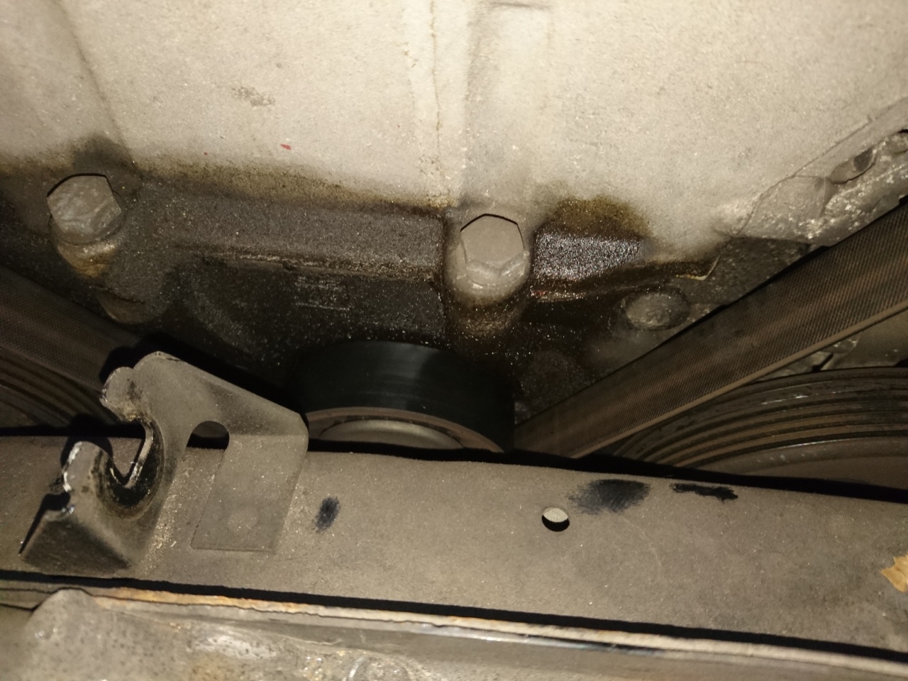

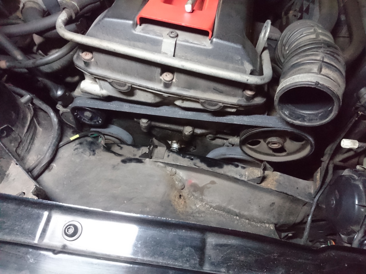

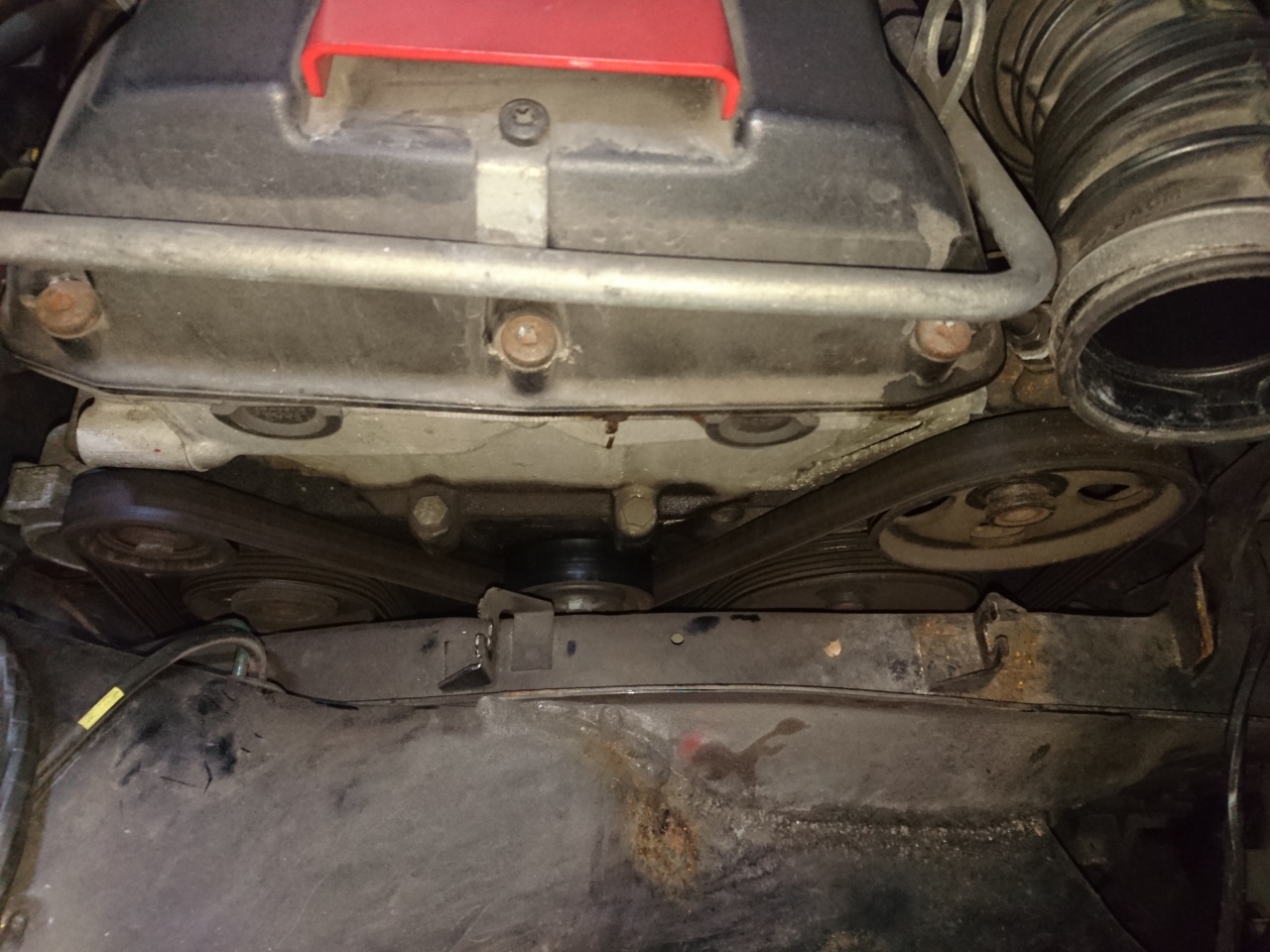

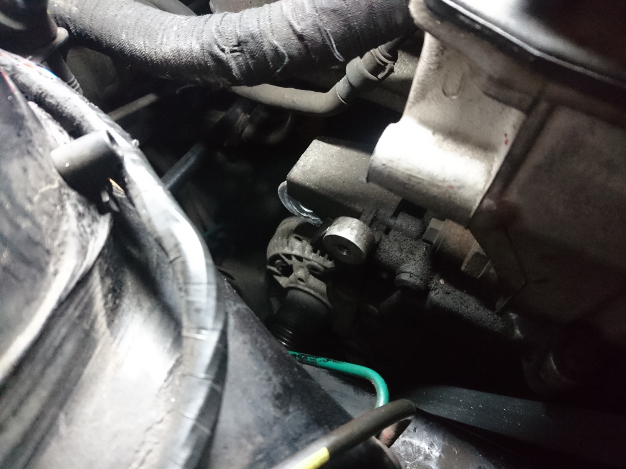

Dann hab ich noch den Keilriemenwechsel vorbereitet. Der hat es dringend nötig, der hat an einer Stelle nämlich schon einen Längsriss :eek:. Über der mittleren Umlenkrolle scheint auch etwas undicht zu sein. Ist das die Zylinderkopfdichtung?
keilriemen_01.thumb.jpg.b66bd0a2f273a9b748e6d646bae8a5f6.jpg keilriemen_02.thumb.jpg.ac35bac1533fa63b0a2be094c34ef23a.jpg

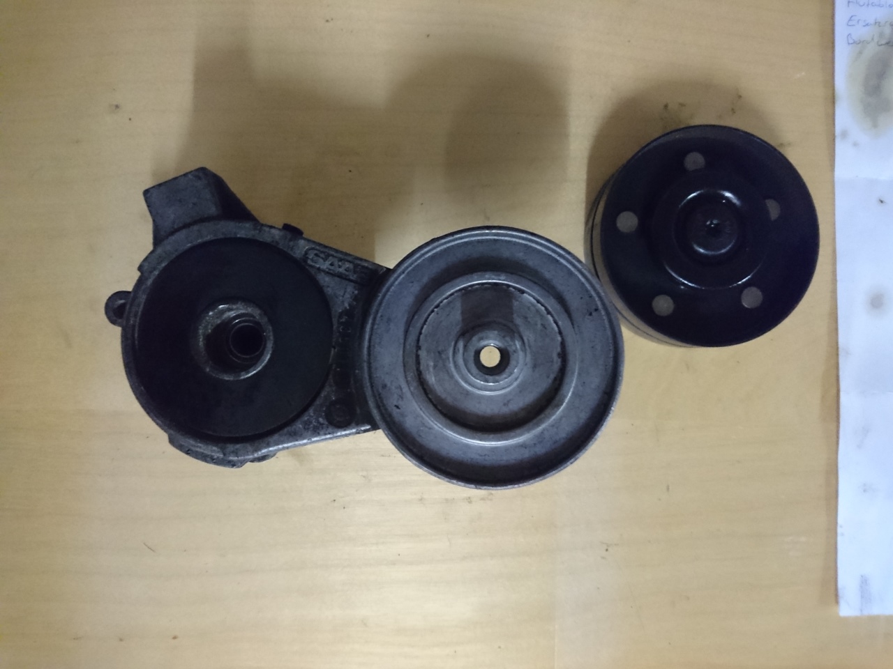

Keilriemen und Umlenkrolle hab ich heute getauscht nach dem sog. Short Belt Mod with AC Delete. Also die mittlere Umlenkrolle und den Klimakompressor weggelassen. Als Keilriemen ist nun ein Contitech 6PK1815 verbaut.
Die Spannrolle wird die Tage noch getauscht, da man hierfür ja am Besten den Motor ein Stück anhebt.

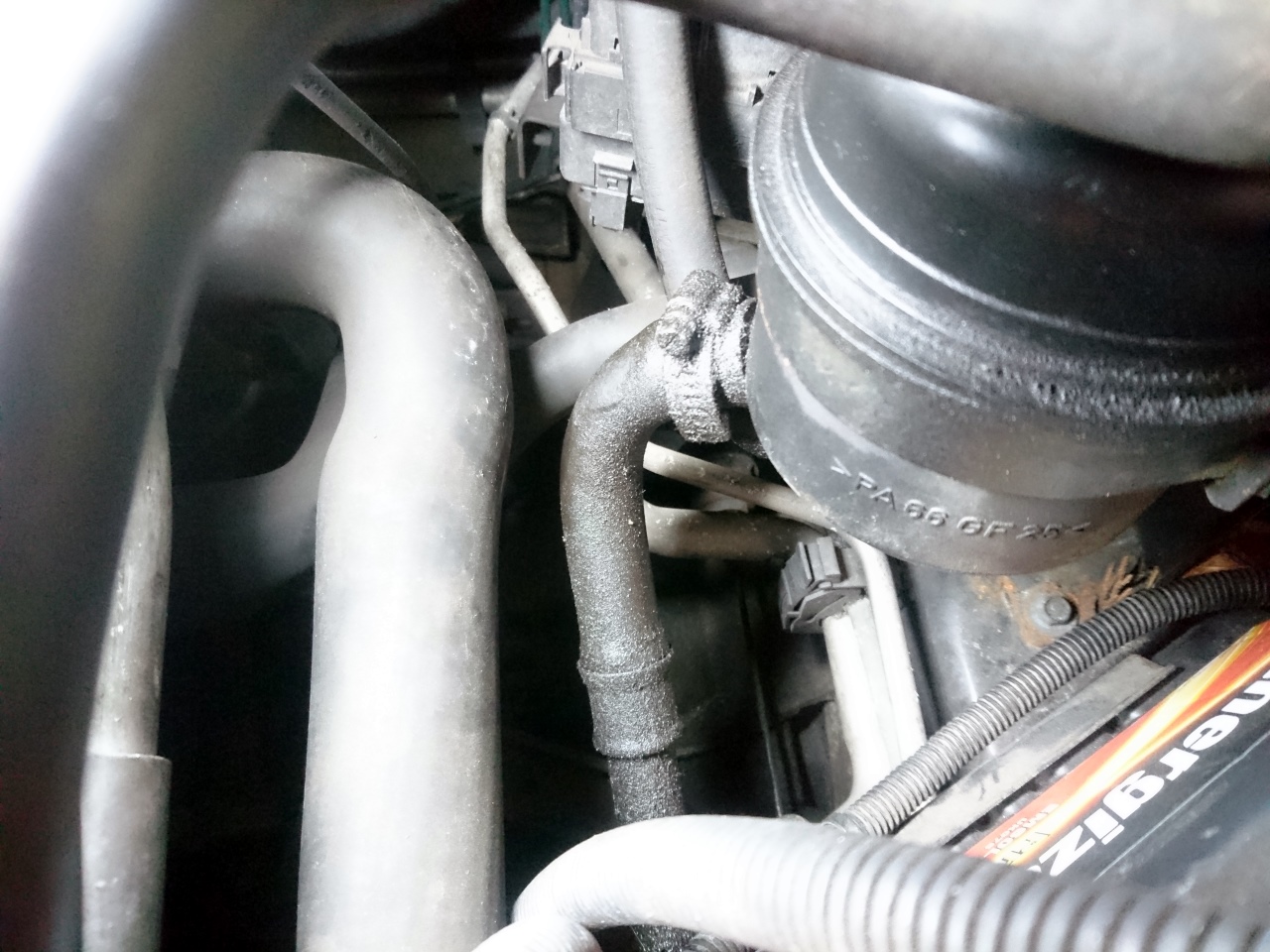

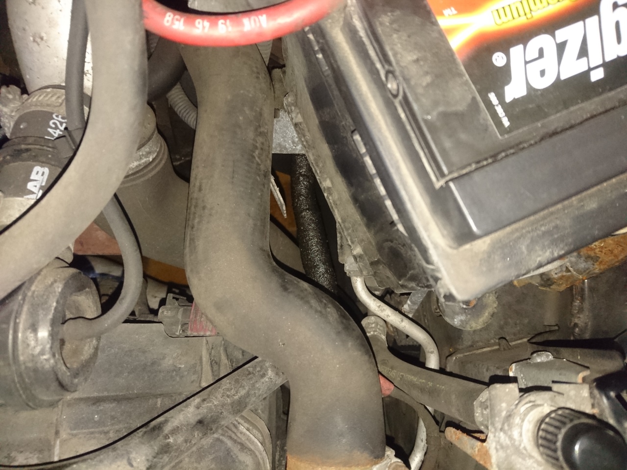

Dann hab ich noch die Servoleitung inspiziert, da klebt jede Menge Schmaddel dran...
servoleitung_01.thumb.jpg.684384eeffc935030ee5d8509509a7f5.jpg servoleitung_02.thumb.jpg.87284280b0029771792b79d52adebf04.jpg
Sollte man dieses Stück der Leitung ersetzen?
Dieses Stück ist gut. Sauber machen, ggf. Schelle nachziehen und beobachten. Läuft nicht weg.
Spannrolle oder die kleine Umlenkrolle?
http://www.saabwiki.info/images/1/10/AC_Compressor_Routing_DiagramMaster.jpg
(Quelle: http://www.saabwiki.info/)
An die Umlenkrolle A kommt man ja einfach ran, die hab ich bereits ersetzt. Die Umlenkrolle in der Mitte flog raus und die Spannrolle C will ich die Tage noch ersetzen. Das sieht für mich aber so aus, als ob man dazu den Motor besser ein Stück anhebt von unten. Da fehlen vielleicht 2-3cm, das man von oben gut rankommt. Oder gibt es einen Trick? :biggrin:
Edit: Ok ... man sollte den ganzen Spanner einfach demontieren :-D.
;-) und meine im 902 hat jetzt rund 400tkm runter. Die kleinen Plastikrollen halten aber wirklich nicht länger als die Riemen, eher umgekehrt, sind sie der Grund für die Zerstörung des Riemens.
Danke für eure Hilfe, ich werde heute den ganzen Spanner demontieren :smile:.
:top:
Mit ausgebautem Spanner funktioniert es dann doch besser, danke für den Tipp :top:
