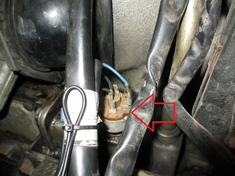

Die Automatik meines 99 GLE hat am Getriebe einen Schalter, der - wenn ich mich nicht irre - einerseits für die Rückfahrscheinwerfer zuständig ist, andererseits dafür, dass man nur in N und P starten kann.
Bei meinem Wagen ist der hinüber. Steht er etwas länger, lässt er keinen Strom mehr zum Starter durch. Ein Bekannter hat den Schalter durchgemessen und 300 Ohm gemessen statt der normalen 0,1 - 0,3.
Hat jemand eine Ahnung, wie dieser Schalter genau heißt, ev. sogar Hersteller oder Teilenummer? Im 900 EPC kann ich nichts finden...

Mein 99 hat aber noch die alte Version des Schalters, der direkt am Getriebe sitzt.
Ist ein runder Schalter mit 4 Steckfahnen. Zwei breite und zwei schmale.

Der jüngere Schalter sitzt am Wählhebel wie im link in Beitrag #2 gepostet, der ältere am Getriebe direkt.
Mein ´78er 99 hat noch die ältere ( und vermutlich mit dem 900 idente ) Version.
