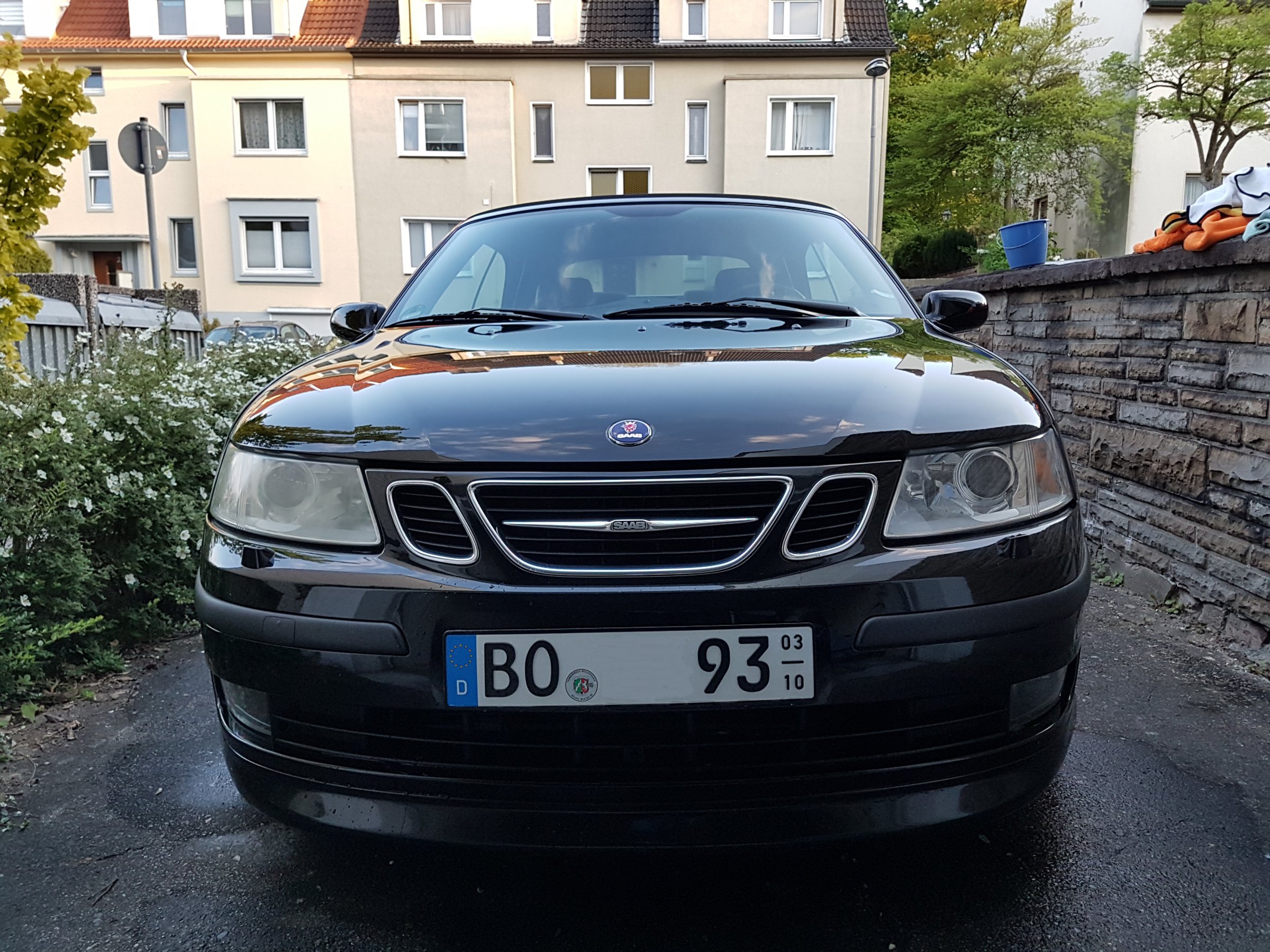

Habe gestern einen Scheinwerfer poliert. Mit 800, 1500,2000,3000 und 5000 Schleifpapier., und danach mit Meguiars PalstX . Bin mit dem Ergebnis zufrieden. Jetzt muß nur noch der rechte poliert werden.20170509_202552.thumb.jpg.5e28acb830f6841323fc6245de843d1d.jpg
Das ist ein deutlicher Unterschied, aber so haben meine Scheinwerfer noch nie ausgesehen, und unsere Autos sind gleich alt……:eek:……
Habe das Auto von meinem Schwager übernommen, dort stand es ca. 6 Jahre draußen unter Bäumen und wurde kaum gepflegt.
Habe aber auch schon mal in einem anderen Forum gelesen das es vom Scheibenwasser kommt, je nachdem was man für ein Mittel nimmt.
Gruß, Michael

Habe das Auto von meinem Schwager übernommen, dort stand es ca. 6 Jahre draußen unter Bäumen und wurde kaum gepflegt...
Dafür sieht der Lack aber noch echt gut aus - zumindest auf dem Bild
Sieht aber nur von weiten gut aus.
