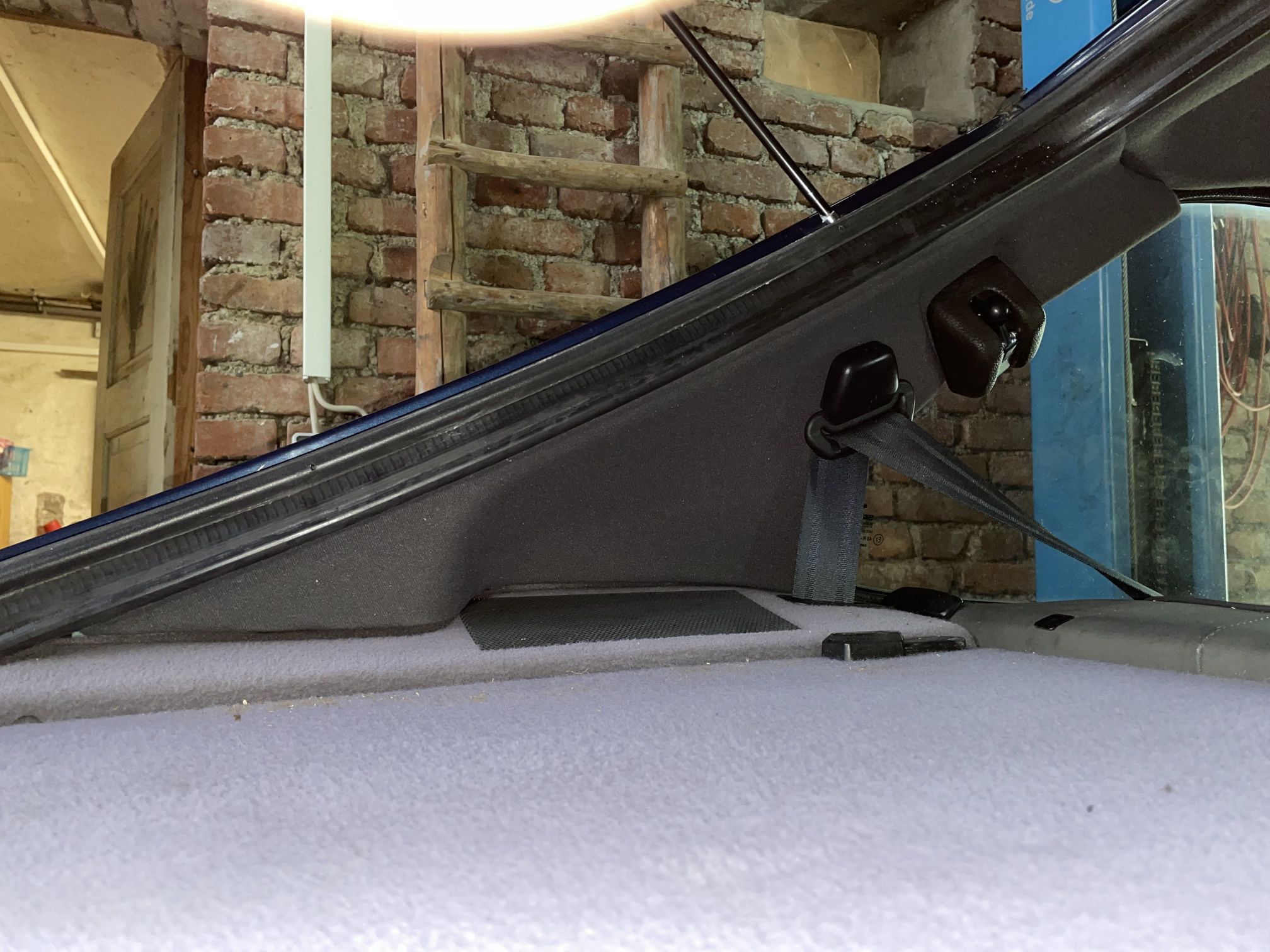

ich habe mich mit bei dem neuen Gefährt an letzten, verregneten Wochenende auch mal an den Himmel gewagt. Der Vorbesitzer hatte hier auch ein Stecknadelkunstwerk gefertigt. Ausbau der C-Säulen Verkleidung sowie des Himmels war dank Heckklappe kein Problem und mit vorsichtigem Vorgehen war alles nach ca. 30min draußen.
Nach langem Überlegen hatte ich mich für einen hellgrauen Stoff entschieden (die Sitze und Türen sind zwar beige und der Himmel sah auch etwas vergilbt aus, aber man sah dass es eigenlicht mal ein helles Grau gewesen sein müsste).
Das Zubehör hatte ich bei bei FortisPolster folgendes bestellt:
  • Himmelstoff Autostoff SAM570 Hellgrau (für den Himmel und die C-Säulen Verkleidung)
  • Kunstleder PVC kaschiert T131_01 Beige für die kleinen Türverkleidungen (da wo die Kurbel fürs Fenster sitzt), muss ich aber noch machen
  • Universalkleber 0,8kg Bonaterm AS BT fürs Verkleben
Ich habe mich dann an den Beschreibungen hier orientiert.
Entfernung: Stoff abziehen (der fiel schon ab). Den Schaumstoff grob und vorsichtig mit einer Drahtbürste entfernt und dann die großen Stücke mit der Hand (Gummihandschuhe!) abgerieben. Die Feinarbeit am Ende dann mit einem Stahlschwamm aus der Küche. Das ging wunderbar und kann ich nur empfehlen. Nach ca. 45min war dann auch alles unten.
Aufbringen: Alles schön einpinselt (erst die eine Hälfte, dann die andere), ablüften lassen, vorsichtig und mit wenig Druck den Stoff aufbringen. Rundungen mit einem Tennisball bearbeiten. Ich bin so mittelmäßig glücklich mit dem Ergbnis, da es doch ein paar nicht so perfekte Stellen gibt. Aber ich denke nach dem Einbau fällt das nicht mehr so auf.
Was ich das nächste Mal anders machen würde: 2 x Kleber kaufen und alles vorher einmal einpinseln und über Nacht ordentlich trocknen lassen. Das Problem war, dass die Dachpappe einfach sehr viel Kleber aufgesogen hatte und ich mir nie sicher war ob da nun genug Kleber drauf war oder nicht. Das war eher ungünstig.
Fotos vom fertigen Innenraum kann ich noch nachhreichen - jetzt liegt der Himmel zum Ausdünsten erstmal im Keller

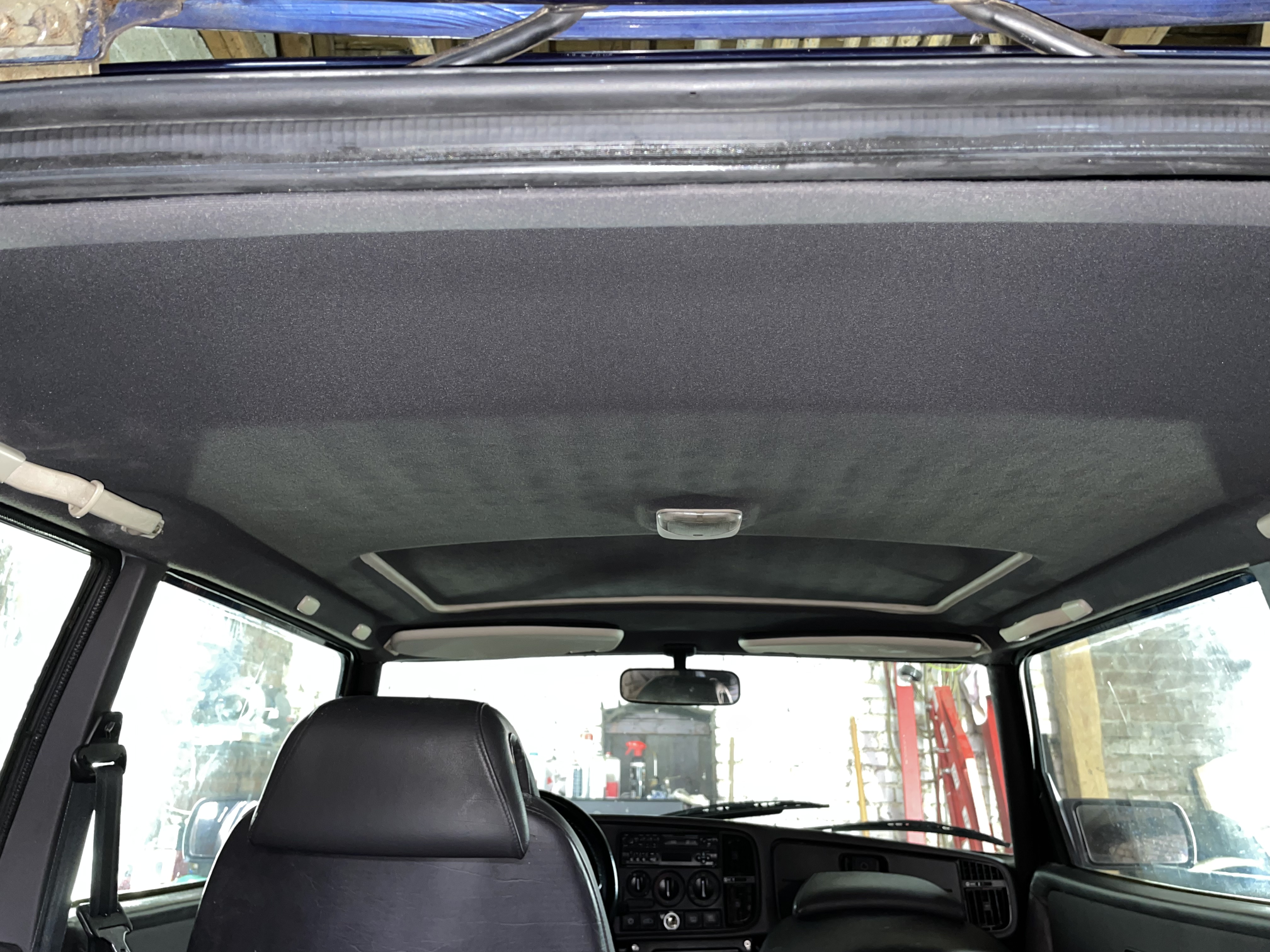

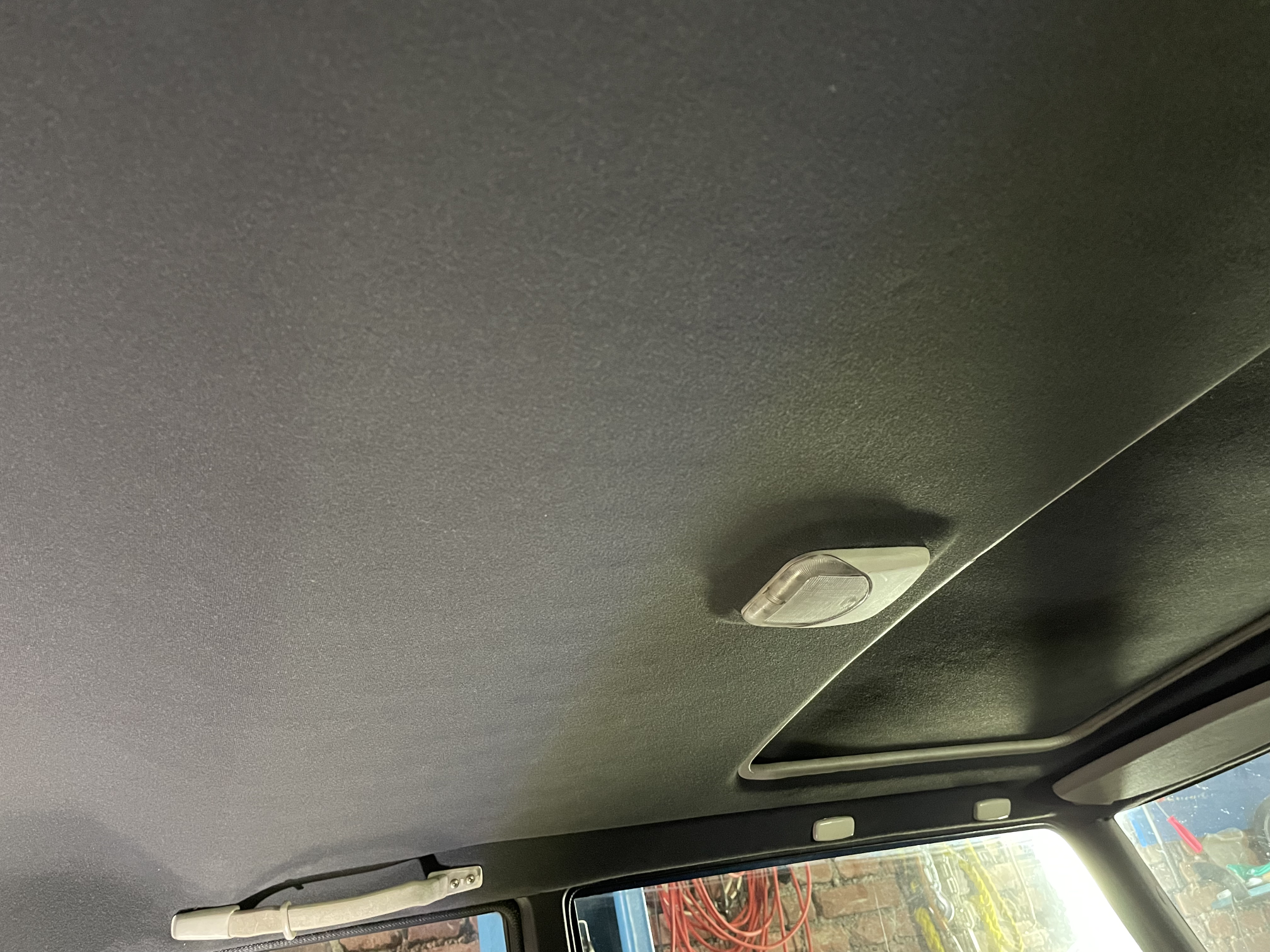

Kann dich, Johannes beruhigen,was das Endergebnis angeht, habe das letztes Jahr auch gemach und war nur mäßig zufrieden,aber eingebaut sieht man die Druckstellen, die ich auch hatte kaum mehr - siehe hier:
https://www.saab-cars.de/threads/beim-teutates.674/page-21#post-156172
#403 und weiter oben mit auch sichtbaren Druckstellen
Gruß Martín

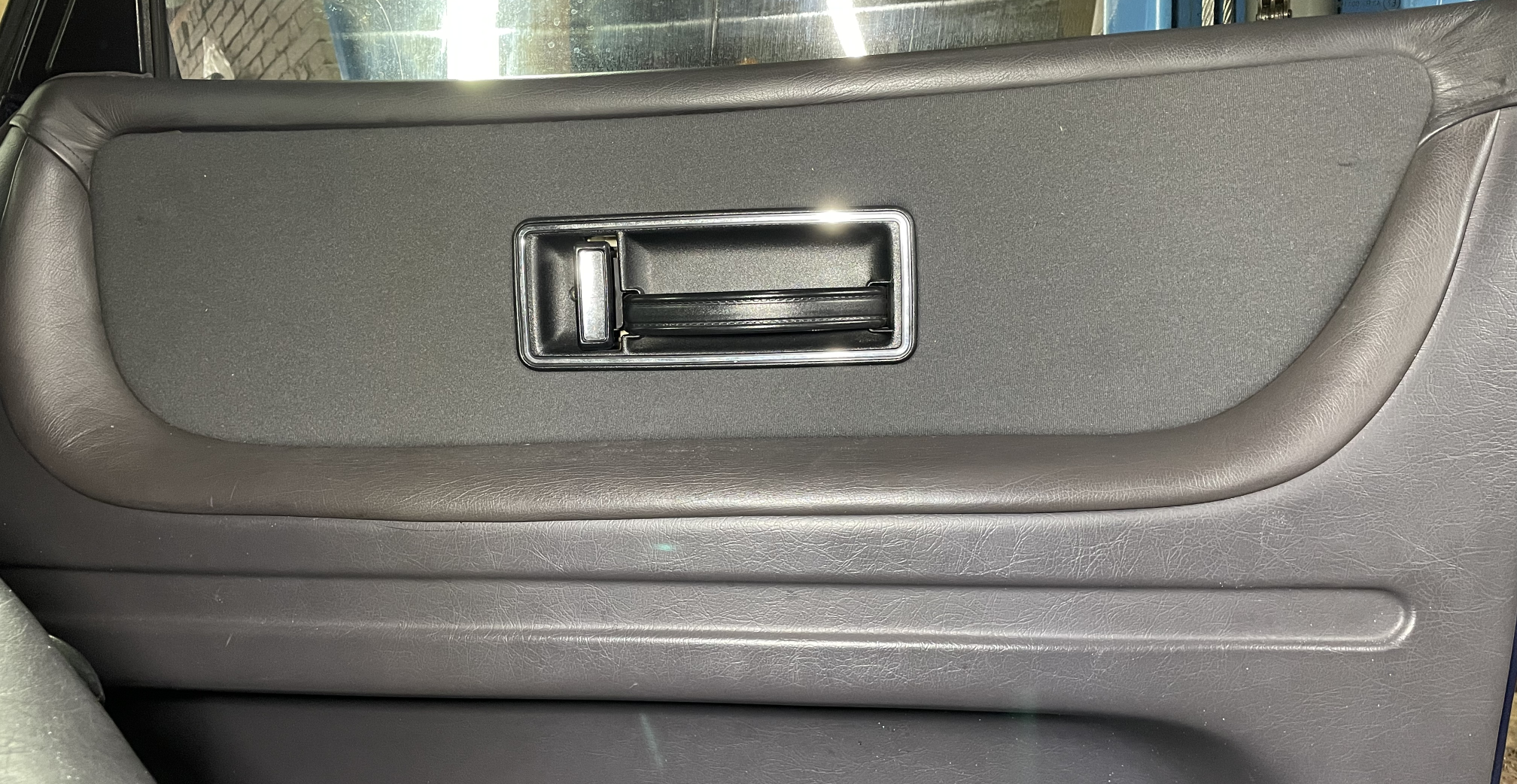

Ja, wegen den Druckstellen hat mich das interessiert. Ich hab bei mir im letzten Jahr die Stofffelder der Tür neu gemacht. Dort hab ich zunächst auch Schaumstoff aufgeklebt und danach noch den Stoff darauf geklebt. Ich hatte auch festgestellt das man schnell Beulen eindrückt wenn der Kleber den Schaumstoff zu stark durchsetzt.
Früher hatte ich mal gesehen das es auch Kleber gibt den man nach dem Ablüften noch einmal mit dem Fön, mit Wärme , aktivieren kann. Der wäre in diesem Fall ideal, denn dann könnte man nach dem Angegen des Stoffs ohne viel Andrücken eine Verklebung bewerkstelligen.
Leider hab ich ihn bisher nirgends finden können.
Fall also jemand Bescheid weiß, melde dich bitte gern.
Viele Grüße
Frank
Ja, wegen den Druckstellen hat mich das interessiert. Ich hab bei mir im letzten Jahr die Stofffelder der Tür neu gemacht. Dort hab ich zunächst auch Schaumstoff aufgeklebt und danach noch den Stoff darauf geklebt. ...
Dieses Vorgehen ist bei den Türeinsätzen - wie bereits verschiedendlich beschrieben- nicht ganz richtig:
Zuerst den Schaumstoff flächig auf den Träger kleben, dann Stoff darüberlegen, an den Rändern und dem Auschnitt für den Türgriff umschlagen
und anschliessend nur den umgeschlagenen Rand an der Rückseite ankleben.
Auf diese Art lässt sich auch der Originalstoff wieder verwenden , falls er unbeschädigt ist.
... den Originalstoff hab ich verwendet jedoch hab ich ihn nicht nur an den Ecken verklebt, sondern auch auf dem Schaumstoff geklebt.
Den Umbug hab ich dann noch getackert. Auch bei den hinteren Stofffeldern im CV hab ich das so gemacht.
