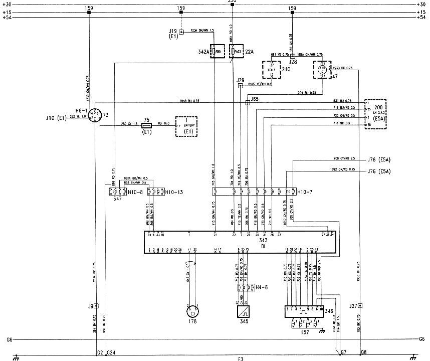

Hallo und danke für den Plan
ist das auch der gleiche Schaltplan 9000 cs 12.1991 >>KEIN TURBO ????
Nein.
Dann durchklingeln der Verbindung Trionic -> DI gemäß Schaltplan und berichten:
http://www.diakom.ru/CAR/Saab/1997/9000/SYSTEM WIRING DIAGRAMS/13746.pdf
Pins 9, 10, 11, 12, 17,18 an der Trionic zu 2, 3, 4, 5, 8, 9 DI.

Hat einer den Schaltplan für die Jetronik 9000 cd 2,3 bj 1991
Ups, verzettelt. Bantansai's Plan stimmt, 346 ist die DI.
Soweit ich erkennen kann: Pins 58, 19, 37, 15, 25, 5 am APC zu 2, 3, 4, 5, 8, 9 DI.

Auch wenn ich nicht von einem Fehler in der LH ausgehen würde, der Anhang
LH2.4.2.pdf
Bearbeitet von bantansai
danke für die Pläne
