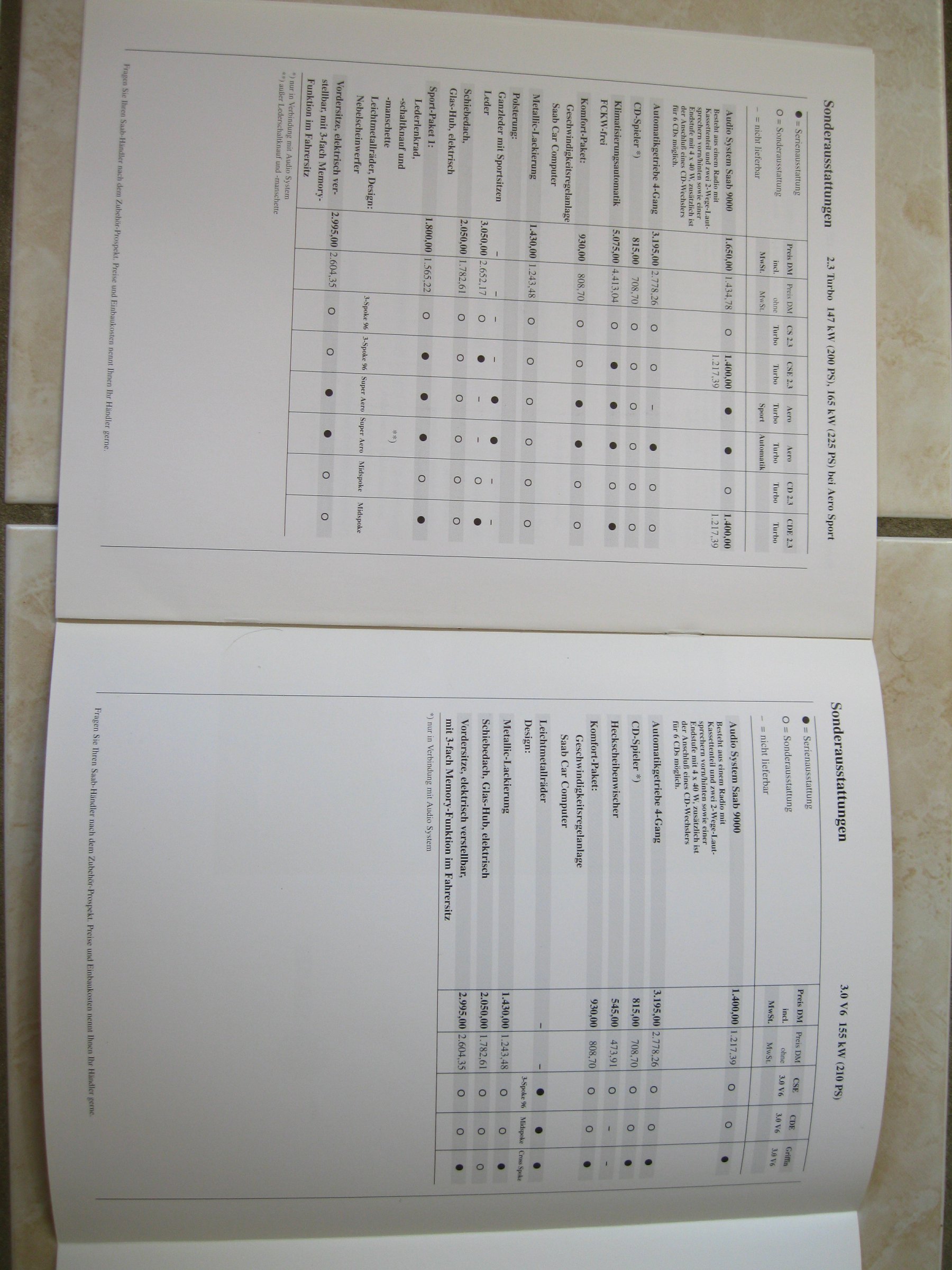

Ab mindestens Modelljahr 1996 gab es nur noch das Glasdach in Deutschland zur Auswahl (für 2050DM inkl. MwSt. Aufpreis für jede Modellausführung) - frühe CS habe ich auch schon mit Stahlschiebedach gesehen - dann war wohl Modelljahr '95 das letzte mit dieser Option?
Ich bin grad nicht nahe meiner Preislisten, habe nur einen Scan des MJ1996 zur Hand.
Nach meiner Beobachtung wurden die Glasschiebedächer von Modelljahr zu Modelljahr populärer - beim CC war das Modelljahr 1990 m.E. der Höhepunkt, da das wohl recht häufig verkaufte Sondermodell "Crown Edition" zum MJ1990 das Glasschiebedach serienmäßig enthielt.
In der Preisliste des 9000 für Modelljahr 1988 werden die Schiebedachoptionen folgendermaßen angeboten:
Elektr. Stahl-Hubschiebedach - Aufpreis 1785,- DM.
Elektr. Glas-Hubschiebedach - Aufpreis 2200,- DM.
Im Anhang ein Scan davon - [mention=1089]Nordischbynature[/mention]: ich erlaube mir den gleich hier bei passender Gelegenheit zu verwenden.
