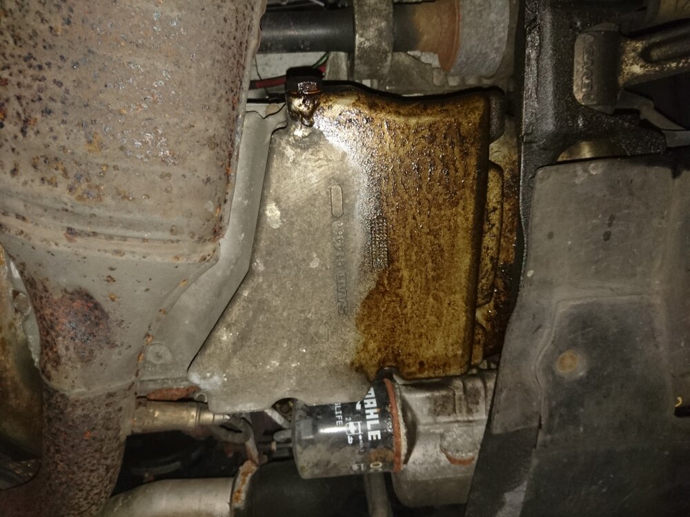

So sieht es momentan bei mir aus ...
03.thumb.jpg.3243d9abce9935945a047512347eb8f3.jpg 01.thumb.jpg.d7d5187e489c14663eaadd1ef08034dd.jpg
Es kommt also ganz klar von der Beifahrerseite. Ventildeckeldichtung ist mittlerweile neu, das hat also keine Abhilfe geschaffen.
Ich weiß nicht so recht, wo ich nun mit der Suche anfangen soll. Keilriemen runter und die komplette Seite erst mal säubern und die Schrauben des Kettendeckels erst mal nachziehen?

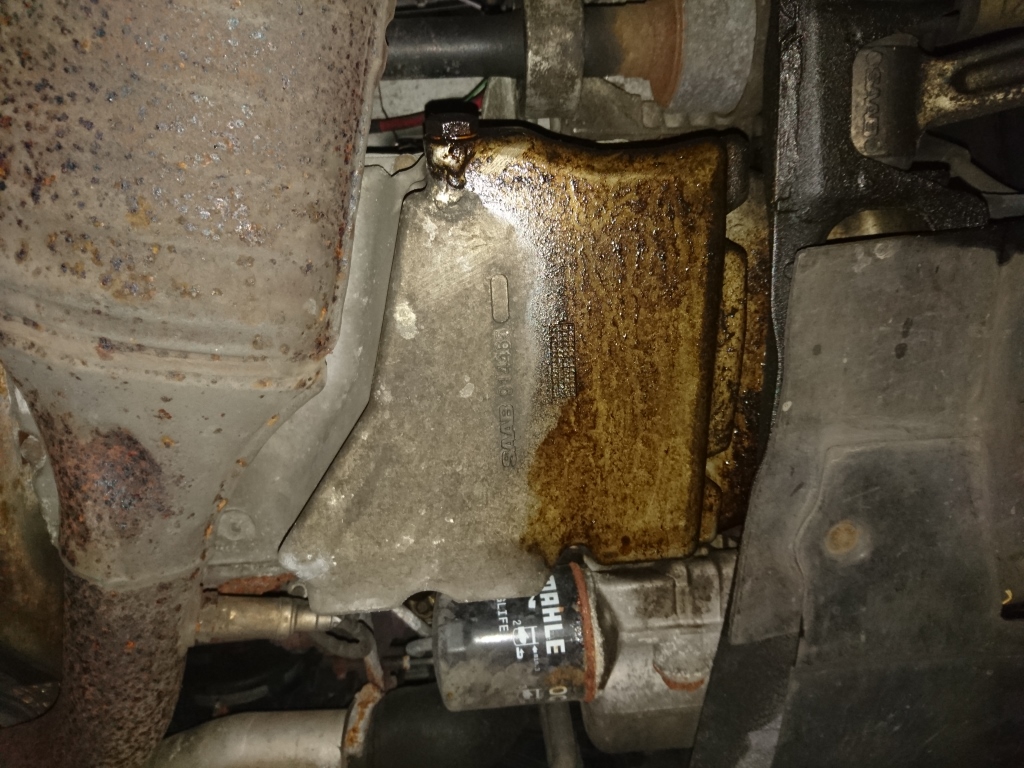

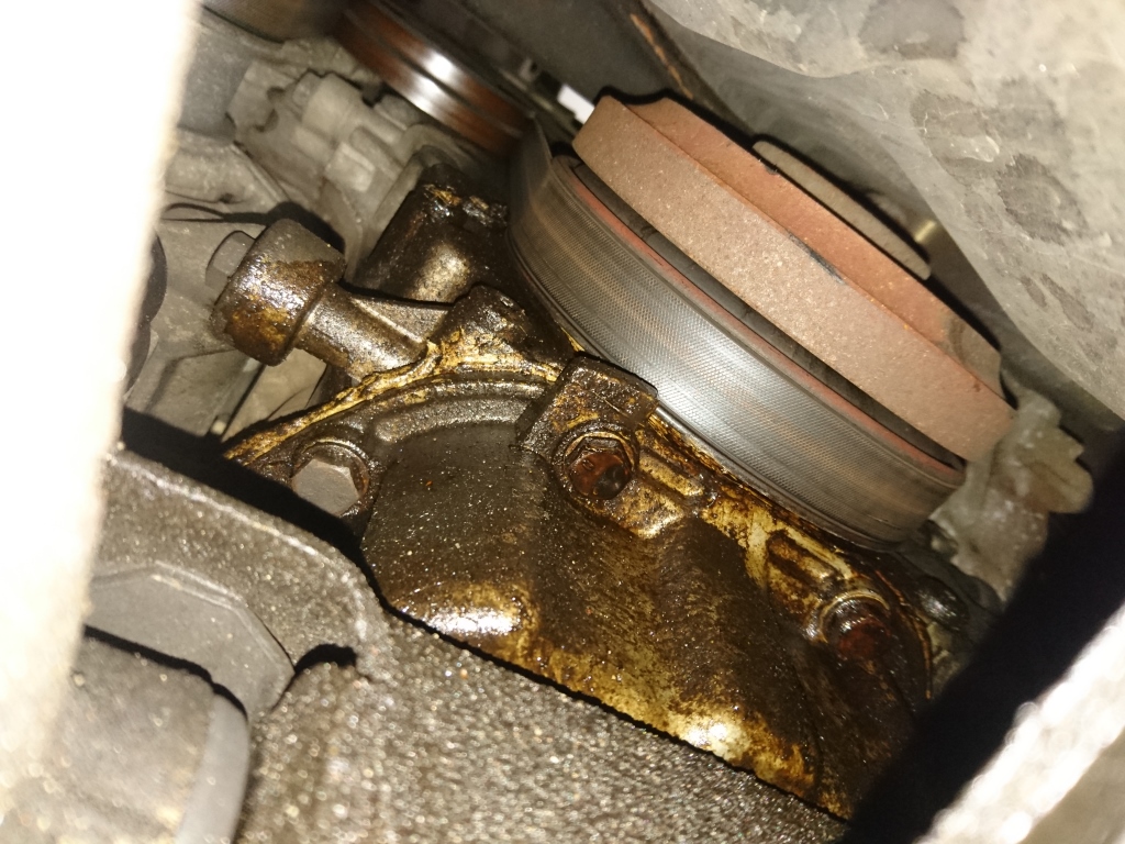

[ATTACH]123427[/ATTACH] [ATTACH]123428[/ATTACH]
Ich würde mit als erstes den Simmering und Ölring der Ölpumpe ansehen....

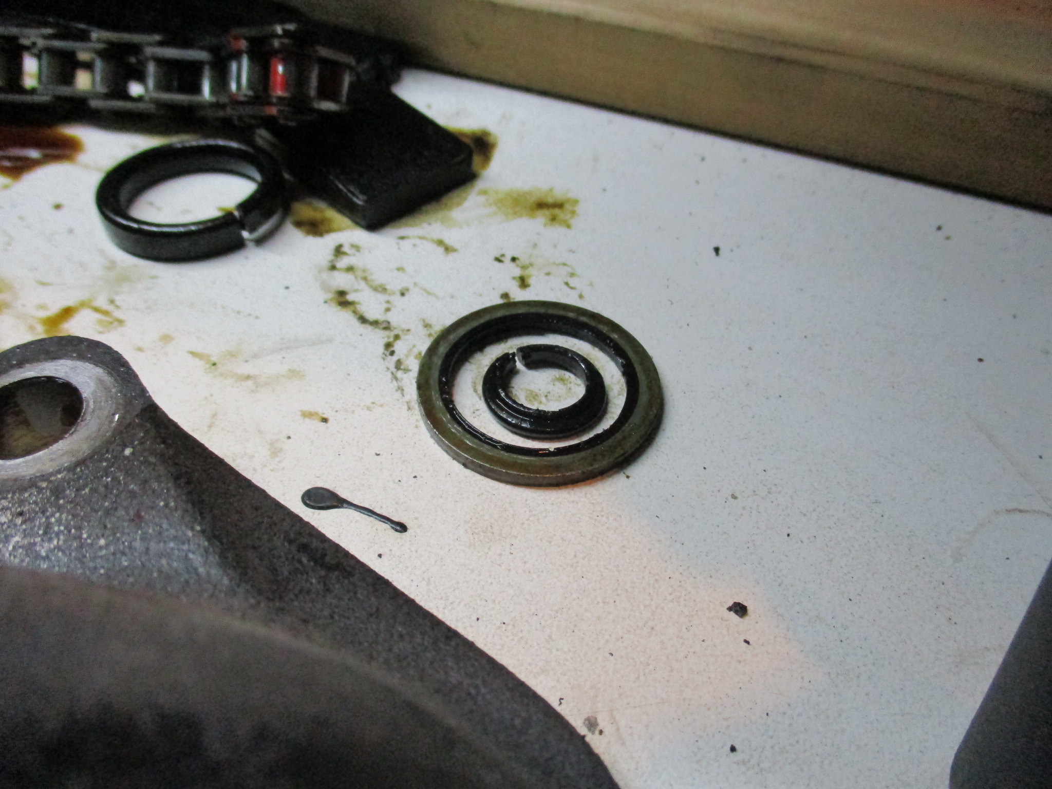

Und den Hinweis von majoja02 nicht vergessen: auch bei meinem war der Gummidichtring der kleinen Schraube am Kettenspanner schon gerissen!
Danke für den Tipp. Hast du auch ein Bild davon im eingebauten Zustand? Ich kann die Schraube momentan aus dem Kopf nicht lokalisieren :cool:. Oder muss dazu der Kettendeckel runter?

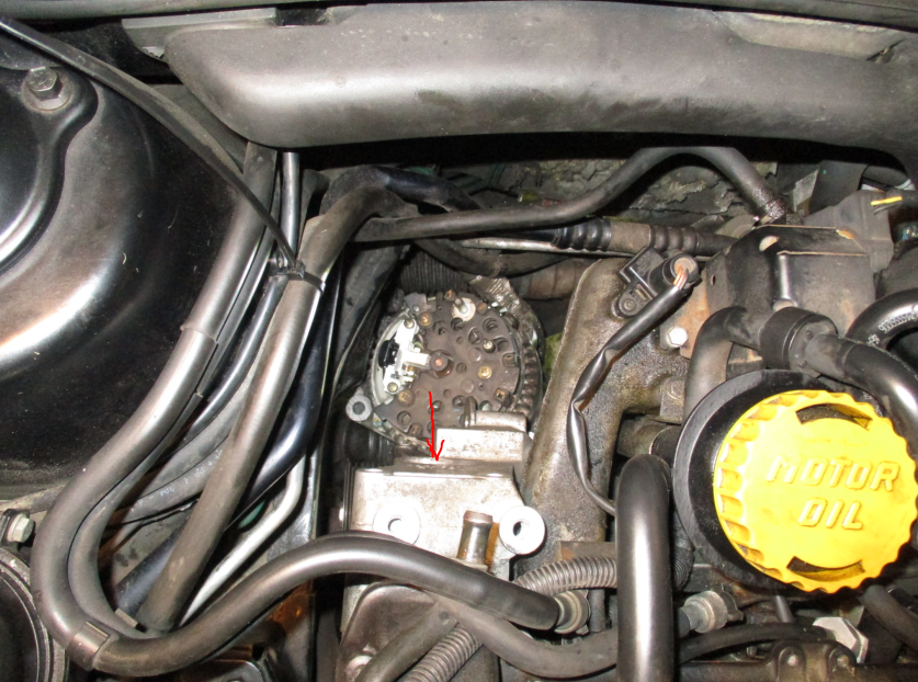

Auf dem Foto sind die Plasteabdeckung über der Drosselklappe, der rechte Motorhalter, der Riemenspanner und die Lima damontiert - der Pfeil zeigt auf das große Loch an der Rückseite der LiMa-/Spannerkonsole, in der der Kettenspanner sitzt.
Der Spanner selbst ist mit einer SW 27 eingeschraubt, an die man aber erst rankommt, wenn man die Umlenkrolle des Riemens zumindest ein Stück gelöst hat, weil deren Schraube aus unerfindlichen Gründen einfach zu lang ist und das Loch z.T. versperrt. Das ist aber nicht nötig, wenn es nur um den Dichtring geht - der große Metall/Gummi-Dichtring des Spanners selbst war zumindest bei meinem offensichtlich i.O. Durch war (bei meinem jedenfalls) der kleine Gummiring, der die kleine 13er Schraube abdichtet, die im Spanner sitzt und diesen mit der eingebauten Feder belastet. Diese Schraube kann man auch ohne all die oben erwähnten Demontagen von hinten herausschrauben - aber große Vorsicht, dass du dabei nicht die Feder und den kleinen Plastedruckbolzen, die dahinter sitzen, verlierst!
Man kann den Spanner, wenn man ihn einmal lokalisiert hat, auch durch eine seitliche Öffnung unterhalb des Motorhalters sehen und von hier ggf. liegengebliebene Teile mit einer Spitzzange fassen.

Danke für die Bilder!
Kann ich den Spanner den einfach so demontieren, die Dichtungen erneuern und danach wieder montieren? Muss die Kette dann neu gespannt werden?

Erst die kleine Abdeckschraube rausschrauben. Feder rausnehmen (vorsicht, am Ende der Feder ist ein kleiner Kunststoffpin). Diesen nicht verlieren.
Dann kann man das größere Teil rausschrauben.
Vor dem Einschrauben, den Spanner wieder komplett einfahren (Haltenase dazu eindrücken). Das große Teil einschrauben, Feder mit Kunststoffpin reinstecken und dann die Abdeckschraube wieder rauf schrauben.

Sicher nicht verkehrt an der Stelle. Daher ja auch von patapaya der Hinweis erst mal den Spanner drin zu lassen und nur die Dichtung der kleinen Schraube zu ersetzen. Da bleit der Spanner drin.

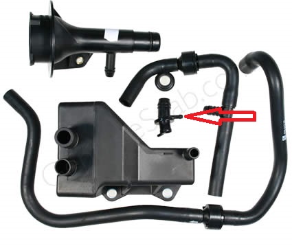

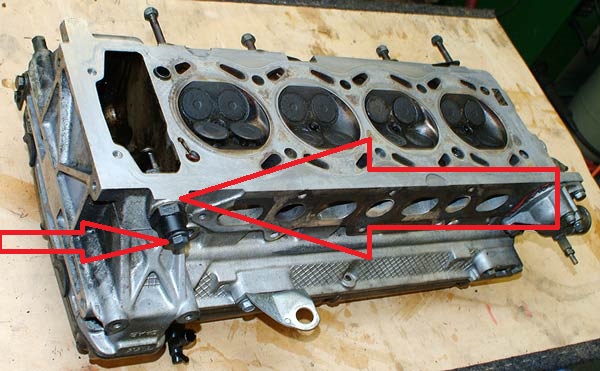

dann schau die den Abzweig mal genau an, wird zugewachsen sein.
Das Ventil Nr3 braucht man sicherlich nicht mehr erwähnen!
Ist das der Abgang auf dem Zylinderkopfdeckel?
