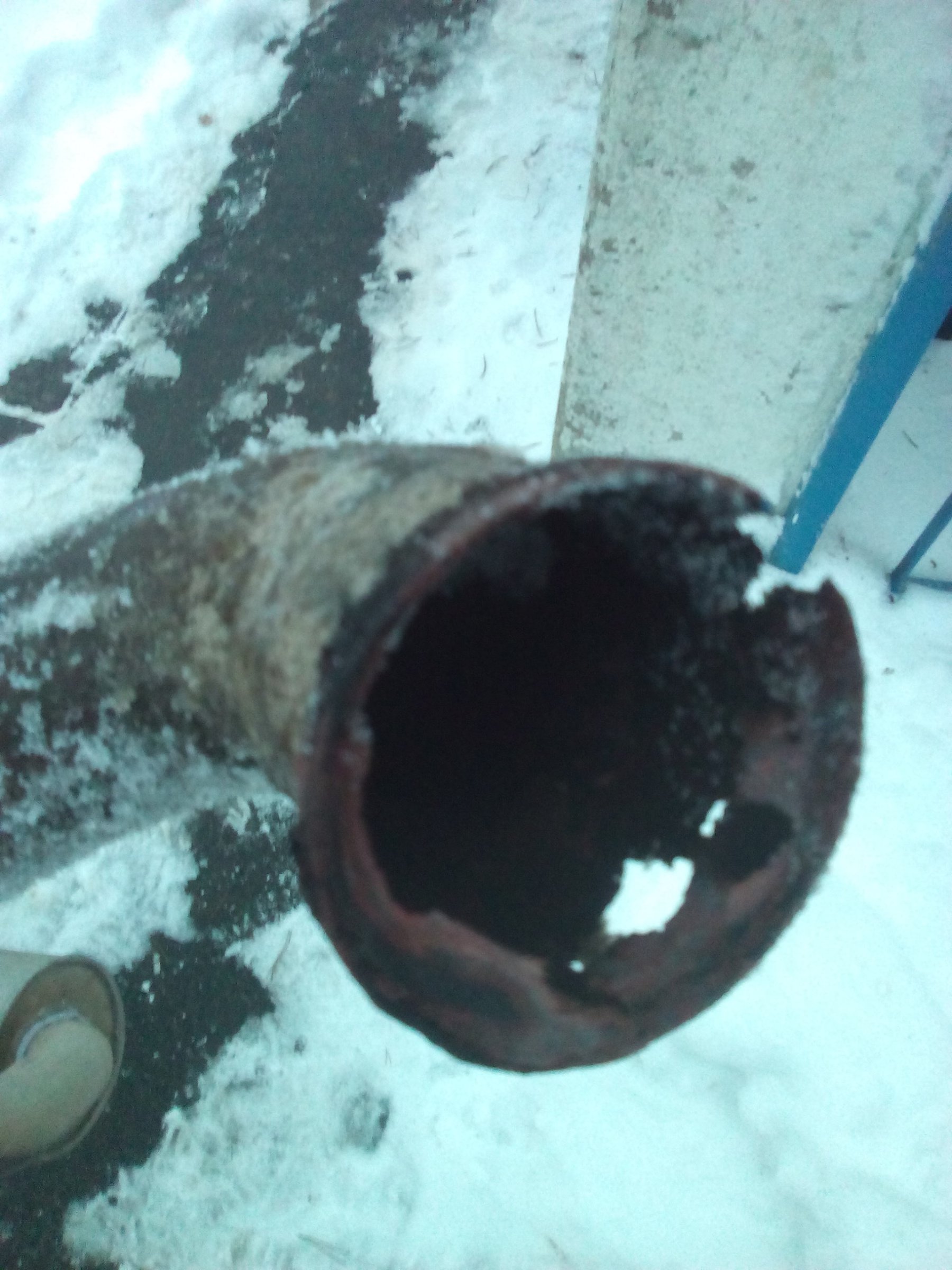

Den Auspuff aus meinem o.g. Link habe ich zuvor montiert, er passte 1A. Alle benötigten Schellen und Gummis, sogar der obere Anschlaggummi des Mittelschalldämpfers waren dabei. Hersteller aller Teile ist Bosal.
Die beiden Schalldämpfer, die ich ausgebaut habe, waren von Walker. hier mal ein Bild der schadhaften Stelle.
Laut den Unterlagen, welche ich vom Vorbesitzer mitbekommen hatte, war der Auspuff von weniger als 4 Jahren erst eingebaut worden. Außer dieser defekten Stelle ist alles andere auch noch wirklich gut, nur so wie diese Muffe aussieht war es mir zu umständlich das zu flicken.
