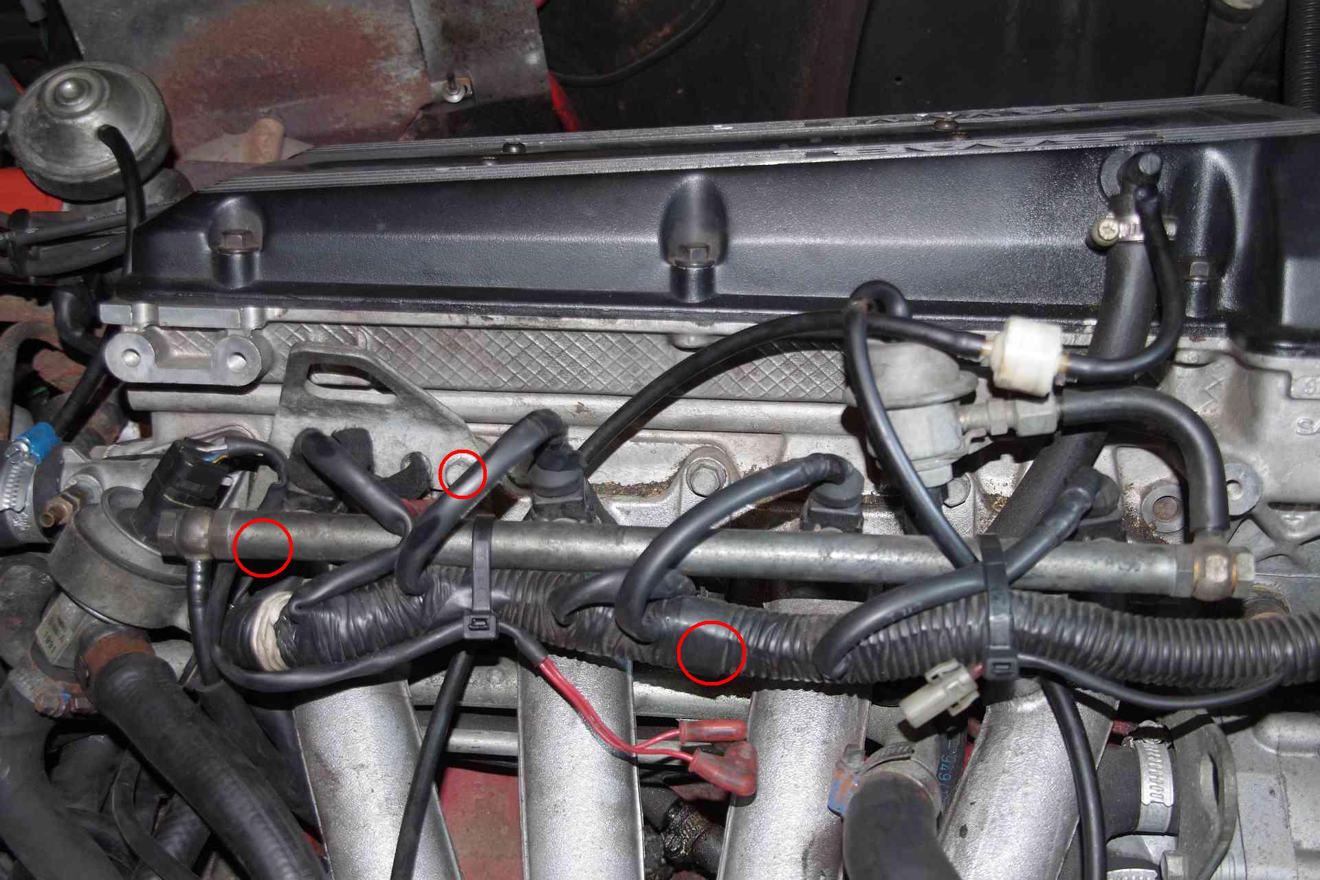

Ich baue nach 5 Jahren meinen Motor wieder zusammen, irgendwie erinnere ich mich nicht mehr an die Schrauben der Ansaugspinne.
In der Schachtel lagen 8 Schrauben, aber 5 Stück kurz und 3 etwas längere. Sollten die 8 Schrauben nicht gleich lang sein?
Wer erinnert sich?20170107_214620.thumb.jpg.a23567bfd0d902a5dc7d4cef304b64c8.jpg 20170107_214638.thumb.jpg.4f5a79d68c257df663babeaba01dac99.jpg
Mess doch einfach mal die Tiefe der Löcher und die der Schrauben. Die Gewinde sehen gleich aus, der Längenunterschied dürfte nicht allzu groß sein. Waren an den längeren Schrauben vielleicht noch Halter oder Massepunkte mit befestigt?
An 2 Stellen ist meiner Ansicht nach das Wasserrohr damit befestigt. Da sind die längeren drin.
Genau! Das Rohr wars! :)
Fehlt noch eine Erklärung für die 3. Lange...
Sitzt vorn nicht unter zwei Schrauben die Hebeöse?

Yup, mit zwei Schrauben.
Und unten das Wasserrohr.

Richtig,
beim 900er ist die Hebeöse tiefer angesetzt... das wars.
