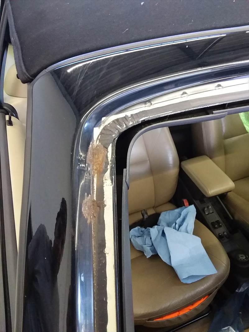

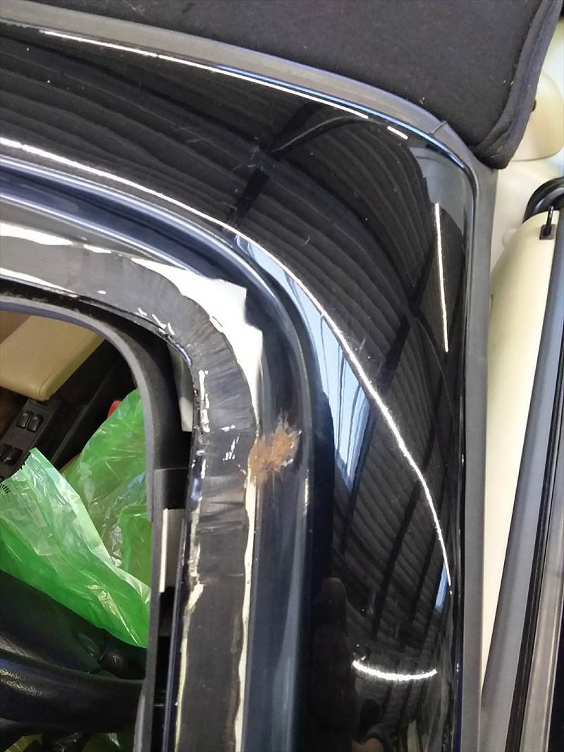

Bilder nach dem Entrosten. Es gibt 2 kleine Stellen am Rahmen, an denen der Lack aufzuplatzen droht. Wird v d Dichtung verdeckt.
Eure Einachaetzung: Lack am Rahmen komplett runter und Rostsanierung? Oder Rostschutz auftragen und Scheibe einkleben?

Rost richtig abschleifen, guten Rostumwandler, dann EP 2K Grundierung, Seidenmatt lacken und lange und Warm trocknen lassen bevor du den Haftvermittler aufträgst am besten 3 - 5 Tage.
Dann bleibt der Rahmen also dran. Danke fuer das Angebot und eure Antworten. Scheibeneinbau machen Pro’s

nach 20 Jahren, diversen Steinschlägen und einem Riss in U-Form oben am Spiegel, habe ich über die Teilkasko die Zusage zum Ersatz der Frontscheibe bekommen.
Kaaglas scheidet für mich aus, also zur Fachwerkstatt mit Lacker. Hatte mir schon gedacht, dass die was finden werden …. Heute Morgen dann der Anruf und diese Bilder. Jetzt dauert die Reparatur 5 statt 3 Tage, da nach dem Lacken erstmal alles trocknen soll. Bin froh, dass ich nicht bei irgendwelchen „Scheibenprofis“ war und vermutlich an der Stelle für alle Zeiten Ruhe ist.
Ich nehme an, das die Rostschutzvorsorge beim Wechsel der Scheibe nicht von der Kasko getragen wird ?!?
Ich zumindest hatte das seinerzeit extra bezahlt. War trotz Mikro-Sandstrahlen im unteren dreistelligen Bereich.
Die Kasko für Rostversorgung würde ich sofort abschließen
Nein, natürlich Eigenleistung. Schönes Fahren mit neuer Scheibe…. man sieht plötzlich die Straße!
